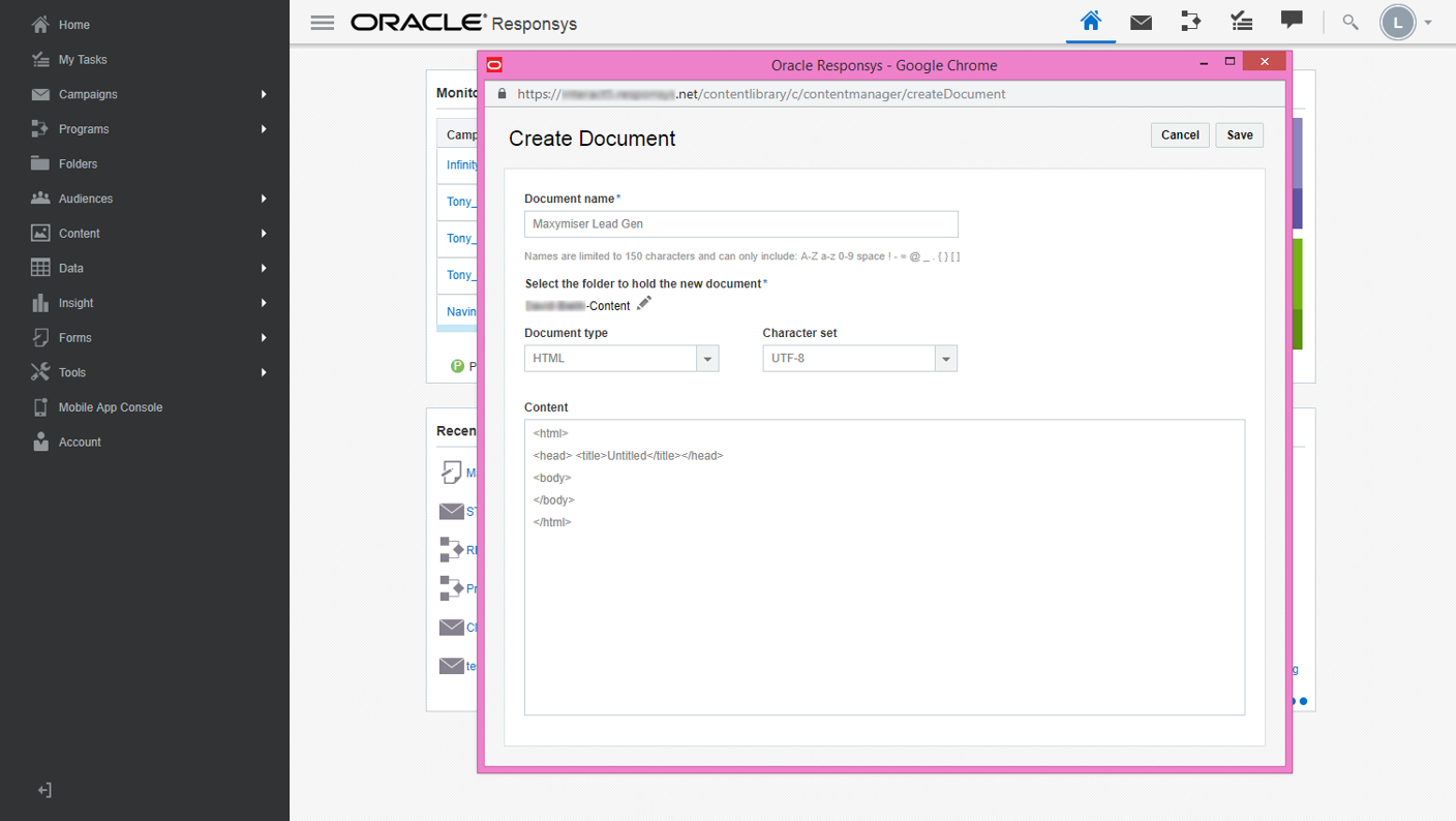

  1. В Responsys создайте форму создания зацепок.
    Изображение формы создания зацепок в интерфейсе пользователя Responsys

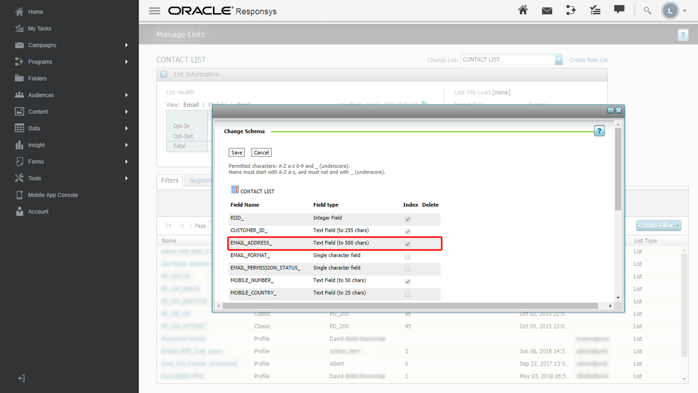

  2. Поле для ввода Maxymiser в форме настраивается таким образом, чтобы использовать поле EMAIL_ADDRESS_. Оно должно существовать в вашей схеме списка контактов.
    Изображение диалогового окна "Изменение схемы" в интерфейсе пользователя Responsys

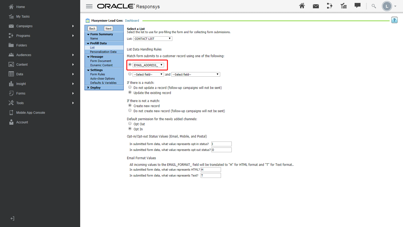

  3. Выберите поле EMAIL_ADDRESS_ в качестве первичного ключа при обработке поступающих данных.
    Изображение списка выбора в форме создания зацепок в интерфейсе пользователя Responsys

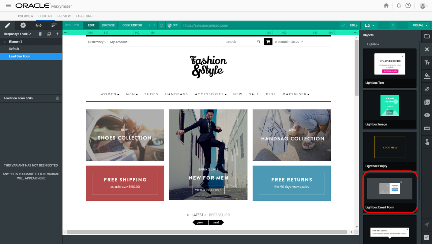

  1. В Maxymiser добавьте в тест лайтбокс подписки на электронную почту.
    Изображение команды добавления лайтбокса

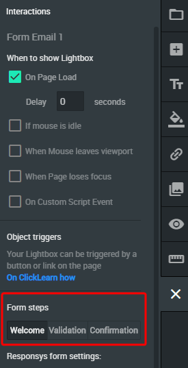

  2. В разделе Шаги формы на панели Взаимодействия настройте шаги приветствия, проверки и отправки для формы:
    ПозицияОписаниеПример
    Шаг формыВ разделе Шаг формы на панели Взаимодействие можно настроить представления формы.Изображение панели "Взаимодействия" с выделенным разделом "Шаги формы"

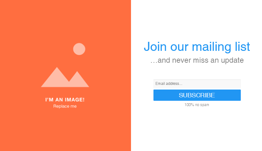

    Добро пожаловатьНастройте начальное представление формы подписки на электронную почту.Изображение примера шага приветствия

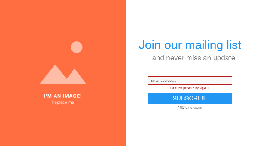

    ПроверкаНастройте сообщение, которое будет выводиться, когда посетитель вводит недопустимый адрес электронной почты.Изображение примера шага проверки
    ПодтверждениеНастройте сообщение с подтверждением, которое будет выводиться, если посетитель успешно заполнил форму регистрацииИзображение примера шага подтверждения

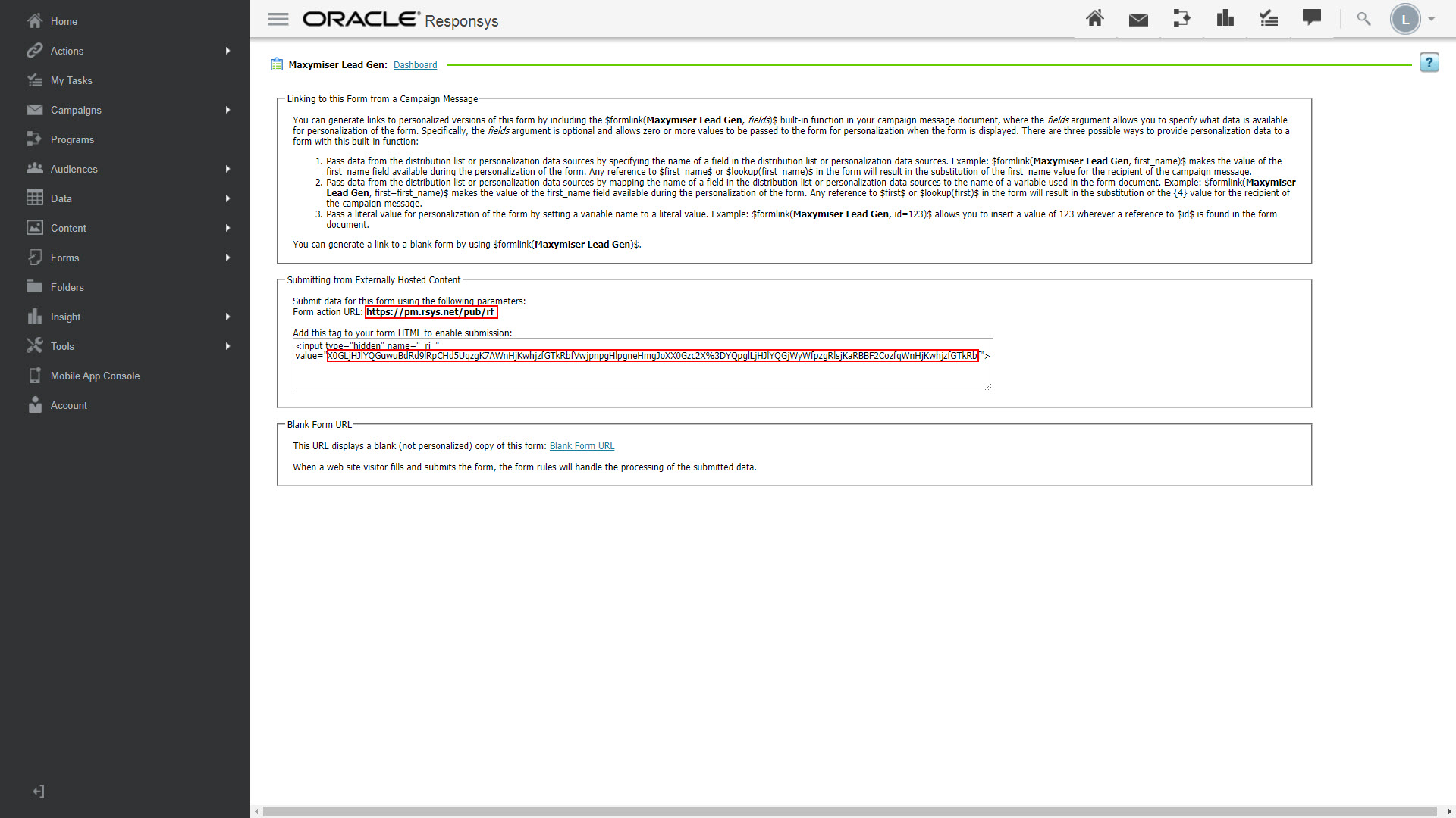

  3. В разделе Настройки формы Responsys на панели Взаимодействия введите значения из раздела Отправка из контента с внешним размещением своей формы Responsys:
    • URL-адрес действия формы: расположение хранения контента формы, например https://yourcompanydomain/pub/rf.
    • Тег отправки: это значение добавляется в скрытое поле <input> в форме, как показано на изображении ниже:
    Изображение раздела контента с внешним размещением в форме "Создание зацепок" в интерфейсе пользователя Responsys
    Дополнительные сведения см. в разделе по использованию формы с внешним размещением.

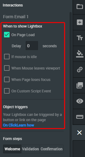

Сценарии триггера
Лайтбокс может отображаться при возникновении следующих событий:
  • При загрузке страницы. Если необходимо создать список почтовой рассылки со всеми типами посетителей, можно отображать лайтбокс для посетителя при первом заходе на ваш сайт. Тем не менее, это не гарантирует, что подписчики заинтересуются сайтом, поэтому следует продумать возможность вывода этого окна после указанной задержки.
  • При бездействии указателя мыши, При выходе указателя мыши за границы области просмотра или При смещении фокуса со страницы: окно будет демонстрироваться посетителям, которые собираются покинуть ваш сайт, например с предложением скидки при следующей покупке, если они зарегистрируются сейчас на почтовую рассылку.
  • По событию JavaScript: можно создать собственный триггер, который использует триггер По событию JavaScript. Например, когда посетитель выполняет прокрутку страницы, вы понимаете, что он больше заинтересован сайтом и с большей вероятностью подпишется на почтовую рассылку.
  • Триггеры. Для любого объекта на странице можно создать триггеры По щелчку, По наведению указателя мыши или По команде с мыши. Например, когда посетитель щелкает ссылку Распродажа на вашем сайте, можно выводить окно подписки на почтовую рассылку с сообщением, что подписка на почтовую рассылку позволит ему получать уведомления о начале распродаж.
Изображение панели "Взаимодействия" с выделенным разделом "Условия отображения лайтбокса"

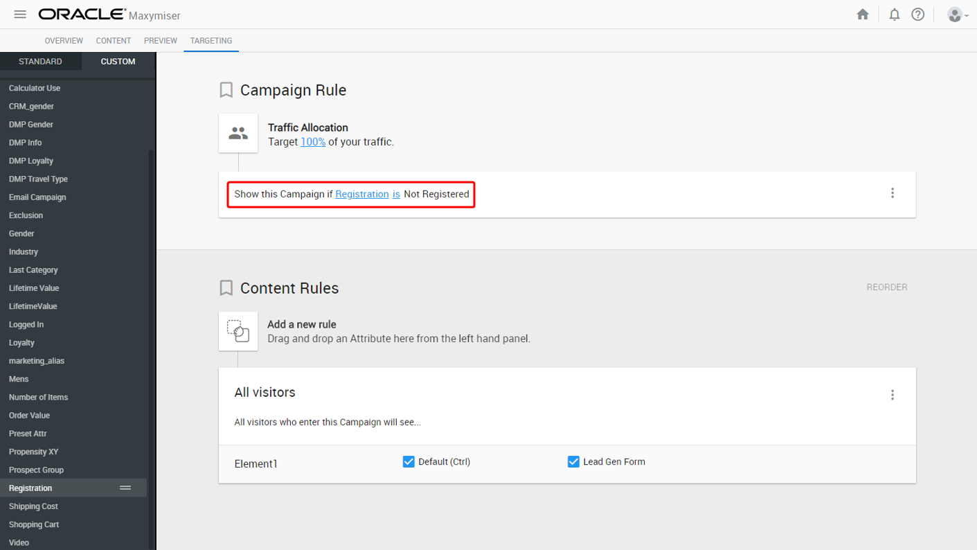

Привязка
Привязка позволяет гарантировать, что нужный посетитель увидит лайтбокс подписки на почтовую рассылку в нужный момент. Например, если вы знаете, что у посетителя еще нет учетной записи на вашем сайте, вы можете вывести для него лайтбокс подписки на почтовую рассылку с приглашением подписаться на новостную рассылку. Например, кампанию можно демонстрировать, если в поле "Регистрация" значение не равно "Зарегистрирован":
Изображение страницы "Правило применения кампании" с выделенным правилом отображения в зависимости от статуса регистрации посетителя
