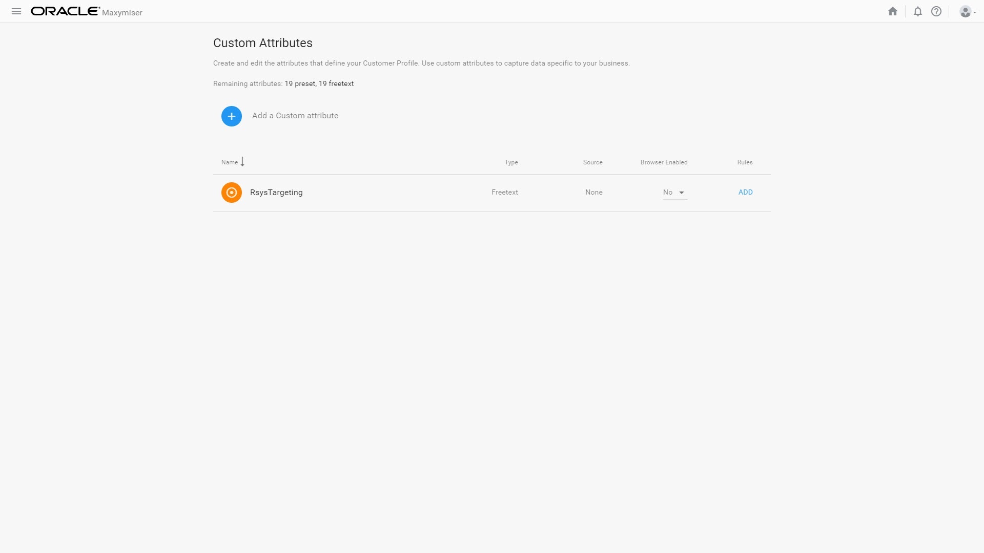

Мы начнем с создания пользовательского атрибута Maxymiser. Этот атрибут будет использоваться Responsys, чтобы сообщить Maxymiser, какой веб-контент должен отображаться конкретному посетителю. Можно либо создать новый пользовательский атрибут, либо повторно назначить существующий атрибут. Просто убедитесь, что он нигде не используется.
Для создания пользовательского атрибута:
  1. На боковой панели навигации выберите Пользовательские атрибуты.
  2. Щелкните значок Добавить пользовательский атрибут ().
  3. Введите имя.
  4. Выберите Произвольный текст.
  5. Нажмите Сохранить.
Важно! Только пользовательские атрибуты Произвольный текст могут использоваться для интеграции Maxymiser-Responsys. Может быть несколько программ Responsys, интегрированных с кампаниями Maxymiser, но каждая программа Responsys должна использовать свой собственный пользовательский атрибут.

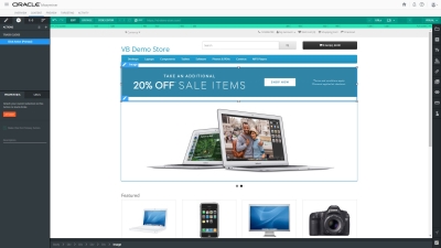

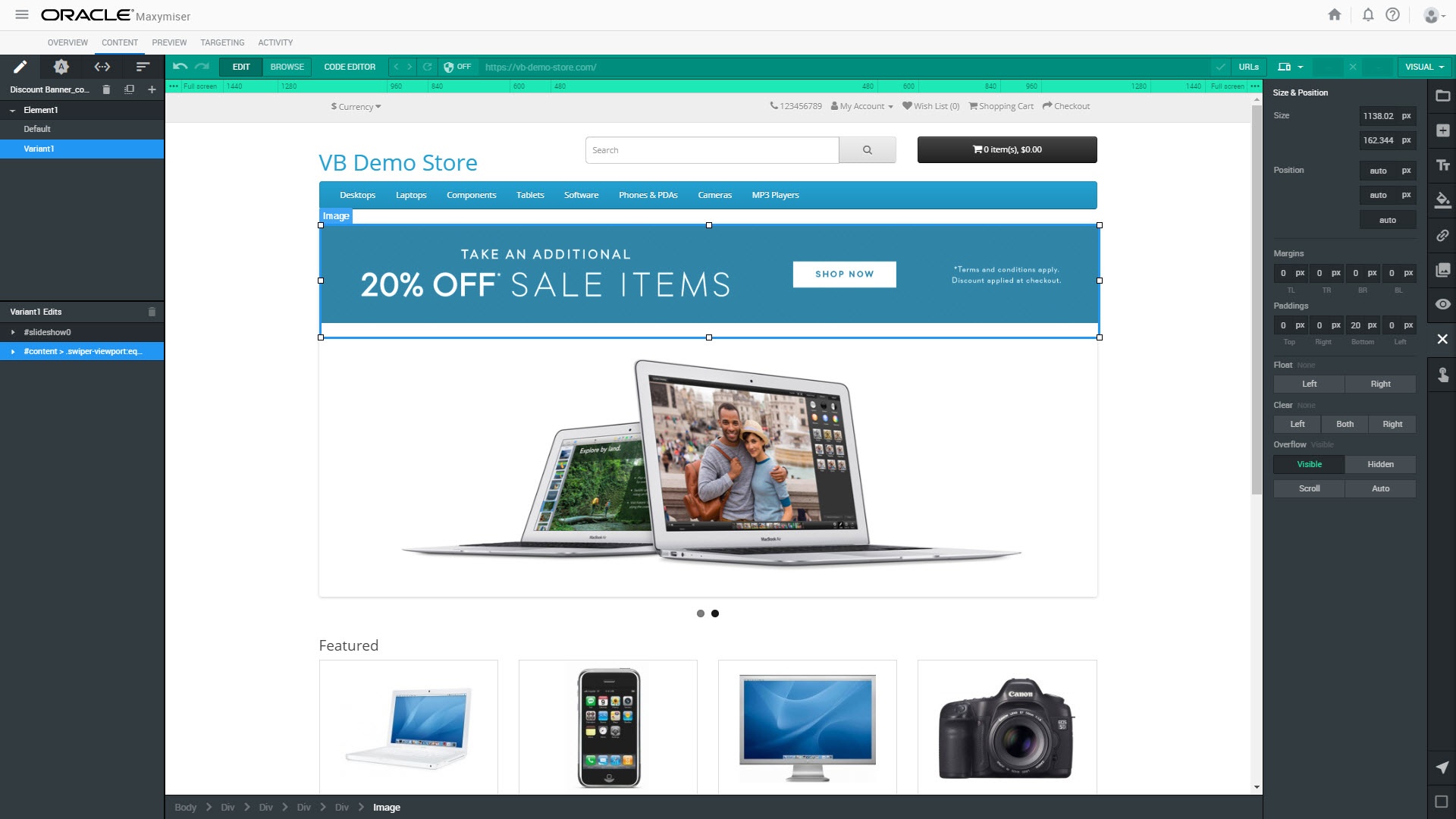

Теперь необходимо настроить веб-кампанию в Maxymiser:
  1. Создайте кампанию в Конструкторе кампаний и создайте вариант контента.
  2. Добавьте действия для кампании. Действия - это события, выполняемые клиентом, которые требуется отслеживать для определения эффективности кампании. Дополнительные сведения об отслеживании щелчков в кампании.

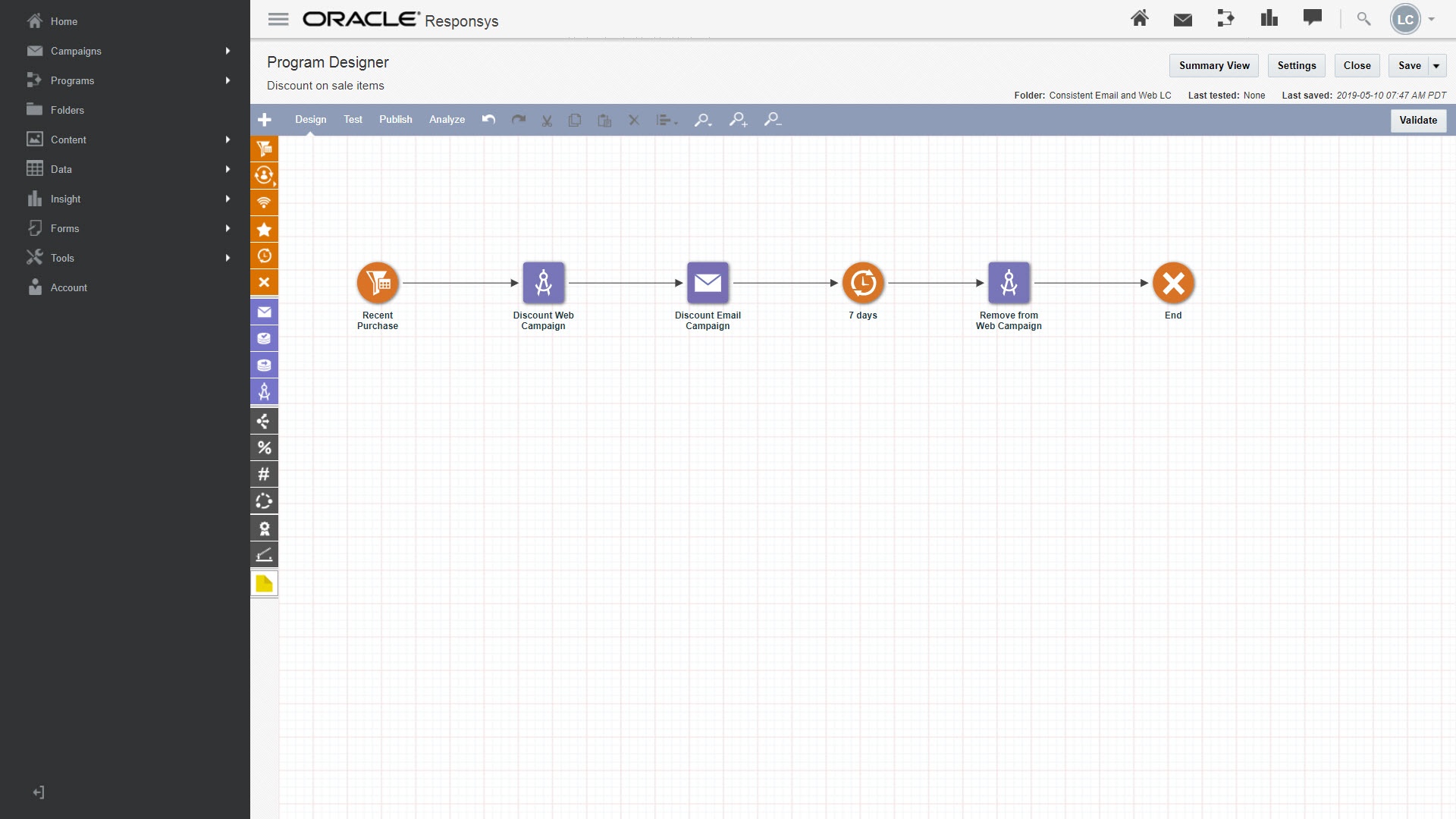

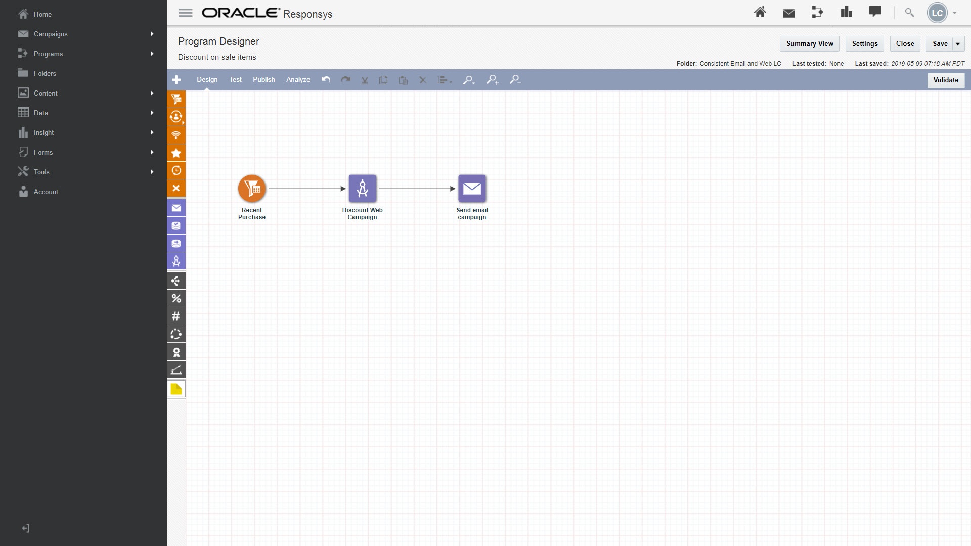

Создайте программу Responsys
Программа Responsys объединяет вашу электронную почту и веб-кампанию. Она позволяет выполнять их оркестровку согласно графику времени событий и взаимодействий.

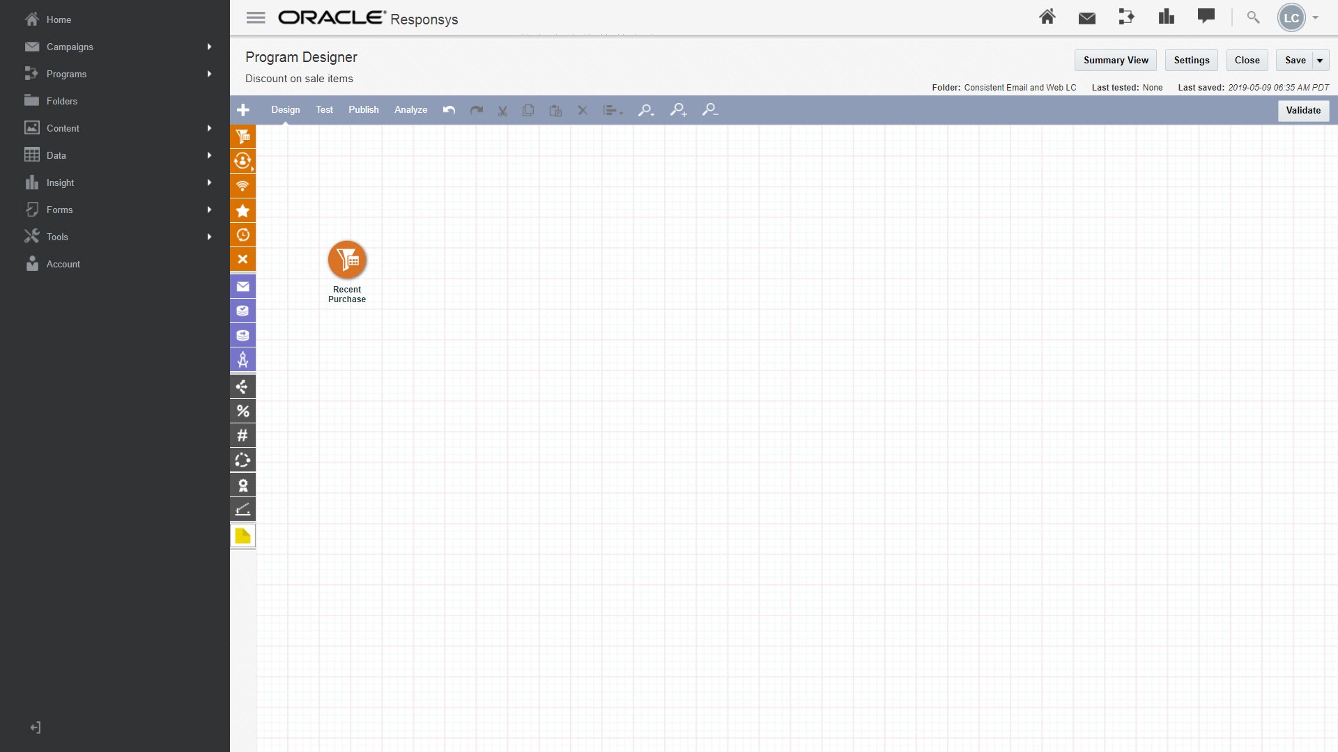

  1. Создайте программу в Responsys.
    После присвоения имени программе и выбора списка для использования отображается Конструктор программ.
    Запланированный фильтр на основе списка отображается в качестве начальной точки.

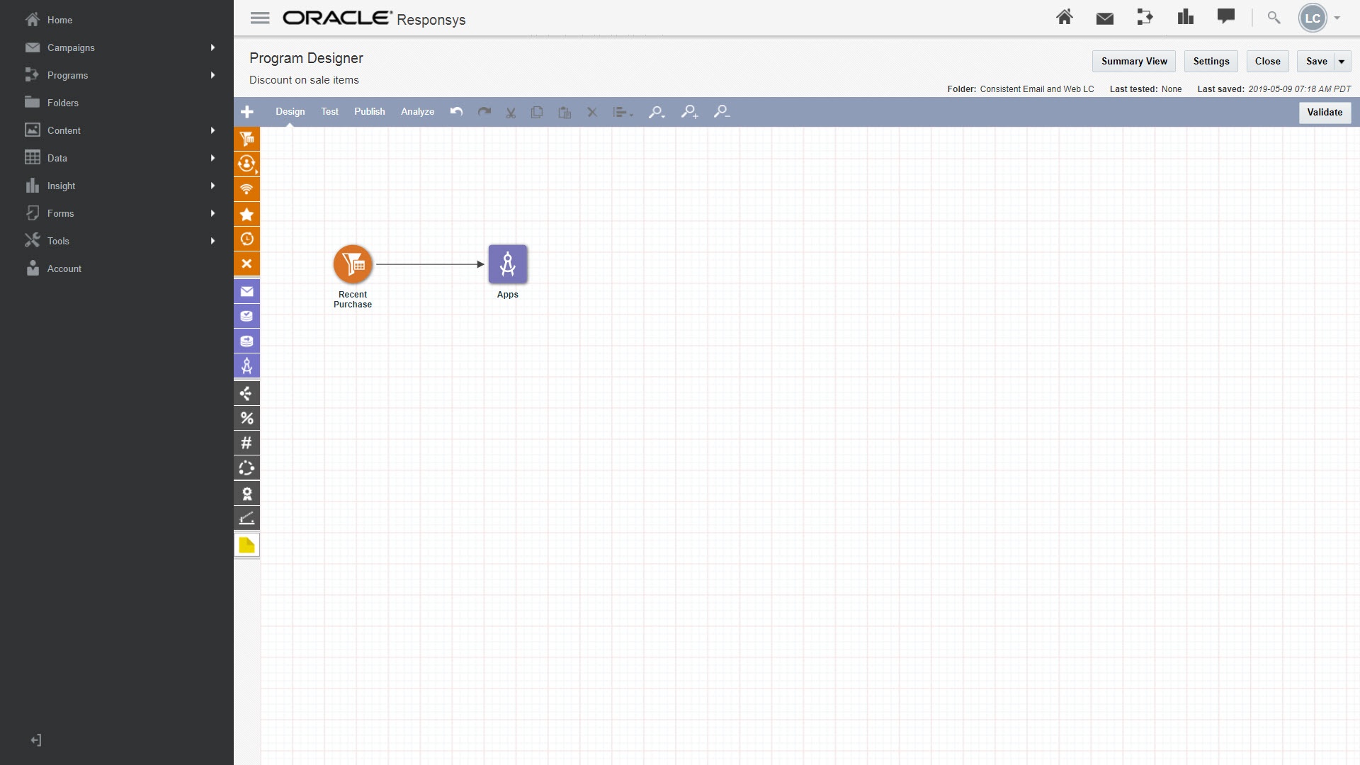

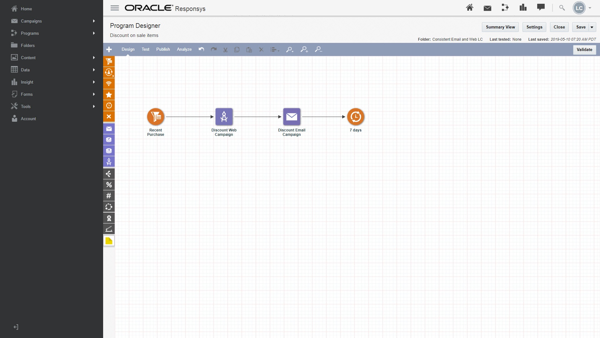

  2. Затем добавьте этап выполнения приложения из меню слева.

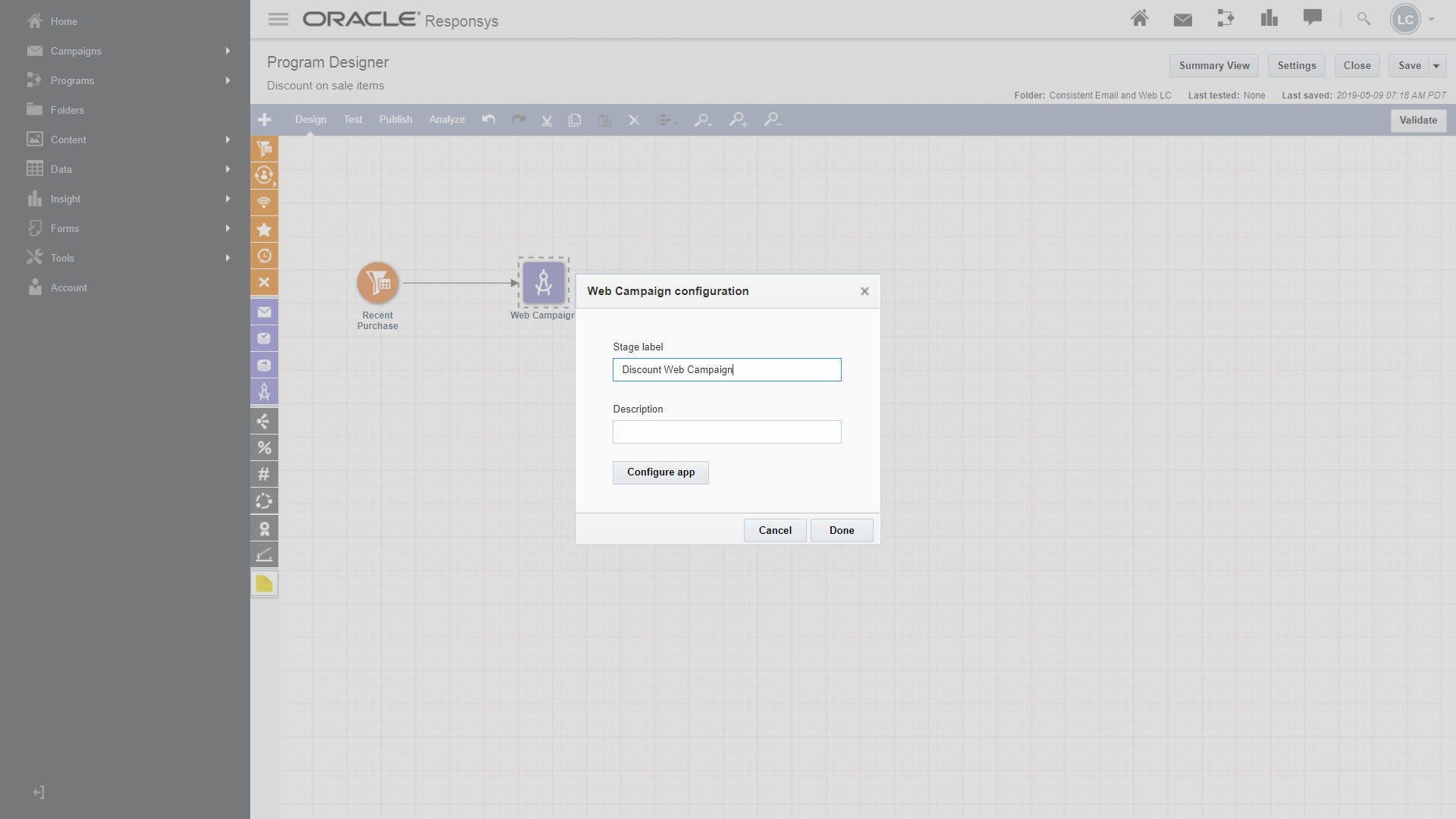

    1. Добавьте имя и описание для этапа веб-кампании.
    2. Выберите Настройка приложения.

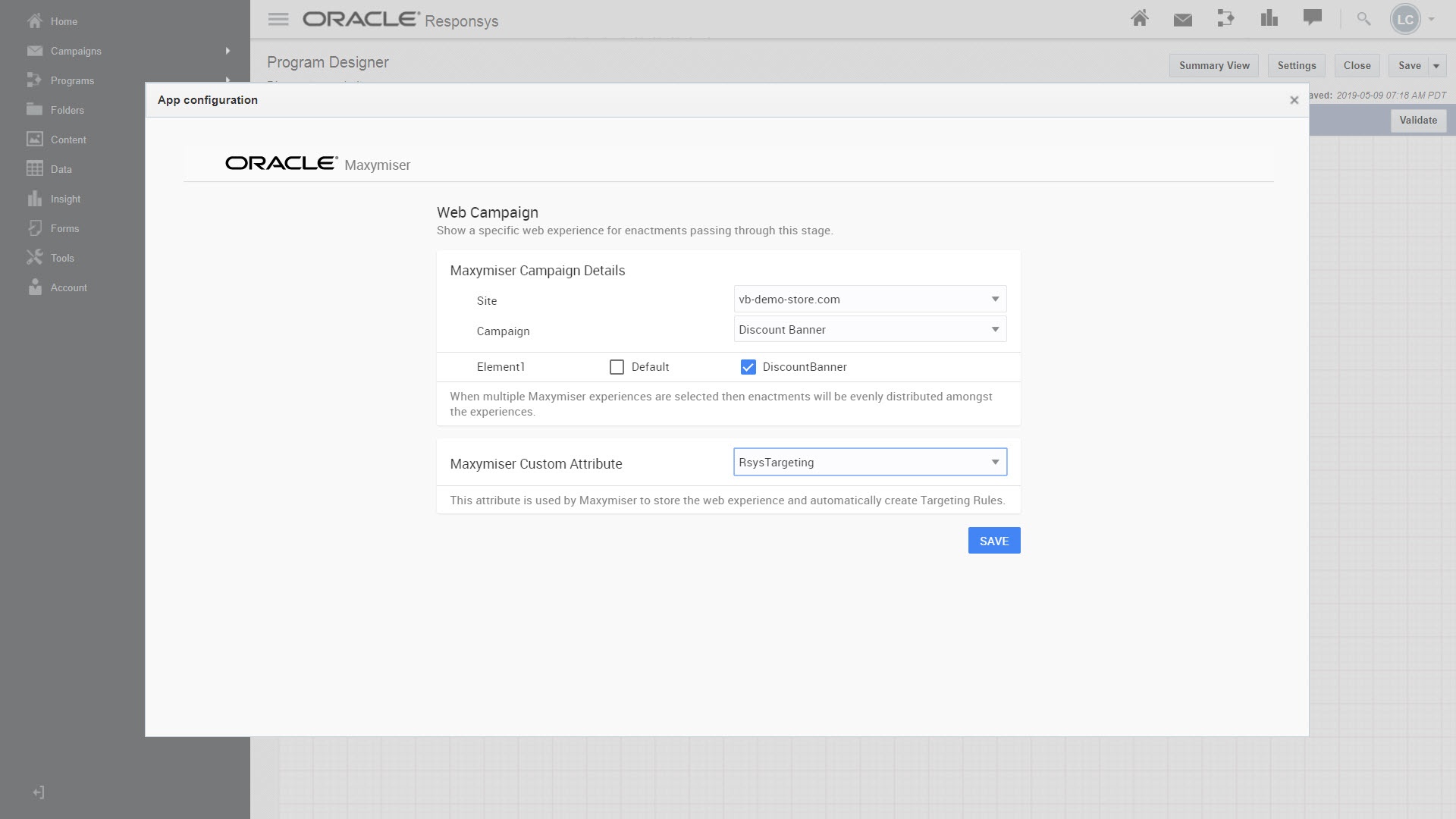

  3. Для настройки приложения:
    1. Раскрывающийся список сайтов содержит список сайтов Maxymiser, к которым у вас есть доступ. Выберите сайт, где создана кампания в предыдущем разделе.
    2. Раскрывающийся список кампаний содержит список кампаний Maxymiser на сайте Maxymiser. Выберите кампанию, созданную в предыдущем разделе.
    3. Укажите, какой контент следует показывать посетителям, выбирая из списка интерфейсов Maxymiser.
    4. Пользовательский атрибут Maxymiser - это атрибут, который будет использоваться для создания правил привязки в Maxymiser. Он определяет, какие посетители участвуют в веб-кампании и какой контент будет отображаться этим посетителям.

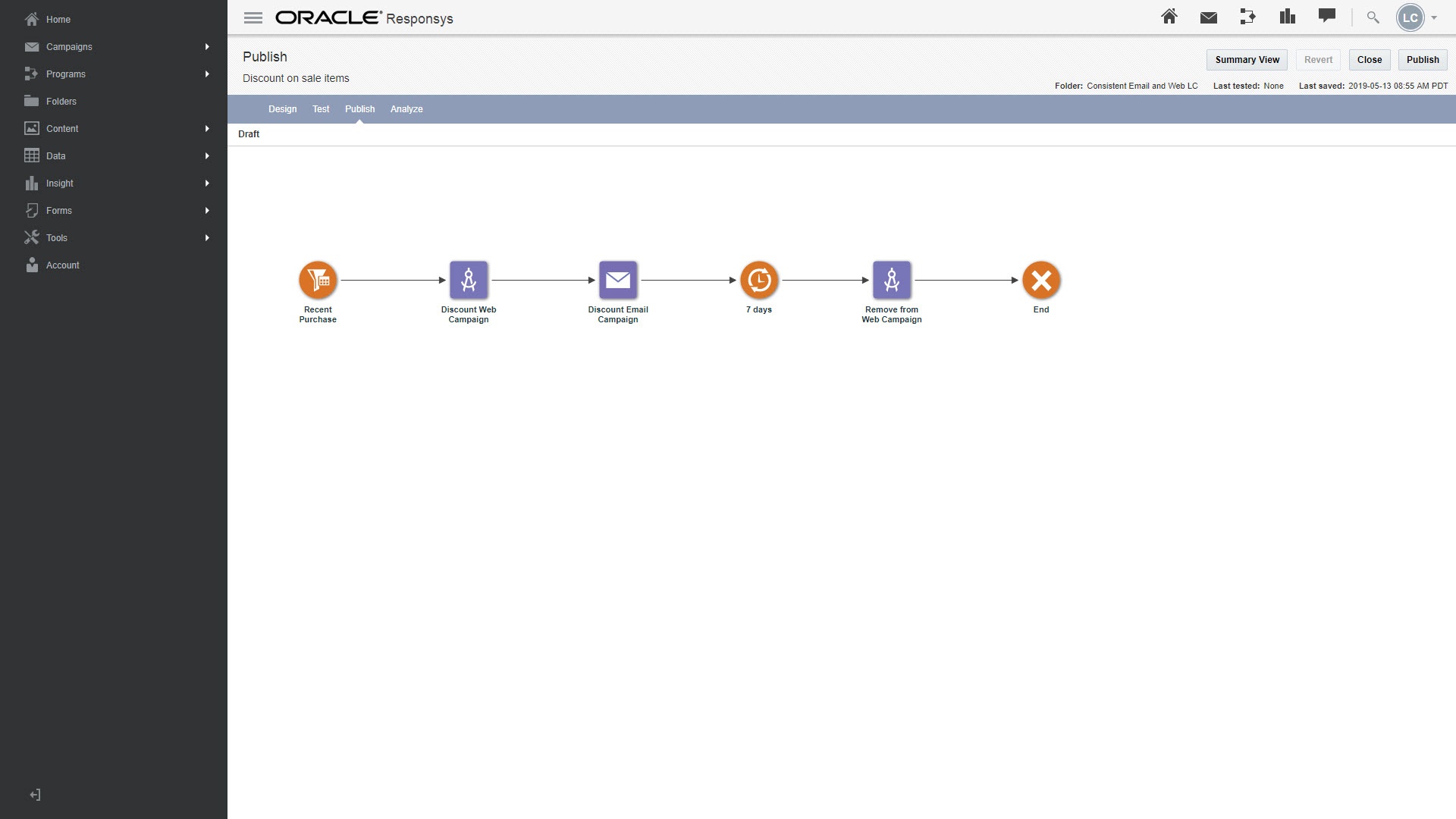

  4. Добавьте свою кампанию по электронной почте.
  5. Добавьте задержку для контроля интервала времени между отправкой электронной почты и размещением целевого контента на конечном веб-ресурсе. Обратите внимание, что этот шаг не является обязательным.
  6. Чтобы удалить посетителей из веб-кампании, добавьте еще один этап веб-кампании Maxymiser для отображения только интерфейса по умолчанию.
  7. Добавьте конечную точку в программу.
    Примечание. Она только завершает программу Responsys и импорт данных клиента, доставляемых в Maxymiser. Кампания Maxymiser должна быть завершена из пользовательского интерфейса Maxymiser.
Данные посетителей отправляются из Responsys в Maxymiser через API данных клиента Maxymiser.
Правила привязки автоматически создаются в Maxymiser для определения сегмента посетителя, переданного из Responsys. Не изменяйте эти правила привязки непосредственно в Maxymiser, а просто выберите интерфейсы Maxymiser, которые должны отображаться посетителям в приложении Maxymiser в вашей программе Responsys.

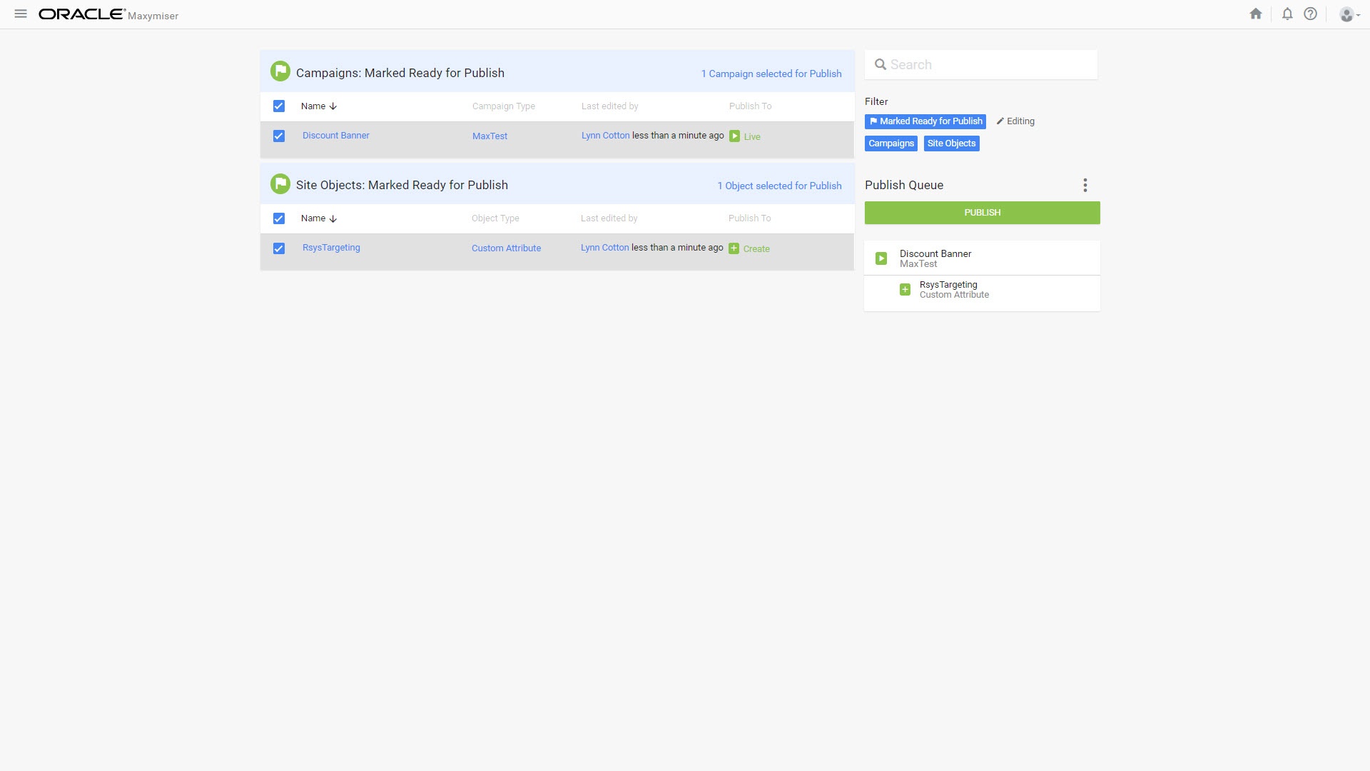

  1. При публикации пользовательского атрибута пользовательский атрибут Maxymiser, который используется программой Responsys для создания правил привязки Maxymiser, должен быть опубликован в Maxymiser до запуска программы Responsys. После того, как кампания прошла проверку качества, опубликуйте ее в Maxymiser для функционирования. Дополнительные сведения о публикации кампании.
  2. В Responsys опубликуйте программу.
Завершение кампании
После публикации программы Responsys завершите публикацию кампании Maxymiser. Дополнительные сведения о публикации кампании.
