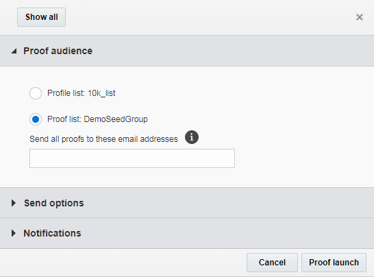

  4. 准备好后,从市场活动工作簿中单击 Proof launch(试验启动)。这将打开启动配置选项对话框。
    图像显示启动配置选项对话框
  5. 使用试验启动对话框配置试验受众、发送选项和通知:
    • Proof audience(试验受众):您可以选择要将试验启动电子邮件市场活动消息发送到的联系人、概要信息列表或试验列表。或者,您还可以选择向特定电子邮件地址发送试验电子邮件。以逗号 (,) 分隔多个地址。
    • Send options(发送选项):根据电子邮件市场活动,选择您的试验启动的格式(HTML、文本、多部分)。最多可以向特定电子邮件地址发送 100 条消息。
    • Notifications(通知):配置应收到进度和失败通知的电子邮件地址。对于已处理的消息,可以在发送了指定数量的消息后发送通知,或者在启动完成时发送通知。
      对于已发送的消息,可以在发送了指定百分比的消息后发送通知,或者在启动完成时发送通知。对于已跳过的消息,可以在跳过了特定百分比的消息后发送通知。
      失败通知包含标识市场活动和方案的信息,以及市场活动仪表板中指向错误的指针。
  6. 完成配置后,单击 Proof launch(试验启动)。
