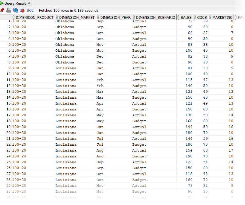

Se nærmere på en relationstabel, SB_DT, med alle records valgt. SQL-forespørgslen er:
SELECT * FROM SB_DT
Forespørgselsresultatet (i SQL Developer) er afkortet i denne illustration, da der er tusindvis af records i tabellen:
