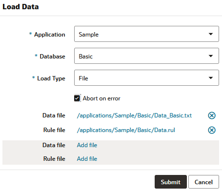

Laste data fra fil
Denne prosedyren beskriver hvordan du laster data ved hjelp av lastetypen Fil.
Slik laster du data fra en fil:
Klikk på Jobber på siden Applikasjoner.
Velg Last data på menyen Ny jobb.
Velg applikasjonen og databasen.
Velg Fil for Lastetype.
Klikk på Velg filer fra katalog.
Gå til kildedatafilen, og klikk på Velg.
Hvis du bruker en lasteregel, velger du Legg til fil ved siden av Regelfil, blar til regelfilen du vil bruke for datafilen, velger den og klikker på Velg.
Velg Avbryt ved feil hvis du vil avslutte datalastingen hvis det oppstår en feil. Hvis Avbryt ved feil ikke er valgt, skrives feil til en feilfil (err_databasenavn_jobid.txt) i kubekatalogen.
Klikk på Send.
Hvis du vil kontrollere jobbstatusen, klikker du på menyen Handlinger til høyre for jobben og velger Jobbdetaljer. Hvis du utfører parallell datalasting (lasting av flere datafiler), finnes det opplysninger om hver enkelt datalasting i Jobbdetaljer.
