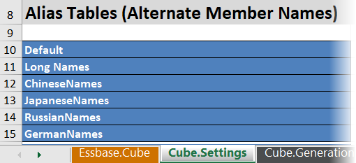

Para definir tabelas de pseudónimos, acrescente os respetivos nomes na folha de cálculo Cube.Settings, na secção Tabelas de Pseudónimos (Nomes de Membros Alternativos). Por exemplo, no livro para o Sample Basic, estão definidas seis tabelas de pseudónimos.
Livro da aplicação para o cubo Sample Basic, com a folha Cube.Settings ativa. A imagem foca a secção Tabelas de Pseudónimos (Nomes de Membros Alternativos). As tabelas de pseudónimos listadas são Default, Long Names, ChineseNames, JapaneseNames, RussianNames e GermanNames.
Uma tabela de pseudónimos aplica-se a todos os membros na estrutura, embora não tenha de fornecer um nome de pseudónimo para cada membro, a menos que precise dele. Pode utilizar até 56 tabelas de pseudónimos se precisar de mais de um nome para qualquer membro na estrutura.
Quando cria uma nova tabela de pseudónimos, esta está vazia. Para disponibilizar um novo conjunto de pseudónimos para os utilizadores, necessita de preencher a tabela de pseudónimos com pseudónimos para alguns dos membros.
