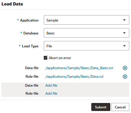

Загрузка данных из файла
Эта процедура описывает загрузку данных с использованием типа загрузки Файл.
Чтобы загрузить данные из файла, выполните указанные ниже действия.
На странице "Приложения" нажмите Задания.
В меню Новое задание выберите Загрузка данных.
Выберите приложение и базу данных.
В поле Тип загрузки выберите Файл.
Нажмите Выбрать файлы в каталоге.
Перейдите к файлу источника данных и нажмите Выбрать.
Если используется правило загрузки, выберите параметр Добавить файл под пунктом Файл правил, перейдите к файлу правил, который требуется использовать для этого файла данных, выберите его и нажмите Выбрать.
Выберите Прервать в случае ошибки, чтобы завершить загрузку данных в случае обнаружения ошибки. Если не выбрано "Прекратить выполнение при ошибке", ошибки записываются в файл ошибок (err_dbname_jobid.txt) в директории куба.
Нажмите Отправить.
Чтобы проверить статус задания, нажмите меню Действия справа от задания и выберите Сведения о задании. При параллельной загрузке нескольких файлов данных в разделе Сведения о задании содержится информация о каждой загрузке данных.
