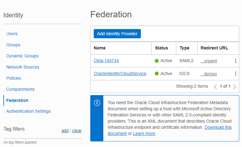

  2. Klicken Sie in der Konsole auf Identität und Sicherheit. Klicken Sie unter Identität auf Föderation. Eine Liste aller externen IdPs, die für OCI IAM konfiguriert sind, wird angezeigt.
  3. Klicken Sie auf den Namen der Oracle Identity Cloud Service-Föderation IdP, z.B. OracleIdentityCloudService. Die Seite mit den Identitätsproviderdetails wird angezeigt.

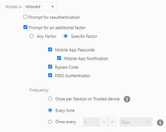

    Prompt für zusätzlichen Faktor
    Aktivieren Sie dieses Kontrollkästchen, um den Benutzer nach einem zusätzlichen Faktor für die Anmeldung bei der Identitätsdomain zu fragen.
    Wenn Sie dieses Kontrollkästchen aktivieren, müssen Sie angeben, ob der Benutzer sich für die Multifaktor-Authentifizierung (MFA) registrieren muss und wie oft dieser zusätzliche Faktor für die Anmeldung verwendet werden soll.
    Wählen Sie Jeder Faktor aus, um den Benutzer aufzufordern, sich zu registrieren, und einen beliebigen Faktor zu prüfen, der in den Einstellungen auf MFA-Mandantenebene aktiviert ist.
    Wählen Sie Bestimmter Faktor aus, wenn der Benutzer aufgefordert werden soll, sich anzumelden und eine Teilmenge der Faktoren zu prüfen, die in den Einstellungen auf MFA-Mandantenebene aktiviert sind. Nachdem Sie Bestimmter Faktor ausgewählt haben, können Sie Faktoren auswählen, die von dieser Regel durchgesetzt werden müssen.
    Best Practices. Wählen Sie Bestimmter Faktor, und wählen Sie dann Faktoren mit Ausnahme von E-Mail oder Telefonanruf aus.
    Aktivieren Sie immer Bypass Code.
    Häufigkeit
    Best Practices. Wählen Sie Jedes Mal.
    • Wählen Sie pro Session oder vertrauenswürdigem Gerät aus, sodass Benutzer für jede Session, die sie über ein autoritatives Gerät geöffnet haben, sowohl Benutzernamen und Kennwörter als auch einen zweiten Faktor verwenden müssen.
    • Wählen Sie Jedes Mal aus, sodass Benutzer jedes Mal, wenn sie sich von einem vertrauenswürdigen Gerät aus anmelden, ihre Benutzernamen und Kennwörter sowie einen zweiten Faktor verwenden müssen. Best Practices. Wählen Sie Jedes Mal.
    • Wählen Sie Benutzerdefiniertes Intervall aus, und geben Sie an, wie oft Benutzer einen zweiten Faktor für die Anmeldung verwenden müssen. Beispiel: Wenn Benutzer diesen zusätzlichen Faktor alle zwei Wochen verwenden sollen, klicken Sie auf Zahl, geben 14 in das Textfeld ein, und klicken dann auf das Dropdown-Menü Intervall, um Tage auszuwählen. Wenn Sie die Multifaktor-Authentifizierung (MFA) konfiguriert haben, muss diese Zahl kleiner/gleich der Anzahl der Tage sein, an denen ein Gerät gemäß den MFA-Einstellungen vertrauenswürdig sein kann. .

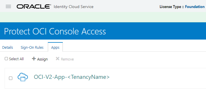

  9. Fügen Sie die Anwendung OCI -V2-App-<TenancyName> zur Policy "Zugriff auf OCI-Konsole schützen" hinzu. Wichtig: Um sicherzustellen, dass Ihre Policy nur für den Konsolenzugriff gilt und nicht für andere Anwendungen gilt, fügen Sie nur die OCI -V2-App-<TenancyName>-App hinzu.
    1. Klicken Sie auf Zuweisen. Die Liste der Anwendungen, die der Policy hinzugefügt werden können, wird angezeigt.
    2. Suchen Sie OCI -V2-App-<TenancyName>, und wählen Sie es aus.
    3. Klicken Sie auf OK.
    4. Klicken Sie auf Fertigstellen
