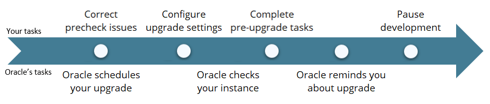

Vor dem Upgrade
Eine Zeitleiste mit den folgenden Einträgen: 1. Sie korrigieren Probleme mit der Vorabprüfung. 2. Oracle plant Ihr Upgrade. 3. Sie konfigurieren Upgradeeinstellungen. 4. Oracle prüft Ihre Instanz. 5. Sie führen Pre-Upgrade-Aufgaben durch. 6. Oracle erinnert Sie an das Upgrade. 7. Sie unterbrechen die Entwicklung.
Zeitpunkt Oracle Sie Aufgabe Details
Beliebige Zeit vor dem Upgrade   Sie Probleme mit Vorabprüfungen korrigieren Dauer: Variiert
Um sicherzustellen, dass die Instanz erfolgreich upgegradet wurde, prüfen Sie die Upgradebereitschaft, und beheben Sie etwaige Probleme mit der Vorabprüfung.
Sie führen zusätzliche Aufgaben vor dem Upgrade aus, wenn sich das Upgradedatum nähert.
Wiederholt Oracle   Prüft Ihre Instanz Oracle prüft regelmäßig, ob Ihre Instanz für das Upgrade bereit ist.
Hinweis: Oracle setzt diese regelmäßigen Prüfungen fort, auch nachdem das Upgrade für Ihre Instanz geplant wurde, um sicherzustellen, dass sie noch bereit ist. Wenn bei Oracle Probleme auftreten, senden wir Ihnen eine E-Mail, damit Sie diese beheben können. Siehe Instanz mit nicht erfolgreichen Releaseinformationen korrigieren.
Mindestens einen Monat vor dem Upgrade Oracle   Das Upgrade wird geplant Oracle sendet Ihnen eine E-Mail mit dem Upgradedatum. Dies wird auch auf der Seite Upgrade und in einer Meldung im Banner angezeigt. Arbeiten Sie bis zum Upgrade in Oracle Integration der 2. Generation weiter.
Nach Erhalt der Upgrade-E-Mail   Sie Upgradeeinstellungen konfigurieren Dauer: 10 Minuten
Nachdem Sie die Upgrade-E-Mail erhalten haben, konfigurieren Sie Ihre Upgradeeinstellungen.
Bis zu einer Woche vor dem Upgrade   Sie Upgrade gegebenenfalls neu planen Dauer: 5 Minuten
Wenn Sie das Upgradefenster ändern müssen, können Sie es neu planen, wenn Ihr Upgradedatum drei oder mehr Werktage in der Zukunft liegt. Nach der Neuplanung sendet Oracle eine E-Mail-Bestätigung.
Zwei Wochen vor dem Upgrade   Sie Führen Sie Aufgaben vor dem Upgrade aus, und machen Sie sich mit Oracle Integration 3 vertraut Dauer: Variiert
Wenn Ihr Upgrade-Datum näher rückt, etwa zwei Wochen vor dem Upgrade:
Zwei Tage vor dem Upgrade Oracle   Sie an das Upgrade erinnert Einige Tage vor dem Upgrade sendet Oracle eine E-Mail mit einer Erinnerung an das Upgrade.
Zwei Tage vor dem Upgrade   Sie Entwicklung unterbrechen Dauer: Nicht anwendbar
Unterbrechen oder begrenzen Sie Ihre Entwicklungsarbeit, um ein erfolgreiches Upgrade sicherzustellen.

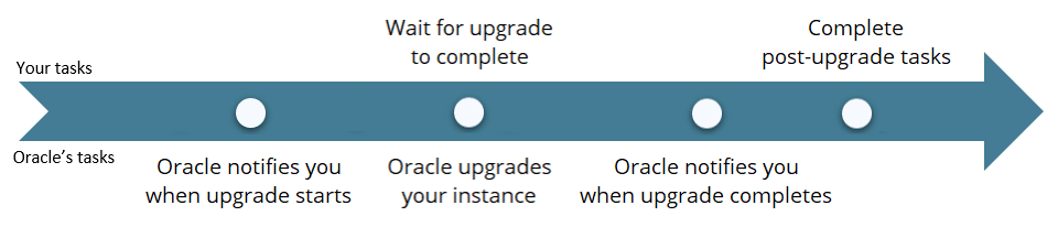

Während und nach dem Upgrade
Eine Zeitleiste mit den folgenden Einträgen: 1. Oracle benachrichtigt Sie, wenn das Upgrade gestartet wird. 2. Oracle führt ein Upgrade Ihrer Instanz durch, und Sie warten, bis das Upgrade abgeschlossen ist. 3. Oracle benachrichtigt Sie, wenn das Upgrade abgeschlossen ist. 4. Sie führen Post-Upgrade-Aufgaben aus.
Tag des Upgrades, bevor es beginnt Oracle   Informiert Sie, dass das Upgrade gestartet wurde Oracle sendet eine E-Mail, um Sie darüber zu informieren, dass das Upgrade gestartet wurde.
Tag des Upgrades Oracle   Aktualisiert die Instanz Oracle führt ein Upgrade Ihrer Instanz durch.
Tag des Upgrades   Sie Auf Abschluss des Upgrades warten Dauer: Nicht anwendbar.
Das Upgrade dauert in der Regel weniger als zehn Minuten. Ihre Oracle Integration-Instanz der 2. Generation ist während der Ausfallzeit nicht verfügbar. Siehe Wird beim Upgrade ausgeführt.
Tag des Upgrades, nachdem es abgeschlossen ist Oracle   Sie darüber informieren, dass das Upgrade abgeschlossen ist Nach dem Upgrade sendet Oracle eine E-Mail, um Sie darüber zu informieren, dass das Upgrade erfolgreich abgeschlossen wurde oder ein Problem aufgetreten ist.
Tag des Upgrades oder bis zu zehn Tage danach   Sie Post-Upgrade-Aufgaben durchführen Dauer: Variiert, etwa 20 Minuten oder länger für umfassende Regressionstests.
Post-Upgrade-Aufgaben ausführen. Greifen Sie mit Ihren vorhandenen URLs und Zugangsdaten auf die neue Oracle Integration 3-Instanz zu, und führen Sie nach Bedarf Verifizierungsaufgaben aus. Einige Organisationen führen beispielsweise nach Upgrades Regressionstests aus.
