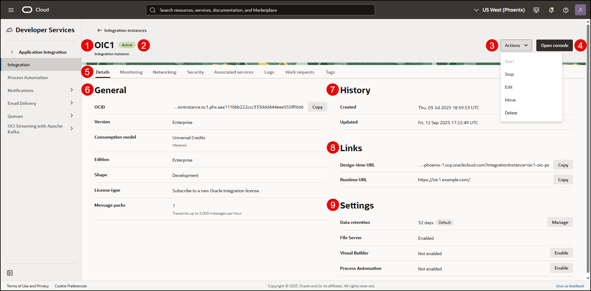

Die Details der Integrationsinstanz sehen etwas anders aus, je nachdem, ob Sie Disaster Recovery aktiviert haben.
Abbildung 10-1: Oracle Cloud-Konsole - Details zur Integrationsinstanz
Detailseite der Oracle Cloud-Konsolenintegration (in der folgenden Tabelle beschrieben)

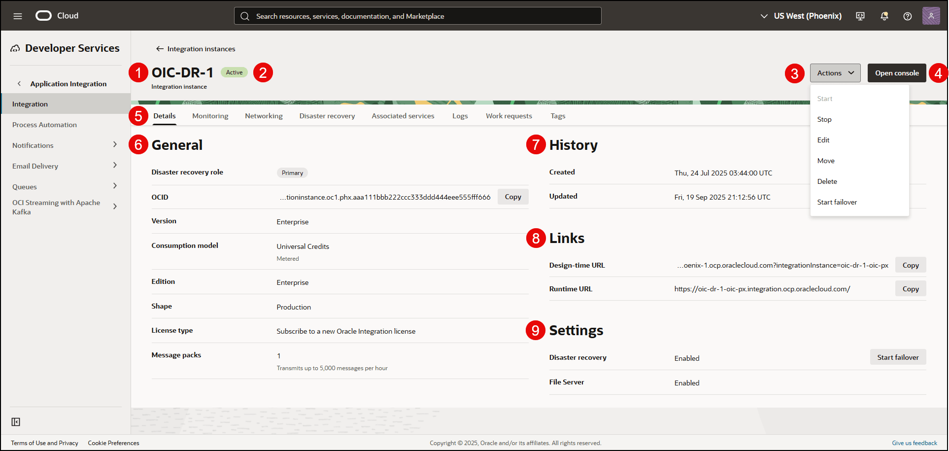

Abbildung 10-2 Oracle Cloud-Konsole - Integrationsinstanz mit Disaster Recovery
Detailseite der Oracle Cloud-Konsolenintegration mit Disaster Recovery (siehe Tabelle unten)
Die folgende Tabelle beschreibt die wichtigsten Informationen, die auf der Seite Integrationsinstanzdetails angezeigt werden:
Callout Element Beschreibung
1
Instanzname
Ganz oben auf der Detailseite wird der Name der Instanz angezeigt.
2
Status
Neben dem Instanznamen wird der Status der Instanz angezeigt:
  • Aktiv: Die Instanz wird ausgeführt.
  • Inaktiv: Die Instanz wird gestoppt.
3
Menü "Aktionen"
Klicken Sie auf Aktionen, um weitere Optionen anzuzeigen:
4
Schaltfläche "Konsole öffnen"
Klicken Sie auf Konsole öffnen, um auf Oracle Integration zuzugreifen. Siehe Homepage kennenlernen in Erste Schritte mit Oracle Integration 3.
5
Registerkarten
Klicken Sie auf eine Registerkarte, um zusätzliche Informationen zur Serviceinstanz anzuzeigen:
  • Monitoring - Zeigen Sie Serviceinstanzmetriken an. Siehe Im Budget bleiben: Fakturierungskennzahlen verfolgen.
  • Netzwerk
  • Disaster Recovery: Wenn Sie Disaster Recovery aktiviert haben, wird diese Registerkarte angezeigt. Auf dieser Seite zeigen Sie Informationen zu und den Status des gleichgestellten Mitarbeiters an. Siehe Einführung in Oracle-Managed Disaster Recovery in Oracle-Managed Disaster Recovery-Lösung für Oracle Integration 3 konfigurieren.
  • Sicherheit - Zeigen Sie Sicherheitsattribute von Oracle Cloud Infrastructure Zero Trust Packet Routing (ZPR) an, und verwalten Sie sie. Siehe ZPR-Sicherheitsattribute zu Ihrer Instanz zuweisen.
  • Verknüpfte Services: Zeigt Services an, die mit dieser Instanz verknüpft sind, wie Dateiserver und Visual Builder.
  • Logs – Aktivieren und deaktivieren Sie die Erfassung der Loggingaktivitäten. Siehe Integrationsaktivität mit OCI Logging analysieren.
  • Arbeitsanforderungen: Zeigt Aktivitäten des Instanzlebenszyklus an, z.B. Erstellungszeit der Instanz, Start- und Startzeiten der Instanz usw.
  • Tags: Verwenden Sie Tags, um Ihre Instanzen in Ihrem Mandanten zu kategorisieren und leichter zu finden. Siehe Ressourcentags.
6
Allgemein
Unter Allgemein werden die folgenden allgemeinen Informationen angezeigt:
  • Disaster Recovery-Rolle: Wenn Sie Disaster Recovery aktiviert haben, wird dieses Feld angezeigt. Zeigt an, ob es sich um die primäre oder sekundäre Instanz handelt.
  • OCID: Zeigt den Wert an, der die Instanz eindeutig identifiziert. Klicken Sie auf Kopieren, um die Kopie zu kopieren.
  • Version: Diese Version wird nur angezeigt, wenn Sie Oracle Integration-Instanzen der 2. Generation und Oracle Integration 3 nutzen.
  • Verbrauchsmodell - Zeigt das Verbrauchsmodell (fakturierbar) an, das für die Instanz verwendet wird: "Metered (Universal Credits), "Subscription (OIC4SaaS)" oder "Oracle Integration Government".
  • Edition – Zeigt die für die Instanz ausgewählte Edition an: Standard, Enterprise oder Healthcare.
  • Ausprägung - Zeigt die für die Instanz ausgewählte Ausprägung an - Entwicklung oder Produktion.
  • Lizenztyp - Zeigt den für die Instanz verwendeten Lizenztyp an - entweder eine neue Cloud-Lizenz oder eine vorhandene Lizenz, die von Oracle Fusion Middleware übernommen wurde (die zweite Option ist für die Healthcare-Edition nicht verfügbar).
    Wenn Sie eine Oracle Integration für SaaS-Instanz anzeigen, wird das Feld Lizenztyp nicht angezeigt.
  • Nachrichtenpakete – Zeigt die Anzahl der Nachrichtenpakete und die Anzahl der Nachrichten in jedem Paket an. Siehe Anzahl der Nachrichtenpakete mit der Benutzeroberfläche bearbeiten.
Hinweis: Die IP-Adresse Ihrer Instanz ist in der Oracle Cloud-Konsole nicht sichtbar. Wenn Sie die ausgehende NAT-Adresse benötigen, können Sie sie über das Feld Oracle Integration-Webanwendung Info abrufen. Siehe Ausgehende und eingehende IPs der Instanz anzeigen.
7
Historie
Unter Historie werden die folgenden Informationen angezeigt:
  • Erstellt: Zeigt das Datum an, an dem die Instanz erstellt wurde.
  • Aktualisiert: Zeigt das Datum der letzten Aktualisierung der Instanz an (z.B. beim letzten Start).
8
Links
Unter Links werden die folgenden Informationen angezeigt:
  • Designzeit-URL - Zeigt die URL für den Zugriff auf die zugehörige Oracle Integration-Instanzanwendung an. Klicken Sie auf Kopieren, um die Datei zu kopieren.
  • Laufzeit-URL - Zeigt die URL für die Laufzeitanwendungen an, die mit dieser Oracle Integration-Instanz erstellt wurden. Klicken Sie auf Kopieren, um die Kopie zu kopieren.
  • Process Automation-Identitätsanwendung: Wenn Sie Process Automation aktiviert haben, ist dies der Name der zugehörigen Identitätsanwendung. Sie können den Anwendungsnamen kopieren, wenn Sie den zugehörigen Oracle-Cloud-Service in der Identitätsdomain suchen möchten.
    Siehe Instanzdetails anzeigen in Oracle Cloud Infrastructure Process Automation verwalten.
    Hinweis: Process Automation wird bei Disaster Recovery nicht unterstützt. Siehe Was wird nicht unterstützt? in Konfigurieren einer von Oracle verwalteten Disaster Recovery-Lösung für Oracle Integration 3.
9
Einstellungen
Unter Einstellungen werden die folgenden Informationen angezeigt:
  • Datenaufbewahrung - Zeigt an, wie lange Daten für die Instanz aufbewahrt werden. Standardmäßig speichern Standard- oder Enterprise Edition-Instanzen Daten für 32 Tage. Sie können den Datenaufbewahrungszeitraum jedoch bei Bedarf erhöhen. Healthcare Edition-Instanzen speichern Daten für 184 Tage. Um den Datenaufbewahrungszeitraum zu ändern, klicken Sie auf Verwalten. Siehe Datenaufbewahrungszeitraum bearbeiten.
  • Dateiserver – Zeigt an, ob Dateiserver für die Instanz aktiviert ist. Ist dies nicht der Fall, können Sie auf die Schaltfläche klicken, um sie zu aktivieren. Kann nicht rückgängig gemacht werden.
    Siehe Dateiserver aktivieren in Dateiserver in Oracle Integration 3 verwenden.
  • Visual Builder - Zeigt an, ob Visual Builder für die Instanz aktiviert ist. Ist dies nicht der Fall, können Sie auf die Schaltfläche klicken, um sie zu aktivieren. Nachdem Visual Builder aktiviert wurde, können Sie es nicht mehr deaktivieren.
    Siehe Visual Builder in Oracle Integration verwenden.
    Hinweis: Visual Builder wird bei Disaster Recovery nicht unterstützt. Siehe Was wird nicht unterstützt? in Konfigurieren einer von Oracle verwalteten Disaster Recovery-Lösung für Oracle Integration 3.
  • Prozessautomatisierung - Zeigt an, ob Prozessautomatisierung für die Instanz aktiviert ist. Ist dies nicht der Fall, können Sie auf die Schaltfläche klicken, um sie zu aktivieren. Nachdem die Prozessautomatisierung aktiviert wurde, können Sie sie nicht mehr deaktivieren.
    Siehe Process Automation mit Oracle Integration 3 aktivieren in der Dokumentation Oracle Cloud Infrastructure Process Automation verwalten.
  • Aktivitätsstreamlogs in OCI Log Analytics speichern - Zeigt an, ob das Senden von Aktivitätsstreamlogs an Oracle Log Analytics für die Instanz aktiviert ist. Ist dies nicht der Fall, können Sie auf den Link klicken, um ihn zu aktivieren. Geben Sie dann die Loggruppen-OCID ein. Siehe Oracle Log Analytics for Large Activity Stream Payloads verwenden.
