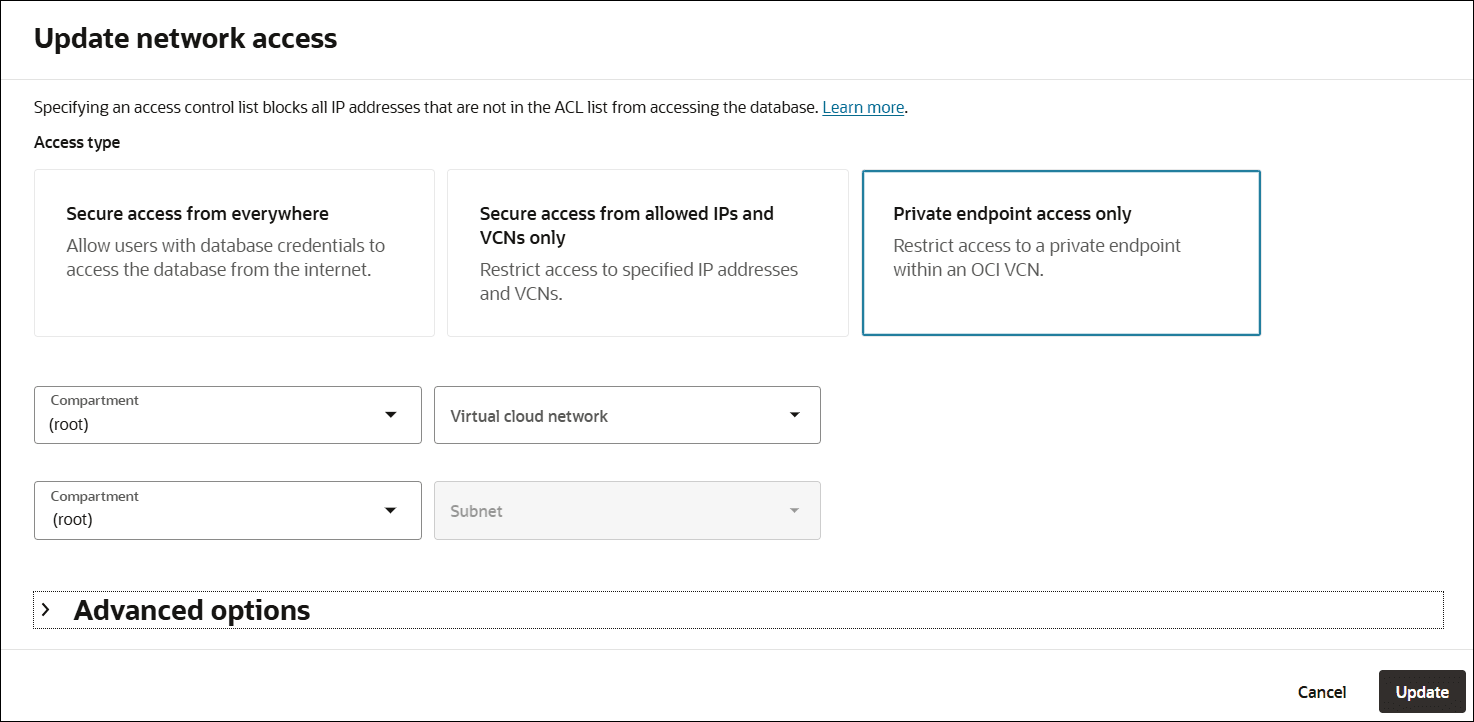

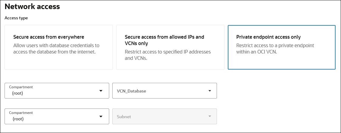

  1. Wählen Sie Nur Zugriff über privaten Endpunkt aus.
    Dadurch wird der Bereich für die Konfiguration des privaten Zugriffs auf das virtuelle Cloud-Netzwerk eingeblendet.
    Beschreibung von adb_private_vcn.png folgt
    Wenn Sie Nur Zugriff auf privaten Endpunkt auswählen, sind nur Verbindungen aus dem angegebenen privaten Netzwerk (VCN), aus Peer-VCNs und aus On-Premise-Netzwerken zulässig, die mit Ihrem VCN verbunden sind. Sie können eine autonome KI-Datenbankinstanz auf einem privaten Endpunkt konfigurieren, um Verbindungen von On-Premise-Netzwerken zuzulassen. Ein Beispiel finden Sie unter Beispiel: Verbindung von Ihrem Data Center zur autonomen KI-Datenbank herstellen.
  2. Wählen Sie ein virtuelles Cloud-Netzwerk in Ihrem Compartment aus, oder wenn sich das VCN in einem anderen Compartment befindet, klicken Sie auf Compartment ändern, wählen Sie das Compartment mit dem VCN aus, und wählen Sie dann ein virtuelles Cloud-Netzwerk.
    Weitere Informationen finden Sie unter VCNs und Subnetze.
  3. Wählen Sie das Subnetz in Ihrem Compartment aus, an das die autonome KI-Datenbank angehängt werden soll. Wenn sich das Subnetz in einem anderen Compartment befindet, klicken Sie auf Compartment ändern, und wählen Sie das Compartment mit dem Subnetz aus. Wählen Sie dann ein Subnetz aus.

  2. Im Dialogfeld Netzwerkzugriff aktualisieren wählen Sie Nur Zugriff über privaten Endpunkt.
    Beschreibung von adb_network_private_update.png folgt

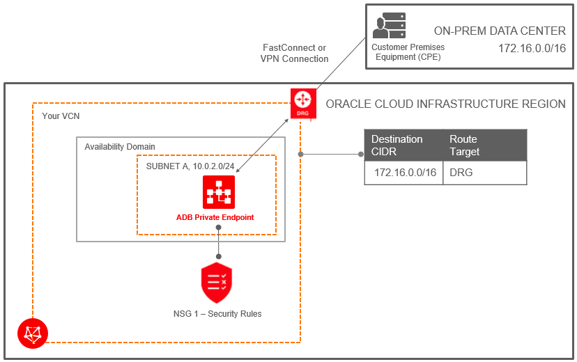

      Definieren Sie wie folgt eine Sicherheitsregel für die für den privaten Endpunkt ausgewählte NSG:
      • Fügen Sie für gegenseitige TLS-(mTLS-)Authentifizierung eine Regel für zustandsbehafteten Ingress hinzu, und setzen Sie die Quelle auf den Adressbereich, für den Sie Verbindungen zur Datenbank zulassen möchten, das IP-Protokoll auf TCP und den Zielportbereich auf 1522.
      • Für die TLS-Authentifizierung fügen Sie für zustandsbehafteten Ingress eine Regel mit zustandsbehaftetem Ingress hinzu, und setzen Sie die Quelle auf den Adressbereich, auf den Sie Verbindungen zur Datenbank zulassen möchten, das IP-Protokoll ist auf TCP und den Zielportbereich auf 1521 oder 1522.

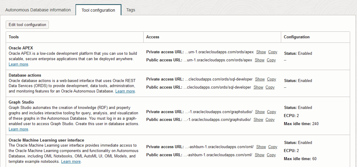

      • Um Oracle APEX, Database Actions und Oracle REST Data Services zu verwenden, fügen Sie der NSG-Regel den Port 443 hinzu.
      Hinweis
      Hinweis: Eingehende und ausgehende Verbindungen sind durch die Kombination aus Ingress- und Egress-Regeln, die in NSGs definiert sind, und den im VCN definierten Sicherheitslisten begrenzt. Wenn keine NSGs, Ingress- und Egress-Regeln in den Sicherheitslisten für das VCN definiert sind, gelten weiterhin. Weitere Informationen zum Arbeiten mit Sicherheitslisten finden Sie unter Sicherheitslisten.
      Weitere Informationen finden Sie unter Sichere Verbindungen zur autonomen KI-Datenbank mit mTLS oder mit TLS.
      Beispiele finden Sie unter Beispiele für Konfiguration privater Endpunkte in Autonomous AI Database.

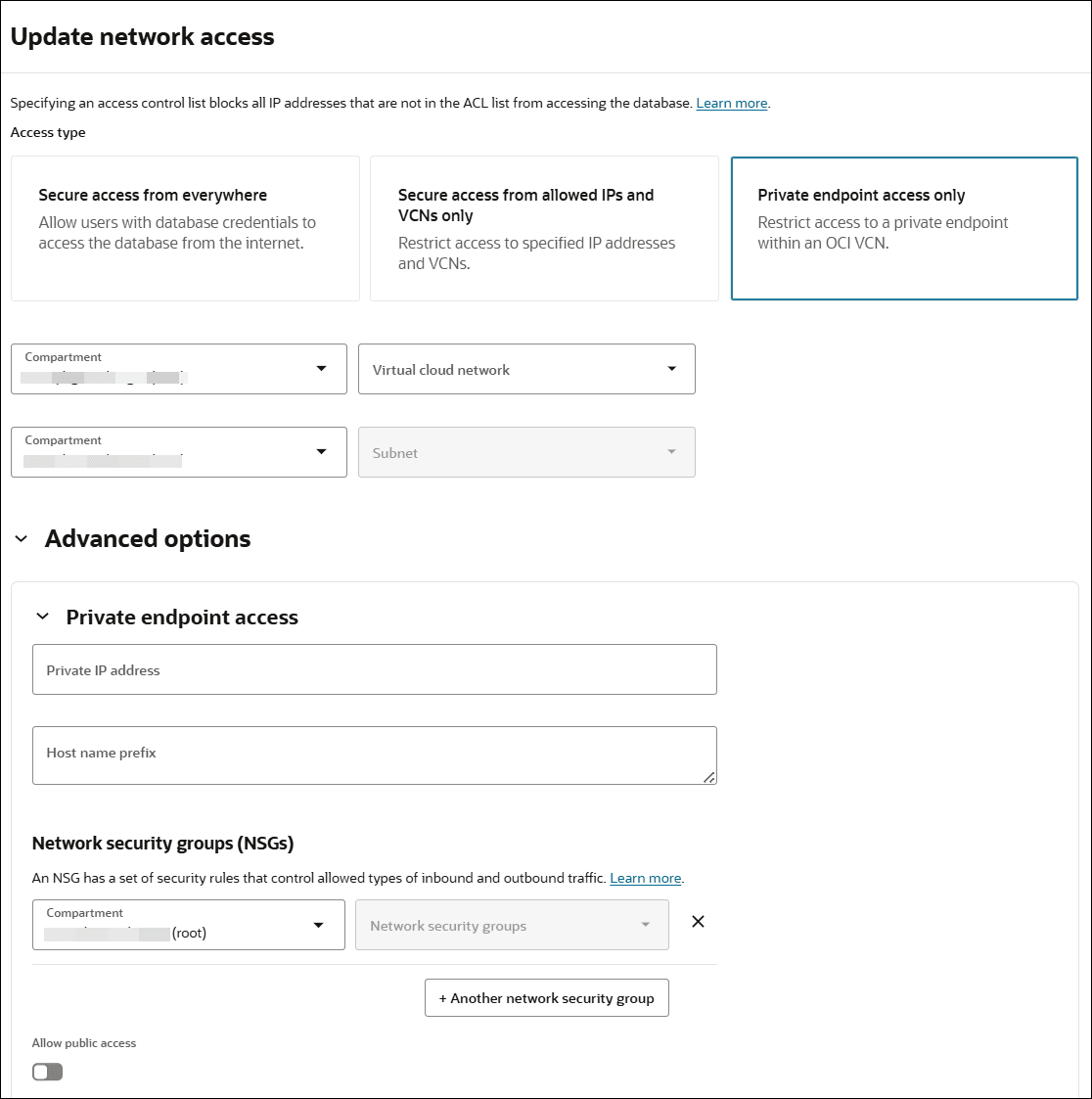

Erweiterte Optionen für privaten Endpunkt konfigurieren
Mit den erweiterten Zugriffsoptionen für privaten Endpunkt können Sie eine vom Benutzer angegebene private IP-Adresse und einen Hostnamen eingeben, eine oder mehrere Netzwerksicherheitsgruppen auswählen oder Details angeben, um den öffentlichen Zugriff auf eine private Endpunktdatenbank zuzulassen.
Bei diesen Schritten wird davon ausgegangen, dass Sie eine autonome KI-Datenbankinstanz bereitstellen oder klonen oder von öffentlichem Zugriff auf privaten Zugriff für eine vorhandene autonome KI-Datenbankinstanz wechseln, und Sie befinden sich im Schritt Netzwerkzugriff auswählen.
    Dadurch wird die Konfiguration für den privaten Zugriff auf das virtuelle Cloud-Netzwerk angezeigt.
  2. (Optional) Klicken Sie auf Erweiterte Optionen anzeigen, um zusätzliche Optionen für private Endpunkte anzuzeigen.
    Dadurch werden die erweiterten Optionen angezeigt.
    Beschreibung von adb_network_access_private_advanced.png folgt
    1. Geben Sie optional eine private IP-Adresse ein.
      Verwenden Sie dieses Feld, um eine benutzerdefinierte private IP-Adresse einzugeben. Die eingegebene private IP-Adresse muss im CIDR-Bereich des ausgewählten Subnetzes liegen.
      Wenn Sie keine benutzerdefinierte private IP-Adresse angeben, wird die IP-Adresse automatisch zugewiesen.
    2. Geben Sie optional ein Hostnamenspräfix ein.
      Gibt ein Hostnamenspräfix für die autonome KI-Datenbank an und verknüpft einen DNS-Namen mit der Datenbankinstanz in der folgenden Form:
      *hostname_prefix*.adb.region.oraclecloud.com
      Wenn Sie kein Hostnamenspräfix angeben, wird ein vom System generiertes Hostnamenspräfix angegeben.
    3. Fügen Sie optional Netzwerksicherheitsgruppen (NSGs) hinzu.
      Um optional Verbindungen zur Instanz der autonomen KI-Datenbank zuzulassen, definieren Sie Sicherheitsregeln in einer NSG. Dadurch wird eine virtuelle Firewall für Ihre autonome KI-Datenbank erstellt.
      • Wählen Sie eine Netzwerksicherheitsgruppe in Ihrem Compartment aus, an die Sie die autonome KI-Datenbank anhängen möchten. Wenn sich die Netzwerksicherheitsgruppe in einem anderen Compartment befindet, klicken Sie auf Compartment ändern, wählen ein anderes Compartment aus, und wählen Sie dann eine Netzwerksicherheitsgruppe in diesem Compartment aus.
      • Klicken Sie auf + Weitere Netzwerksicherheitsgruppe, um eine weitere Netzwerksicherheitsgruppe hinzuzufügen.
      • Klicken Sie auf x, um einen Netzwerksicherheitsgruppen-Eintrag zu entfernen.

Zugänge zu autonomen KI-Datenbanktools für eine private Endpunktdatenbank mit aktiviertem öffentlichen Zugriff
Wenn Öffentlichen Zugriff zulassen für eine private Endpunktdatenbank aktiviert ist, können Sie mit den Datenbanktools eine Verbindung von bestimmten öffentlichen IP-Adressen oder von bestimmten VCNs herstellen, wenn diese VCNs so konfiguriert sind, dass sie über ein Servicegateway eine private Verbindung zur autonomen KI-Datenbank herstellen:
  • Jedes Tool verfügt über eine private Zugriffs-URL und eine öffentliche Zugriffs-URL, die in der Toolkonfigurationstabelle angezeigt wird. Verwenden Sie die öffentliche Zugriffs-URL, um von bestimmten öffentlichen IP-Adressen oder von bestimmten VCNs auf das Tool zuzugreifen, wenn diese VCNs so konfiguriert sind, dass sie über ein Servicegateway eine private Verbindung zur autonomen KI-Datenbank herstellen.
    Beispiel:
    Beschreibung des Bildes folgt
    Weitere Informationen finden Sie unter Status der integrierten Tools für autonome KI-Datenbanken anzeigen.

Beispiel: Verbindung von Ihrem Data Center zu einer autonomen KI-Datenbank herstellen
Zeigt, wie Sie von Ihrem On-Premise-Data Center aus eine private Verbindung zu einer autonomen KI-Datenbank herstellen. In diesem Szenario wird Traffic nicht über das öffentliche Internet übertragen.
Beschreibung von adb_private_endpoint2.png folgt
Um eine Verbindung von Ihrem Data Center herzustellen, verbinden Sie das On-Premise-Netzwerk mit FastConnect mit dem VCN, und richten Sie dann ein dynamisches Routinggateway (DRG) ein. Um den privaten Endpunkt in einer autonomen AI-Datenbank aufzulösen, müssen Sie einen Eintrag in der Hostdatei des On-Premise-Clients hinzufügen. Beispiel: Datei /etc/hosts für Linux-Rechner. Beispiel:
/etc/hosts entry -> 10.0.2.7 example.adb.ca-toronto-1.oraclecloud.com
Um Oracle APEX, Database Actions und Oracle REST Data Services zu verwenden, fügen Sie einen weiteren Eintrag mit derselben IP hinzu. Beispiel:
/etc/hosts entry -> 10.0.2.7 example.adb.ca-toronto-1.oraclecloudapps.com
Sie finden die IP-Adresse und den FQDN des privaten Endpunkts wie folgt:
  • Die private IP wird auf der Detailseite der autonomen KI-Datenbank der Oracle Cloud Infrastructure-Konsole für die Instanz angezeigt.
  • Der FQDN wird in der Datei tnsnames.ora im Zugangsdaten-Wallet des Autonomous AI Database-Clients angezeigt.
Alternativ können Sie das private DNS von Oracle Cloud Infrastructure verwenden, um die DNS-Namensauflösung bereitzustellen. Weitere Informationen finden Sie unter Privates DNS.
In diesem Beispiel befindet sich ein dynamisches Routinggateway (DRG) zwischen dem On-Premise-Data Center und "Ihr VCN". Das VCN enthält die autonome KI-Datenbank. Außerdem wird eine Routentabelle für das mit der autonomen KI-Datenbank verknüpfte VCN für ausgehenden Traffic an CIDR 172.16.0.0/16 über das DRG angezeigt.
Definieren Sie nicht nur das DRG, sondern auch eine Network Security Group-(NSG-)Regel, um Traffic zur und von der autonomen KI-Datenbank zuzulassen. Fügen Sie dazu eine Regel für den Data-Center-CIDR-Bereich (172.16.0.0/16) hinzu. Definieren Sie In diesem Beispiel wie folgt eine Sicherheitsregel in "NSG 1":
  • Erstellen Sie für gegenseitige TLS-Authentifizierung eine zustandsbehaftete Regel, um Ingress-Traffic vom Data Center zuzulassen. Dies ist eine Regel für zustandsbehafteten Ingress, bei der die Quelle dem Adressbereich entspricht, für den Sie die Verbindung zur Datenbank herstellen möchten, mit dem Protokoll auf TCP, dem Quellportbereich auf den CIDR-Bereich (172.16.0.0/16) und dem Zielport auf 1522.
  • Erstellen Sie für die TLS-Authentifizierung eine Regel für zustandsbehafteten Traffic, um Ingress-Traffic vom Data Center zuzulassen. Dies ist eine Regel mit zustandsbehaftetem Ingress, bei der das Quellset auf den Adressbereich gesetzt ist, den Sie Verbindungen zur Datenbank zulassen möchten, und das Protokoll auf TCP, der Quellportbereich auf den CIDR-Bereich (172.16.0.0/16) und des Zielports auf 1521 oder 1522 gesetzt.
Die folgende Abbildung zeigt die Sicherheitsregel, die Traffic für die autonome AI-Datenbankinstanz kontrolliert:
Beschreibung von adb_private_vcn_nsg_stateful2.png folgt
Nach der Konfiguration der Sicherheitsregel kann Ihre On-Premise-Datenbankanwendung über das Clientzugangsdaten-Wallet mit der Autonomous AI Database-Instanz eine Verbindung herstellen. Weitere Informationen finden Sie unter Clientzugangsdaten (Wallets) herunterladen.
