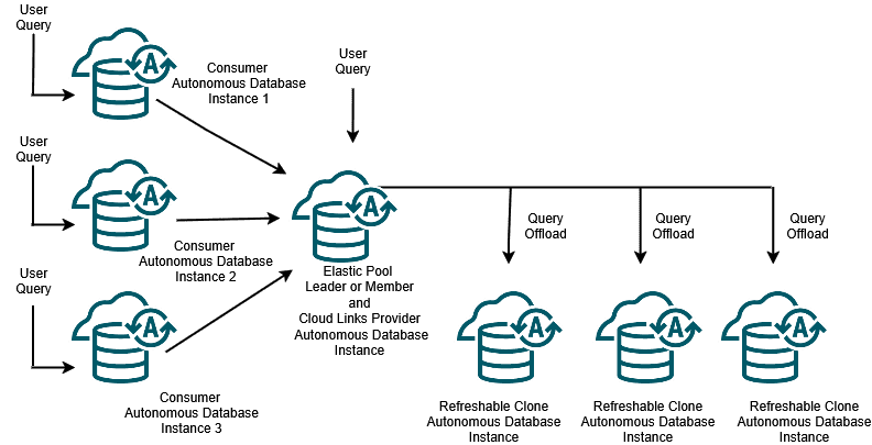

Die folgende Abbildung zeigt eine einheitliche Abfrageauslagerung mit den folgenden Elementen:
Drei Cloud-Links-Consumer: Instanz 1, Instanz 2 und Instanz 3
Ein Cloud Links-Producer, der auch ein Elastic Pool Leader ist (diese Instanz kann auch ein Elastic Pool Member sein). Für diese Instanz ist die Abfrageauslagerung aktiviert.
Drei aktualisierbare Klone des elastischen Pools zur Abfrageauslagerung
Wie bei der Abfrageauslagerung sind die Daten auf den aktualisierbaren Klonen mit einer einheitlichen Abfrage auf dem neuesten Stand, basierend auf der letzten Aktualisierungszeit für jeden aktualisierbaren Klon. Wenn Sie also eine einheitliche Abfrageauslagerung verwenden, müssen Sie alle Vorgänge für Daten ausführen, die DDL, DML oder PL/SQL in den Elastic Pool Leader oder Member des Cloud Links-Providers einbeziehen. Nachdem ein aktualisierbarer Klon aktualisiert wurde, werden die Änderungen der Instanz, für die schreibgeschützte Auslagerung aktiviert ist, auf dem aktualisierbaren Klon wiedergegeben.
