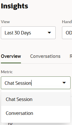

Sie können Metriken sowohl auf Benutzersessionebene als auch auf Unterhaltungsebene verfolgen. Eine Benutzerchatsession beginnt, wenn ein Benutzer einen digitalen Assistenten kontaktiert, und endet entweder, wenn ein Benutzer das Chatfenster geschlossen hat, oder nach dem Ablauf der Chatsession, der in der Kanalkonfiguration angegeben ist. Mit dem Filter Metrik können Sie zwischen der Unterhaltung und dem Chatsessionreporting wechseln.
Insights verfolgt Chatsessions an der Quelle. In diesem Fall ist es der digitale Assistent, der eine Chatsession initiiert hat, nicht die konstituierenden Skills des digitalen Assistenten. Da sich Benutzer direkt mit dem digitalen Assistenten verbinden, haben die Skills keinen Einfluss auf das Chatsessiontracking.

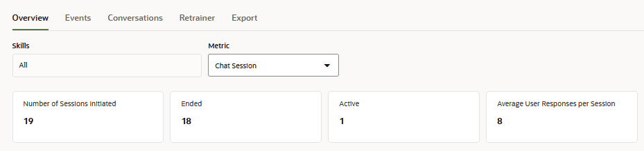

Chatsessionmetriken für digitale Assistenten
- Anzahl der initiierten Sessions: Die Gesamtanzahl der vom digitalen Assistenten initiierten Chatsessions.
- Beendet: Die Anzahl der Chatsessions, die explizit durch Benutzer beendet wurden, die das Chatfenster schließen, oder die nach dem von der Kanalkonfiguration angegebenen Zeitraum abgelaufen sind.
Hinweis
Alle in Bearbeitung befindlichen Sessions laufen nach dem Release von 21.12 ab. Sessions, die über den Skilltester initiiert wurden, laufen nach 24 Stunden Inaktivität ab. Derzeit wird die Funktionalität zum Beenden einer Session durch Schließen des Chatfensters vom nativen Oracle Digital Assistant-Client-SDK für Web unterstützt. - Aktiv: Die Chatsessions, die aktiv bleiben, weil das Chatfenster geöffnet bleibt oder weil das Timeout noch nicht überschritten wurde.
- Durchschnittliche Benutzerantworten pro Session: Die durchschnittliche Anzahl der Antworten von Benutzern über die Gesamtanzahl der vom digitalen Assistenten initiierten Sessions hinweg. Jedes Mal, wenn ein Benutzer eine Frage stellt, dem digitalen Assistenten antwortet oder damit interagiert, wird als Antwort gezählt.

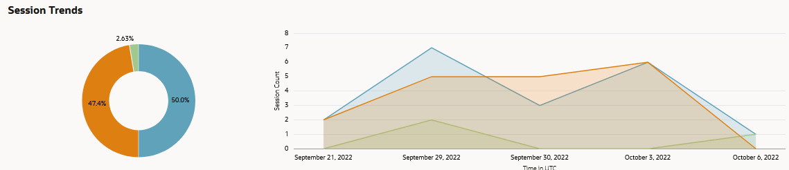

- Sessiontrends: Ein Vergleich der aktiven, beendeten und initiierten Sessions. Diese Metriken werden im Donut-Diagramm proportional zueinander angezeigt. Dadurch werden die Summen für beendete und aktive Sessions mit der Gesamtanzahl der initiierten Sessions verglichen. Das Trendliniendiagramm stellt die Anzahl für diese Metriken nach Datum dar.

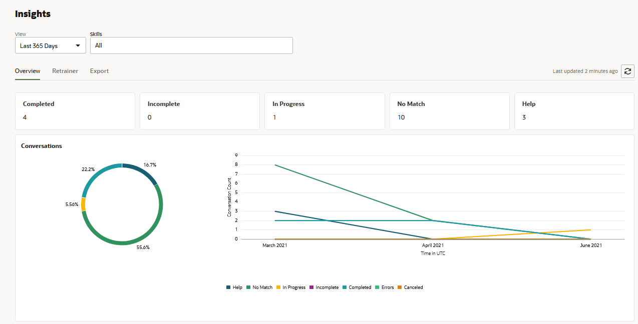

Überblicksmetriken und -diagramme prüfen
- Abgeschlossen: Gibt an, wie viele Unterhaltungen durch den digitalen Assistenten geleitet und anschließend durch die einzelnen Skills abgeschlossen wurden. Unterhaltungen, die mit einem Endablaufstatus oder einem Status enden, bei dem der Endablauf (implizit) als Übergang ausgewählt ist, gelten als abgeschlossen. In von YAML verfassten Skills werden Unterhaltungen als abgeschlossen gezählt, wenn die Durchreise durch den Dialogablauf mit einem
return-Übergang oder einem Status mit der EigenschaftinsightsEndConversationendet.Hinweis
Diese Eigenschaft und der Übergangreturnsind in Visual Flow Designer nicht verfügbar. - Unvollständig: Unterhaltungen, die Benutzer nicht abgeschlossen haben, da sie den Skill abgebrochen haben, oder die aufgrund von Systemfehlern, Timeouts oder Fehlern im Skilldesign nicht abgeschlossen werden konnten.
- In Bearbeitung: Gibt an, wie viele (vom digitalen Assistenten initiierten) Skillunterhaltungen noch andauern. Verwenden Sie diese Metrik, um Unterhaltungen mit mehreren Unterhaltungsbeiträgen zu verfolgen. Eine in Bearbeitung befindliche Unterhaltung wird zu einer unvollständigen Unterhaltung, nachdem eine Session abläuft.
- Keine Übereinstimmung: Gibt an, wie oft der digitale Assistent eine Benutzernachricht keinem registrierten Skill zuordnen konnte.
- Abgebrochen: Gibt an, wie oft Benutzer einen Skill durch Eingabe von "Abbrechen" beendet haben.
- Hilfe: Gibt an, wie oft das Hilfesystem-Intent aufgerufen wurde.
Wenn Insights für einen digitalen Assistenten deaktiviert wurden, erhöht sich die Anzahl abgeschlossener Unterhaltungen weiterhin, wenn Insights für einen der beteiligten Skills aktiviert wurden. Trotzdem werden Daten für die Metriken "Hilfe" und "Keine Übereinstimmung" für den digitalen Assistenten erst protokolliert, nachdem Sie Insights aktivieren aktiviert haben.

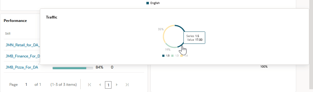

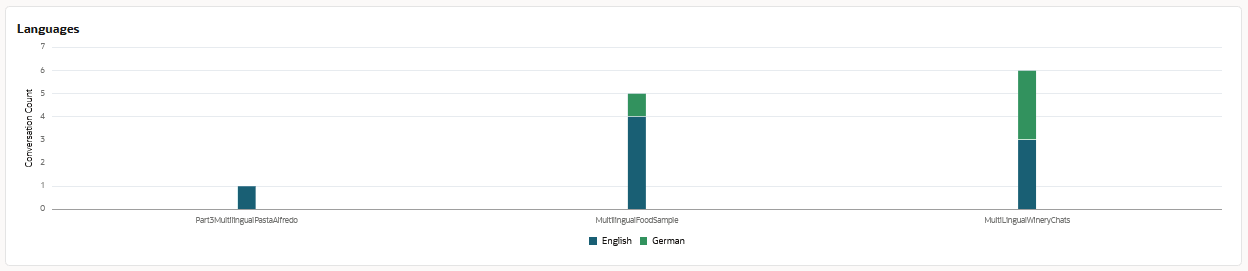

Beschreibung der Abbildung da-insights-overview.png - Sprachen: Stellt die Anzahl der Unterhaltungen für jeden Skill nach unterstützter Sprache dar.

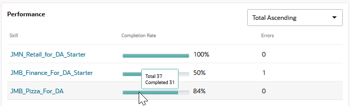

- Performance: Zeigt die Anzahl der Unterhaltungen nach Skill an.

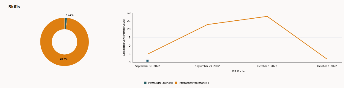

Die Ansicht "Trend" stellt ein Diagramm der abgeschlossenen Unterhaltungen über den ausgewählten Zeitraum zur Verfügung.
- Skills - In der Übersichtsansicht wird die Anzahl der Unterhaltungen angezeigt, die der Skill für einen bestimmten Zeitraum verarbeitet hat. Wenn Sie den Mauszeiger über die Fortschrittsleiste bewegen, können Sie die Anzahl der abgeschlossenen Unterhaltungen außerhalb der Gesamtanzahl ermitteln.
Beschreibung der Abbildung da-insights-skills-summary.pngWenn ein Skill im ausgewählten Zeitraum versioniert wurde, können Sie die Verteilung der Unterhaltungen nach Version mit dem Diagramm "Traffic" ermitteln. Wenn Sie auf einen Skill klicken, wird dieses Diagramm geöffnet. Es zeigt das Volumen der Unterhaltungen, die von jeder Version des Skills verarbeitet werden, in Bezug auf die Gesamtanzahl der Unterhaltungen, die vom Skill für den ausgewählten Zeitraum verarbeitet werden. Jeder Bogen im Diagramm "Traffic" stellt eine Version des Skills dar. Die Länge und der zugehörige Prozentsatz geben das Volumen der von ihm verarbeiteten Unterhaltungen an. Der Mouseover-Text für jeden dieser Bögen beschreibt den Prozentsatz in Bezug auf die Unterhaltungsanzahl. Um diese Zahl aufzuschlüsseln, z.B. um herauszufinden, was diese Anzahl in Bezug auf die Intents bedeutet, die für eine bestimmte Version des Skills aufgerufen werden, klicken Sie auf den Bogen, um einen Drilldown zu den Insights auf Skillebene durchzuführen.Wenn im ausgewählten Zeitraum unvollständige Unterhaltungen vorhanden sind, wird die Gesamtanzahl nach folgenden Fehlerkategorien aufgeschlüsselt:- Timeouts: Timeouts werden ausgelöst, wenn eine aktive Unterhaltung länger als eine Stunde inaktiv ist, sodass die Session abläuft.

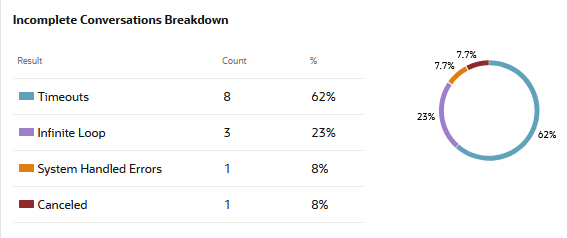

- Systemverwaltete Fehler: Systemverwaltete Fehler werden vom System und nicht vom Skill verarbeitet. Diese Fehler treten auf, wenn die Dialogablaufdefinition nicht mit Fehlerbehandlung ausgestattet ist.
- Endlosschleife: Endlosschleifen können aufgrund von Fehlern in der Dialogablaufdefinition auftreten, wie z.B. falsch definierte Übergänge.
- Abgebrochen: Gibt an, wie oft Benutzer einen Skill durch explizites Abbrechen der Unterhaltung beendet haben.

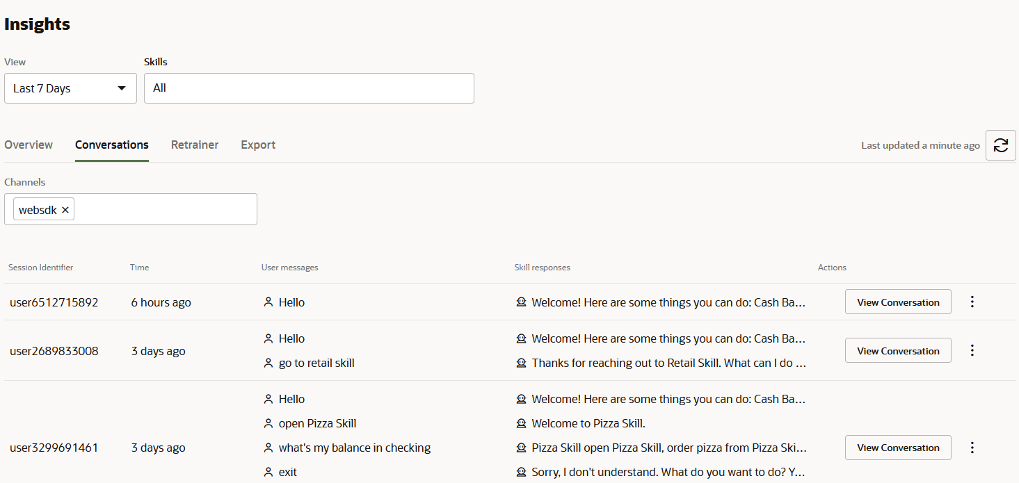

Bericht "Unterhaltungen" anzeigen
Anstatt eine exportierte Kalkulationstabelle zu filtern, können Sie mit dem Unterhaltungsbericht das Routing des Chats durch den digitalen Assistenten zu den verschiedenen Skills verfolgen und auch herausfinden, welche Intents unterwegs aufgerufen wurden.
Dieser Bericht, den Sie sowohl nach Kanal als auch nach Skill filtern können, listet die Unterhaltungen in chronologischer Reihenfolge nach Session-ID (der ID der Benutzersession in einem Kanal) auf und zeigt ein Transkript der Unterhaltung in den Spalten "Benutzermeldungen" und "Qualifikationsantworten" an. Die Session-ID wird erstellt, wenn ein Client eine Verbindung zum Kanal herstellt und alle Daten aus den Skills enthält, die an einer Unterhaltung teilgenommen haben. Diese ID läuft ab, wenn 24 Stunden lang keine Aktivität vorhanden ist. Sie läuft jedoch möglicherweise nie ab, wenn der Client mit den Unterhaltungen fortfährt.
Die Filter "Ansicht" und "Skills", die Sie auf den Bericht "Unterhaltungen" anwenden können, ändern nicht den Inhalt der Unterhaltungstranskripte, die in den Spalten "Benutzernachrichten" und "Skillantworten" oder im Modus "Unterhaltungen anzeigen" angezeigt werden.

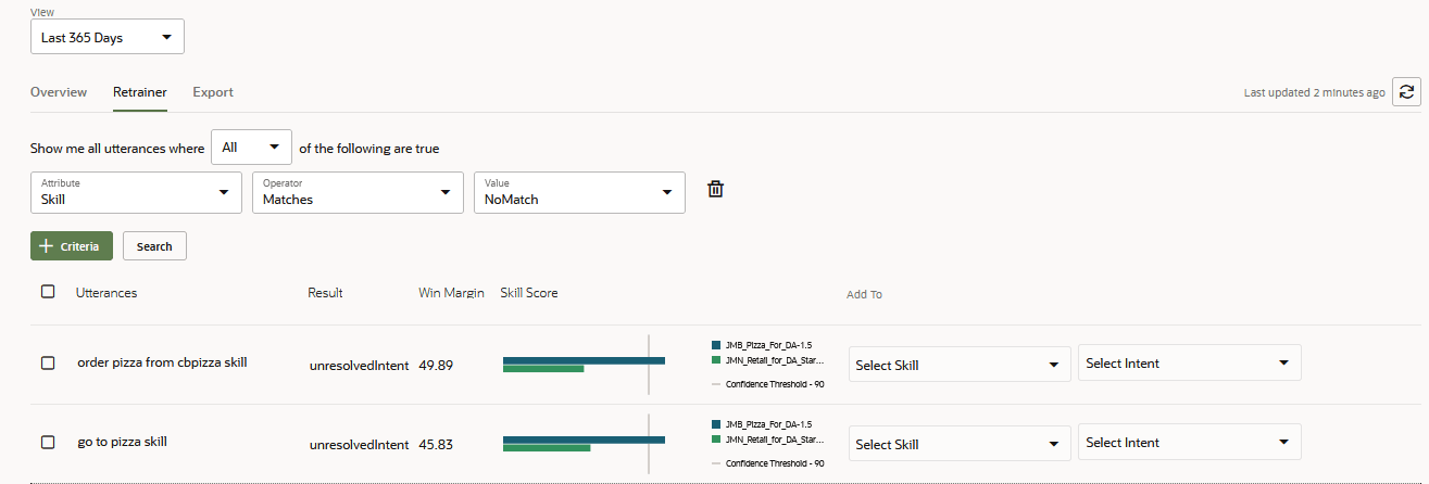

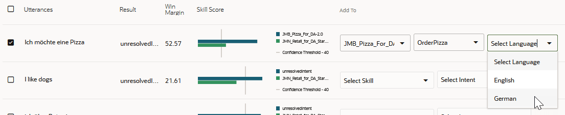

ODA-Retrainer anwenden
Sie können die Intent-Auflösung für die registrierten Skills verbessern, indem Sie ihre Trainingsdaten mit der Kundeneingabe aktualisieren. Einige dieser Eingaben wurden möglicherweise nicht für einen Skill aufgelöst oder wurden an den falschen Skill weitergeleitet. Mit dem Retrainer können Sie diese Benutzereingabe auswerten und einem Skill hinzufügen, wenn Sie sie als nützliche Ergänzung zu den Trainingsdaten betrachten.
Standardmäßig wendet Retrainer den Filter NoMatch an, damit er alle Benutzernachrichten zurückgibt, die mit keinem beim digitalen Assistenten registrierten Skill abgeglichen werden konnten. Für jede dieser zurückgegebenen Wortgruppen werden im Bericht die beiden obersten Skills im Ranking angezeigt: die Gewinnmarge, die sie voneinander trennt, und über ein horizontales Balkendiagramm die abweichenden Konfidenzscores.
- Filtern Sie die registrierten Skills. Beispiel: Sie können nach allen Wortgruppen filtern, die mit einem bestimmten Skill innerhalb des digitalen Assistenten übereinstimmen, oder Sie können NoMatch auf die Wortgruppen anwenden, die mit keinem der Skills übereinstimmen.
- Wählen Sie die Äußerung aus.
- Wählen Sie eine Entwurfsversion des Skills für die Äußerung aus. Wenn keine Entwurfsversion vorhanden ist, erstellen Sie eine. Wenn Sie keinen Skill auswählen können, liegt das daran, dass er nativ mehrere Sprachen unterstützt. In diesem Fall können Sie den Skill hier nicht aktualisieren. Stattdessen müssen Sie den Retrainer auf Skillebene verwenden.
- Intent auswählen. Nachdem Sie die Wortgruppe im Trainingskorpus als Äußerung hinzugefügt haben, können Sie sie nicht mehr für das Nachtrainieren auswählen.
- Wenn der Skill mehrere native Sprachen unterstützt, können Sie die Äußerung zum sprachspezifischen Trainingsset hinzufügen, indem Sie eine Sprache im Menü Sprache auswählen.
Hinweis
Diese Option ist nur für nativ unterstützte Skills verfügbar. - Trainieren Sie den Skill nach.
- Veröffentlichen Sie den Skill erneut.
- Aktualisieren Sie den digitalen Assistenten mit der neuesten Version des Skills.

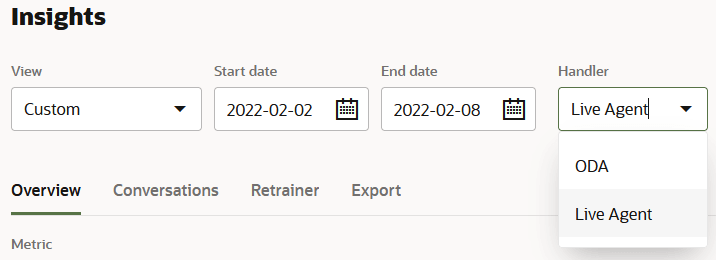

Live-Agent-Metriken für digitale Assistenten
Das Insights-Reporting über die Skill- und Live-Agent-Handler deckt die gesamte Kommunikation zwischen dem Endbenutzer, dem Skill und dem Live-Agent ab. Dies ist bei DA-Agent-Unterhaltungen nicht der Fall, bei denen Insights die Unterhaltung nur abdeckt, bis der Chat an den Live-Agent übertragen wurde. Um vollständige Berichte zu DA-Agent-Unterhaltungen zu erstellen, verwenden Sie Oracle Fusion Service Analytics.

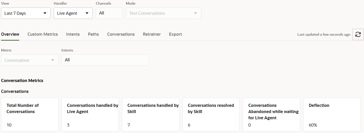

Live-Agent-Unterhaltungsmetriken für digitale Assistenten
- Gesamtanzahl Unterhaltungen: Die Gesamtanzahl der Unterhaltungen, die vom digitalen Assistenten für den ausgewählten Zeitraum und den Kanal weitergeleitet wurden. Diese Summe umfasst Unterhaltungen mit und ohne Live-Agent-Anfragen.
- Von Live-Agent verarbeitete Unterhaltungen: Die Gesamtanzahl der vom digitalen Assistenten weitergeleiteten Unterhaltungen, die eine Anforderung für einen Live-Agent enthielten.
- Von ODA verarbeitete Dialoge: Die Gesamtanzahl der (vollständigen oder unvollständigen) Unterhaltungen, die vom digitalen Assistenten oder seinen Skills verarbeitet wurden, weil keine Live-Agent-Anforderungen gestellt wurden.
- Von ODA gelöste Unterhaltungen: Die Anzahl der vom digitalen Assistenten weitergeleiteten Unterhaltungen, die ohne Live-Agent-Anforderungen abgeschlossen (d.h. einen Beendigungsstatus erreicht) wurden.
- Unterhaltungen, die während des Wartens auf Live-Agent abgebrochen wurden: Die Anzahl der vom digitalen Assistenten weitergeleiteten Unterhaltungen, die trotz der Anforderung nie an einen Live-Agent übergeben wurden. Unterhaltungen können als abgebrochen betrachtet werden, wenn sich Benutzer nie mit Live-Agents verbinden, möglicherweise weil sie die Unterhaltung verlassen haben oder wegen Timeout abgebrochen wurden.
- Deflexion: Der Prozentsatz der vom Live-Agent umgelenkten Unterhaltungen, der berechnet wird, dividiert die durch ODA aufgelöste Anzahl der Unterhaltungen durch die Tally für die Gesamtanzahl der Unterhaltungen (durch den digitalen Assistenten verarbeitet).

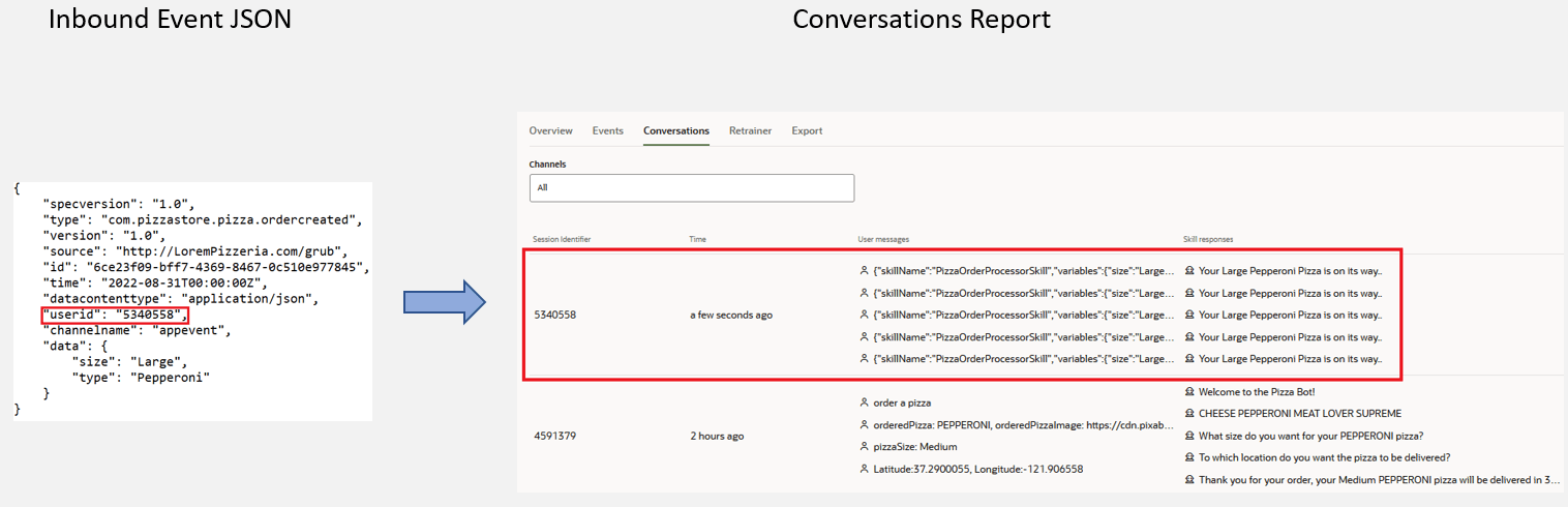

Wenn Ihr digitaler Assistent Skills enthält, die sowohl für den Empfang von Ereignissen aus externen Quellen als auch für die Wiederveröffentlichung von Ereignissen geeignet sind, können Sie das Volumen dieser eingehenden und ausgehenden Ereignisse mit den Diagrammen und Diagrammen der Ereignis-Insights überwachen.
Eingehende Ereignisse
- Gesamtanzahl eingehende Nachrichten: Eine Tally der vom Skill empfangenen Ereignisse. Die eingehenden Ereignisse mit Fehlern sind ebenfalls in dieser Summe enthalten. Die in diesen Berichten verfolgten Ereignisse hängen vom Anwendungsfall ab, der im Ereignis-JSON-Objekt widergespiegelt wird. Da der Inhalt eines eingehenden Ereignisses von diesem Objekt bereitgestellt wird, kann ein Ereignis eine wiederholte Anforderung des Benutzers darstellen. In diesem Fall handelt es sich nicht um den Austausch zwischen dem Skill und dem Benutzer, sondern um das Ergebnis einer vorherigen Unterhaltung. Wenn der Benutzer beispielsweise frühere Bestellungen prüft und auf "Erneut bestellen" tippt, erhält der Skill das Ereignis und sendet dem Benutzer eine Bestätigungsnachricht. In Bezug auf die Insights wird die Tally für die Metrik Gesamtanzahl eingehender Nachrichten, die diese Wiederholungsaufträge darstellt, erhöht, ebenso wie die Anzahl der abgeschlossenen Unterhaltungen im Übersichtsbericht. Im Unterhaltungsbericht werden diese wiederholten Anforderungen nach der Benutzersession-ID aggregiert (dem
useridEreigniskontextattribut). - Anzahl eingehende Ereignisnachrichten mit Fehlern: Die Tally eingehender Ereignisse, die aufgrund von Fehlern nicht zu Benutzerbenachrichtigungen geführt haben. In der Regel handelt es sich dabei um Validierungsfehler, die aufgetreten sind, weil die Ereignis-Payload nicht mit dem Schema übereinstimmt, Probleme mit der Konfiguration für den Skill, der das Ereignis konsumiert, oder mit der Konfiguration des Ereignisses selbst.
- Anzahl der eingehenden Ereignisquellen: Die Anzahl der Quellen, aus denen die eingehenden Ereignisse stammen.
- Trend der eingehenden Nachrichten: Das Volumen der eingehenden Nachrichten (einschließlich der Nachrichten mit Fehlern) im Zeitverlauf.
- Aufschlüsselung eingehender Nachrichten: Die Summe der eingehenden Ereignisse (einschließlich der Ereignisse mit Fehlern) nach Ereignisquelle aufgeschlüsselt.
