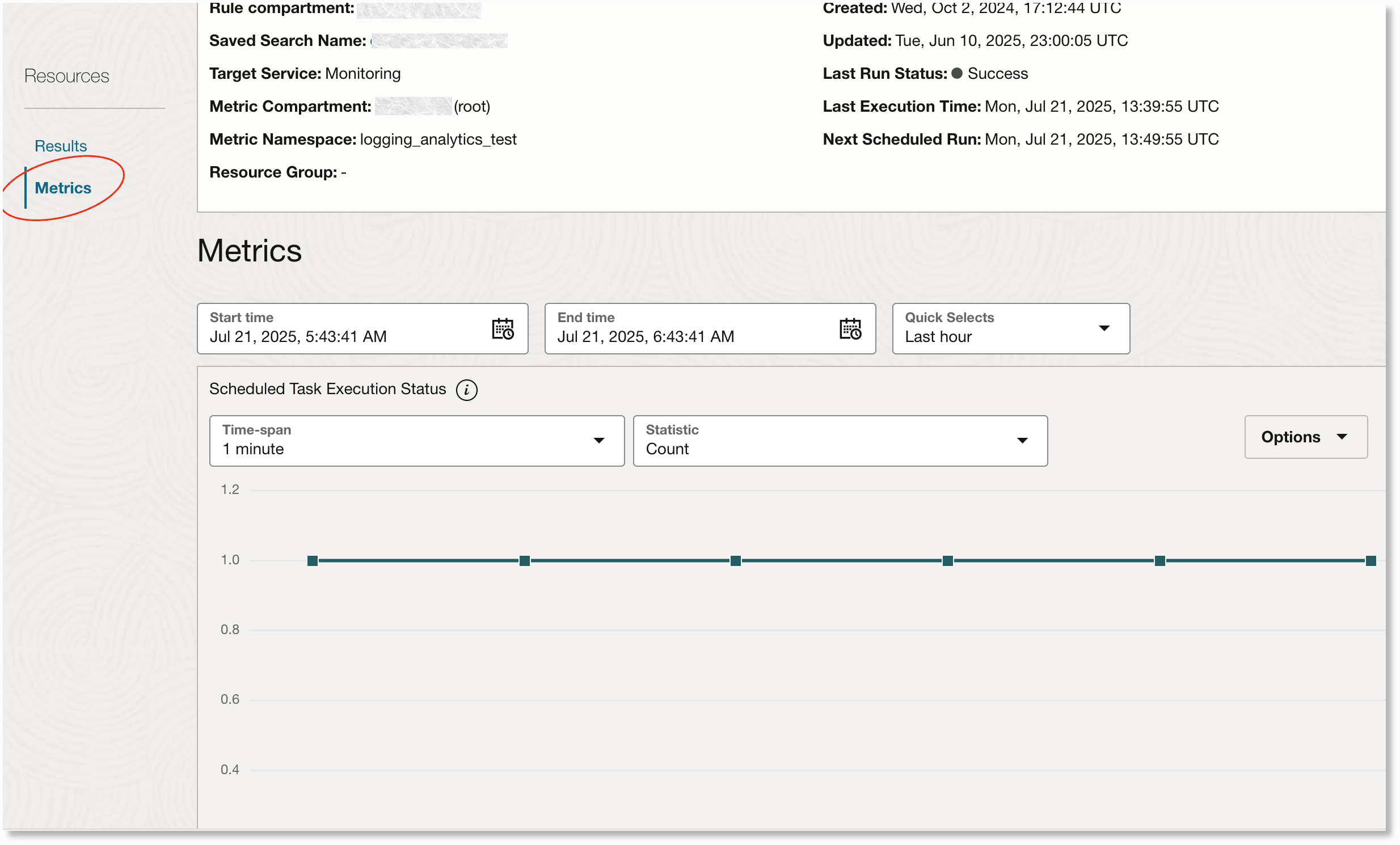

Geplante Aufgaben der gespeicherten Suche überwachen
Sie können den Zustand der geplanten Aufgaben der gespeicherten Suche über die Metriken Ausführungsstatus der geplanten Aufgabe im Monitoring-Service überwachen. Im Falle einer nicht erfolgreichen oder übersprungenen Ausführung einer Aufgabe aufgrund einer Infrastrukturanomalie oder wenn eine abhängige Ressource oder Konfiguration geändert wird, enthält die Metrik Details zu Fehlern, die Sie bei der Korrektur unterstützen.
Die Schritte zum Zugriff auf die Metrik "Ausführungsstatus für geplante Aufgaben" finden Sie unter Log Analytics mit Servicemetriken überwachen.
Jede geplante Aufgabe der gespeicherten Suche hat ein eigenes Intervall, wie im Aufgabenplan angegeben. Für jede geplante Aufgabenausführung wird eine Metrik an Ihren Mandanten ausgegeben. Bewegen Sie den Cursor auf die Datenpunkte im Diagramm, um weitere Details zur Aufgabe anzuzeigen. Sie können die Metrikdaten basierend auf einer der Dimensionen Status, DisplayName oder ResourceId filtern.

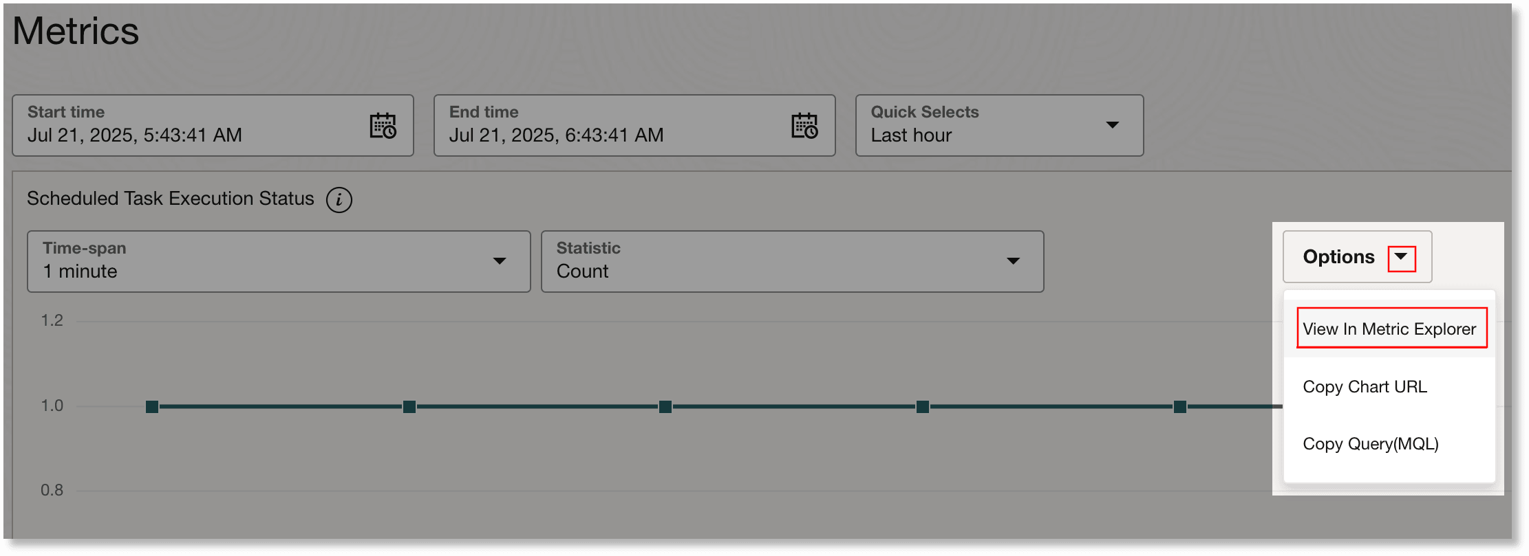

  1. Öffnen Sie das Navigationsmenü, und klicken Sie auf Observability and Management. Klicken Sie unter Log Analytics auf Administration.
  2. Die Administrationsressourcen werden im linken Navigationsbereich unter Administration aufgeführt. Klicken Sie auf Erkennungsregeln. Klicken Sie auf der Listenseite für Erkennungsregeln auf den Namen der Erkennungsregel für gespeicherte Suchen, die Sie öffnen möchten. Die Detailseite der Erkennungsregel wird geöffnet.
  3. Klicken Sie auf Metriken. Die Registerkarte "Metriken" wird geöffnet.

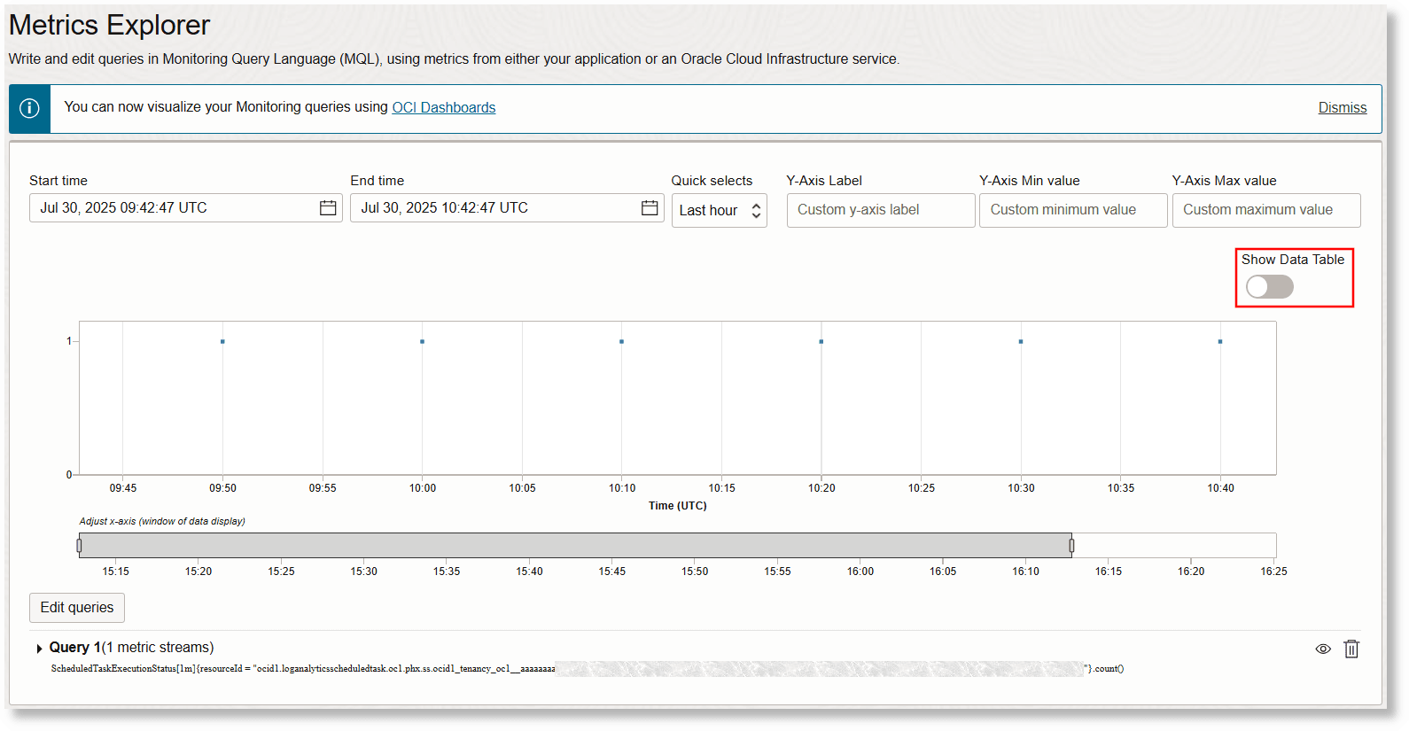

  4. Klicken Sie oben rechts in der Metrik "Ausführungsstatus für geplante Aufgaben" auf das Menü Optionen, und wählen Sie In Metrik-Explorer anzeigen aus.

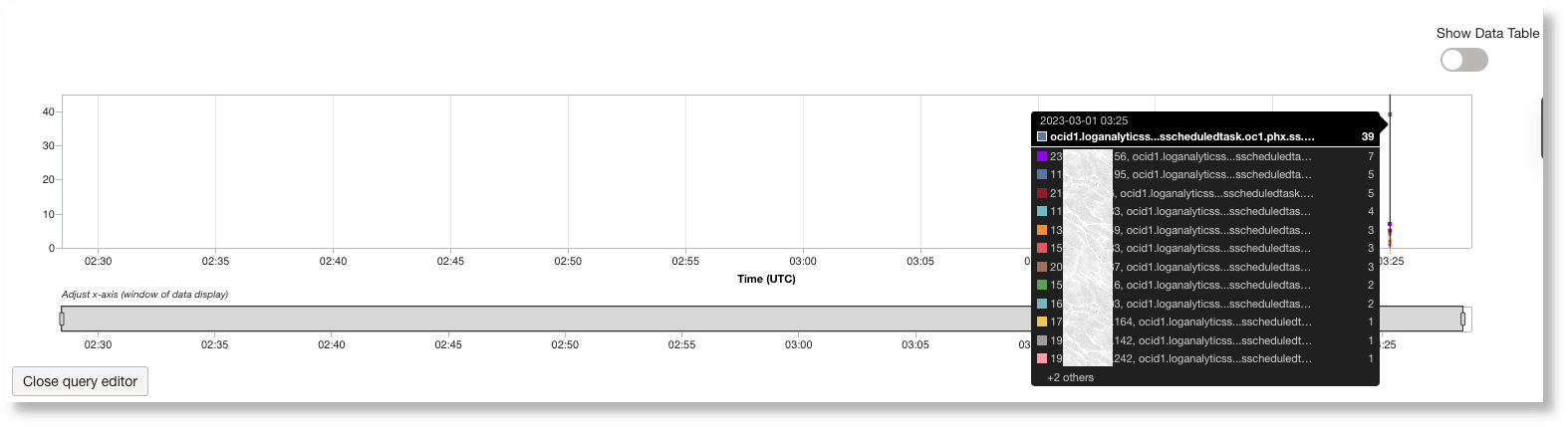

    Die Metrik wird jetzt im Metrik-Explorer angezeigt. Hier können Sie das Diagramm genauer untersuchen.
    Im Metrik-Explorer angezeigte Metriken

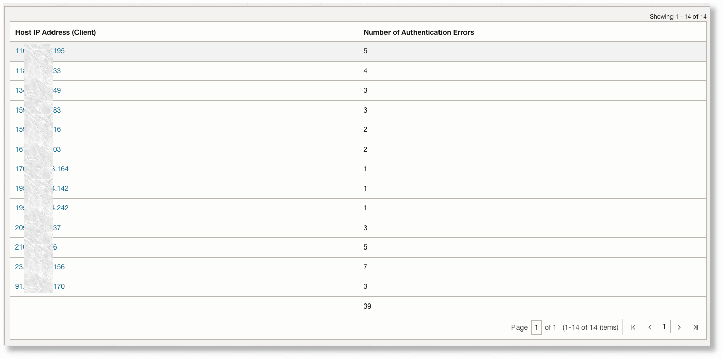

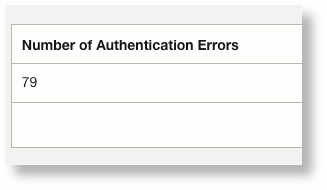

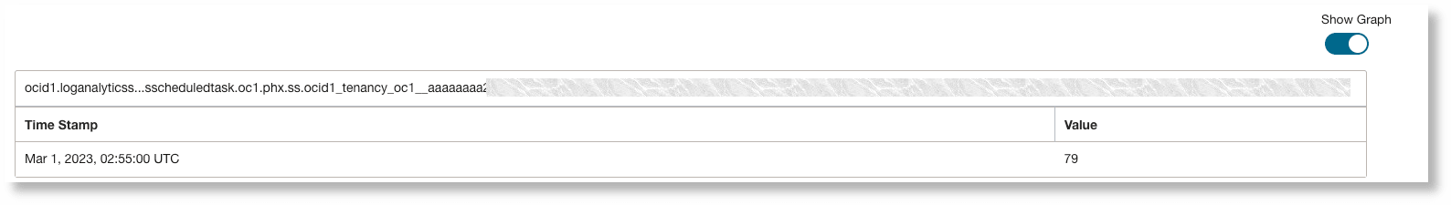

    Schieben Sie die Schaltfläche Datentabelle anzeigen, um die Details der Metriken anzuzeigen:
    Statusmetriken im tabellarischen Format

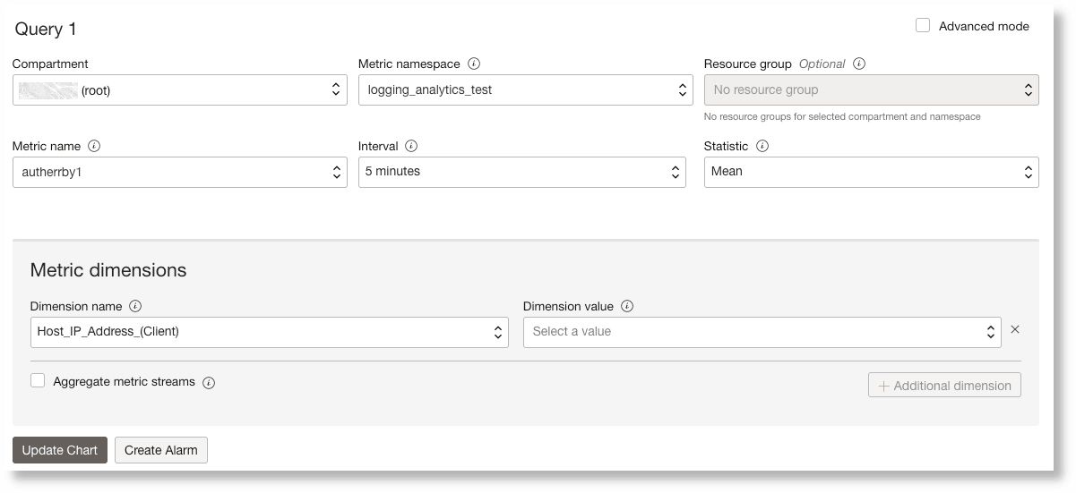

  5. Klicken Sie auf Abfragen bearbeiten, und wählen Sie Dimensionsname und Dimensionswert für die Metrik aus. Sie können die Metrikdaten basierend auf taskResult filtern, dem Ergebnis der Ausführung der geplanten Aufgabe, Status der Aufgabenausführung, dem DisplayName der Aufgabe, dem queryExecTimeRange oder dem zugehörigen ResourceId.
    Hinweis
    Um Diagramme und tabellarische Daten im Metrik-Explorer anzuzeigen, indem Sie einen Dimensionsnamen und einen Dimensionswert angeben, vermeiden Sie die Verwendung von Feldern, die Klammern oder andere Sonderzeichen im Namen enthalten. Wenn das für den Dimensionsnamen ausgewählte Feld Sonderzeichen enthält, erstellen Sie ein virtuelles Feld mit dem Befehl eval, oder benennen Sie das vorhandene Feld mit dem Befehl rename um, sodass die Klammern oder Sonderzeichen entfernt werden. Beispiel: Wenn das Feld für den Dimensionsnamen Host Name (Server) lautet, können Sie ein virtuelles Feld hostname mit | eval hostname=“Host Name (Server)” erstellen.
    Die Dimension queryExecTimeRange ist nützlich, um die Zeit für die Ausführung der geplanten Aufgabenabfrage zu bestimmen. Die verfügbaren Werte sind < 5s, >= 5s and < 10s, >= 10s and < 30s und > 30s. In der Regel werden Abfragen, die mehr als 30 Sekunden dauern, in Bezug auf die Ausführungszeit als teuer betrachtet. Lesen Sie dazu How to Make Your Queries Performant.
    Die Dimension taskResult kann die Werte Succeeded, Failed und Paused aufweisen. Die Dimension Status enthält weitere Details zu taskResult. Beispiel: Wenn der Wert von taskResult Paused ist, kann der Wert von Status Paused by User sein.
    Klicken Sie auf Diagramm aktualisieren, um die Diagrammvisualisierung zu aktualisieren. Das Diagramm zeigt jetzt nur die Datenpunkte an, für die Sie den Filter angewendet haben.
    Sie können zur Datentabelle-Ansicht wechseln, wenn Sie eine tabellarische Darstellung der erfassten Datenpunkte anzeigen möchten.
  6. Ändern Sie den Dimensionsnamen, um verschiedene Perspektiven im Diagramm anzuzeigen.

  • Ein Beispiel, in dem Sie die Anzahl der Authentifizierungsfehler bei einer geplanten Ausführung alle 5 Minuten kennen möchten:
    Label = 'Authentication Error' | stats count as 'Number of Authentication Errors'
    Wenn die Visualisierung der Übersichtstabelle im Log Explorer ausgewählt ist, wird die folgende Ausgabe angezeigt:
    Log Explorer-Ausgabe für die Abfrage
    Wenn die geplante Aufgabe eine Metrik wie die oben genannte ausführt, wird diese im Monitoring-Service veröffentlicht.
    Im Metrik-Explorer können Sie die oben gepostete Metrik wie folgt anzeigen:
    Metrikausgabe für die geplante Aufgabe
    Klicken Sie auf Datentabelle anzeigen, um die Metrik im tabellarischen Format anzuzeigen:
    Tabellarisches Format der Metrikausgabe für die geplante Aufgabe
  • Wenn Sie die Aufschlüsselung der Authentifizierungsfehler in jedem Host kennen möchten:
    Label = 'Authentication Error' | stats count as 'Number of Authentication Errors' by 'Host IP Address (Client)'
    Mit der Übersichtsvisualisierung können Sie eine Vorschau der Metrikausgabe für Ihre Abfrage anzeigen.
    Ausgabe der Abfrage in Übersichtsvisualisierung
    Auf der Seite "Metrik-Explorer" sieht dieselbe Metrik nach Host-IP-Diagramm folgendermaßen aus:
    Ausgabe der Metrik nach Host-IP
    Um die Anzahl pro Host-IP anzuzeigen, geben Sie als Metrikdimensionsnamen Host_IP_Address_Client an, und deaktivieren Sie das Kontrollkästchen Metrikstreams aggregieren:
    Dialogfeld zur Auswahl des Metrikdimensionsnamens
