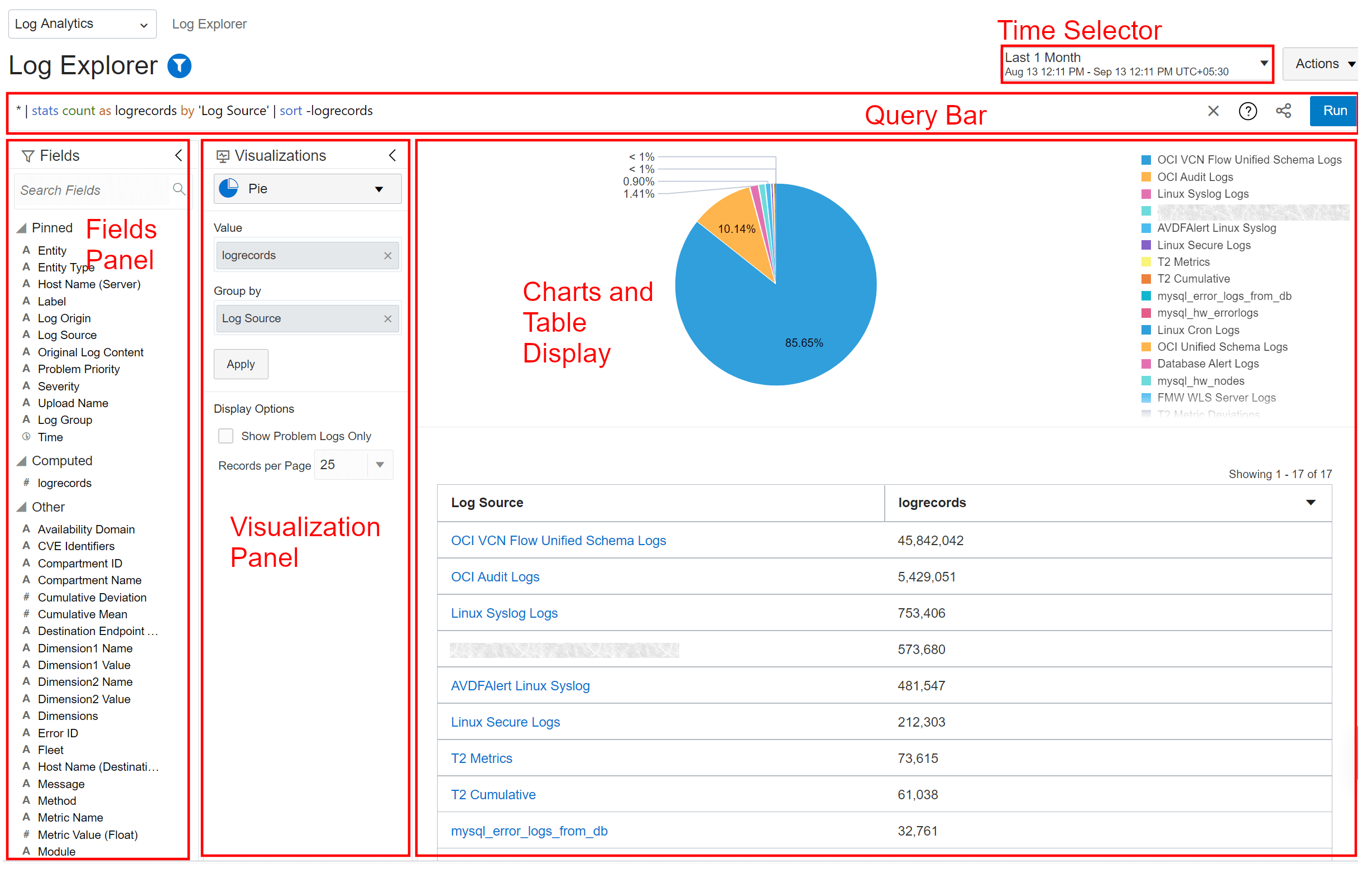

Um auf Log Explorer zuzugreifen, öffnen Sie das Navigationsmenü, und klicken Sie auf Observability und Management. Klicken auf Log Analytics unter Log Explorer.
Logging Analytics-Log-Explorer
  • Felder: Sie können die Logs mit den Feldern in den Logmeldungen filtern. Die Felder werden basierend auf Ihrer Verwendung in die Buckets "Pinned", "Computed" und "Sonstige" eingefügt. Verwenden Sie die Pfeilschaltfläche am oberen Rand des Bereichs, um den Bereich für die Speicherplatzverwaltung der Benutzeroberfläche zu verkleinern. Weitere Informationen zum Filtern von Logs mit Feldern finden Sie unter Logs nach gepinnten Attributen und Feldern filtern.

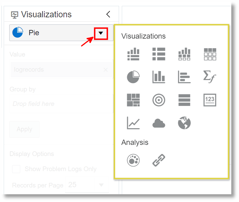

  • Visualisierungen: In diesem Bereich können Sie den Visualisierungstyp auswählen, der am besten zu Ihrer Anforderung passt. Verwenden Sie die Pfeilschaltfläche am oberen Rand des Bereichs, um den Bereich für die Speicherplatzverwaltung der Benutzeroberfläche zu verkleinern. Siehe Visualisierungstyp auswählen.
    Darüber hinaus können Sie aus den im Fensterbereich verfügbaren Optionen auswählen, um die Ansicht der Diagramme und Tabellen zu ändern.
  • Diagramme und Tabelle: Die Visualisierung, die Sie im vorherigen Bereich auswählen, wird hier angezeigt. Tipps zur Optimierung der Ansicht finden Sie unter Visualisierung anpassen und Wichtige Tipps für die Arbeit mit Log Explorer und Visualisierungen.
  • Abfrageleiste: Erstellen Sie Ihre benutzerdefinierte Abfrage, um die Logs zu filtern und einen Drilldown zu bestimmten Logdatensätzen durchzuführen. Siehe Abfragesuche.
    Klicken Sie in der Abfrageleiste auf das Hilfesymbol Symbol "Abfragehilfe", um den Assistenten für die Abfragehilfe zu verwenden. Hier erfahren Sie schnell, wie Abfragen geschrieben werden. Außerdem finden Sie zahlreiche Beispielabfragen für erweiterte Analysen. Siehe Assistenten für Abfragehilfe verwenden.
  • Zeitselektor: Mit dem Zeitselektor können Sie den Zeitraum auswählen, in dem die Logs erfasst wurden. Verwenden Sie die Pfeiltasten, um die Zeit nach links oder rechts zu verschieben. Ihre aktuelle Zeitauswahl bestimmt die Zeitverschiebung. Beispiel: Wenn Ihre aktuelle Auswahl Last 60 mins lautet, beträgt die Zeitverschiebung 60 Minuten. Wenn Sie Last 24 hours verwenden, beträgt die verlagerte Zeit 24 Stunden.
Verwenden Sie den Scope-Filter Filtersymbol in der oberen linken Ecke von Log Explorer, um den globalen Kontext für die Ressourcen wie Loggruppen-Compartment, Region und Entitys festzulegen. Dieser Kontext wird beibehalten, wenn Sie zwischen Dashboards und Log Explorer wechseln.

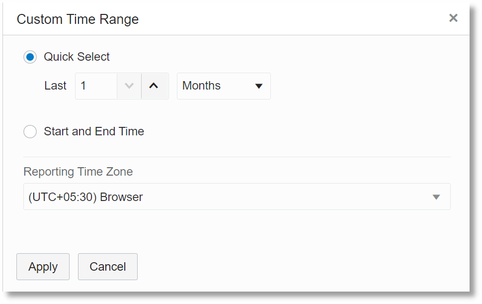

  2. Wählen Sie den Zeitraum Letzter Monat aus.

  3. Klicken Sie im Bereich Visualisierungen auf die Visualisierungsoptionen.
    Visualisierungsoptionen im Log Explorer

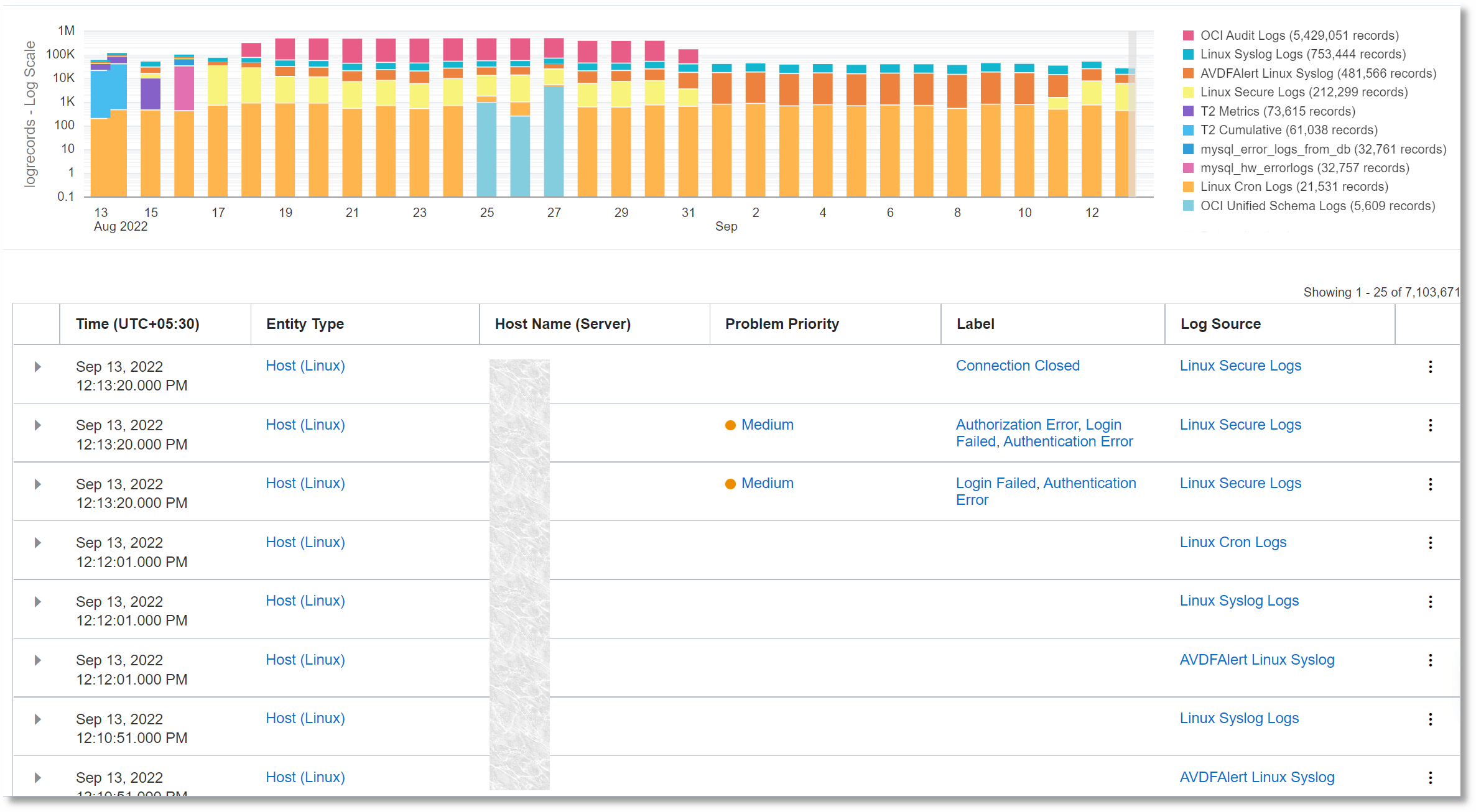

  4. Wählen Sie eine beliebige einfache Visualisierung aus, wie Tabelle mit Histogramm (Tabelle mit Histogrammsymbol).
Die Daten werden in Form einer Tabelle mit Histogramm dargestellt.
Tabelle mit Histogrammbildung

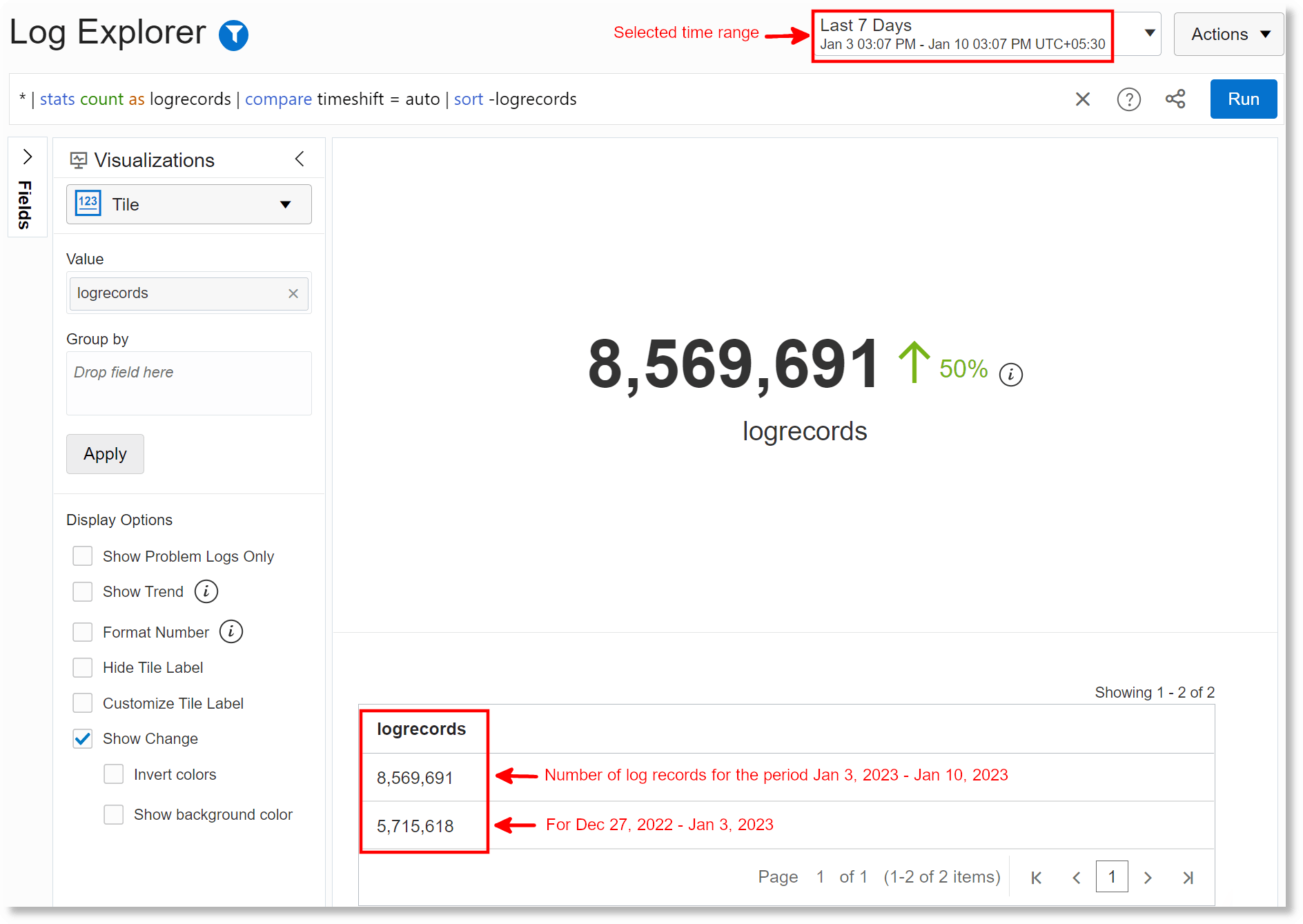

  • In der Visualisierung Kachel können Sie die Suchergebnisse über mehrere Zeitrahmen hinweg vergleichen. Wählen Sie in den Anzeigeoptionen die Option Änderung anzeigen aus. Basierend auf Ihrer Auswahl des Zeitbereichs im Zeitselektor werden die Ergebnisse für den aktuellen und den vorherigen Zeitraum derselben Größe generiert. Beispiel: Wenn Sie den Zeitraum als Letzte 60 Minuten auswählen, zeigt der Vergleich die Änderung des Wertes zwischen Letzte 60 bis 120 Minuten und Letzte 60 Minuten an. Einzelheiten zum Befehl compare und ein Beispiel für den Vorgang timeshift finden Sie unter compare.
    Im folgenden Beispiel ist der ausgewählte aktuelle Zeitraum Letzte 7 Tage:
    Beispiel für die Anzeigeoption "Änderung anzeigen" in der Kachelvisualisierung
