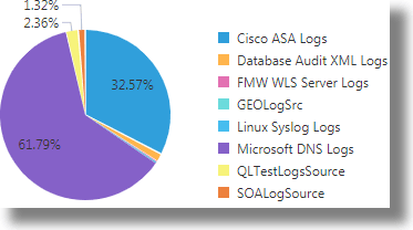

Torte Tortendiagramm öffnen: Ein Tortendiagramm zeigt die Gesamtzusammensetzung eines Datasets an, indem die Prozentwerte in Segmenten dargestellt werden.
Standardfeld für Gruppieren nach: Log Source. Sie können diesen Parameter optional ändern.
Eine kreisförmige Darstellung der Anzahl der Logdatensätze, die anhand des Eingabeparameters gruppiert sind.
Vergleichen Sie die Gruppen im Kreis, die Prozentsätze des gesamten Datasets angeben. Beispiel: Vergleichen Sie die Prozentsätze für die Anzahl der Logdatensätze aus verschiedenen Quellen.

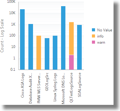

Balken Balkendiagramm öffnen: Die Anzahl der Logdatensätze wird als segmentierte Balken für den Zeitraum angezeigt.
Standardfeld für X-Achse: Log Source. Sie können diesen Parameter optional ändern.
Geben Sie außerdem im Abschnitt Gruppieren nach einen zweiten Parameter an, um ein farbiges und gestapeltes Balkendiagramm anzuzeigen.
Balkendiagramm: Der Eingabeparameter, der entlang der X-Achse als segmentierte Balken dargestellt wird, wobei die Balkenhöhe die Anzahl angibt.
Gestapeltes Balkendiagramm: Der Schlüsseleingabeparameter ist nach dem zweiten Parameter gruppiert und wird als gestapeltes Balkendiagramm entlang der X-Achse dargestellt. Die Gesamthöhe des Balkens gibt die Anzahl an. Der farbige Stapel stellt die Gruppierung dar.
Balkendiagramm: Vergleichen Sie die Größe der segmentierten Balken, um die Anzahl der Logdatensätze basierend auf dem Eingabeparameter zu vergleichen. Beispiel: Vergleichen Sie die Anzahl der Logdatensätze aus jeder Quelle.
Gestapeltes Balkendiagramm: Hier können Sie nicht nur die Anzahl der Werte des Eingabeparameters vergleichen, sondern auch die Gruppierung auf Basis des zweiten Parameters betrachten. Im folgenden Beispiel wird die Anzahl der Logdatensätze aus den Quellen über die Gesamthöhe der segmentierten Balken ermittelt. Die Logdatensätze in jedem Balken sind basierend auf dem Schweregrad der jeweils aufgetretenen Fehler gruppiert.

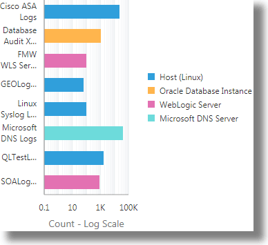

Horizontaler Balken Horizontales Balkendiagramm öffnen: Die Anzahl der Logdatensätze wird als segmentierte Zeilen für den Zeitraum angezeigt.
Standardfeld für Y-Achse: Log Source. Sie können diesen Parameter optional ändern.
Ein Parameter, z.B. Log Source. Geben Sie außerdem im Abschnitt Gruppieren nach einen zweiten Parameter an, um ein farbiges und gestapeltes horizontales Balkendiagramm anzuzeigen.
Horizontales Balkendiagramm: Der Eingabeparameter, der entlang der Y-Achse als segmentierte Balken dargestellt wird, wobei die Breite die Anzahl angibt.
Gestapeltes horizontales Balkendiagramm: Der Schlüsseleingabeparameter ist nach dem zweiten Parameter gruppiert und wird als gestapeltes Balkendiagramm entlang der Y-Achse dargestellt. Die Gesamtbreite der Zeile gibt die Anzahl an. Der farbige Stapel stellt die Gruppierung dar.
Horizontales Balkendiagramm: Vergleichen Sie die Größe der segmentierten Zeilen, um die Anzahl der Logdatensätze basierend auf dem Eingabeparameter zu vergleichen. Beispiel: Vergleichen Sie die Anzahl der Logdatensätze aus jeder Quelle.
Gestapeltes horizontales Balkendiagramm: Hier können Sie nicht nur die Anzahl der Werte des Eingabeparameters, sondern auch die Gruppierung des Eingabeparameters auf Basis des zweiten Parameters vergleichen. Im folgenden Beispiel wird die Anzahl der Logdatensätze aus den Quellen über die Gesamtbreite der segmentierten Zeilen ermittelt. Die Logdatensätze in jeder Zeile sind basierend auf dem Entitytyp gruppiert.

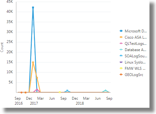

Linie Liniendiagramm öffnen: Die Anzahl der Logdatensätze für die jeweilige Zeit wird mit einer Linie für die Anzahl dargestellt.
Eine gezeichnete Linie, die die Anzahl für den Eingabeparameter entlang der Y-Achse mit der Zeitleiste auf der X-Achse darstellt.
Vergleichen Sie die Anzahl der Logdatensätze basierend auf dem Eingabeparameter, der durch separate Linien im Zeitablauf dargestellt wird. Im folgenden Beispiel wird die Anzahl der Logdatensätze aus verschiedenen Logquellen mit jeder Linie im Zeitablauf dargestellt.

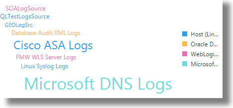

Wortwolke Wortwolke öffnen: Das Dataset wird durch ein Set von Wortkacheln dargestellt, deren Größe die Anzahl der Logdatensätze in jeder Gruppe angibt, während die Farben die Gruppierung angeben.
Geben Sie außerdem einen zweiten Parameter im Abschnitt Farbe an, um das Dataset weiter zu gruppieren. Beispiel: Entity Type.
Eine Wortwolke, bei der die Größe der Wortkachel die Anzahl darstellt. Wenn Sie einen zweiten Eingabeparameter angeben, wird außerdem eine farbige Wortwolke angezeigt, in der die Wörter nach dem zweiten Parameter gruppiert sind. Die Gruppen werden durch Farben dargestellt.
Vergleichen Sie die Anzahl der Logdatensätze anhand der Größe der Wortkacheln, die den Eingabeparameter darstellen. Wenn Sie den zweiten Parameter angegeben haben, können Sie auch die Farbgruppierung der Wortkacheln betrachten. Im folgenden Beispiel stellt die Größe der Wortkacheln die Anzahl der Logdatensätze aus jeder Quelle dar. Die Farbe der Wortkacheln gibt den Entitytyp jeder Gruppe an.
Siehe Wortwolkenvisualisierung.

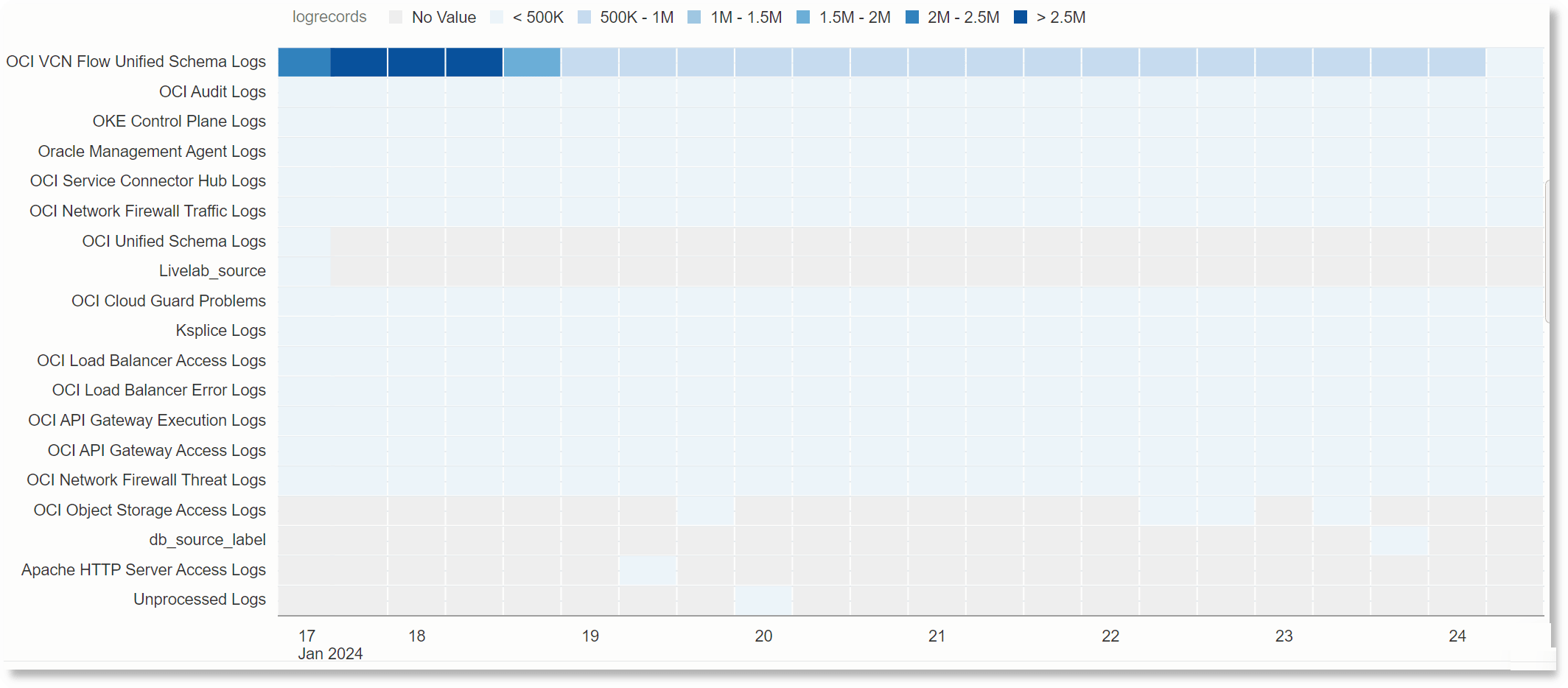

Heat Map Heatmap-Symbol: Heat Map erleichtert die Visualisierung weiterer Werte, wie Anzahl oder Auslastung im Vergleich zur Zeit.
Die Zeit wird entlang der Y-Achse des Diagramms dargestellt. Entlang der X-Achse wird das Feld, das die Eingabe für den Befehl timestats ist, dargestellt, z.B. Logquelle. Jedes Rechteck entlang einer Zeile stellt die Anzahl der Logdatensätze für einen bestimmten Zeitraum dar. Die Farbe des Rechtecks stellt den Bereich dar, zu dem die Zählung gehört. Die Bereiche werden oben im Diagramm angezeigt.
Die Rechtecke verschiedener Farben stellen Werte im Laufe der Zeit dar, so dass Sie schnell Bereiche erkennen können, die von Interesse oder Besorgnis sein könnten.
Heatmap-Visualisierung von Logdatensätzen aus mehreren Logquellen im Vergleich zur Zeit
Siehe Heatmap-Visualisierung.

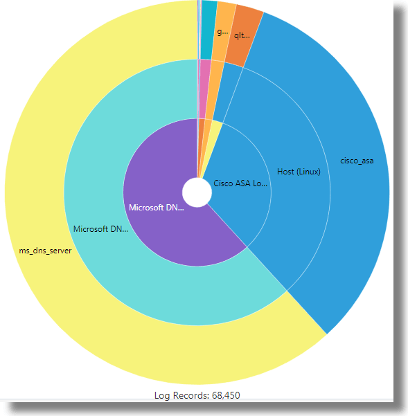

Sunburst Sunburst öffnen
Standardmäßiger Wert: count
Optional können Sie ein anderes Feld auswählen, dessen Anzahl zur Generierung des Sunbursts beitragen kann.
Optional können Sie weitere Eingabeparameter für den Abschnitt Gruppieren nach auswählen, um eine weitere Gruppierung des Datasets zu ermöglichen. Beispiel: Entity Type und Entity.
Standardmäßig ein Sunburst-Diagramm, das die Logdatensätze nach dem Standardparameter gruppiert darstellt. Die Größe eines Sektors im Kreis gibt die Anzahl der Logdatensätze im jeweiligen Dataset an. Wenn Sie weitere Felder für die Gruppierung angegeben haben, sehen Sie ein konzentrisches Sunburst-Diagramm. Dabei stellen der innere Ring die erste Berechnung der Gruppierung und die nachfolgenden Ringe die folgenden Berechnungen in dieser Reihenfolge dar.
Mit der Sunburst-Visualisierung können Sie hierarchische Daten aus mehreren Feldern analysieren. Die Hierarchie wird in Form von konzentrischen Ringen dargestellt, wobei der innerste Ring die oberste Hierarchieebene darstellt.
Im folgenden Beispiel werden die Logdatensätze mit den Feldern Log Source, Entity Type und Entity gruppiert. Klicken Sie auf ein Segment, um die Visualisierung des Typs Datensätze mit Histogramm für das jeweilige Dataset anzuzeigen. Im Datensatzdiagramm wird der ursprüngliche Loginhalt mit Betonung der Standardanzeigefelder aufgeführt.

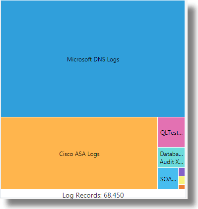

Treemap Treemap öffnen
Optional können Sie ein anderes Feld auswählen, dessen Anzahl zur Generierung der Treemap beitragen kann.
Eine Treemap, die die Logdatensätze nach dem Standardparameter gruppiert darstellt. Die Größe der Rechtecke gibt die Anzahl der Logdatensätze im jeweiligen Dataset an. Wenn Sie weitere Felder für die Gruppierung angegeben haben, wird eine verschachtelte Treemap angezeigt, in der die Logdatensätze basierend auf allen angegebenen Parametern gruppiert sind. Die verschachtelte Treemap zeigt auch die fraktionale Beziehung der Felder in jedem Dataset an.
Mit der Treemap-Visualisierung können Sie die Daten aus mehreren hierarchischen und fraktionalen Feldern anhand von interaktiven verschachtelten Rechtecken analysieren.
Im folgenden Beispiel werden die Logdatensätze nach dem Feld Log Source gruppiert. Klicken Sie auf ein Rechteck, um die Visualisierung des Typs Datensätze mit Histogramm für das jeweilige Dataset anzuzeigen. Im Datensatzdiagramm wird der ursprüngliche Loginhalt mit Betonung der Standardanzeigefelder aufgeführt.
Die Treemap wird numerisch nach Anzahl sortiert. Sie können die Daten jedoch auch alphabetisch sortieren. Beispiel:
