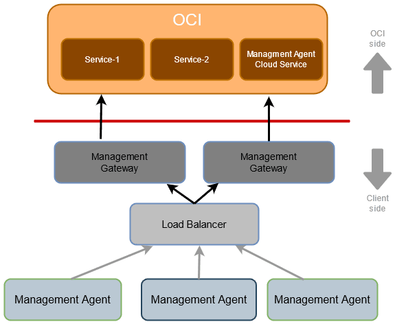

Management Gateway im High Availability-Modus
High Availability kann in Management Gateway konfiguriert werden, mit dem das Gateway ausgeführt werden kann, ohne einen bestimmten Zeitraum während der Egress-Datenpipeline für OCI-Cloud-Services ausfallen zu müssen.

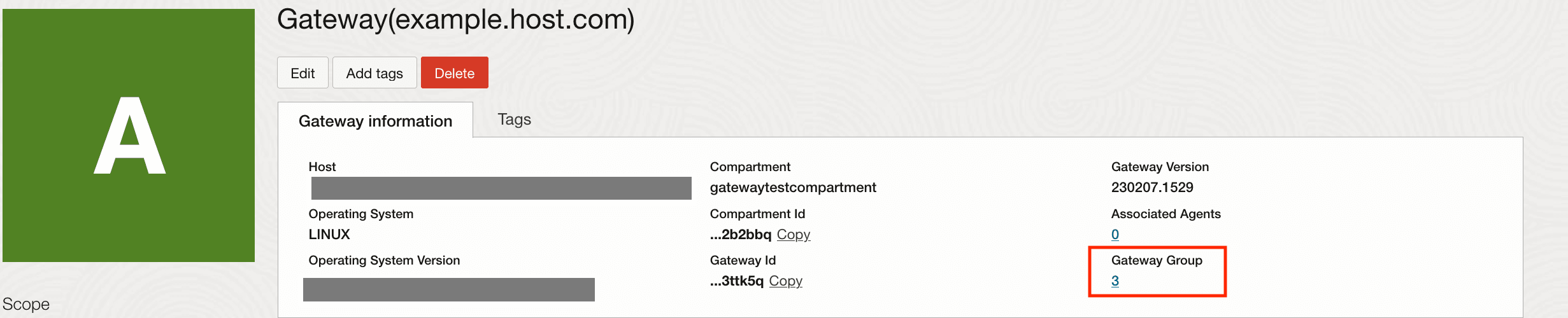

So prüfen Sie die High Availability-Konfiguration:
  1. Öffnen Sie die Management Agent-Konsole, und gehen Sie zu Agents und Gateways.
  2. Klicken Sie im High Availability-Modus auf das Management Gateway, das Sie gerade bereitgestellt haben, um die Seite mit den Management Gateway-Details zu öffnen.
    Gehen Sie auf der Registerkarte Gatewayinformationen zu Gatewaygruppe, um die Gruppierung für das Managementgateway im High Availability-Modus anzuzeigen.
    Im Folgenden finden Sie ein Beispiel, in dem die Gatewaygruppe angibt, dass 3 Managementgateways konfiguriert sind:

Load Balancer für Management Gateway einrichten
Sie müssen den Load Balancer für das neu installierte Management Gateway einrichten.
Aspekte:
  • Jeder Load Balancer kann verwendet werden.
  • Die Managementgateways müssen als Backend für den Load Balancer konfiguriert werden.
  • Unterstützte Health-Check-Optionen:
    • TCP-Prüfung auf konfigurierten Gatewayport.
    • HTTPS-Prüfung über Aufruf an HTTPS://<Gatewayhost>:<port>/healthcheck.
      Dadurch wird status 200 zurückgegeben, wenn das Managementgateway fehlerfrei ist.
Management Agents mit Load Balancer konfigurieren
Nach der Installation von Management Gateway müssen Sie jeden Management Agent für die Verwendung des Load Balancers konfigurieren.
In diesem Fall müssen Sie den Hostnamen des Load Balancers mit dem Parameter GatewayServerHost und der Portnummer des Load Balancers mit dem Parameter GatewayServerPort angeben, weil das Management Agent im High Availability-Modus konfiguriert ist.
Im Folgenden finden Sie ein Beispiel für die Management Agent-Antwortdatei:
ManagementAgentInstallKey=Mi4w86dhNbK798J1cm4tMSxvY2lkMS5
GatewayServerHost=host.example.com
GatewayServerPort=9091
GatewayServerUser=gatewayuser
GatewayServerUser=gatewaypassword
Da Host- und Portinformationen des Load Balancers bereitgestellt werden, stellt der Management Agent über den Load Balancer eine Verbindung zu einem Managementgateway her.
