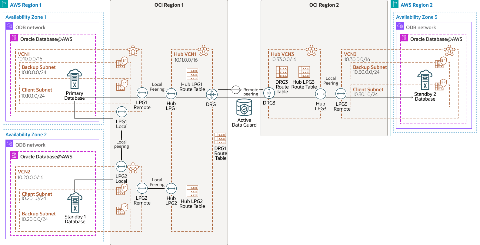

Diese Architektur zeigt Oracle Exadata Database Service auf Oracle Database@AWS in einer Disaster-Recovery-Topologie mit zwei Standbydatenbanken:
  • Eine lokale Standbydatenbank in derselben Region wie die primäre, jedoch in einer anderen Availability Zone.
  • Eine Remote-Standbydatenbank in einer anderen Region.
exadb-dbaws-dr-arch-oracle.zip
Oracle Database wird in einem Exadata-VM-Cluster in der primären Region 1 ausgeführt. Für Datenschutz und Disaster Recovery repliziert Active Data Guard die Daten in den folgenden beiden Exadata-VM-Clustern:
  • Eine in derselben Region, jedoch in einer anderen Verfügbarkeitszone (lokale Standby-Datenbank). Eine lokale Standbydatenbank eignet sich ideal für Failover-Szenarien und bietet keinen Datenverlust für lokale Ausfälle, während Anwendungen ohne den Performance-Overhead für die Kommunikation mit einer Remoteregion weiter funktionieren.
  • Eine zweite Standbydatenbank in einer anderen Region (Remote Standby). Eine Remotestandbydatenbank wird in der Regel für Disaster Recovery oder zum Auslagern von schreibgeschützten Workloads verwendet.
Obwohl der Active Data Guard-Netzwerktraffic das AWS-Backbone durchlaufen kann, empfiehlt Oracle diese Architektur, die ihn zur Optimierung des Durchsatzes und der Latenz über OCI leitet.
Das Oracle Exadata Database Service im Oracle Database@AWS-Netzwerk ist mit einem von Oracle verwalteten dynamischen Routinggateway (Dynamic Routing Gateway, DRG) mit dem Exadata-Clientsubnetz verbunden. Ein DRG ist auch erforderlich, um eine Peerverbindung zwischen VCNs in verschiedenen Regionen zu erstellen. Da pro VCN in OCI nur ein DRG zulässig ist, ist ein zweites VCN mit einem eigenen DRG erforderlich, um die Primär- und Standby-VCNs in jeder Region zu verbinden.
  • Das primäre Exadata-VM-Cluster wird in Region 1, availability zone 1 in VCN1 mit CIDR 10.10.0.0/16 und Clientsubnetz-CIDR 10.10.1.0/24 bereitgestellt.
  • VCN1 verfügt über lokale Peering-Gateways (LPGs) LPG1 remote und LPG1 local.
  • Das Hub-VCN in der primären Region 1 ist Hub VCN1 mit CIDR 10.11.0.0/16.
  • Das erste Standby-Exadata-VM-Cluster wird in Region 1, availability zone 2 in VCN2 mit CIDR 10.20.0.0/16 und Clientsubnetz-CIDR 10.20.1.0/24 bereitgestellt.
  • VCN2 hat zwei LPGs LPG2 remote und LPG2 local.
  • Das Hub-VCN ist mit dem Hub-VCN für die Primärdatenbank identisch. Hub VCN1 befindet sich in derselben Region.
  • Hub VCN1 hat LPG Hub LPG1 und Hub LPG2 und DRG1.
  • Das zweite Standby-Exadata-VM-Cluster wird in Region 2 in VCN3 mit CIDR 10.30.0.0/16 und Clientsubnetz-CIDR 10.30.1.0/24 bereitgestellt.
  • VCN3 hat ein LPG LPG3 remote.
  • Das Hub-VCN in der Remotestandbydatenbank Region 2 ist Hub VCN3 mit CIDR 10.33.0.0/16.
  • Hub VCN3 hat das LPG Hub LPG3 und das DRG DRG3.
  • Für die Hub-VCNs ist kein Subnetz erforderlich, um Transitrouting zu aktivieren. Daher können diese VCNs sehr kleine IP-CIDR-Bereiche verwenden.
