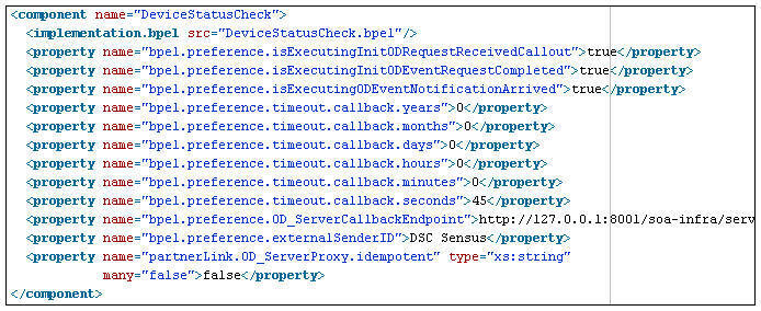

En el momento del despliegue, las propiedades se pueden crear a voluntad dentro de la sección de “componente” del fichero composite.xml. La imagen siguiente muestra un ejemplo de las propiedades que se encuentran en DeviceStatusCheck:
Las propiedades deben tener el prefijo “bpel.preference.” El proceso de BPEL asociado con ellas (consulte el elemento implementation.bpel) puede utilizar el método ora:getPreference() para extraer el valor. Cuando se accede a los valores, se quita el prefijo “bpel.preference”.

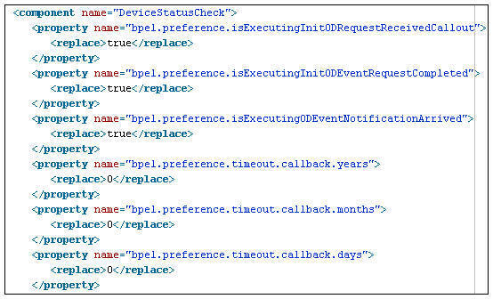

Mientras que los valores de propiedades no se pueden modificar en tiempo de ejecución, sí pueden cambiarse mediante el plan de configuración que utiliza cada compuesto para el despliegue. La mayoría de los planes de configuración contendrán varios elementos de propiedad dentro de la sección de “componente”. La modificación del valor en el elemento de sustitución y el redespliegue del compuesto cambiarán el comportamiento de la propiedad:
Cuando se despliegue el compuesto, las propiedades contendrán los valores en los elementos de “sustitución”.
