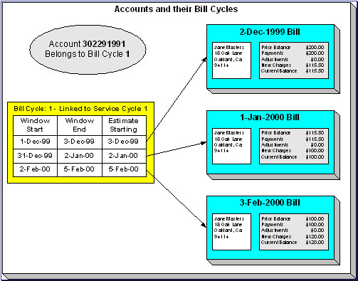

O diagrama a seguir deve ajudar a esclarecer o que foi explicado.
