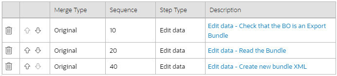

Usuwanie kroku ze skryptu
Aby usunąć rekord połączony z oryginalnym skryptem, należy nacisnąć przycisk kasowania po lewej stronie rekordu.
Na przykład, aby usunąć krok Resetowanie istniejącego pakietu XML, należy kliknąć ikonę
Po usunięciu siatka będzie miała następującą postać:
