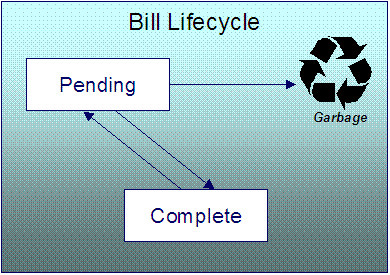

Ciclo de Vida da Fatura
O diagrama a seguir mostra o possível ciclo de vida de uma fatura.
O ciclo de vida da Fatura é composto pelos estados Pendente e Concluído. Uma fatura é salva inicialmente no estado Pendente e muda para o estado Concluído quando está pronta para ser enviada ao cliente.

Uma fatura é inicialmente salva no estado Pendente . Nessa fase, você pode criar um ou mais segmentos da fatura para os acordos de serviço da conta. Para obter informações sobre como gerar segmentos para a fatura, consulte Como.
Uma fatura muda para o estado Concluído quando está pronta para ser enviada ao cliente. A conclusão de uma fatura dispara várias ações. Consulte a seção a seguir para obter informações sobre o que acontece quando uma fatura é concluída.

Se o sistema não puder concluir a fatura (por qualquer motivo), esta permanecerá Pendente e uma mensagem de erro será mostrada na página principal da fatura. Depois de corrigir a causa do problema, tente concluir a fatura novamente.
Uma fatura concluída pode ser alterada de volta para pendente usando o botão Reabrir em Fatura - Informações Principais. Você pode reabrir uma fatura quando
  • Adicionar mais segmentos a uma fatura concluída. Para obter mais informações sobre como vincular segmentos a uma fatura, consulte a seção Como.
  • Ajustar os pagamentos, ajustes e correções que foram vinculados a uma fatura concluída. Para obter instruções detalhadas, consulte a seção Como.
Quando a fatura estiver conforme o desejado, você poderá concluí-la novamente.

Você pode excluir uma fatura Pendente do banco de dados. Não será possível excluir uma fatura pendente se: a) houver segmentos congelados vinculados à fatura ou b) transações financeiras estiverem vinculadas à fatura (e isso só pode acontecer se a fatura tiver sido previamente concluída).
Além de remover a fatura, o sistema também removerá os segmentos descongelados vinculados à fatura.
