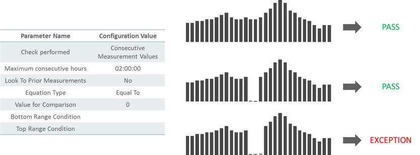

Cenário 1: regra configurada para falhar para valores zero
Esta captura mostra um exemplo de cenário com base na regra configurada para falhar com valores zero.

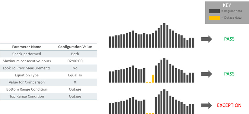

Cenário 2: regra configurada para falhar para valores negativos
Esta captura mostra um exemplo de cenário com base na regra configurada para falhar com valores negativos.

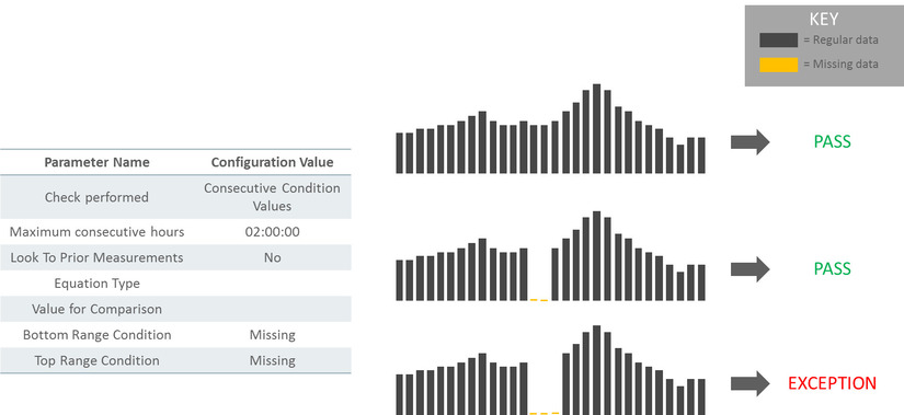

Cenário 3: regra configurada para falhar por códigos de condição ausentes
Esta captura mostra um exemplo de cenário com base na regra configurada para falhar com códigos de condição ausentes.

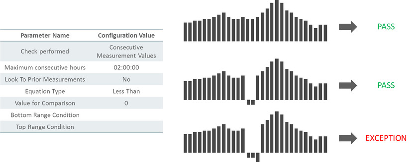

Cenário 4: regra configurada para falhar nos códigos de condição de indisponibilidade de serviço somente se for zero
Esta captura mostra um exemplo de cenário com base na regra configurada para falhar com códigos de condição de indisponibilidade apenas se for zero.

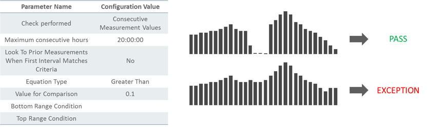

Cenário 5: regra configurada para falhar se um longo período de valores consecutivos de água for maior que 0,1
Esta captura mostra um exemplo de cenário com base na regra configurada para falhar se um longo período de valores consecutivos de água for superior a 0,1.

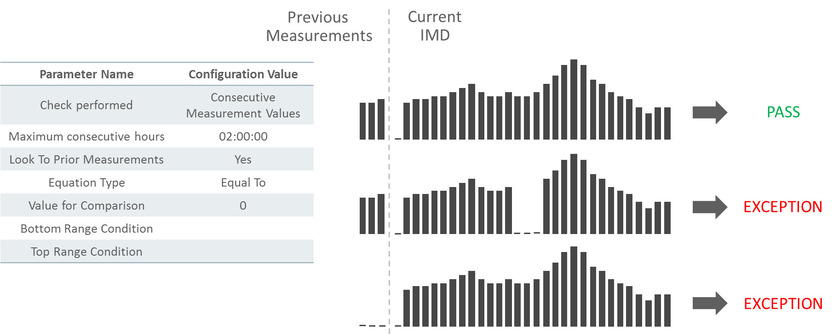

Cenário 6: analise as medições anteriores quando o primeiro intervalo corresponder aos critérios
Esta captura mostra um exemplo de cenário com base na regra configurada para verificar as medições anteriores quando o primeiro intervalo corresponde aos critérios.
