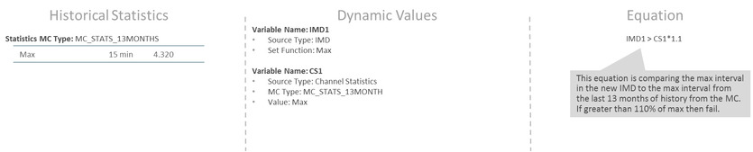

Exemplo 1: detectar uma nova "marca d'água alta"
Esta captura mostra um exemplo de cenário para detectar uma nova "marca de água alta" com base na regra configurada.

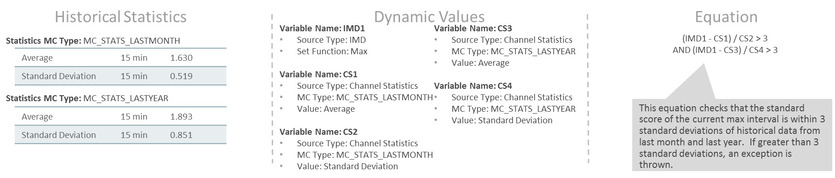

Exemplo 2: Alto Uso
Esta captura mostra um exemplo de cenário para uso alto com base na regra configurada.

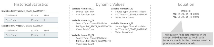

Exemplo 3: detectar zero uso inesperado (método 1)
Esta captura mostra um exemplo de cenário para detectar uma utilização zero inesperada (método 1) com base na regra configurada.
Exemplo 4: detectar zero uso inesperado (método 2)
Esta captura mostra um exemplo de cenário para detectar uma utilização zero inesperada (método 2) com base na regra configurada.

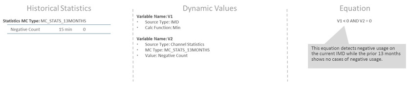

Exemplo 5: detectar uso negativo enquanto exclui casos conhecidos
Esta captura mostra um exemplo de cenário para detectar o uso negativo ao excluir casos conhecidos com base na regra configurada.

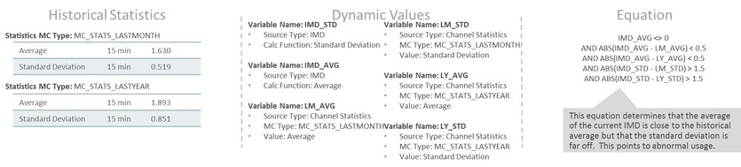

Exemplo 6: uso anormal
Esta captura mostra um exemplo de cenário para detectar um uso anormal com base na regra configurada.

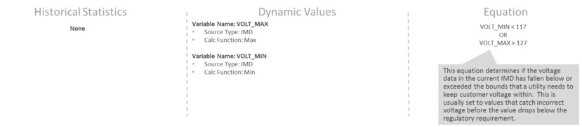

Exemplo 7: monitoramento do limite de tensão
Esta captura mostra um exemplo de cenário para monitoramento do limite de tensão com base na regra configurada.
