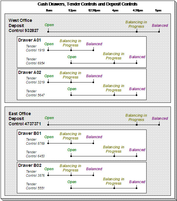

Posto isso, o seguinte diagrama mostra os controles de depósito e os controles do meio de pagamento usados por cada escritório em um determinado dia.
Isso mostra os controles de depósito e os controles do meio de pagamento usados por cada escritório em um determinado dia. Ambos os escritórios seguem a mesma rotina, que consiste em carregar as caixas registradoras mais novas como a primeira atividade da manhã, recolher fundos no caixa principal e continuar a receber meios de pagamento adicionais às 10:00, sacar e balancear cada caixa às 12:00, balancear os controles do meio de pagamento às 12:30, fechar as caixas registradoras às 16:00, balancear os controles do meio de pagamento às 4:30, balancear o controle de depósito às 17:00 e, em seguida, depositar os fundos no banco.
Os conceitos a seguir são ilustrados acima:
  • Um controle de depósito Aberto deve existir para que se possa criar um controle do meio de pagamento. E um controle do meio de pagamento Aberto deve existir para que se possa criar um meio de pagamento. Do ponto de vista comercial, isso significa que:
    • Um supervisor deverá criar um controle de depósito no início do dia (8:00 na ilustração acima).
    • Cada caixa deverá criar um controle do meio de pagamento ao iniciar uma segmentação de caixas registradoras e fazer referência ao controle de depósito criado pelo supervisor.
    • Durante o dia, o caixa pode recolher o dinheiro no caixa principal.   Esses eventos de recolhimento são registrados no sistema à medida que executam uma função no balanceamento final da caixa registradora. Para obter mais informações, consulte Recolhimentos.
    • Em algum ponto, o conteúdo de uma caixa registradora pode ser retirado e balanceado. Se meios de pagamento adicionais puderem ser recebidos em uma caixa registradora, um novo controle do meio de pagamento deverá ser criado para a caixa registradora. Para obter mais informações, consulte Balanceando por Tipo de Meio de Pagamento.
    • No final do dia, o supervisor verifica se todos os controles do meio de pagamento vinculados ao controle de depósito estão Balanceados. Após isso ter sido feito, o supervisor indicará o valor do depósito no controle de depósito e o mudará para Balanceado. Observe que, na ilustração acima, cada controle de depósito faz referência a quatro controles do meio de pagamento.
