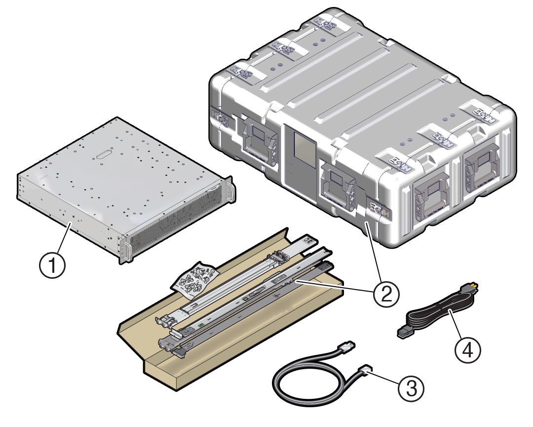

  4. Asegúrese de haber recibido todo el contenido del kit de envío. Consulte una de las siguientes secciones del inventario:
Inventario de envío de dispositivo Roving Edge
Nota
El dispositivo se envía con una caja reforzada o un kit de montaje en bastidor en función de lo especificado cuando se creó el nodo del dispositivo. Consulte Creación de un nodo Roving Edge Device 1 (en desuso).
Ilustración en la que se muestra el contenido del envío.
No. elemento
1
Dispositivo Roving Edge (modelo GPU, Compute o Storage)
2
Una de las siguientes:
  • Caja reforzada
  • Kit de montaje del rack con los siguientes elementos:
    • Dos soportes de montaje dentro de dos guías deslizantes
    • 4 tornillos M4
3
Cable USB a DB-9 en serie
Para los dispositivos con fundas resistentes, el cable está en una bolsa dentro de la parte posterior de la caja.
4
Cable de alimentación de CA
Para los dispositivos con carcasas resistentes, el cable de alimentación se encuentra en una bolsa dentro de la parte posterior de la carcasa.
