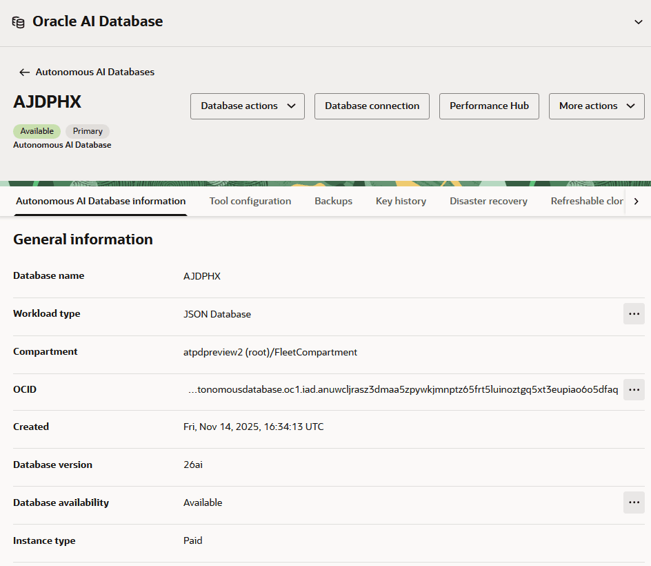

Abra la consola de Oracle Cloud Infrastructure para su instancia de base de datos de IA autónoma.

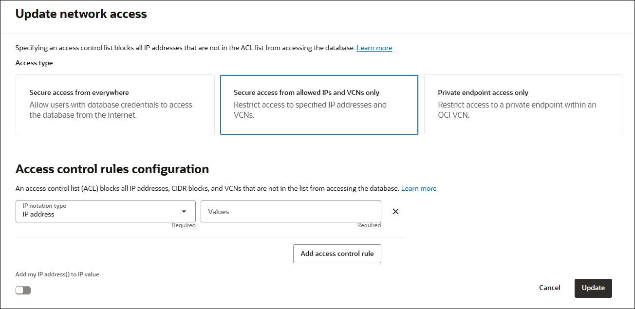

Definición de la lista de control de acceso (ACL)
Consulte Configuración de listas de control de acceso para una instancia de base de datos de IA autónoma existente para más información.
Para configurar la ACL para una dirección IP, deberá obtener la dirección IP pública. Existen varias formas de mostrar la dirección IP pública:
  • En el área de acceso de red de selección, haga clic en Agregar mi dirección IP. Esto copia la dirección IP en el campo Valores.

Tipos y casos de uso de ACL
Tipo de ACL Caso de uso Comentario
Dirección IP Portátiles de desarrollo local que comparten la misma dirección IP pública La forma más sencilla de empezar. Cualquier ordenador portátil conectado en esta LAN tendrá acceso a la base de datos con las credenciales de la base de datos.
Bloque de CIDR Portátil de desarrollo local Uso de la notación IPv4/32
Direcciones IP separadas por comas Pequeña cantidad de portátiles de desarrollo local conectados en LAN distintas (que tienen direcciones IP públicas distintas) Puede ser tedioso manejar con más de 10 computadoras portátiles.
Bloque de CIDR Los portátiles de desarrollo local conectados en la misma subred expuestos a Internet (cada portátil tiene su propia dirección IP pública) Confíe en la notación de bloque CIDR. Consulte la calculadora aquí para obtener más información. Ejemplo: 89.84.109.0/24 proporciona 256 direcciones IP posibles de 89.84.109.0 a 89.84.109.255
VCN con bloque de CIDR Para el pipeline de pruebas, producción o CI/CD alojado en OCI que tenga sus propias instancias informáticas y de VCN Asigne un compartimento de OCI por tipo de entorno.
Combinación de dirección IP y VCN con bloque CIDR Equipo portátil de desarrollo local que accede a una base de datos de IA autónoma de prueba con conexiones desde el entorno de prueba o el pipeline de integración y despliegue continuos Una opción de configuración común para el trabajo de desarrollo continuo.

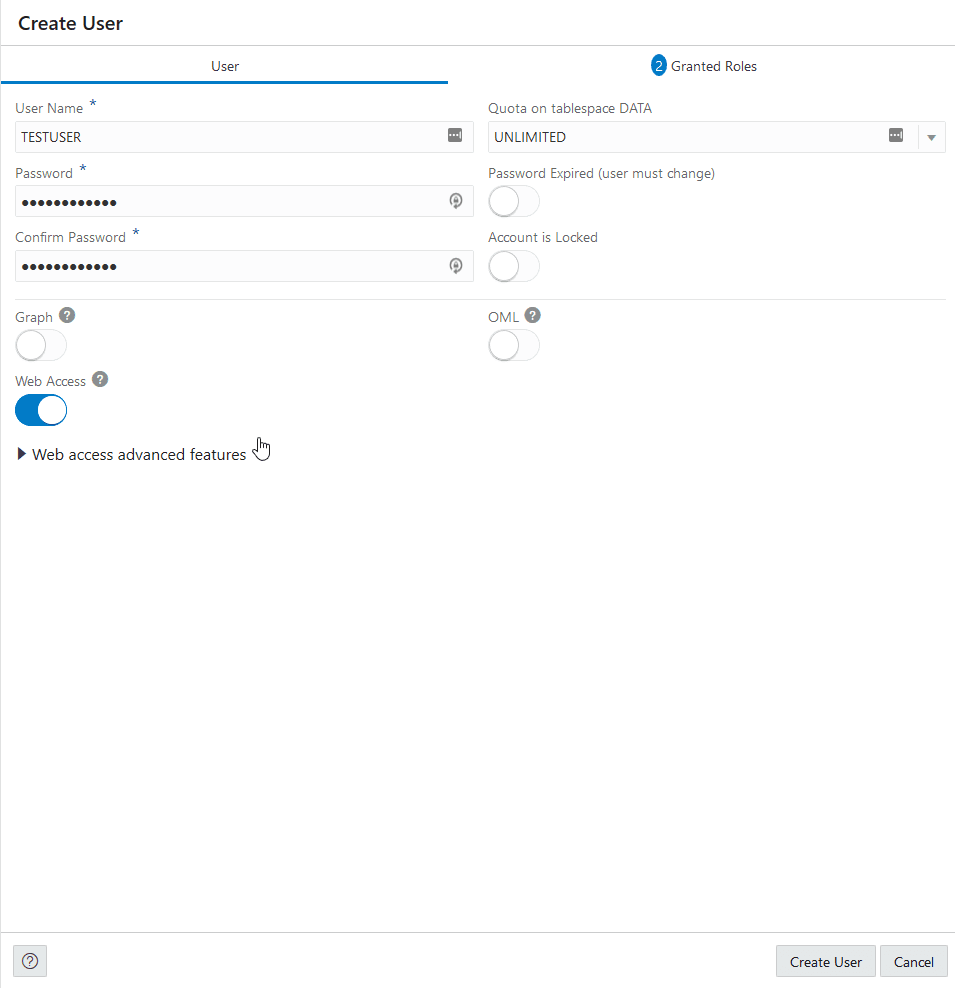

Los pasos siguientes utilizan Database Actions para crear un usuario de prueba con los roles adecuados. También puede utilizar SQL de Database Actions u otras utilidades de línea de comandos SQL para ejecutar las sentencias SQL directamente. Consulte Creación de usuarios en Autonomous AI Database - Conexión con una herramienta de cliente para obtener más información.
  1. Abra la consola de Oracle Cloud Infrastructure para su base de datos de IA autónoma.
  2. Seleccione Database Actions.
  3. En la pantalla de inicio de Database Actions, seleccione Administration > Database Users.
  4. Seleccione + Crear usuario en la página Usuarios de base de datos.
  5. Introduzca un User Name (Nombre de usuario) y una contraseña para el usuario de prueba. Seleccione Acceso Web y defina la Cuota en DATA de tablespace.
    A continuación se muestra la descripción de database_actions_create_user_for_mongodb_use.png
    Descripción de la ilustración database_actions_create_user_for_mongodb_use.png

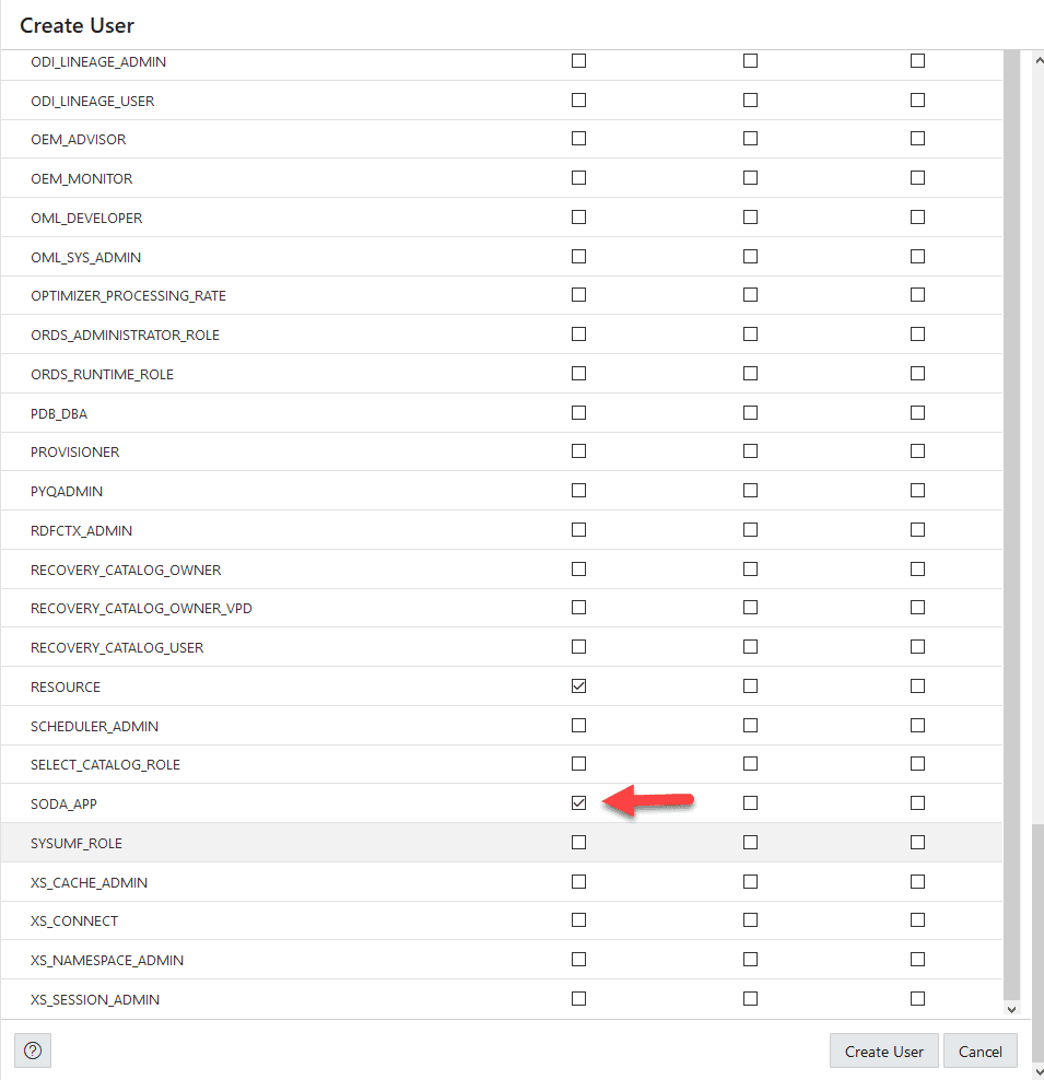

  6. Seleccione el separador Roles otorgados.
  7. Además de los roles por defecto, seleccione y agregue el rol SODA_APP para el usuario.
    A continuación se muestra la descripción de database_actions_grant_roles_for_mongodb_use.png
    Descripción de la ilustración database_actions_grant_roles_for_mongodb_use.png
  8. Seleccione el botón Create User (Crear usuario).

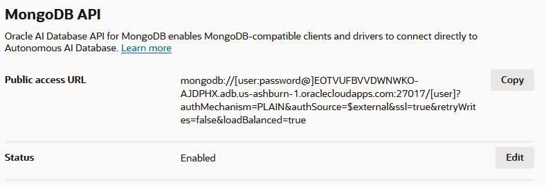

Para recuperar la cadena de conexión de la API MongoDB:
  1. En la página de detalles de Autonomous AI Database, seleccione el separador Configuración de herramienta.
  2. En la fila API de MongoDB, en URL de acceso, haga clic en Copiar.
    A continuación se muestra la descripción de adb_tools_mongo_connect_string.png

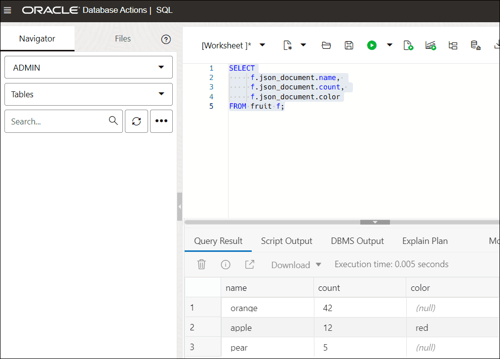

  3. Consultar la recopilación mediante un cliente SQL como Database Actions.
    SELECT
        f.json_document.name,
        f.json_document.count,
        f.json_document.color
    FROM fruit f;
    A continuación se muestra la descripción de database_actions_sql_for_mongodb_use.png
