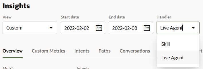

Insights inicia la generación de informes de su agente en directo después del primer recorrido del flujo de transferencia del agente. Una vez que esto sucede, los informes de Insights incluyen el filtro Manejador y, junto con él, gráficos y métricas para comparar la aptitud y el manejo de conversaciones del agente en directo. El filtro Manejador solo se muestra cuando se filtra el informe en las fechas durante las cuales se intentó transferir un agente.

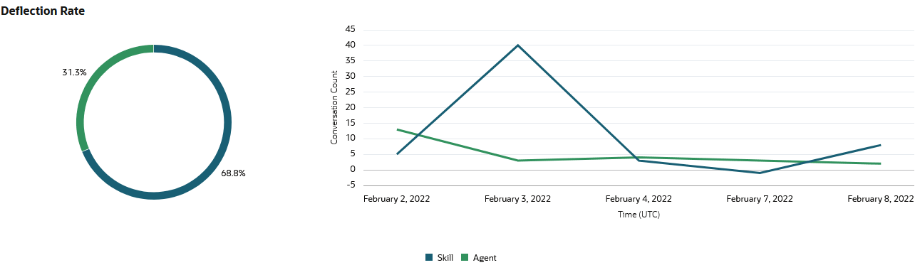

Revisar la tasa de desviación
En el informe Visión general, puede acceder a los gráficos de ratio de desviación seleccionando Aptitud en el menú Manejador. En esta sección del informe Visión general, Insights realiza un seguimiento de las conversaciones que la aptitud ha desviado del agente en directo como un gráfico de donuts segmentado por conversaciones gestionadas por aptitudes y agentes, y como un gráfico de líneas de tendencia que traza las conversaciones a lo largo del tiempo. Al hacer clic en un arco del gráfico de donut, se abre el informe Conversations filtrado por agente o aptitud.

Puede acceder a estas métricas seleccionando Agente activo en el filtro Manejador (que solo se muestra al filtrar el informe por un rango de fechas o fechas que incluya conversaciones de transferencia de agente en directo).

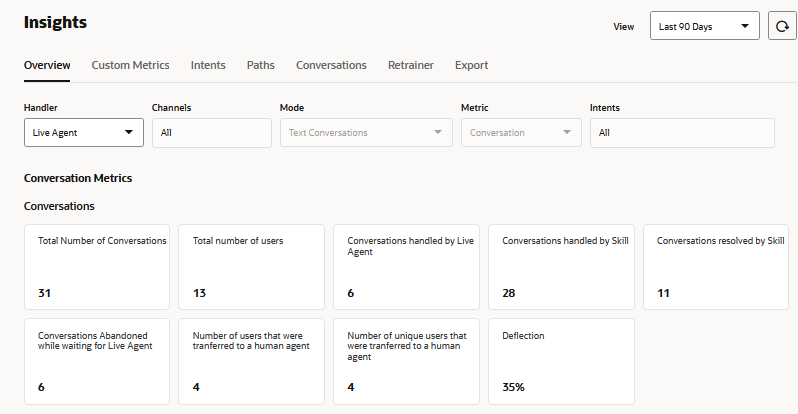

Métricas de conversación de agente en directo
Estas métricas reflejan el grado de descarga de tareas de la aptitud para agentes activos.
  • Número total de conversaciones: número total de conversaciones para el período de tiempo y canal seleccionados que incluyen tanto conversaciones que solicitaron un agente en directo como conversaciones en las que no se solicitó ningún agente en directo.
  • Conversaciones gestionadas por el agente en directo: número total de conversaciones con solicitudes de agente en directo.
  • Conversaciones gestionadas por aptitudes: número total de conversaciones (completas o incompletas) sin solicitudes de agente en directo.
  • Conversaciones resueltas por aptitud: número de conversaciones finalizadas (es decir, el cuadro de diálogo atravesado hasta el estado de salida) sin solicitudes de agente activas.
  • Conversaciones abandonadas mientras se esperaba un agente en directo: número de conversaciones en las que los usuarios nunca se entregaron a un agente en directo, a pesar de haber solicitado una. Las conversaciones se pueden considerar abandonadas cuando los usuarios nunca se conectan con agentes activos, posiblemente porque han abandonado la conversación o se ha agotado el tiempo de espera.
  • Ratio de desviación: porcentaje de conversaciones, que se calcula como el recuento de conversaciones resueltas por aptitud dividido entre el recuento del número total de conversaciones.
  • Número de usuarios que se han transferido a un agente humano: número total de usuarios (únicos y de otro tipo) que se han transferido a un agente de usuario.
  • Número de usuarios únicos que se han transferido a un agente humano: número total de usuarios únicos (un grupo que puede incluir usuarios que regresan) que se han transferido a un agente activo. Para medir el uso de aptitudes, puede comparar esta métrica, que puede incluir usuarios que regresan, con el número contado por el número total de conversaciones.

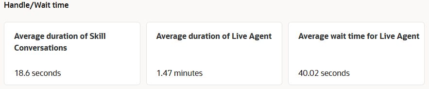

Tiempos de espera/manejador de agente en directo
Utilice estas métricas para evaluar la experiencia del usuario para los chats del agente en directo.
  • Duración media de conversaciones de aptitudes: número medio de segundos que los usuarios han dedicado a tener conversaciones según el cálculo, sumando la cantidad total de tiempo desde el inicio hasta el final de cada conversación por el número total de conversaciones.
  • Duración media del agente en directo: número medio de segundos que los usuarios han dedicado a conversaciones que se han direccionado a un agente en directo. Esta cantidad de tiempo, que suele ser más larga que la Duración media de las conversaciones de aptitudes, se calcula sumando la cantidad total de tiempo dedicado a todas las conversaciones de agente en directo dividida por el recuento de Conversaciones gestionadas por agente en directo.
  • Tiempo medio de espera para el agente en directo: número medio de segundos que los usuarios tuvieron que esperar en la cola antes de conectarse finalmente a un agente.
