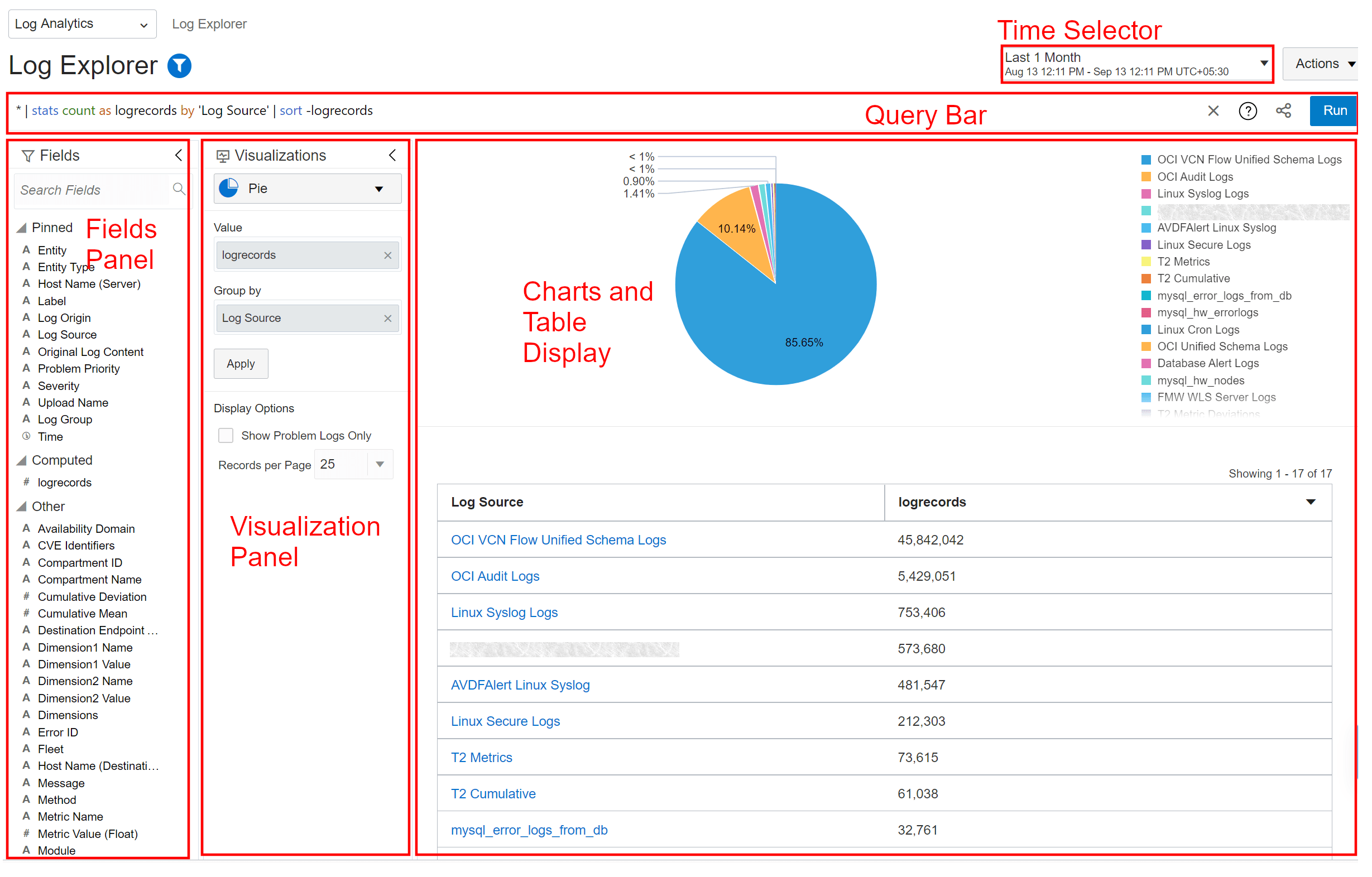

Explorador de logs de Logging Analytics
  • Campos: puede filtrar los logs mediante los campos de los mensajes de log. Los campos se colocan en bloques anclados, calculados y otros según su uso. Utilice el botón de flecha de la parte superior del panel para contratar el panel para la gestión de espacio de la interfaz de usuario. Para obtener más información sobre cómo filtrar logs mediante campos, consulte Filtrar logs por atributos y campos anclados.
  • Visualizaciones: utilice este panel para seleccionar el tipo de visualización que mejor se ajuste a sus requisitos. Utilice el botón de flecha de la parte superior del panel para contratar el panel para la gestión de espacio de la interfaz de usuario. Consulte Selección del tipo de visualización.
    Además, puede seleccionar entre las opciones disponibles en el panel para modificar la vista de los gráficos y la tabla.
  • Gráficos y tabla: la visualización que seleccione en el panel anterior se muestra aquí. Para obtener consejos sobre la optimización de la vista, consulte Personalización de la visualización y Consejos importantes para trabajar con el explorador de logs y las visualizaciones.
  • Barra de consultas: cree la consulta personalizada para filtrar los logs y aumentar el detalle de registros de log específicos. Consulte Búsqueda de consultas.
    Haga clic en el icono de ayuda Icono de ayuda de consulta de la barra de consultas para utilizar el Asistente de ayuda de consultas y aprender rápidamente a escribir consultas y para un amplio juego de consultas de ejemplo para análisis avanzado. Consulte Uso del Asistente de Ayuda de Consultas.
  • Selector de tiempo: utilice el selector de tiempo para seleccionar el rango temporal en el que se han recopilado los logs. Utilice los botones de flecha para cambiar la hora a la izquierda o a la derecha. La selección actual de tiempo determina la cantidad de tiempo que se ha cambiado. Por ejemplo, si la selección actual es Last 60 mins, la cantidad de tiempo que se cambia es de 60 minutos. Si utiliza Last 24 hours, la cantidad de tiempo que se cambia es de 24 horas.
Utilice el filtro de ámbito Icono de filtro en la esquina superior izquierda del explorador de logs para definir el contexto global para los recursos, como el compartimento, la región y las entidades del grupo de logs. Este contexto se mantiene al cambiar entre los paneles de control y el explorador de logs.

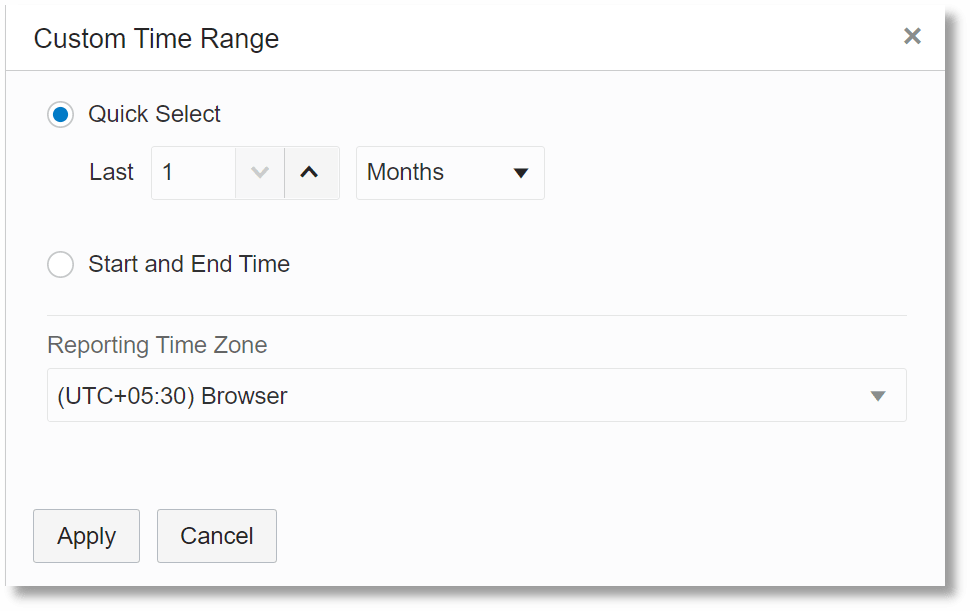

  2. Seleccione el rango de tiempo Último mes.
    Selector de tiempo en el explorador de logs

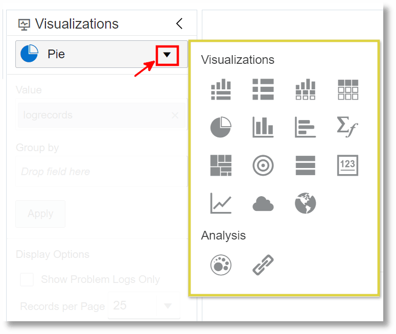

  3. En el panel Visualizaciones, haga clic en las opciones de visualización.
    Opciones de visualización en el explorador de logs

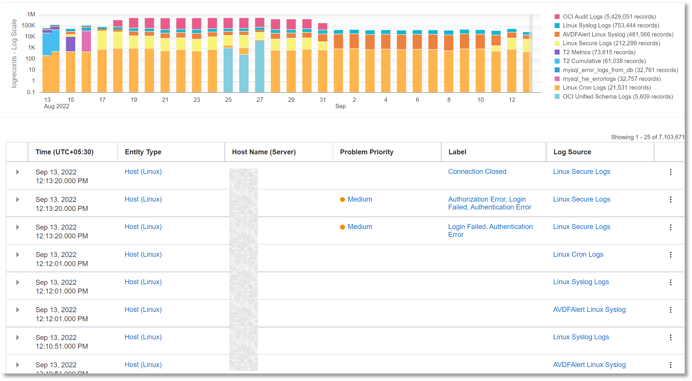

  • Para ver los detalles del error en la tabla Registros de las visualizaciones, como Registros con histograma, Registros, Tabla con histograma y Tabla, edite primero la consulta para mostrar los registros de log con la información Error ID de la siguiente manera y ejecute la consulta:
    'Error ID' != null | timestats count as logrecords by 'Log Source'
    Error ID ahora se muestra en la tabla en la columna Contenido de log original. Pase el cursor sobre Error ID para ver más detalles sobre el error.

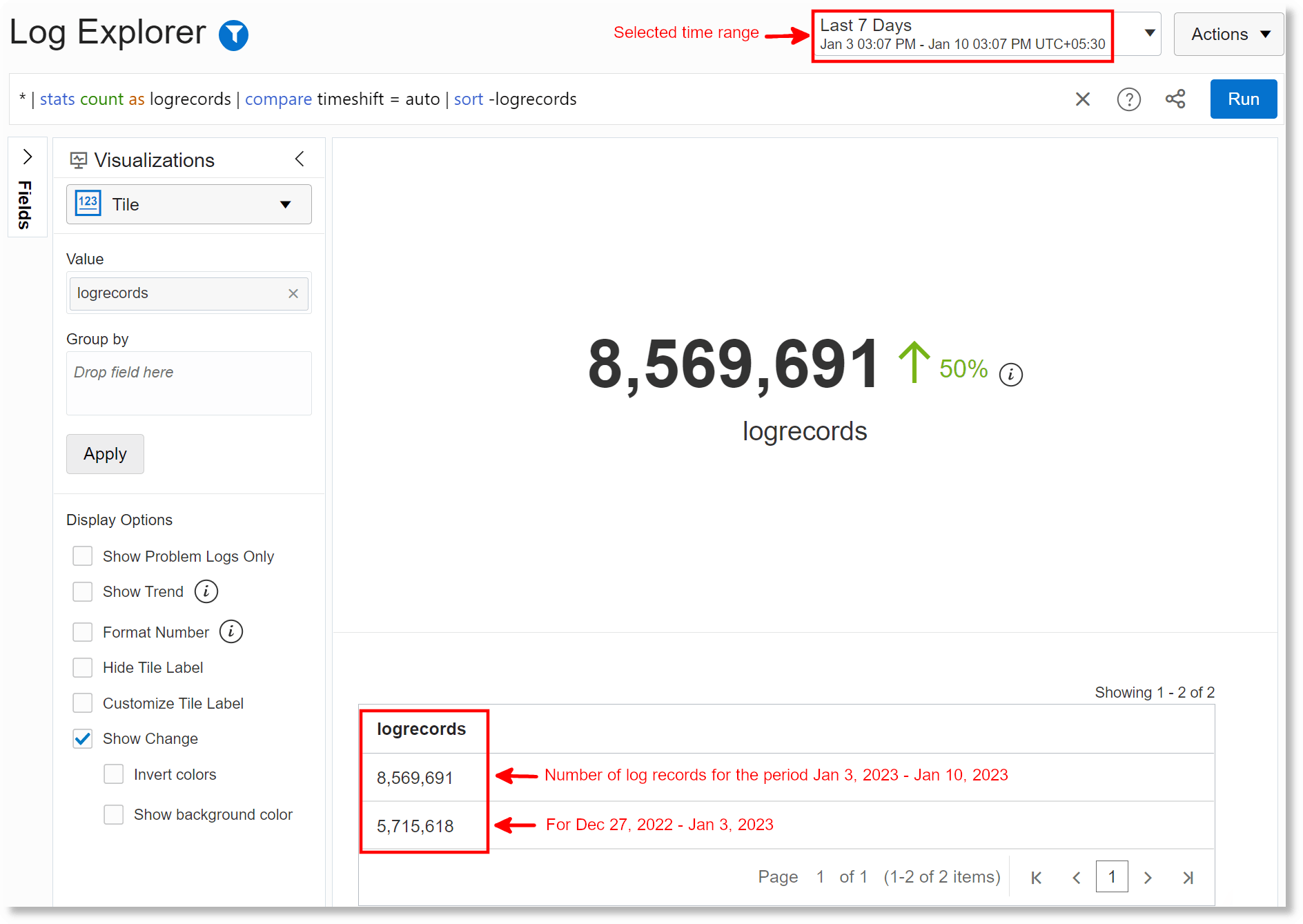

  • En la visualización Mosaico, puede comparar los resultados de búsqueda en varios marcos de tiempo. En las opciones de visualización, seleccione Mostrar cambio. Según la selección del intervalo de tiempo en el selector de tiempo, los resultados se generan para el intervalo de tiempo actual y el anterior del mismo tamaño. Por ejemplo, si la selección del rango temporal es Últimos 60 minutos, la comparación muestra el cambio del valor entre Últimos 60 a 120 minutos y Últimos 60 minutos. Para obtener detalles del comando compare y un ejemplo de la operación timeshift, consulte compare.
    En el siguiente ejemplo, el rango de tiempo actual seleccionado es Últimos 7 días:
    Ejemplo de la opción Mostrar cambio de visualización en la visualización de mosaico
