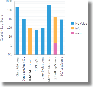

Barra abrir gráfico de barras: el recuento de los registros de log se muestra como columnas segmentadas con respecto al período de tiempo.
Campo Eje X por defecto: Log Source. Si lo desea, puede cambiar este parámetro.
Además, proporcione un segundo parámetro en la sección Agrupar por para ver un gráfico de barras apiladas y de color.
Gráfico de barras: parámetro de entrada representado en el eje X como columnas segmentadas, donde la altura de la columna indica el recuento.
Gráfico de barras apiladas: el parámetro de entrada de clave está agrupado por el segundo parámetro y se representa como un gráfico de barras apiladas en el eje X. La altura global de la columna indica el recuento. La pila con color representa la agrupación.
Gráfico de barras: compare los tamaños de las columnas segmentadas para comparar el recuento de los registros de log según el parámetro de entrada. Por ejemplo, compare el recuento de registros de log de cada origen.
Gráfico de barras apiladas: aquí, puede comparar no solo el recuento de los valores del parámetro de entrada, sino también observar su agrupación, basándose en el segundo parámetro. En el siguiente ejemplo, el recuento de registros log de los orígenes se obtiene por la altura general de las columnas segmentadas. Los registros de log de cada columna se agrupan según la gravedad de los errores detectados en ellos.
Consulte Visualización de gráficos de barras.

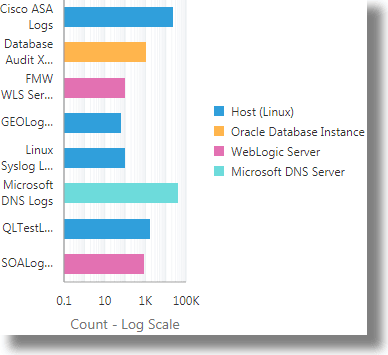

Barra horizontal abrir gráfico de barras horizontales: el recuento de los registros de log se muestra como filas segmentadas con respecto al período de tiempo.
Campo Eje Y por defecto: Log Source. Si lo desea, puede cambiar este parámetro.
Un parámetro, por ejemplo, Log Source. Además, proporcione un segundo parámetro en la sección Agrupar por para ver un gráfico de barras horizontales de color y apiladas.
Gráfico de barras horizontales: parámetro de entrada representado en el eje Y como columnas segmentadas, con el ancho de la fila que indica el recuento.
Gráfico de barras horizontales apiladas: el parámetro de entrada de clave está agrupado por el segundo parámetro y se representa como un gráfico de barras apiladas en el eje Y. El ancho general de la fila indica el recuento. La pila con color representa la agrupación.
Gráfico de barras horizontales: compare los tamaños de las filas segmentadas para comparar el recuento de los registros de log según el parámetro de entrada. Por ejemplo, compare el recuento de registros de log de cada origen.
Gráfico de barras horizontales apiladas: aquí, puede comparar no solo el recuento de los valores del parámetro de entrada, sino también su agrupación, basándose en el segundo parámetro. En el siguiente ejemplo, el recuento de registros log de los orígenes se obtiene por el ancho general de las filas segmentadas. Los registros de log de cada fila se agrupan según el tipo de entidad.

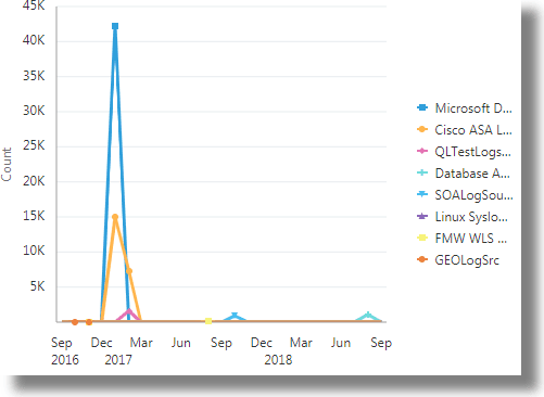

Línea abrir gráfico de líneas: el recuento de los registros de log con respecto a la hora específica se traza con el rastreo de línea del número que representa el recuento.
Campo Agrupar por por defecto: Log Source Si lo desea, puede cambiar este parámetro.
Línea trazada que presenta el recuento del parámetro de entrada en el eje Y rastreado en la línea de tiempo en el eje X.
Compare el recuento de los registros log según el parámetro de entrada representado por líneas separadas trazadas con respecto al tiempo. En el siguiente ejemplo, el recuento de registros de log de varios orígenes de log se traza con respecto al tiempo en cada línea.
Consulte Visualización de gráficos de líneas.

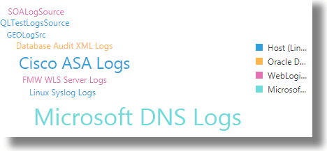

Nube de palabras abrir nube de palabras: el juego de datos se representa con un juego de mosaicos de palabras, cuyo tamaño indica el recuento de registros de log en cada grupo y los colores indican la agrupación.
Además, proporcione un segundo parámetro en la sección Color para agrupar aún más el juego de datos. Por ejemplo, Entity Type.
Nube de palabras en la que el tamaño del mosaico de palabras representa el recuento. Además, cuando proporciona un segundo parámetro de entrada, puede ver una nube de palabras de color en la que las palabras están agrupadas por el segundo parámetro. Los grupos se representan por colores.
Compare el recuento de los registros de log según el tamaño de los mosaicos de palabras que representan el parámetro de entrada. Si ha proporcionado el segundo parámetro, también puede ver la agrupación de colores de los mosaicos de palabras. En el siguiente ejemplo, el tamaño de los mosaicos de palabras representa el recuento de los registros de log de cada origen. El color de los mosaicos de palabras indica el tipo de entidad de cada grupo.
Consulte Visualización de la nube de palabras.

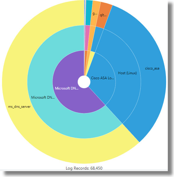

Gráfico de proyección solar abrir gráfico de proyección solar
Valor por defecto: count
Opcionalmente, puede seleccionar un campo diferente cuyo recuento puede ayudar a generar el gráfico de proyección solar.
Opcionalmente, puede seleccionar más parámetros de entrada para la sección Agrupar por que activará la agrupación adicional del juego de datos. Por ejemplo, Entity Type y Entity.
Por defecto, una proyección solar que representa los registros de log agrupados por el parámetro por defecto. El tamaño de un sector en el círculo indica el recuento de los registros log en el juego de datos específico. Si ha especificado más campos para la agrupación, verá un gráfico de proyección solar concéntrico, con el anillo más interno que representa el primer cálculo de la agrupación, y los anillos posteriores que representan los siguientes cálculos, en ese orden.
Utilice la visualización de gráfico de proyección solar para analizar datos jerárquicos de varios campos. La jerarquía está representada como anillos concéntricos, donde el anillo más interno representa la parte superior de la jerarquía.
En el siguiente ejemplo, los registros de log se agrupan mediante los campos Log Source, Entity Type y Entity. Haga clic en un segmento para ver la visualización Registros con histograma para el juego de datos específico. En el gráfico de registros se muestra el contenido del log original con énfasis en los campos de visualización por defecto.

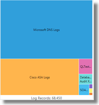

Gráfico de rectángulos abrir gráfico de rectángulos
Opcionalmente, puede seleccionar un campo diferente cuyo recuento pueda ayudar a generar el gráfico de rectángulos.
Un gráfico de rectángulos que representa los registros de log agrupados por el parámetro por defecto. El tamaño de los rectángulos indica el recuento de los registros de log en el juego de datos específico. Si ha especificado más campos para la agrupación, verá un gráfico de rectángulos anidado que agrupe los registros de log en función de todos los parámetros que haya especificado. El gráfico de rectángulos anidado también muestra la relación fraccional de los campos en cada juego de datos.
Utilice la visualización del gráfico de rectángulos para analizar los datos de varios campos, tanto jerárquicos como fraccionarios, con la ayuda de rectángulos anidados interactivos.
En el siguiente ejemplo, los registros de log se agrupan mediante el campo Log Source. Haga clic en un rectángulo para ver la visualización Registros con histograma para el juego de datos específico. En el gráfico de registros se muestra el contenido del log original con énfasis en los campos de visualización por defecto.
El gráfico de rectángulos se ordena numéricamente por recuento, pero también puede ordenar los datos alfabéticamente. Por ejemplo:
'Log Source' = 'EBS Concurrent Request Logs' | stats distinctcount(Program) as pgm by Application, Program | sort Application, Program
o
'Problem Priority' != null | stats distinctcount('Problem Priority') as prio by 'Log Source', 'Problem Priority'
