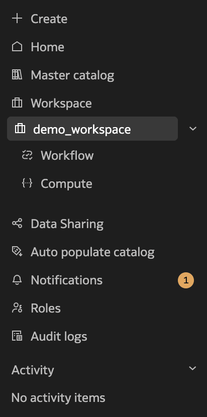

Desde la consola de OCI, al hacer clic en la instancia de AI Data Platform, accede a la página de inicio de AI Data Platform. En el panel de navegación situado más a la izquierda de la página inicial, debe seleccionar un espacio de trabajo específico antes de acceder a los archivos, carpetas, blocs de notas, flujos de trabajo y clusters de recursos informáticos del espacio de trabajo.
Panel de navegación izquierdo de Oracle AI Data Platform

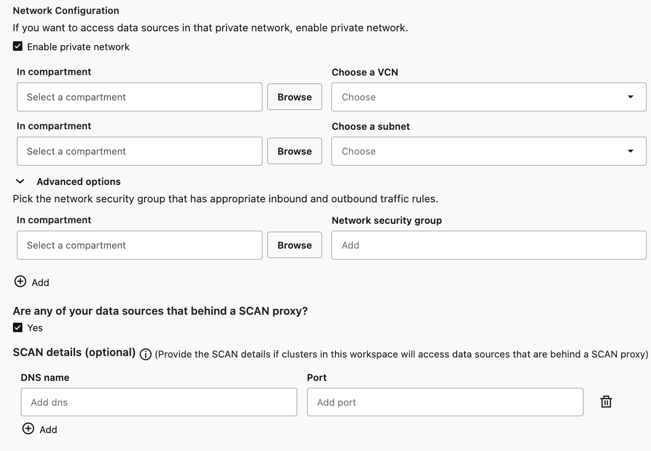

Creación de un espacio de trabajo con acceso de red privado activado
Puede crear un espacio de trabajo que pueda acceder a los activos de datos en una red privada. Por defecto, un espacio de trabajo no está activado para acceder a activos de datos en una red privada y solo puede acceder a activos de datos que no estén en una red privada. Un espacio de trabajo solo puede acceder a los activos de datos que residen en una red privada a la vez.
Para crear un espacio de trabajo que pueda acceder a los activos de datos existentes en una red privada existente, debe tener las políticas de IAM para inspeccionar la VCN del activo de datos, la subred del activo de datos y, si se utiliza network-security-group, para inspeccionar el grupo de seguridad de red del activo de datos en sus respectivos compartimentos. Para obtener más información, consulte Políticas de seguridad de IAM.
  1. En la página de inicio, haga clic en Espacio de trabajo.
  2. Haga clic en Icono Crear Espacio de Trabajo Crear espacio de trabajo.
  3. Seleccione Activar red privada.
    Crear página de espacio de trabajo abierta con Activar red privada y proxy SCAN seleccionado
  4. Seleccione la VCN del compartimento de OCI correspondiente.
  5. Seleccione la subred del compartimento de OCI correspondiente.
  6. Proporcione los detalles del grupo de seguridad de red. Haga clic en Agregar si hay varios.
  7. Opcional: seleccione Mis orígenes de datos requieren acceso a través de un proxy de SCAN si alguno de los orígenes de datos está detrás de un proxy de SCAN. Introduzca la configuración del proxy de SCAN en los campos proporcionados.
    Este es un requisito si los clusters de este espacio de trabajo necesitan acceder a bases de datos Oracle que están detrás de proxies de SCAN.
  8. Opcional: seleccione Mis orígenes de datos requieren una configuración de DNS avanzada si ha activado el origen de red y necesita que el tráfico entrante provenga de gateways de servicio en la región de la VCN, si algún origen de datos está en otra región, si el origen de datos está en AWS S3 o si necesita acceder a cualquier servicio oraclecloud.com detrás de un punto final privado. Introduzca la configuración de DNS en los campos proporcionados.
  9. Haga clic en Create.
