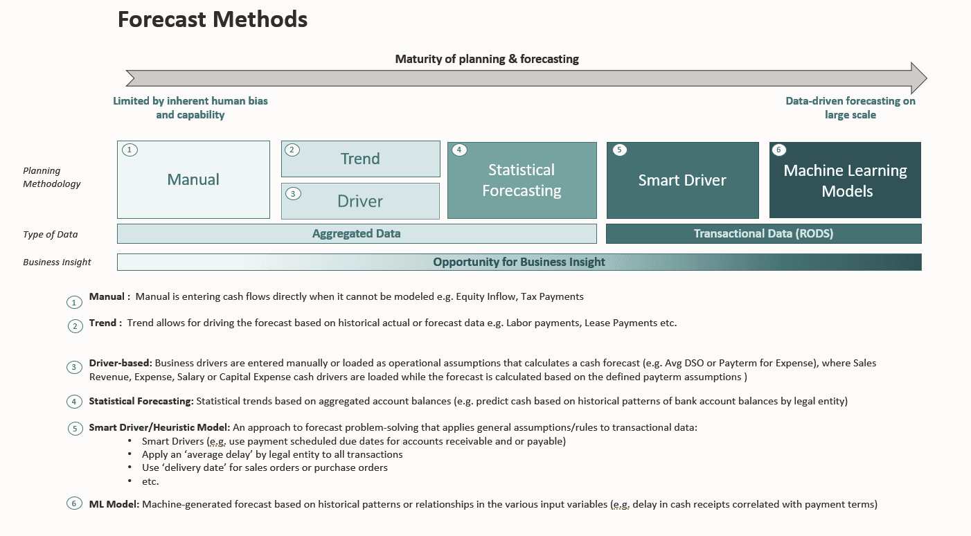

Métodos de previsión
Los métodos de previsión son diferentes enfoques para llegar a las previsiones de efectivo. Predictive Cash Forecasting admite varios métodos de previsión para cada línea de ítem de efectivo, lo que le proporciona la flexibilidad necesaria para elegir el método adecuado. Puede definir los métodos de previsión por defecto que se utilizarán para cada combinación de línea de ítem y entidad en función del origen de datos disponible, el vencimiento de la planificación y la previsión y los horizontes temporales de la previsión. También puede definir métodos de previsión basados en períodos en los que puede utilizar diferentes métodos de previsión para diferentes marcos de tiempo.
Detalles de cada uno de los métodos de previsión:
Manual
Este es el método más básico, en el que, para determinadas líneas de ítem, puede resultar difícil aplicar una lógica específica y, por lo tanto, solo debe introducir los números de previsión de caja manualmente. Esto podría ser para ciertos pasivos continentales o entradas de capital donde sería difícil determinar las entradas o salidas de efectivo a través de cualquier lógica automatizada.

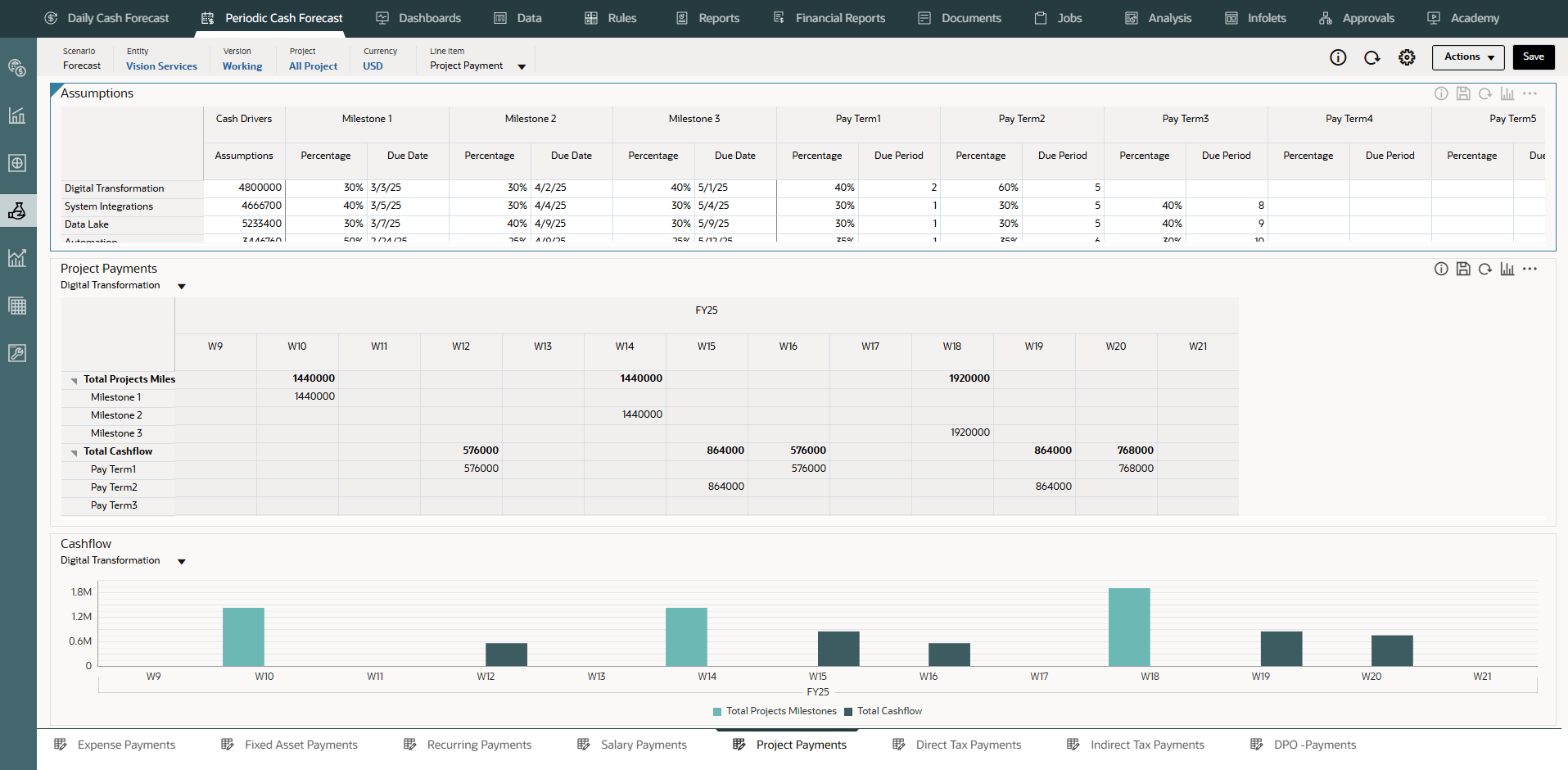

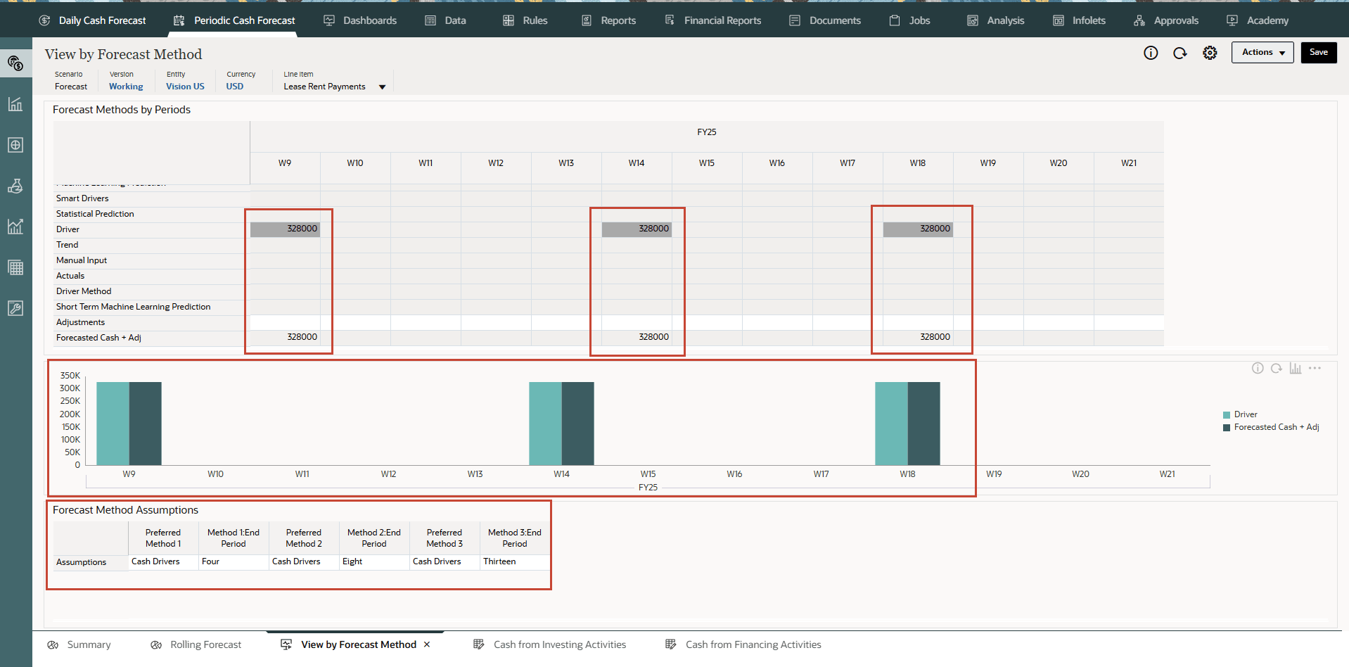

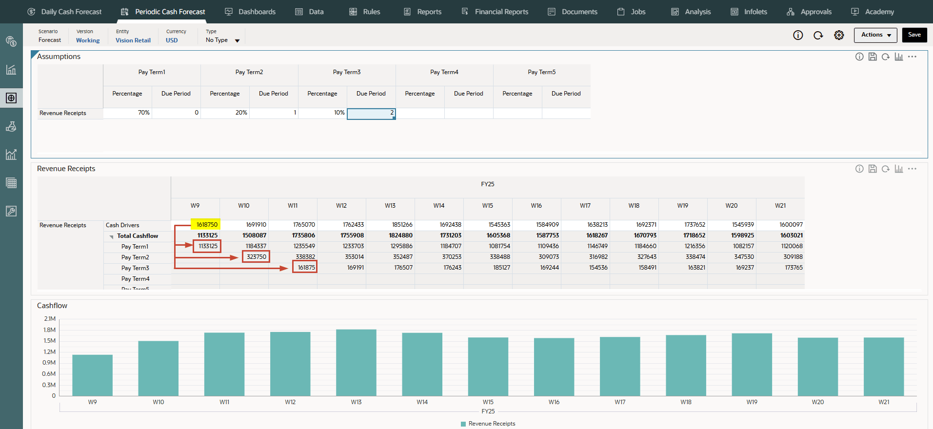

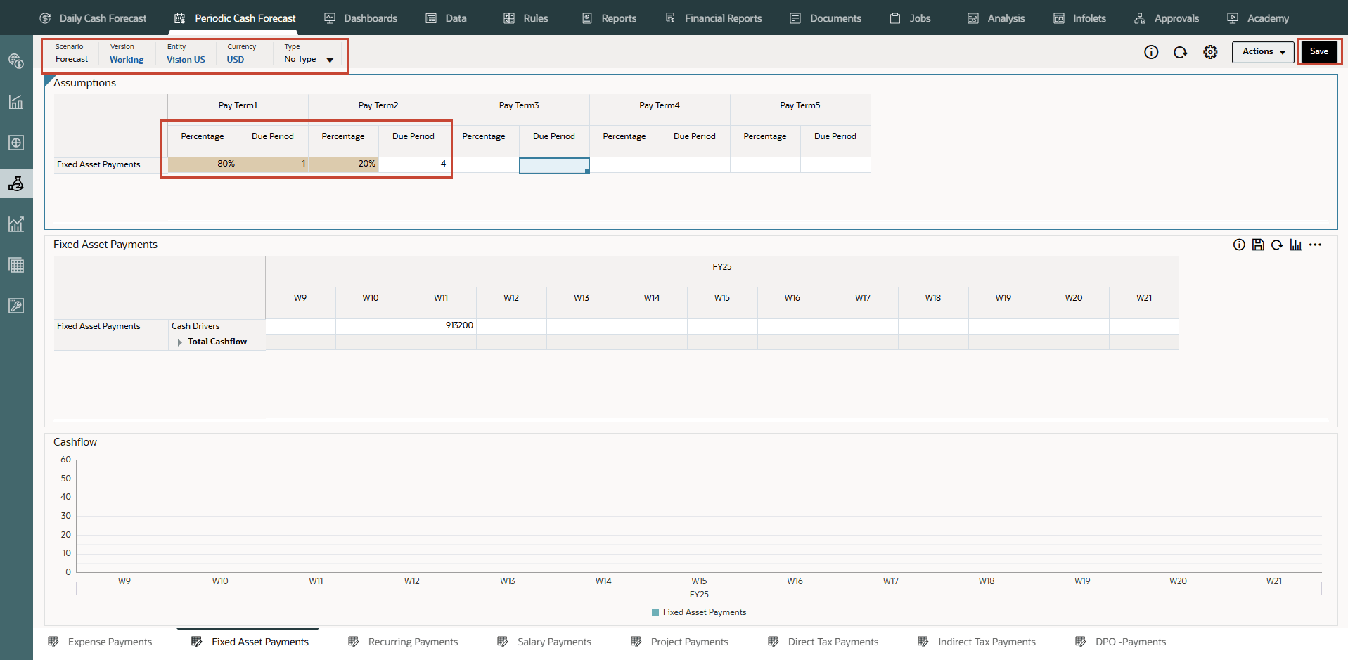

Método basado en conductor
Se trata de un método calculado en el que se utilizan distintos parámetros para generar previsiones de efectivo para determinadas líneas de ítem. En Predictive Cash Forecasting, hay 11 métodos diferentes basados en parámetros que se pueden utilizar para diferentes entradas y salidas de efectivo.
11 métodos
  • Cada método es una categoría de controlador con cálculos predefinidos.
  • Las líneas de ítem de ejemplo se predefinirán sin prefijo, podrán ser utilizadas por los clientes o eliminadas.
  • Puede agregar líneas de ítem para cada categoría de controlador.

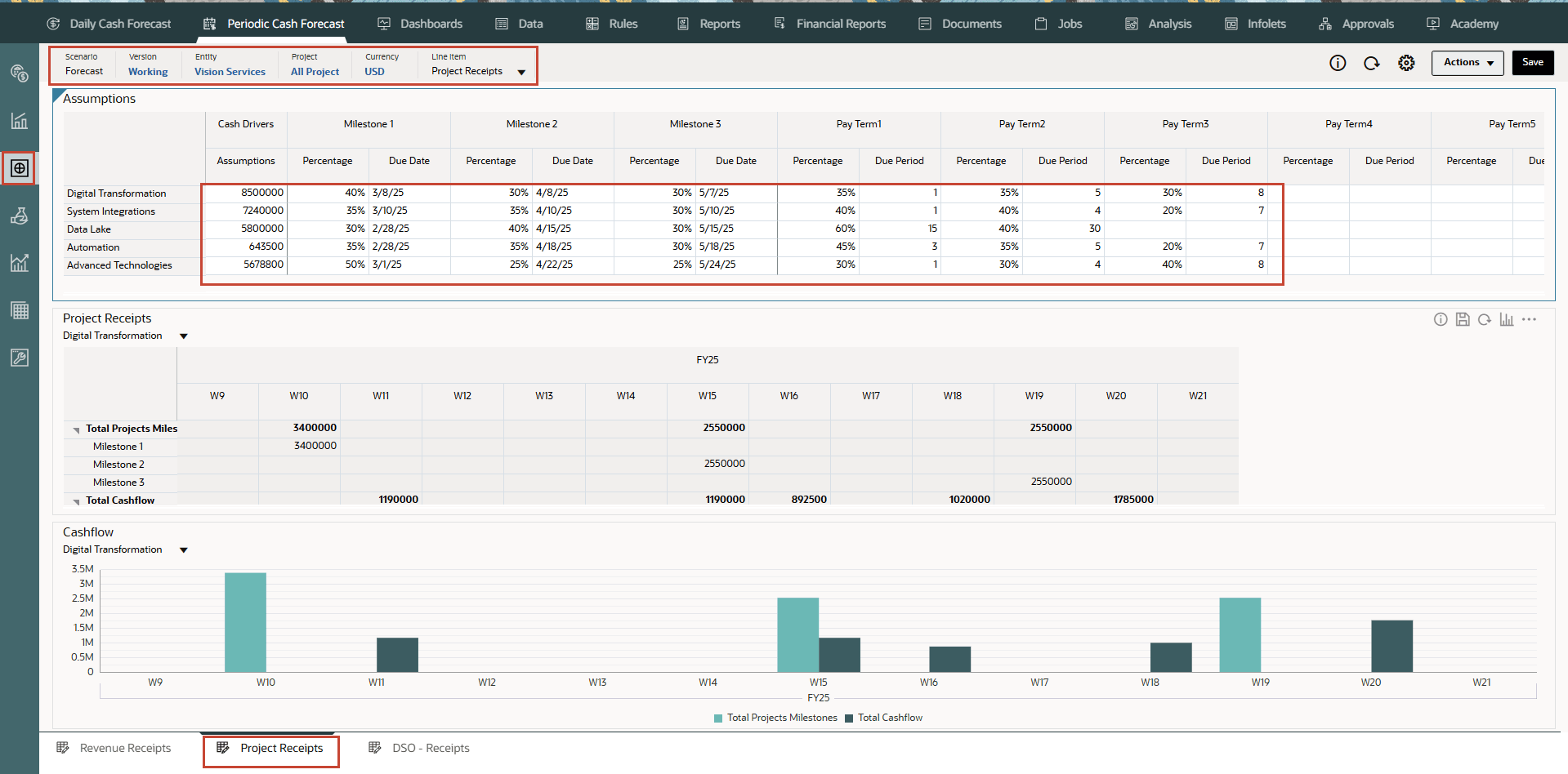

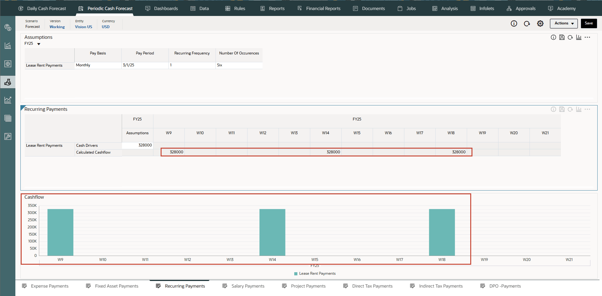

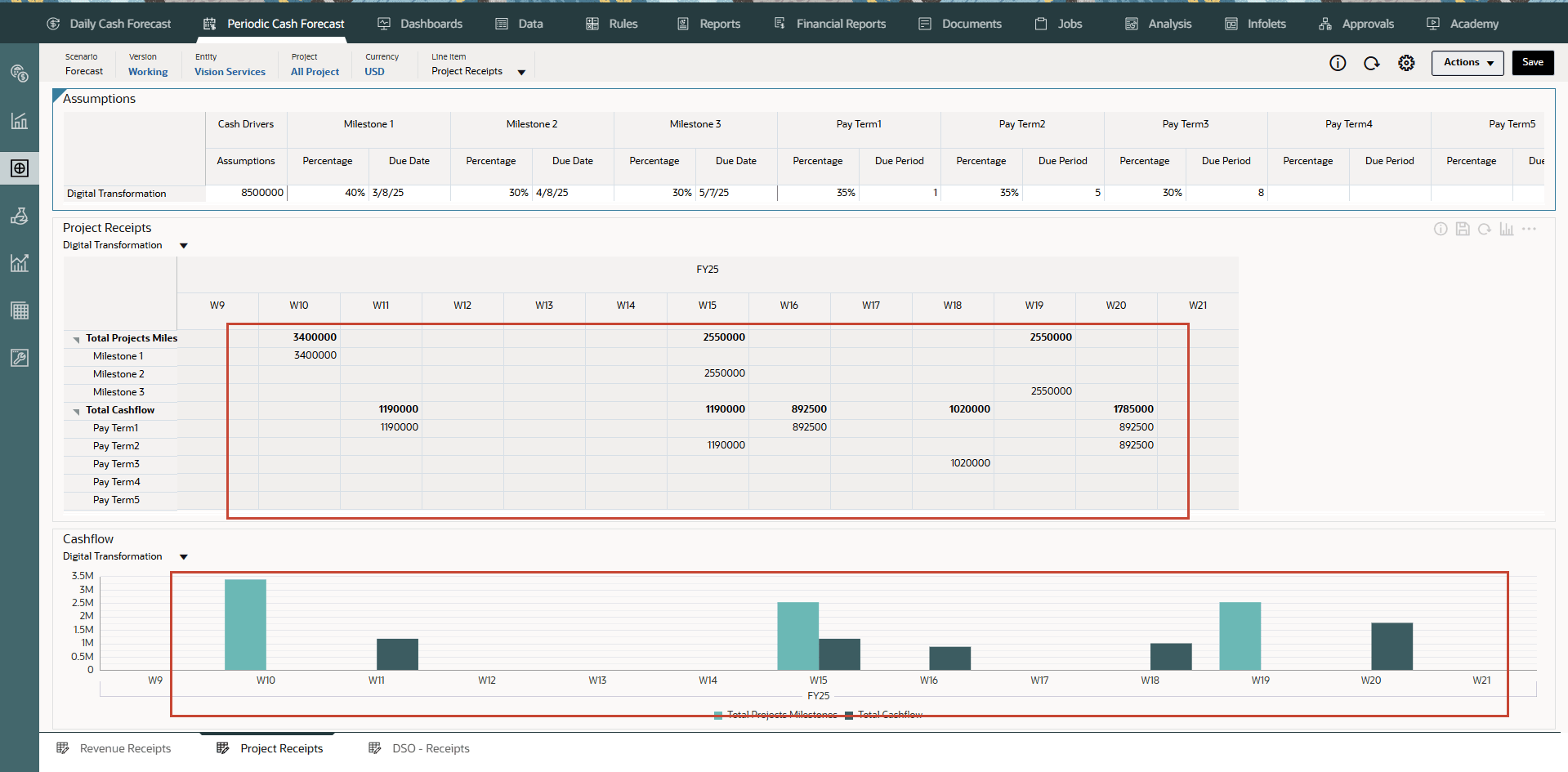

  • Viene con el formulario de flujo de caja y, en la mayoría de los casos, un formulario de conductor de apoyo.
  • Cada flujo de entrada o salida de caja tiene una entrada de controlador correspondiente y miembros de flujo de caja en la dimensión de método de previsión.
  • Las dimensiones personalizadas relevantes para los controladores se pueden asignar en Activar funciones.

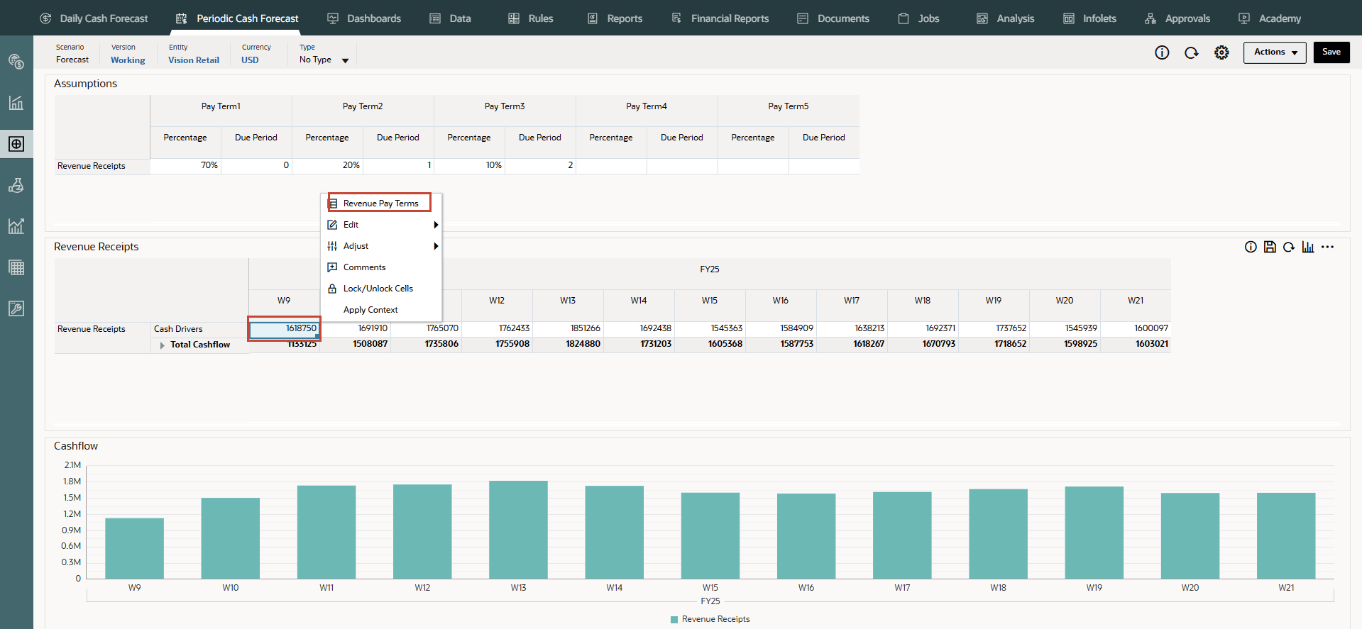

Los administradores pueden activar la previsión basada en controlador al activar la aplicación. Los mánager de efectivo establecen las suposiciones para los métodos de previsión basados en parámetros.

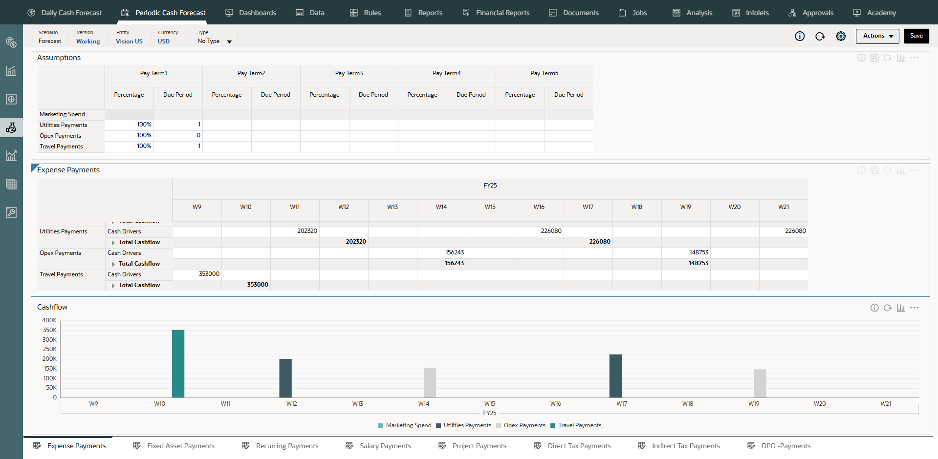

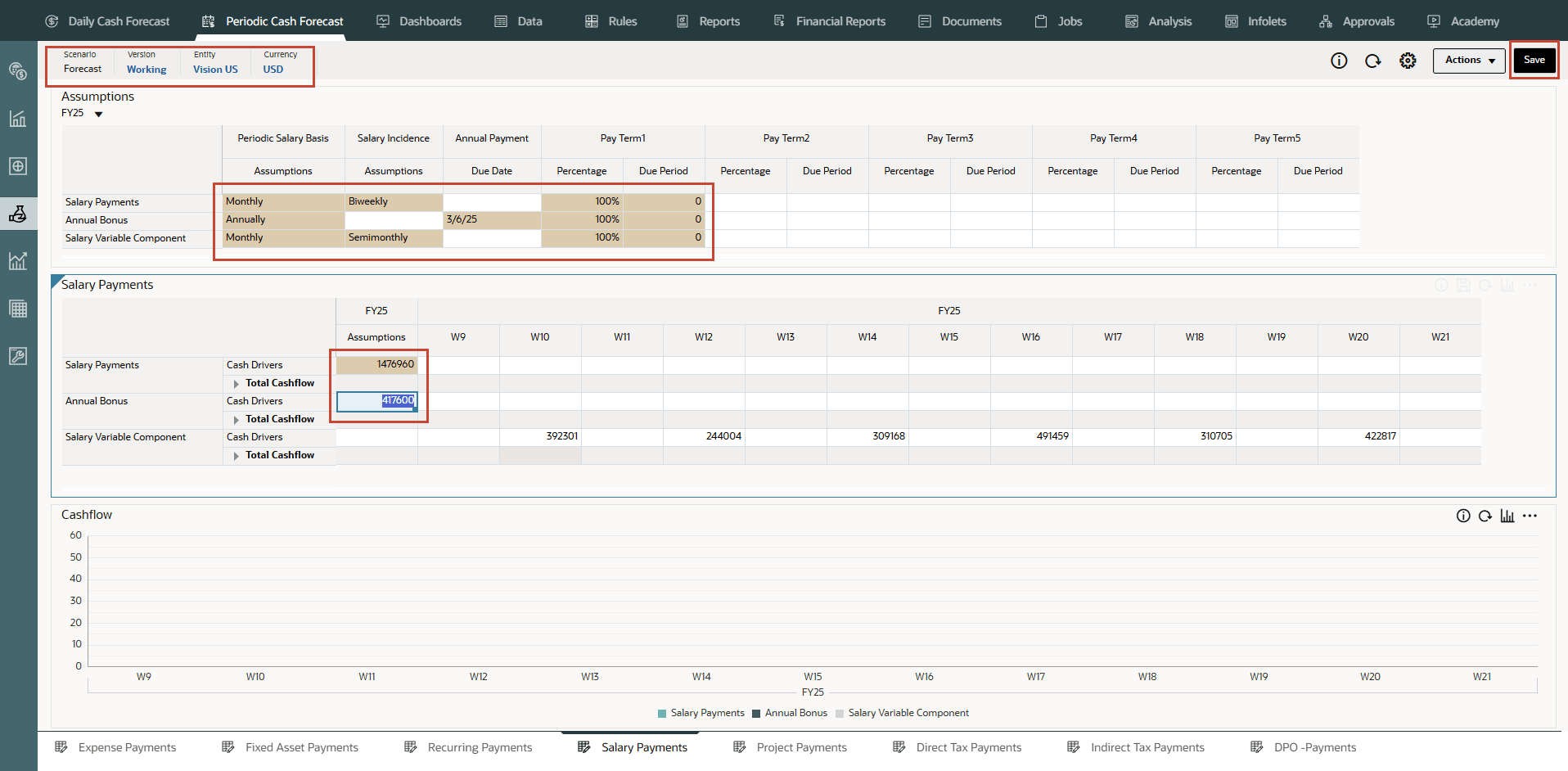

Proceso para trabajar con métodos de previsión basados en controladores:
Procesar

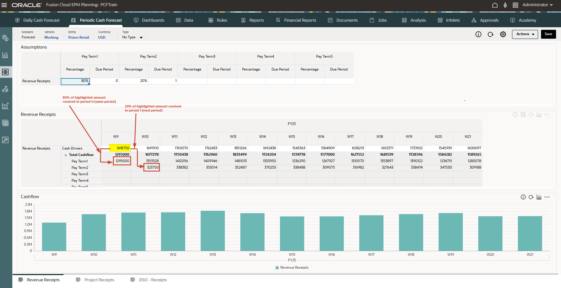

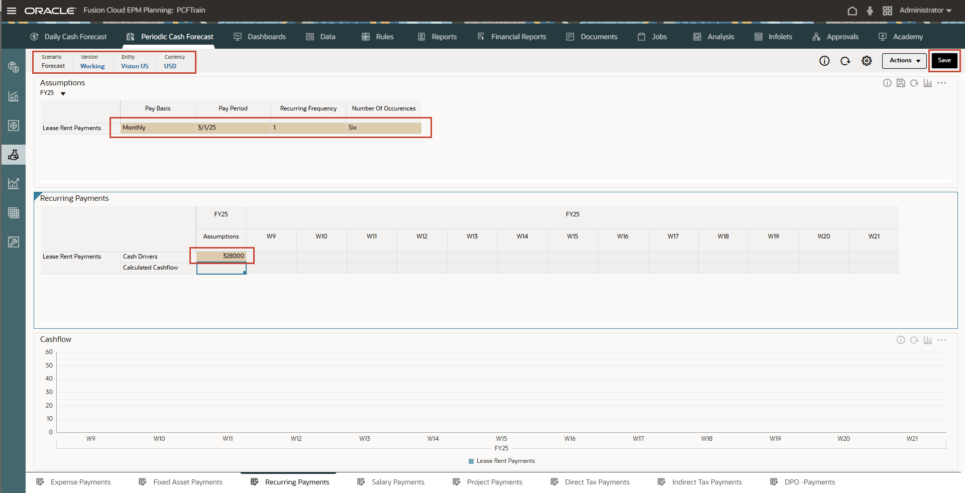

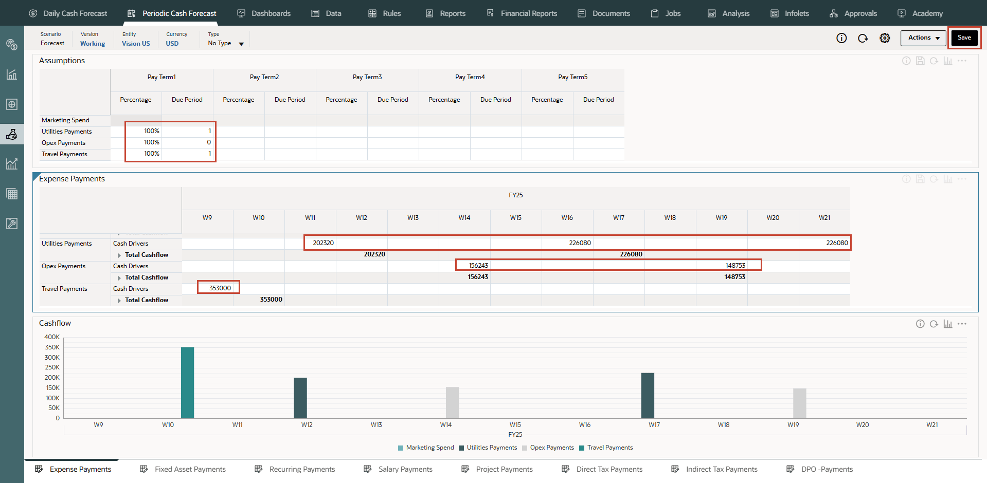

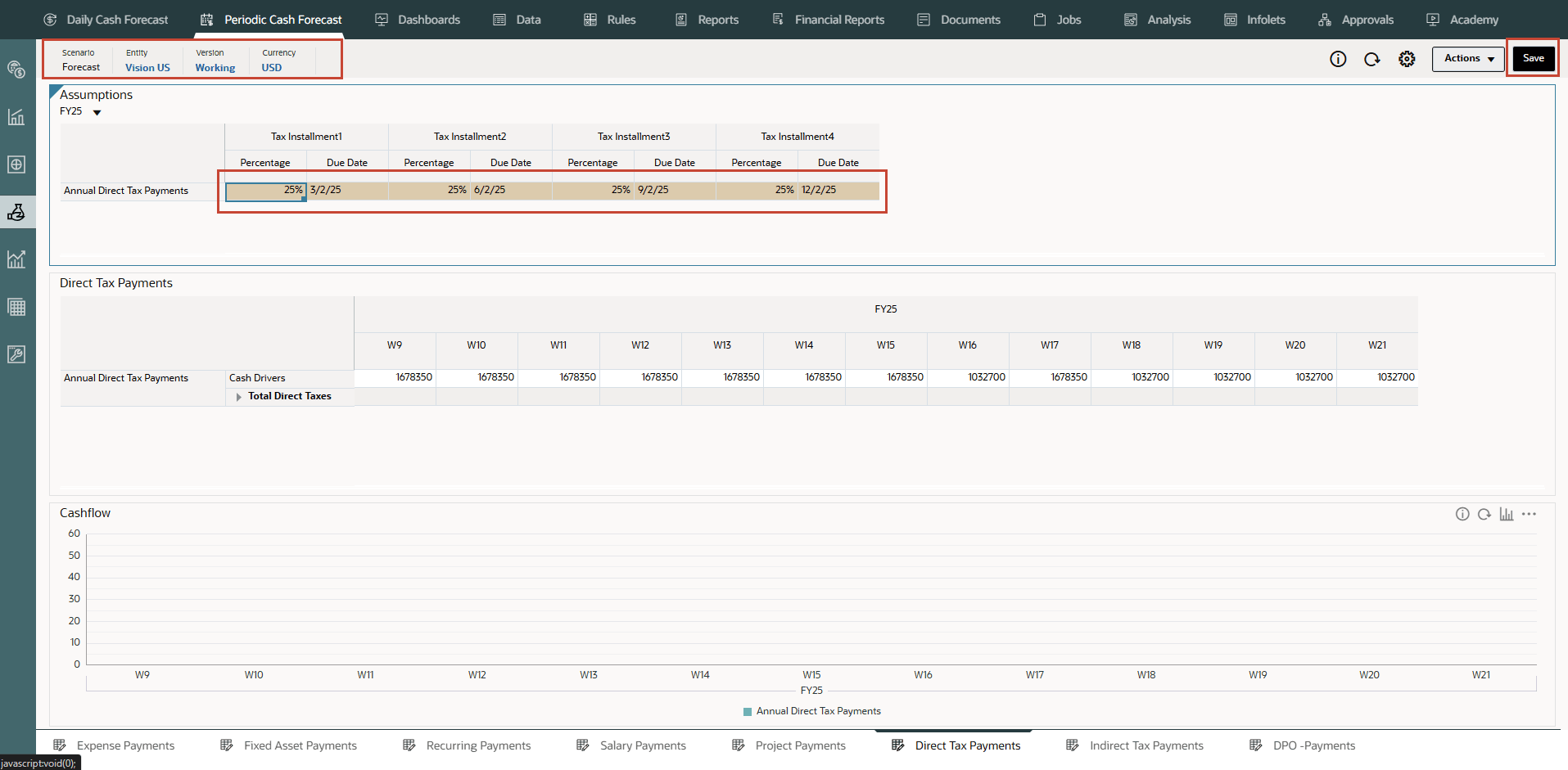

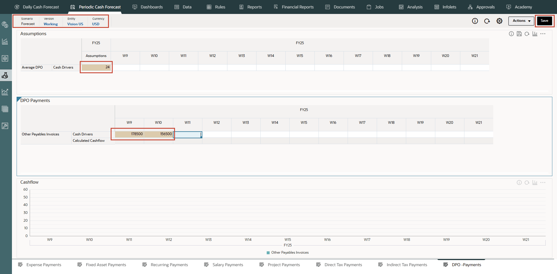

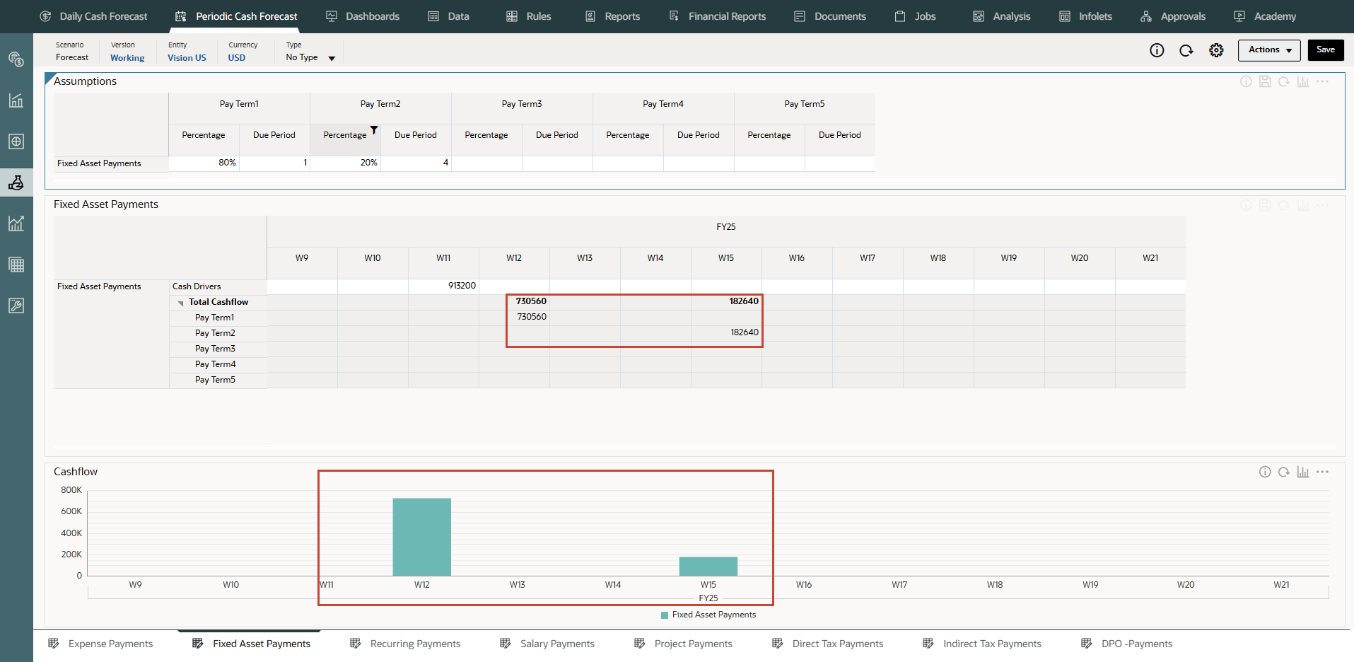

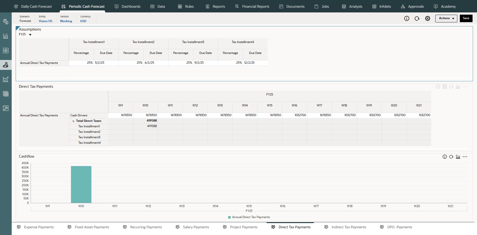

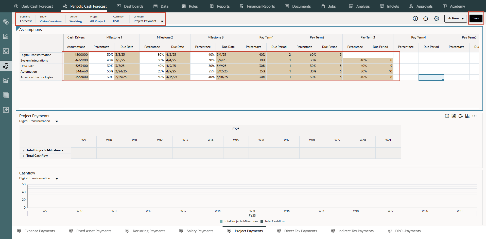

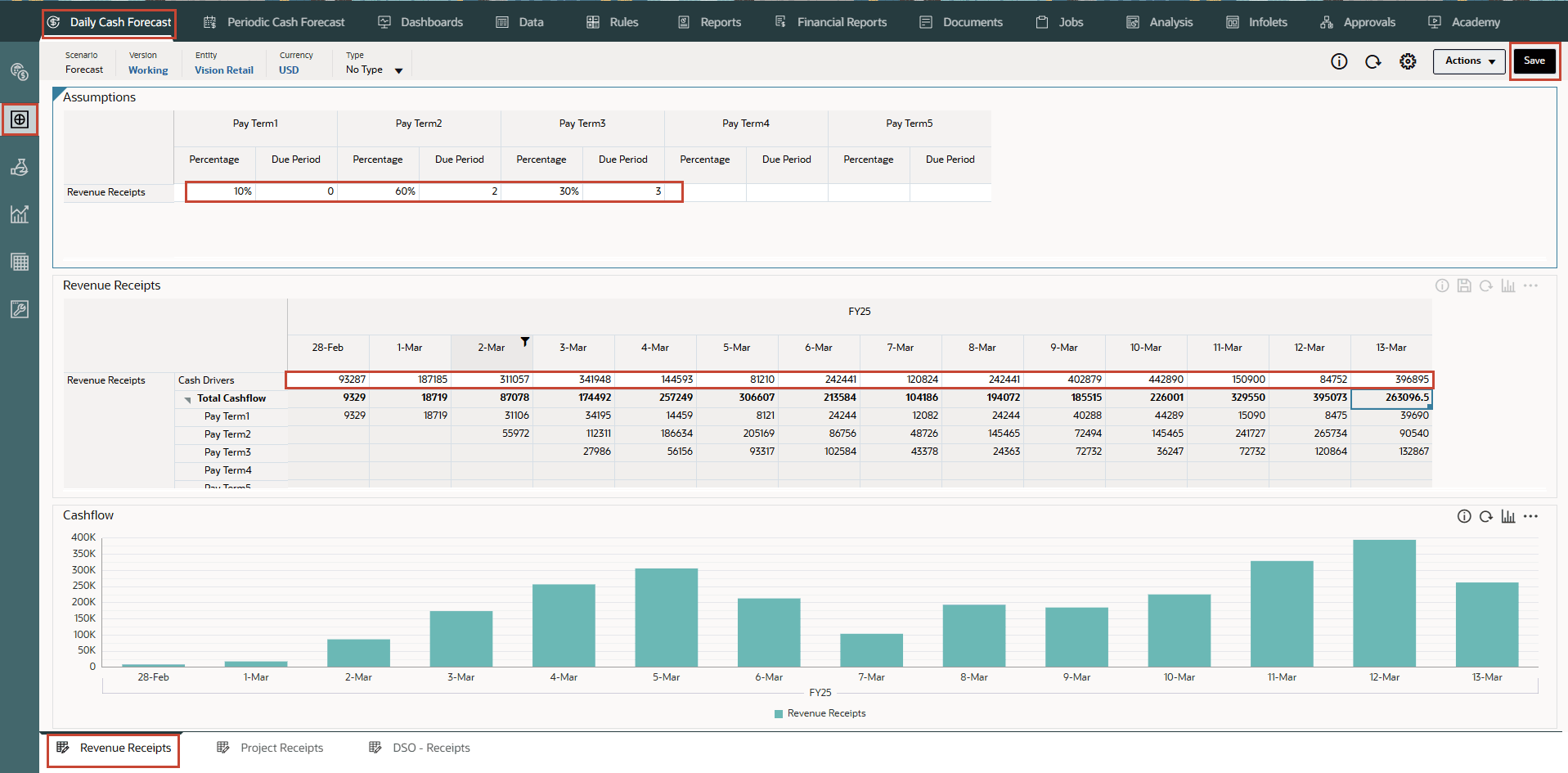

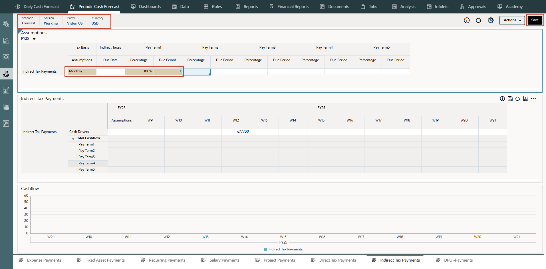

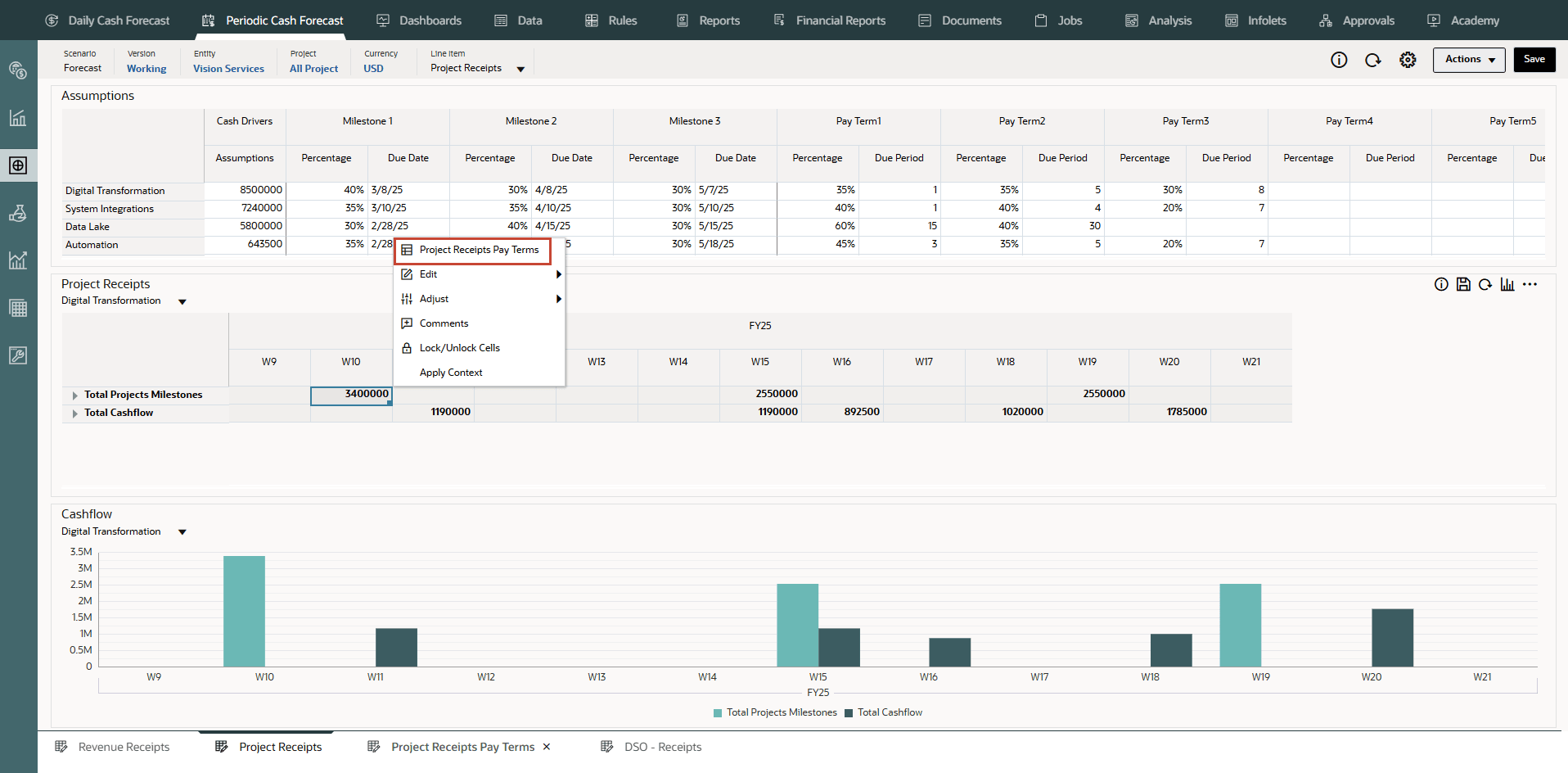

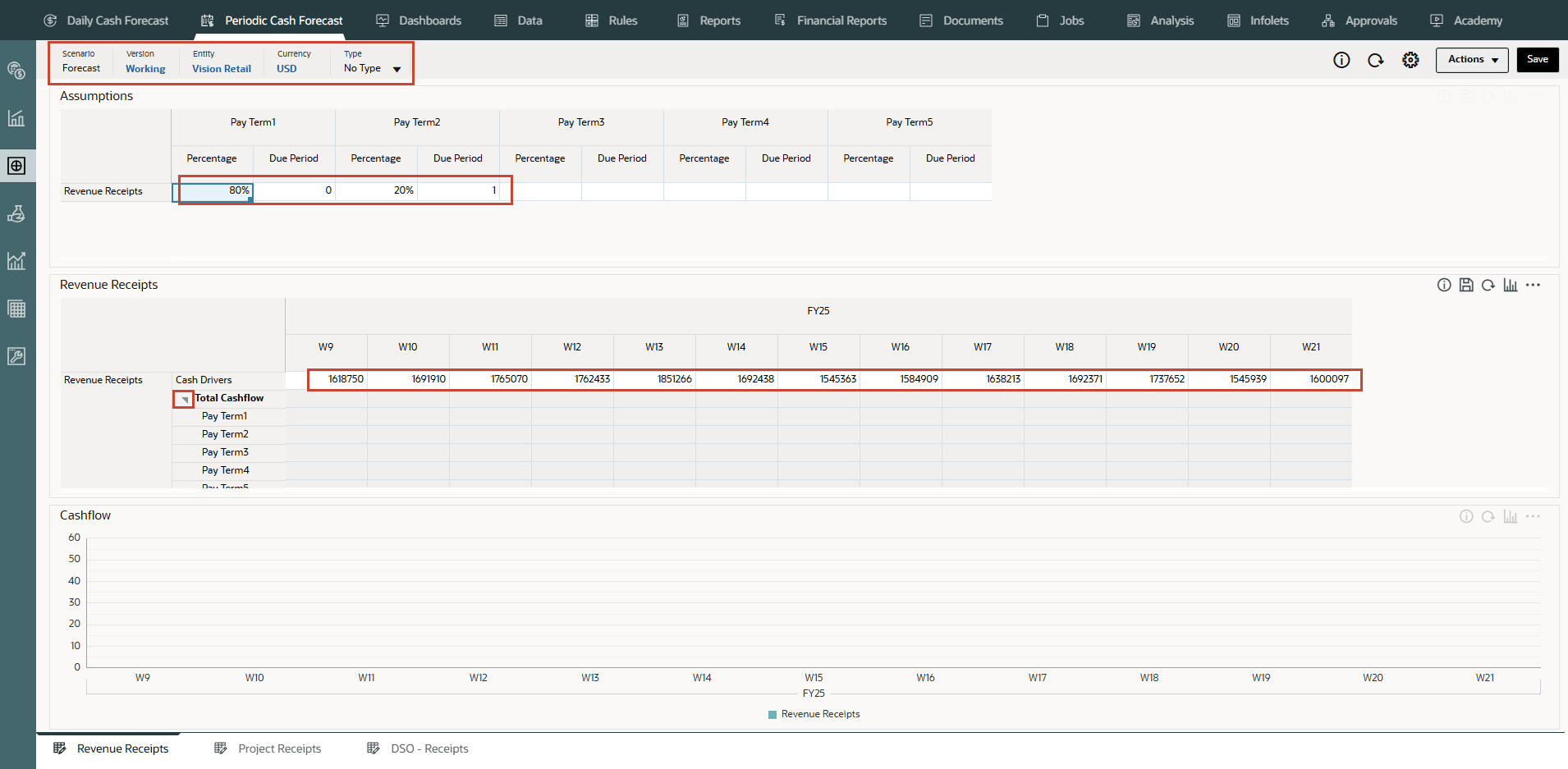

  1. Configure las suposiciones (como Condiciones de pago, Fechas de vencimiento, etc.) por entidad, línea de ítem y otras dimensiones personalizadas.
  2. Cargue o introduzca los datos utilizados para dirigir la previsión de efectivo.

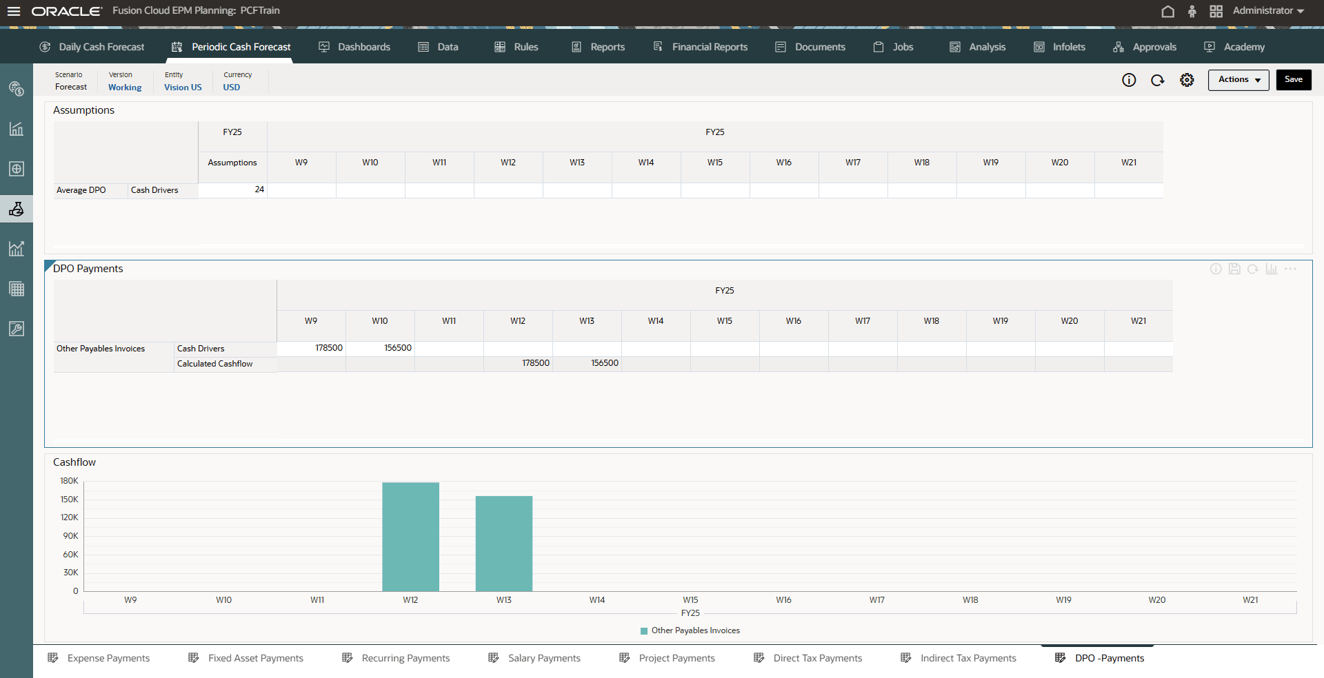

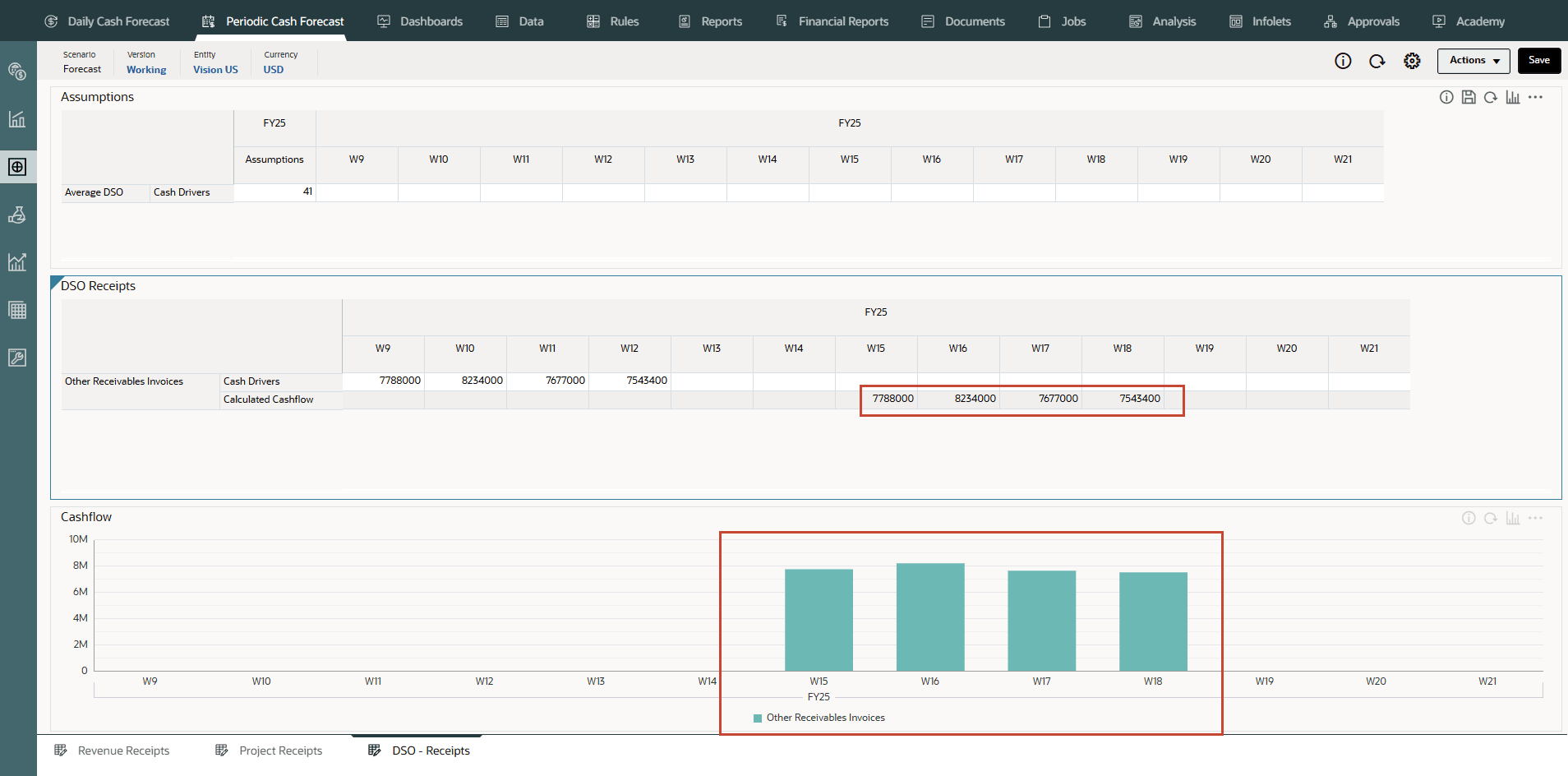

    Para Días de período medio de cobro (DSO) y Días de período medio de cobro (DPO), cargue o introduzca el período medio de cobro (DSO) o el período medio de cobro (DPO) y los ingresos o gastos pendientes para impulsar la previsión de efectivo.

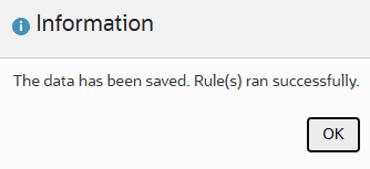

  3. Ejecute las reglas para calcular los flujos de caja.
  4. Al cargar o guardar el formulario de inductor de flujo de entrada o salida de caja, Predictive Cash Forecasting calcula los flujos de entrada o salida de caja en función del importe del inductor y las suposiciones del inductor, y los contabiliza en los períodos adecuados.
    Para el período medio de cobro y el período medio de cobro, la previsión de efectivo predictiva calcula los flujos de efectivo en función del período medio de cobro o el período medio de cobro y de los ingresos o gastos pendientes.

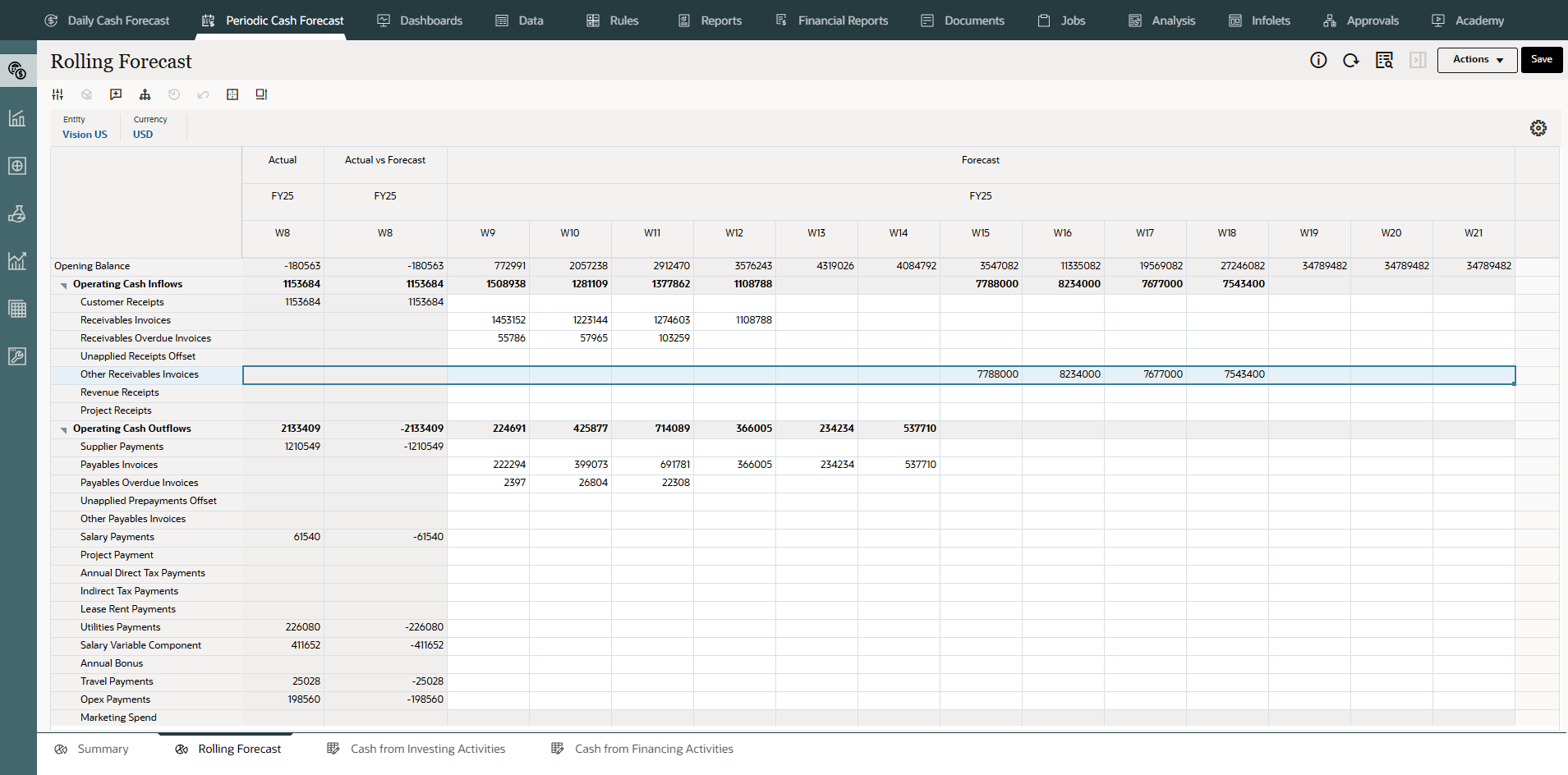

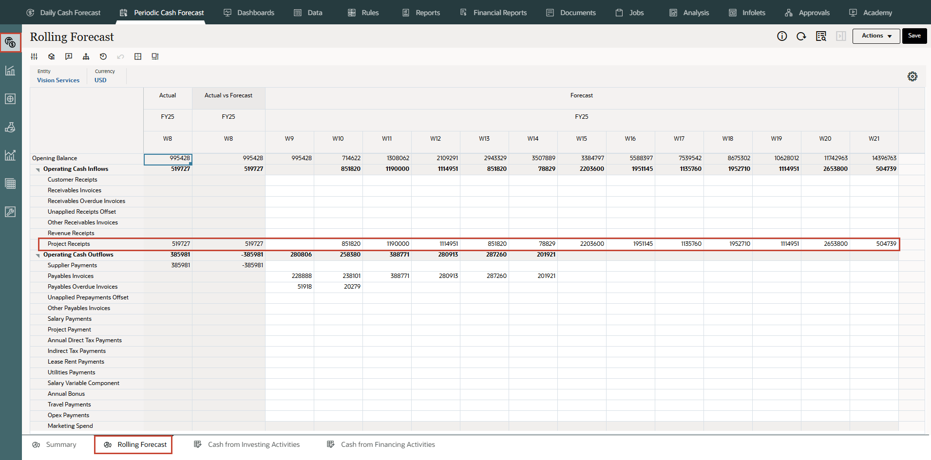

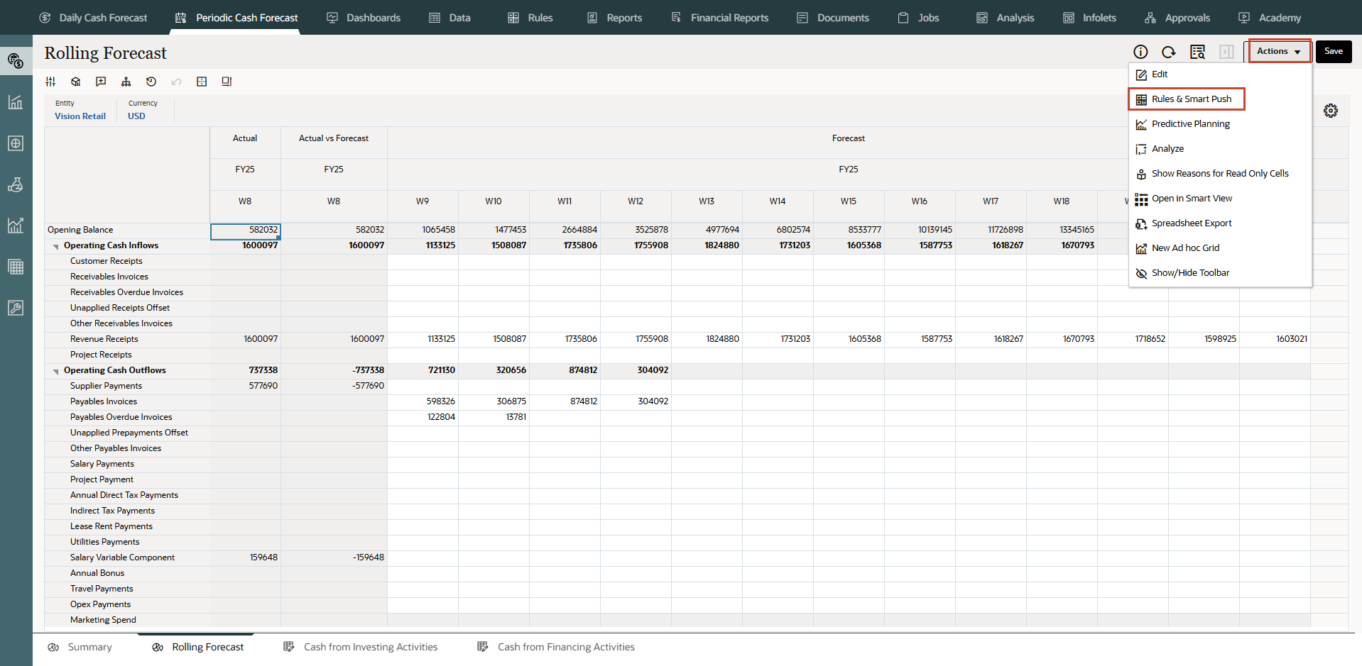

  5. El flujo de entrada o salida de caja se rellena automáticamente en el formulario Previsión continua.

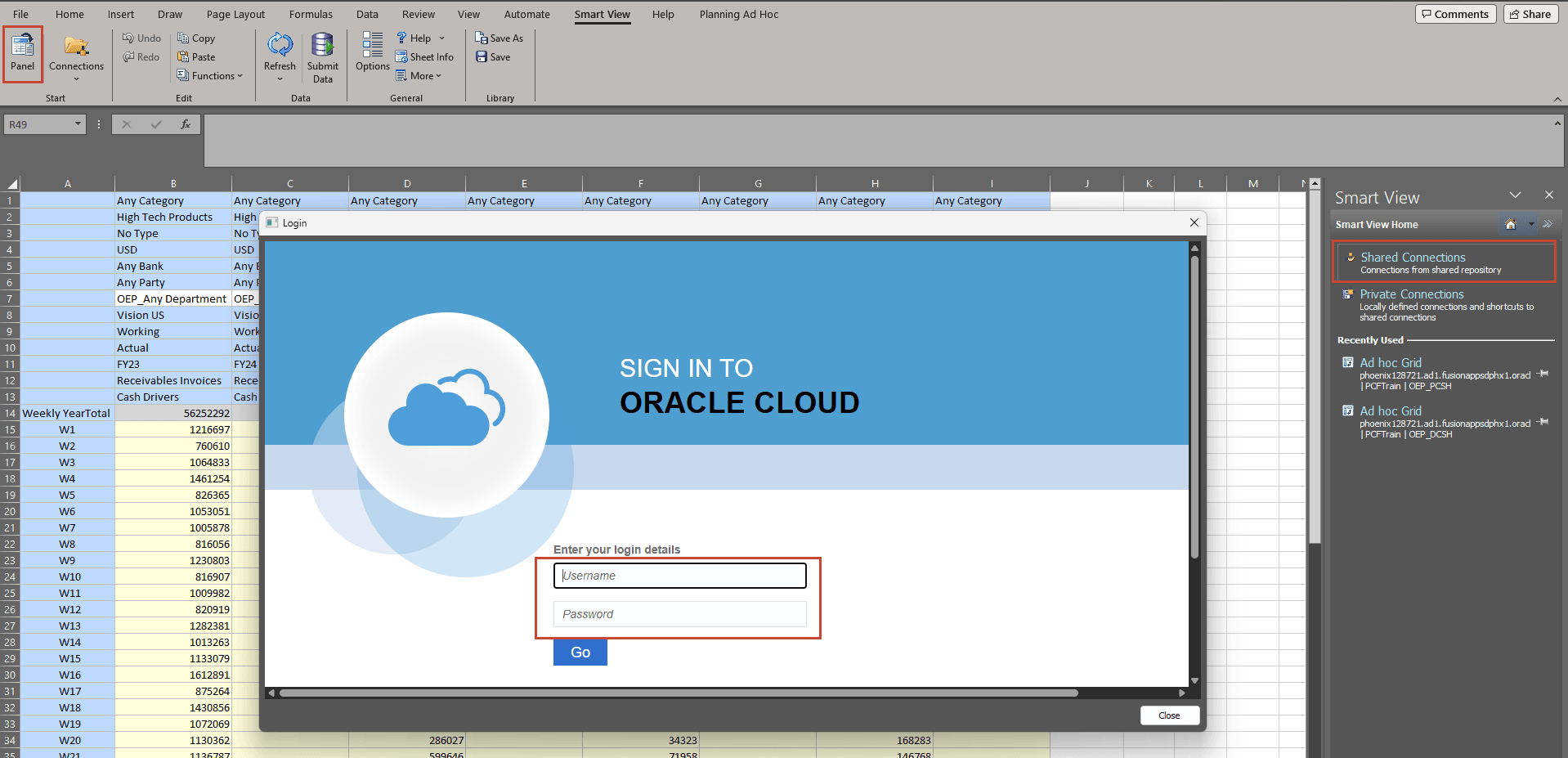

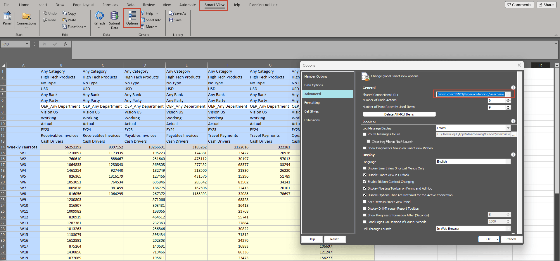

  1. Abra Smart View en Excel y conéctese a su instancia de Cloud EPM Enterprise.
    Sugerencia:
    Para obtener más información sobre la conexión a la instancia, consulte la sección Conexión mediante una conexión compartida en la documentación Trabajar con Oracle Smart View for Office.
  2. En Smart View for Excel, abra la hoja de Excel de Smart View adjunta.
  3. En el menú superior, haga clic en Smart View, a continuación en Opciones y, a continuación, en Avanzado.
    Asegúrese de que la URL es la correcta para la aplicación PCF.

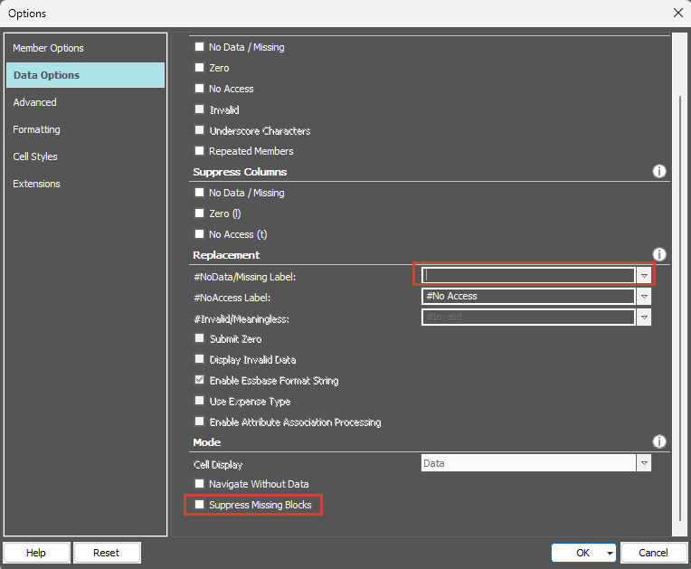

  4. Haga clic en Opciones de datos y verifique:
    Opcional: elija Sustitución para #NoData/Falta etiqueta:
    Asegúrese de que la opción Suprimir bloques que faltan esté desactivada.

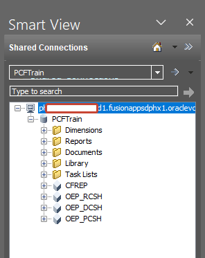

  5. En el menú superior, haga clic en Panel y, a continuación, en el botón derecho, haga clic en Conexiones compartidas y, si se le solicitan credenciales, introduzca las credenciales de administrador para la aplicación PCF.
    compartidos

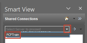

  6. Después de conectarse correctamente, haga clic en la lista desplegable en Conexiones compartidas y seleccione la aplicación PCF.
    Seleccionar
    La estructura de la aplicación PCF se puede ver ampliando +.
    Estructura

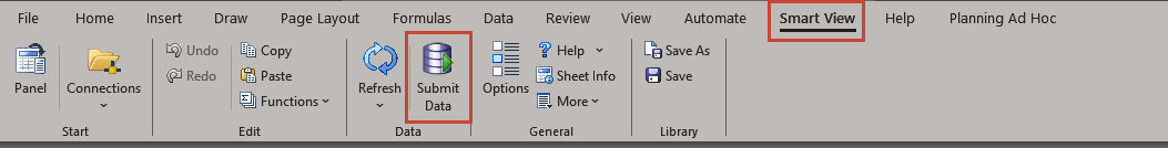

  7. En la hoja de Excel abierta, haga clic en cualquier celda, pulse Ctrl+A(Seleccionar todo) y, a continuación, pulse Ctrl+C(Copiar).
  8. Agregue una nueva hoja y pulse Ctrl+V(Pegar) para pegar todo el contenido en la nueva hoja.
  9. En el menú superior, haga clic en Smart View y, a continuación, en Enviar datos.
    enviar datos

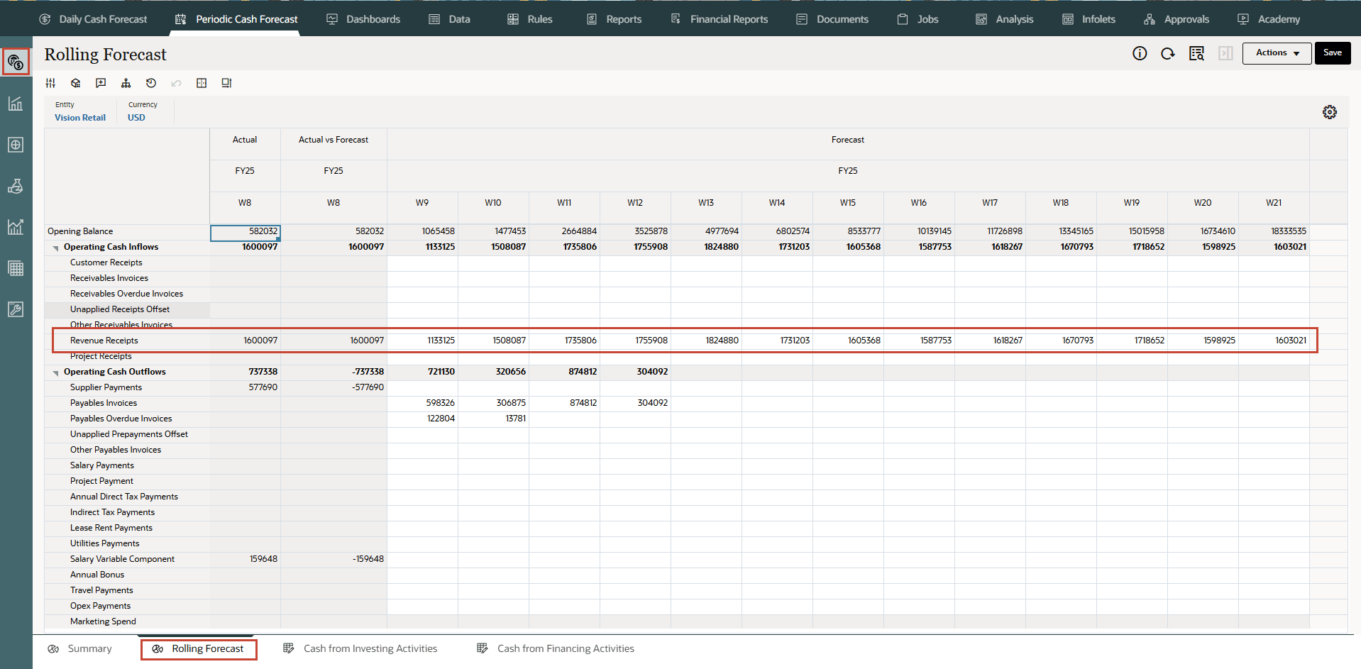

    Los datos reales históricos de la hoja de Excel se deben enviar correctamente a la aplicación PCF.

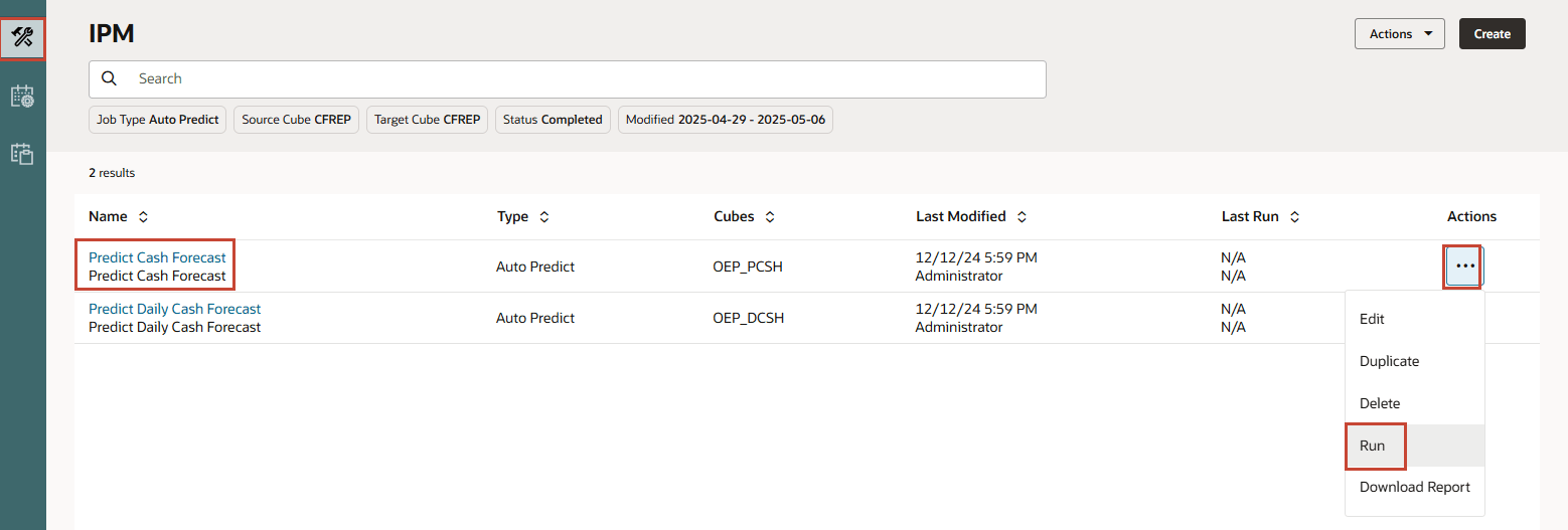

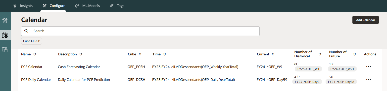

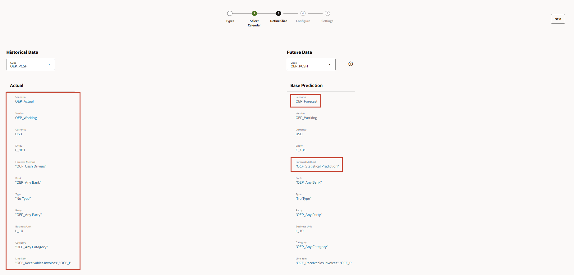

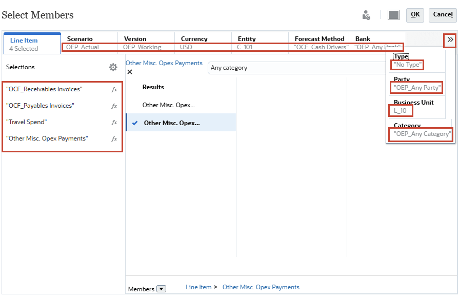

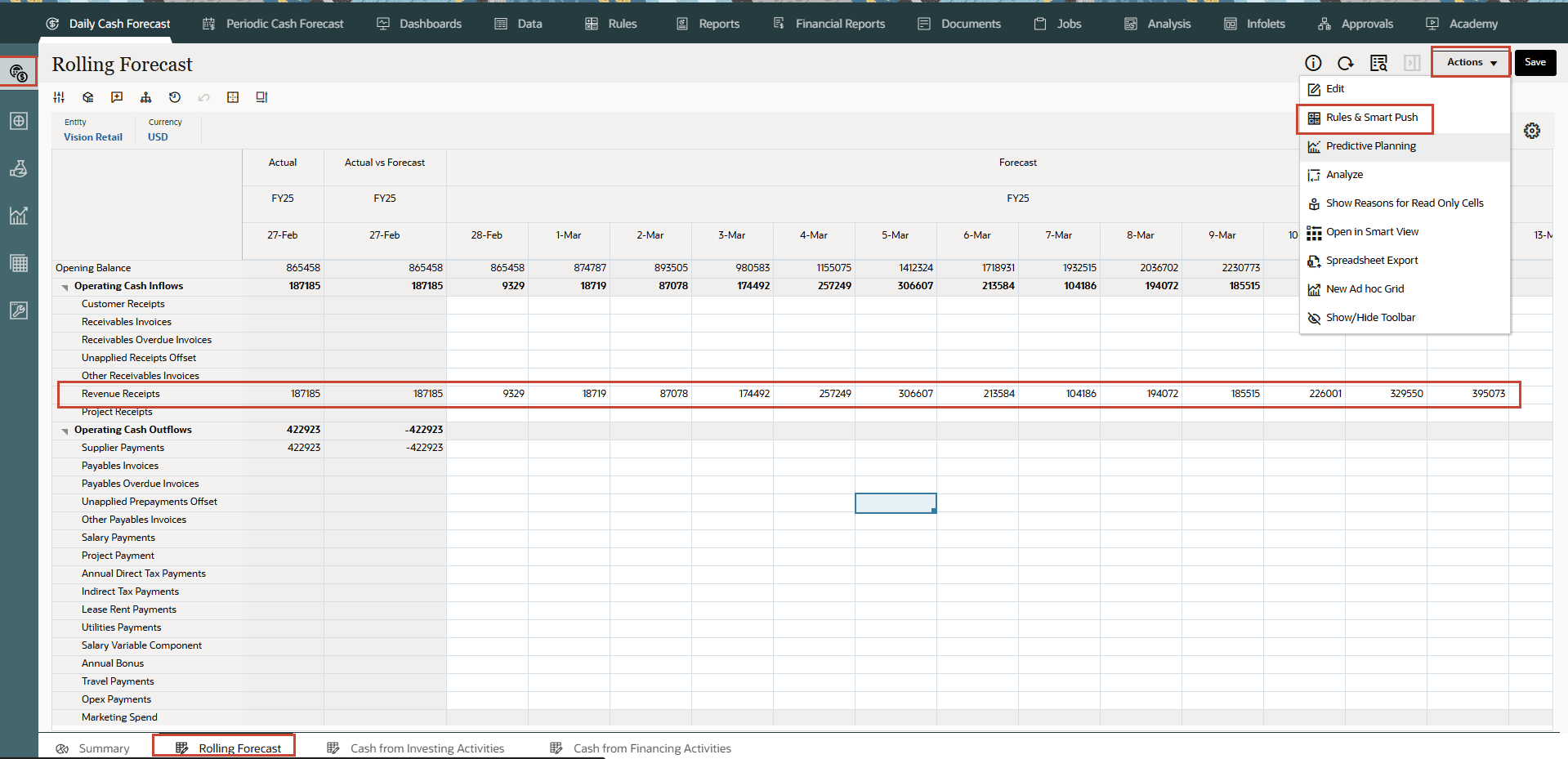

En este apartado, definirá la predicción automática para las mismas 4 líneas de ítem y el mismo rango de periodos:

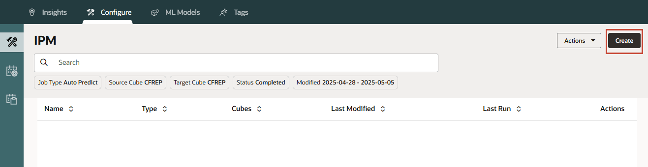

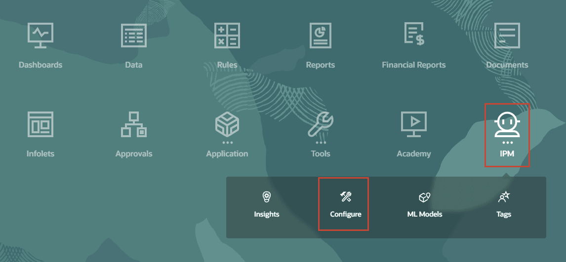

  1. Vaya al flujo de navegación de administrador y seleccione IPM, haga clic en Configurar.

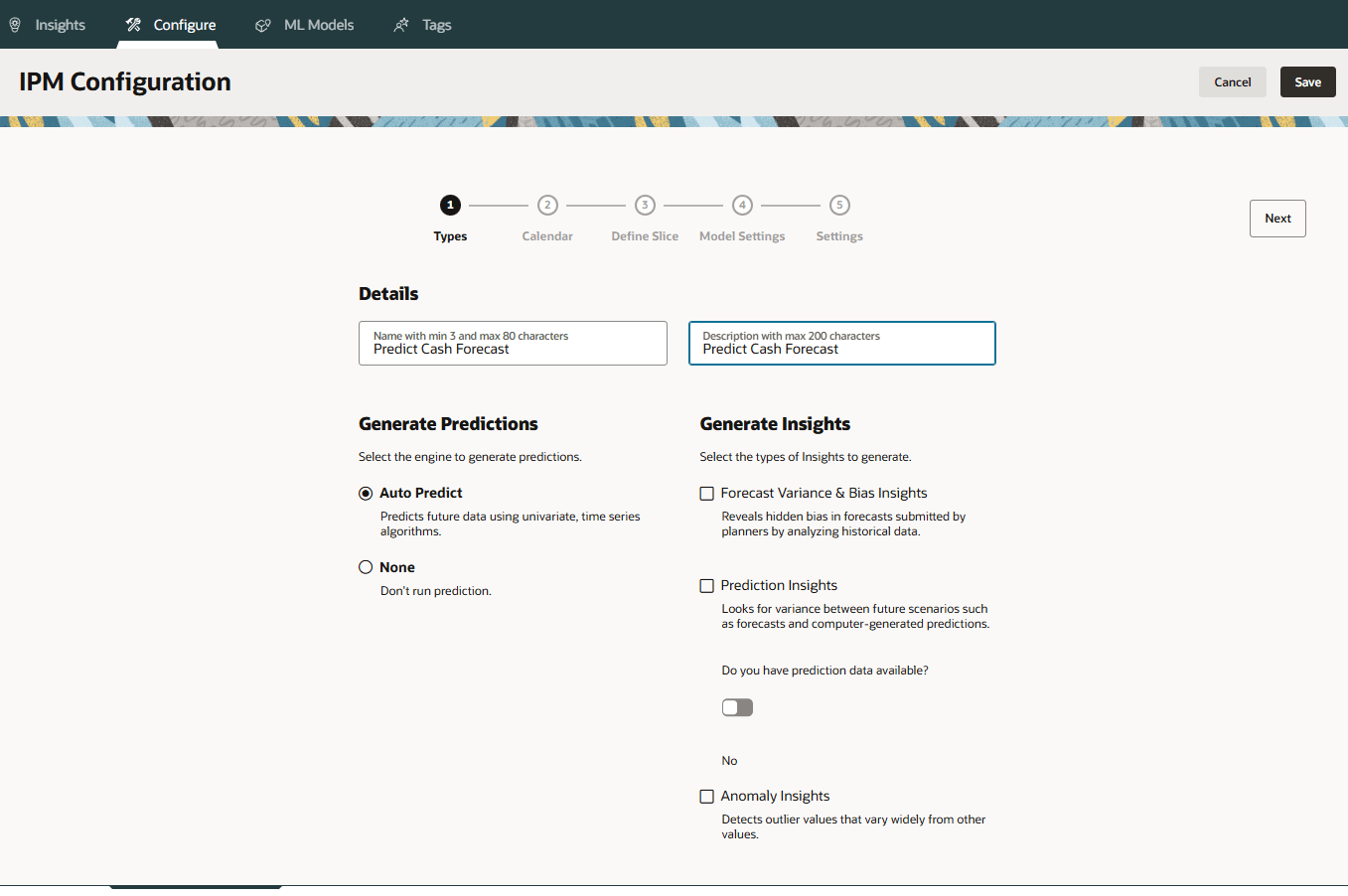

  2. Haga clic en Crear para configurar la predicción automática.
    Configurar predicción automática
  3. Proporcione un nombre "Predecir Previsión de Efectivo" y seleccione Predecir Automáticamente y, a continuación, haga clic en Siguiente.
    Previsión de efectivo prevista

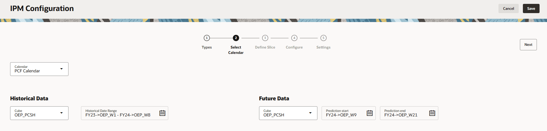

  4. Seleccione el cubo OEP_PCSH y proporcione un rango de datos histórico y un rango de datos futuro. En nuestro caso de uso, hemos cargado datos históricos de FY23 todas las semanas (de la semana 1 a la semana 52) y de FY24 a la semana 1 a la semana 8. Puede seleccionar el rango de fechas manualmente o, alternativamente, puede crear un calendario y seleccionar ese calendario como se muestra a continuación. Una vez seleccionado el calendario, se rellenará automáticamente todos los detalles de esta pantalla. Haga clic en Siguiente para seleccionar la definición del segmento.
    Definición de segmento
  5. Seleccione División de datos históricos y División de datos futuros. El segmento de datos históricos se basará en la intersección de datos real en la que haya cargado los datos. El segmento de datos futuro es donde los resultados de la predicción se generarán y guardarán automáticamente al ejecutar el trabajo. En este ejemplo, hemos cargado datos reales en el método de previsión de controladores OCF_Cash y guardado los resultados de predicción en el método de previsión de predicción OCF_Statistical. Haga clic en Guardar una vez que haya completado la definición de segmento para datos históricos y futuros.
    Datos futuros
    Datos futuros
  6. Una vez guardado el trabajo, debería aparecer el mensaje: Se ha guardado Predict Cash Forecast.

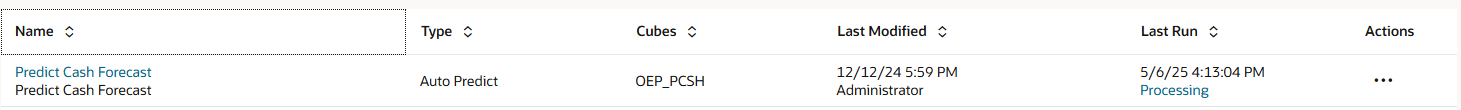

  7. Una vez guardado el trabajo de predicción, vuelva a la página Configurar y ejecute el trabajo de predicción haciendo clic en 3 puntos (…). Seleccione Run en el menú desplegable.
    Ejecutar trabajo
    Sugerencia:
    Puede que tenga que cerrar el separador correspondiente al trabajo creado en el paso anterior para volver a ver la página Configurar.
  8. El trabajo de predicción comenzará a ejecutarse(Procesamiento) en segundo plano. Puede hacer clic en Acción y seleccionar Refrescar para revisar el estado del trabajo.
    estado del trabajo
    Una vez finalizado el trabajo, debería ver el estado Finalizado.
    Sugerencia:
    Puede hacer clic en Finalizado para ver el estado del trabajo.
  9. La aplicación generará resultados de predicción para todas las 4 líneas de ítem basadas en la porción de datos históricos definida. También puede programar este trabajo de predicción para que se ejecute periódicamente desde el programador de trabajos.
    También puede hacer clic en esos 3 puntos (...) y seleccionar Descargar informe para revisar el método estadístico utilizado para cada línea de artículo, nivel de precisión, definición de segmento de vista inteligente, etc. Este informe debe ser muy útil para revisar cómo la aplicación ha generado la predicción y también puede utilizar la porción de Smart View para conectar y refrescar los datos del cubo.
    Adjunto es un ejemplo de informe de predicción descargado que debería poder generar.

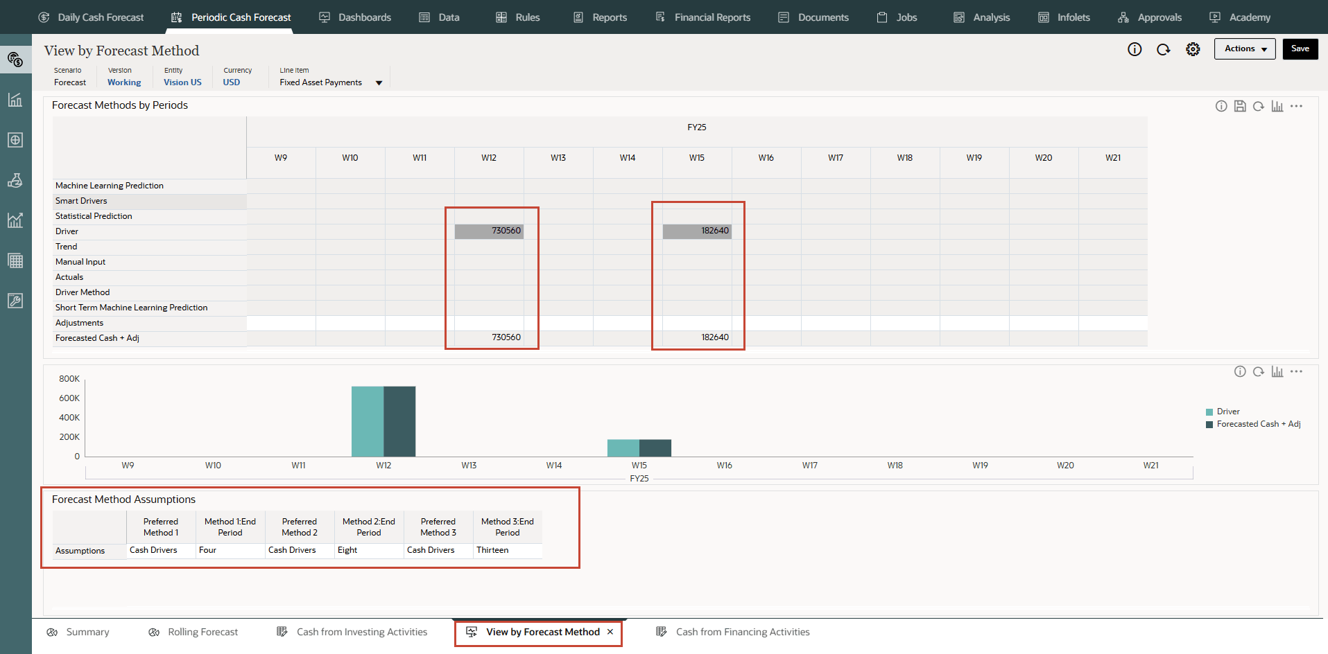

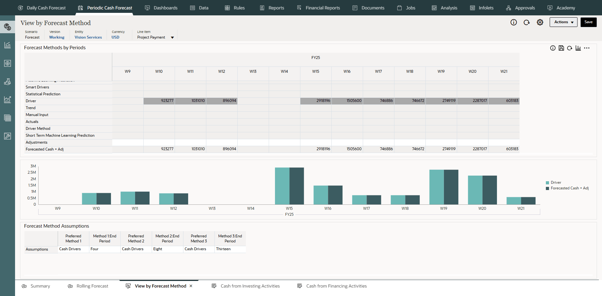

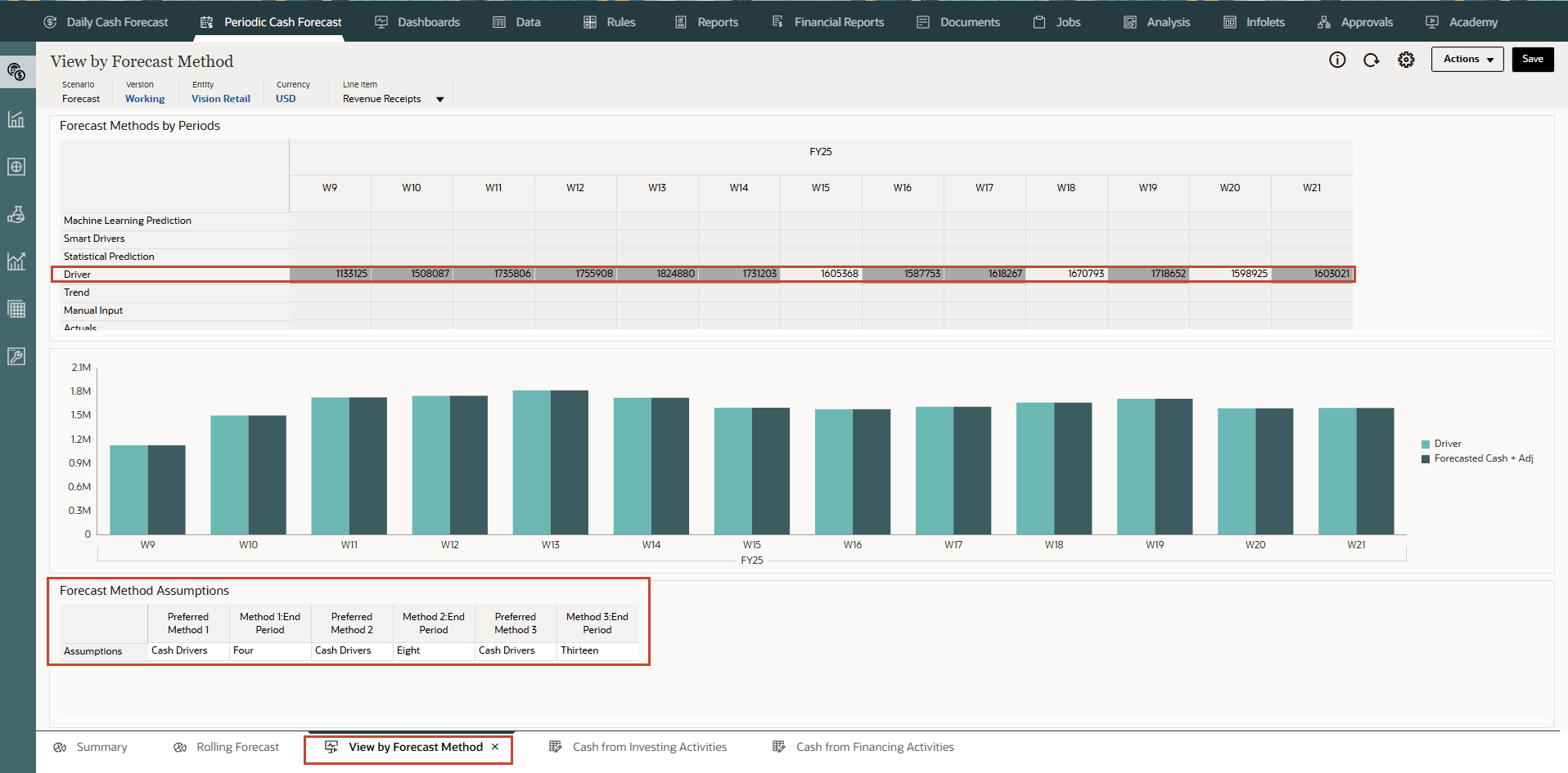

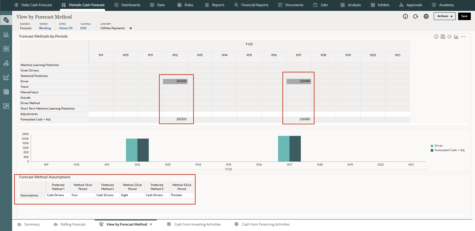

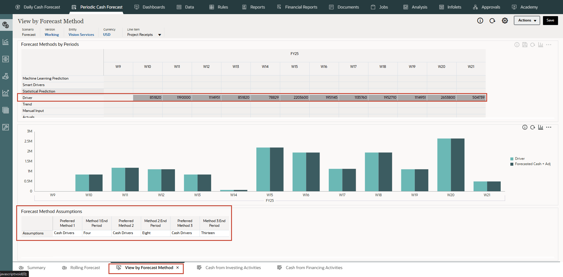

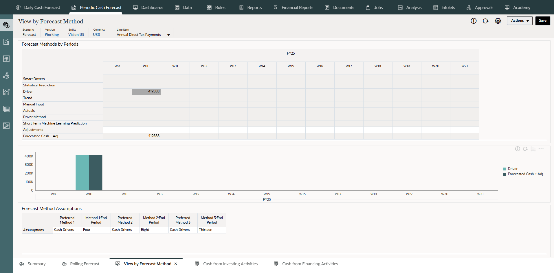

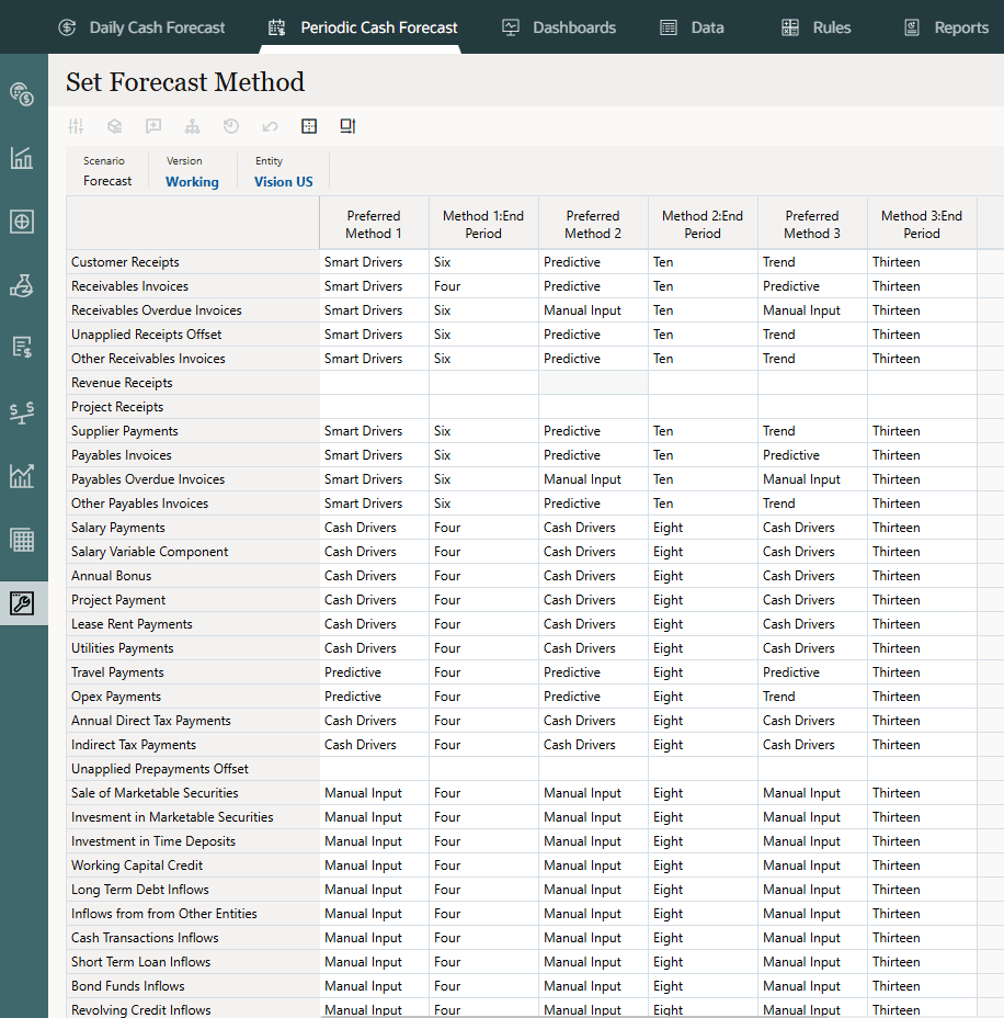

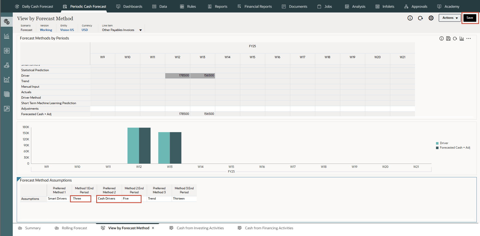

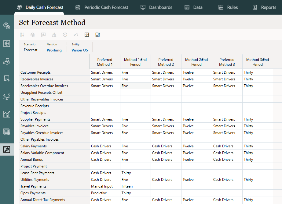

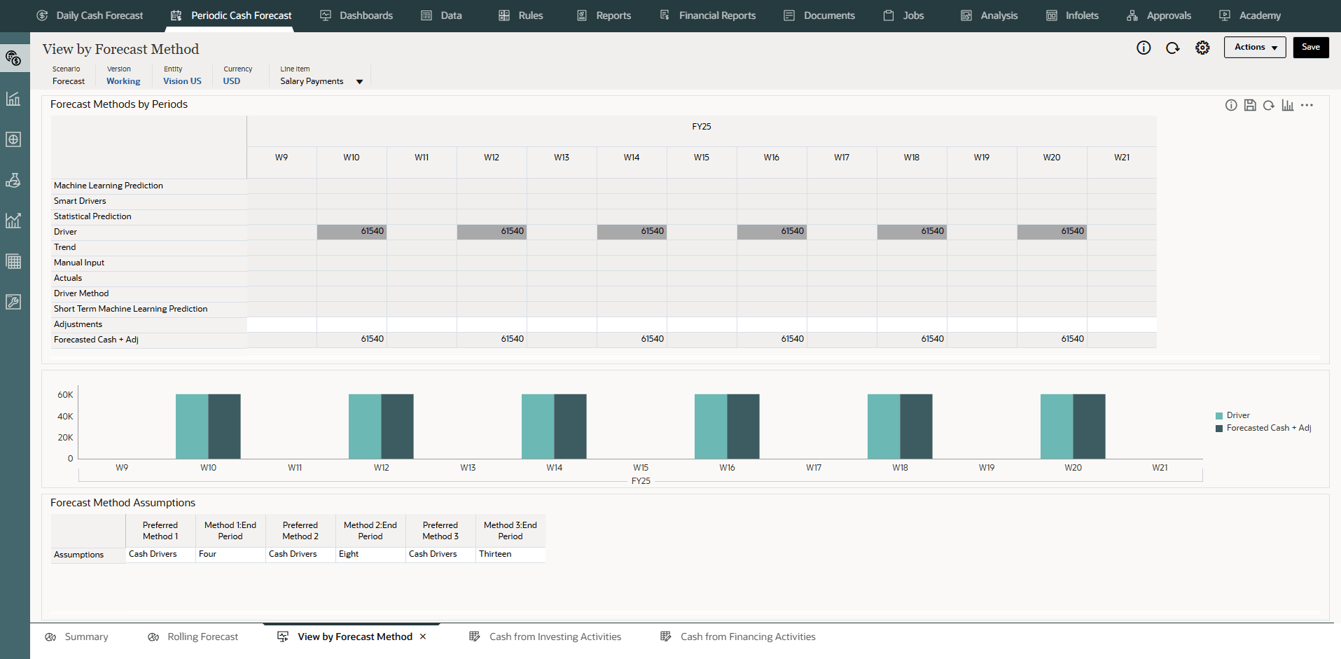

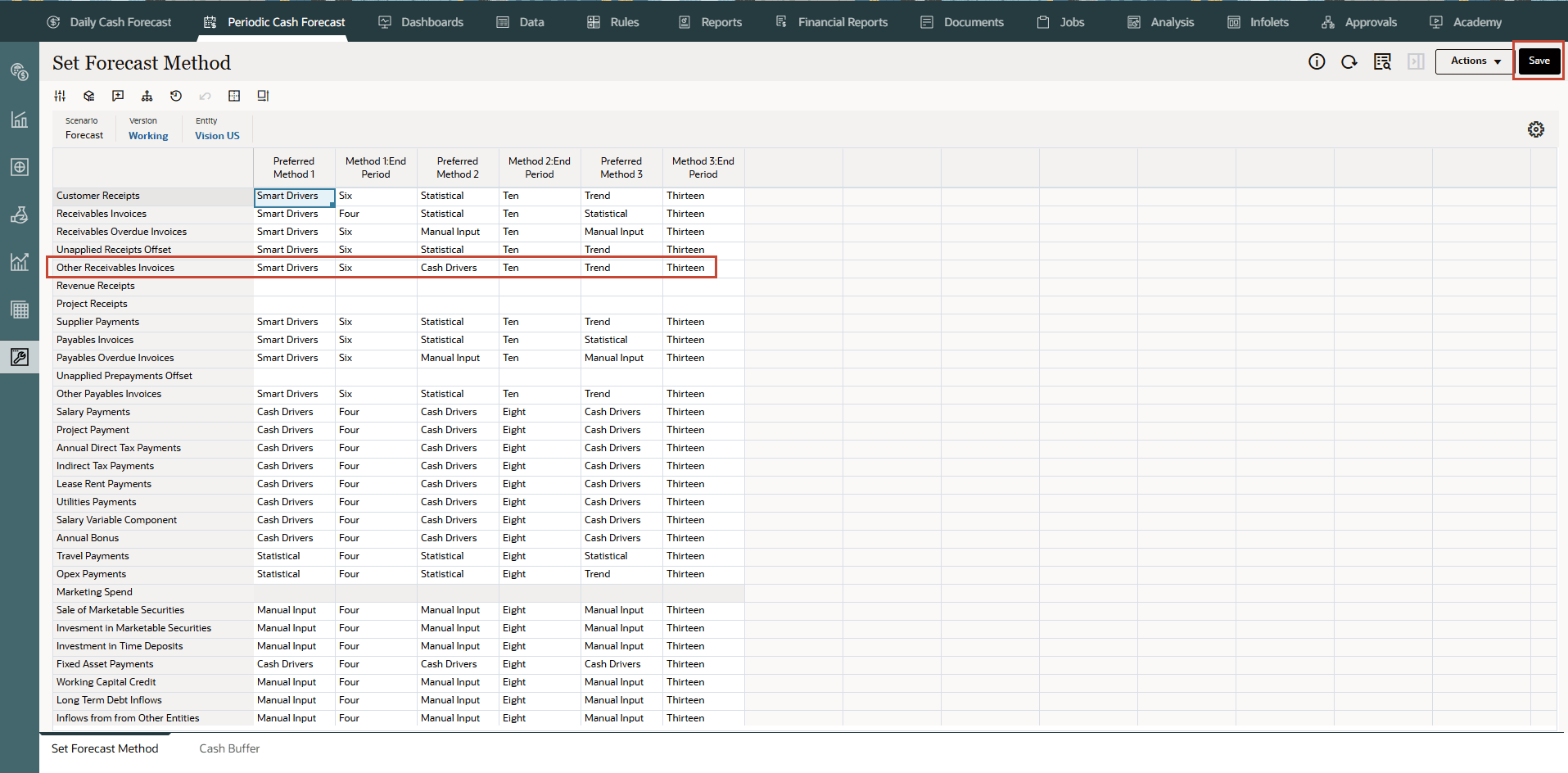

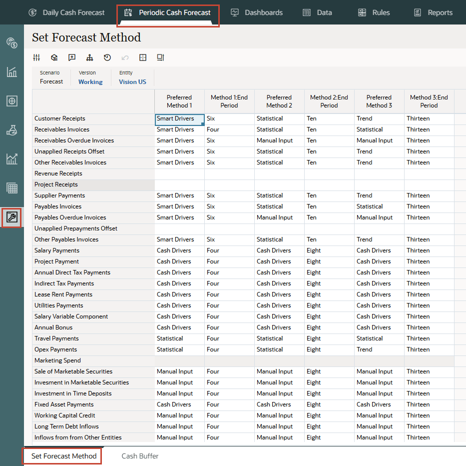

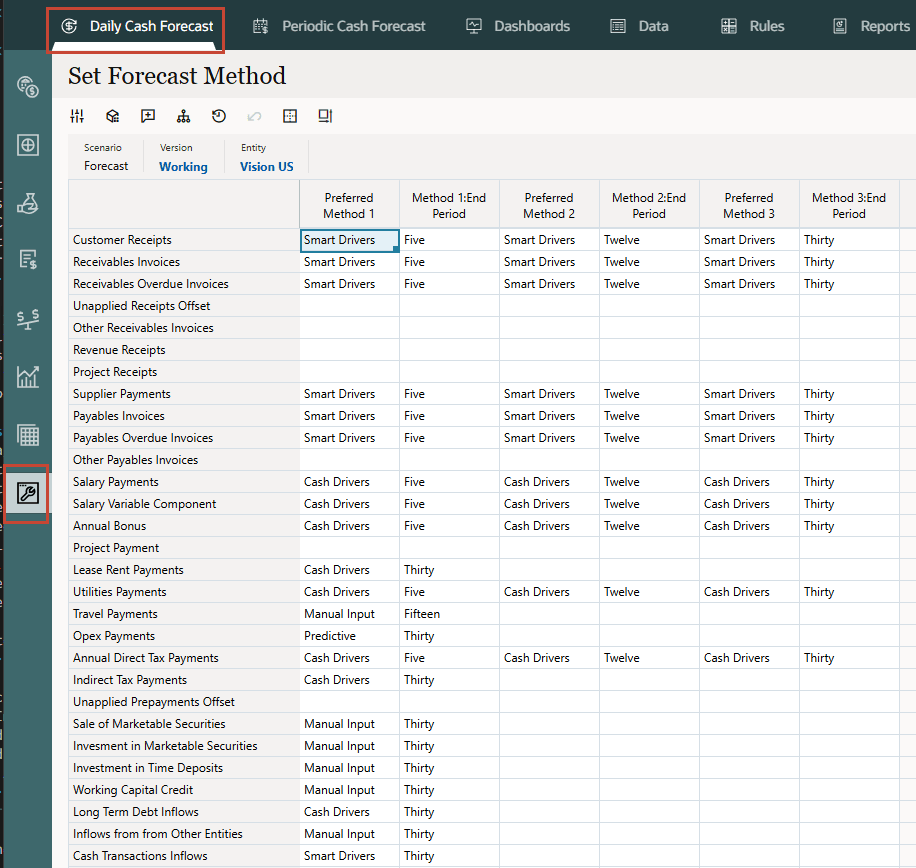

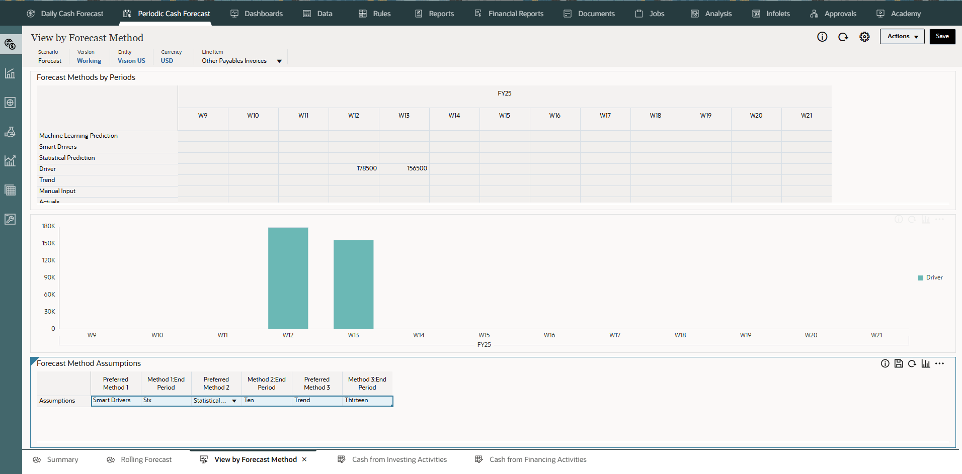

Definir métodos de previsión por línea de ítem y rango de períodos

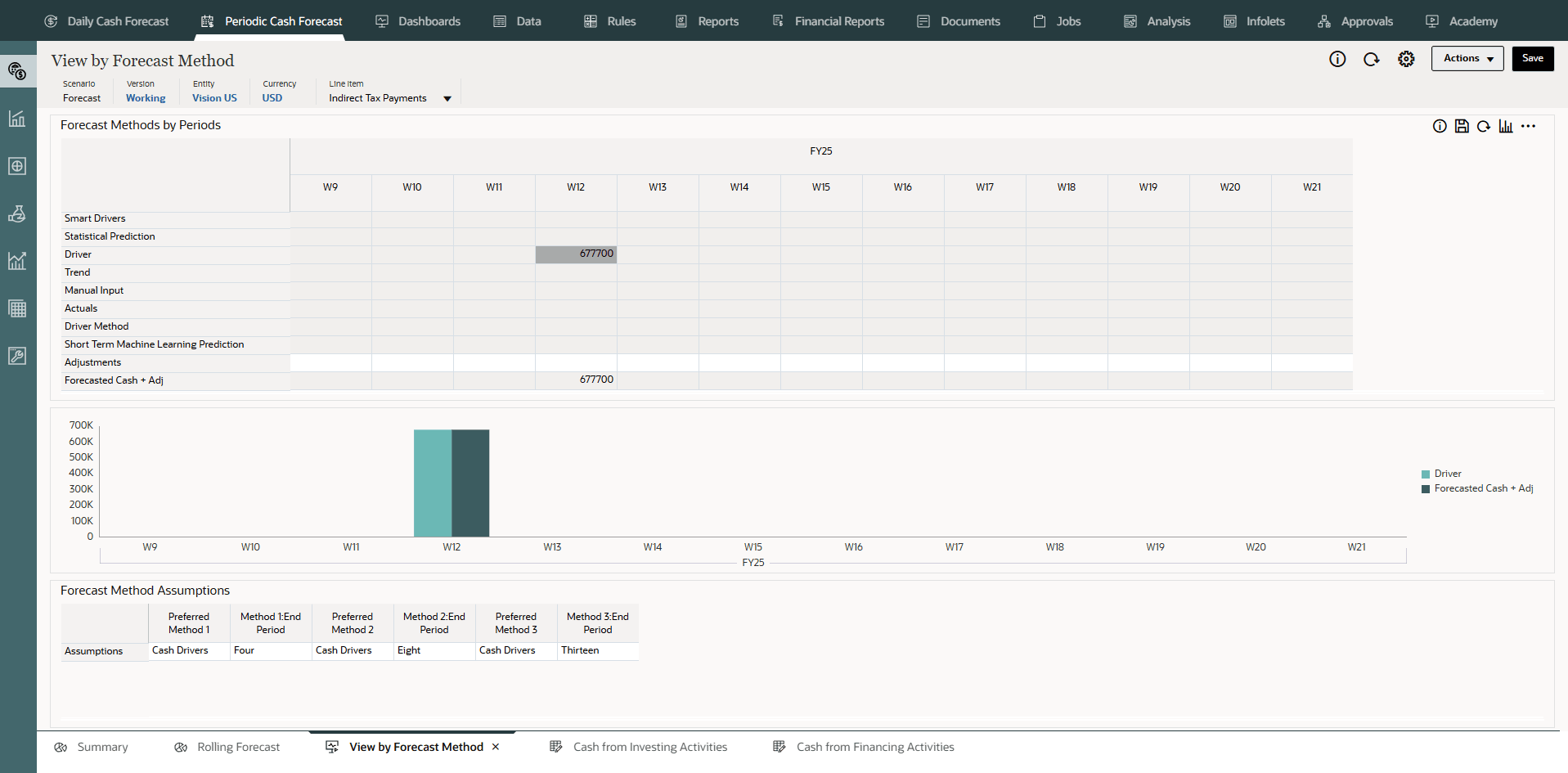

Métodos de previsión de combinación
Con Predictive Cash Forecasting, puede combinar métodos de previsión mediante diferentes métodos de previsión para diferentes líneas de ítem, diferentes métodos de previsión para diferentes rangos de períodos o diferentes métodos de previsión para diferentes entidades. También puede realizar una planificación de posibilidades mediante diferentes métodos de previsión y, a continuación, seleccionar el mejor método de previsión para utilizar en una línea de ítem, entidad o rango de períodos concretos.

  1. En la página de inicio, haga clic en Previsión de efectivo diaria y, a continuación, en Suposiciones (Definir método de previsión).
    Consulte la imagen de ejemplo de arriba aquí y actualice manualmente los valores en los próximos pasos para su aplicación.
  2. Seleccione la entidad en el PDV. Debe definir métodos de previsión para cada entidad.
  3. Para cada línea de ítem, seleccione los métodos de previsión por defecto que se utilizarán para diferentes períodos de tiempo del rango de previsión continua:
    Sugerencia:
    También puede abrir el formulario en Oracle Smart View for Office para actualizar rápidamente todas las líneas de ítem.
    • Método preferido 1: seleccione el método de previsión predeterminado preferido.
    • Método 1: Período de finalización: seleccione el último período del rango de previsión continua para usar el método preferido 1 que seleccionó. (En un modelo diario, el periodo es días. En un modelo periódico, el período es mensual o semanal).
    • Repita estos pasos para los métodos 2 y 3. Tenga en cuenta que cada período de finalización posterior al primer período de finalización debe ser mayor que el primer período de finalización.
  4. Repita estos pasos para cada entidad.
    Sugerencia:
    Puede utilizar la regla Suposiciones push diarias/periódicas para entidades para copiar suposiciones de una entidad a una o más entidades.
  5. Puede calcular pronósticos para líneas de ítem utilizando cualquier método, pero el método que seleccione aquí se convierte en el predeterminado.

  1. En la página de inicio, haga clic en Previsión de efectivo periódica.
    Sugerencia:
    Al realizar previsiones a nivel diario, en la página de inicio, haga clic en Previsión de efectivo diaria.
  2. En los separadores verticales de la izquierda, haga clic en Controladores - Flujo de entrada de efectivo.
    Según lo que el administrador haya activado para la aplicación, verá un formulario para cada método de controlador que se haya activado, junto con algunos detalles de muestra.
  3. En los separadores inferiores, haga clic en el formulario Recibos de ingresos.
  4. Asegúrese de que el PDV es el que se muestra y asegúrese de que los valores están resaltados:
    Pantalla Ingresos recibidos con valores
    Es posible que tenga que escribir e introducir valores similares en función de sus necesidades.
  5. Haga clic en Save (Guardar) en la parte superior derecha.
    Sugerencia:
    Al guardar el formulario después de introducir suposiciones, se activan los cálculos de controlador para cada una de las categorías de controlador y se calcula el flujo de entrada de caja.
  6. Haga clic en Aceptar.
    info
  7. Tenga en cuenta los valores calculados en función de las condiciones de pago y la duración. Los flujos de caja también se han actualizado durante todo el período.
    Valores calculados
    El flujo de caja se calcula aplicando el porcentaje de ciclo lectivo de pago en la entrada del inductor y contabilizando el flujo de entrada de caja en los períodos en función de la fecha de vencimiento.
  8. Opcional: cambie las condiciones de pago y haga clic en Guardar para ver los nuevos flujos de efectivo.
    Valores calculados
  9. Opcional: puede hacer clic con el botón derecho en el formulario Recibos de ingresos y hacer clic en "Condiciones de pago de ingresos" para invocar el formulario de suposiciones de condiciones de pago.
    Llamar a formulario
  10. En los separadores verticales, haga clic en Previsión de efectivo periódica >> Previsión continua.
    Formulario de previsión continua
    Las previsiones de efectivo para la línea de ítem se han calculado en función de las suposiciones que defina, aplicadas a la entrada del controlador. Puede ver todas las previsiones de flujo de entrada de caja actualizadas.
  11. En Previsión continua, haga clic en Acciones >> Reglas y envío inteligente.
    Reglas del menú Acciones
  12. Ejecute las reglas asociadas al formulario.

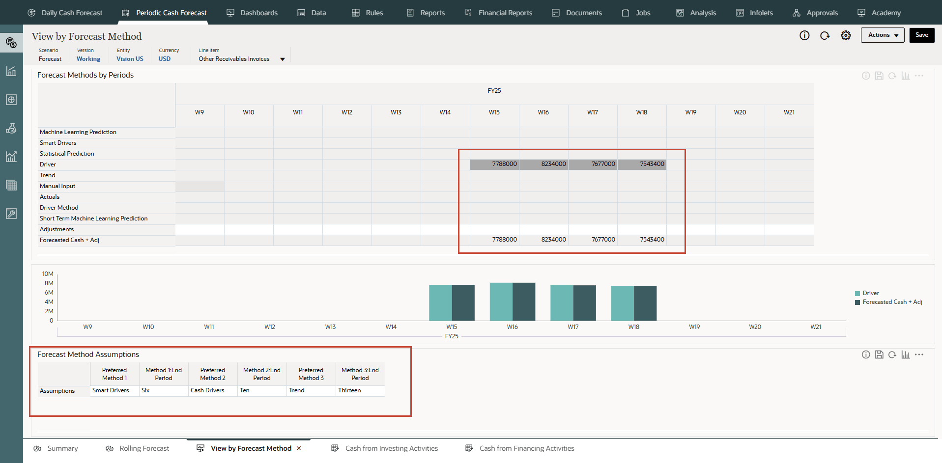

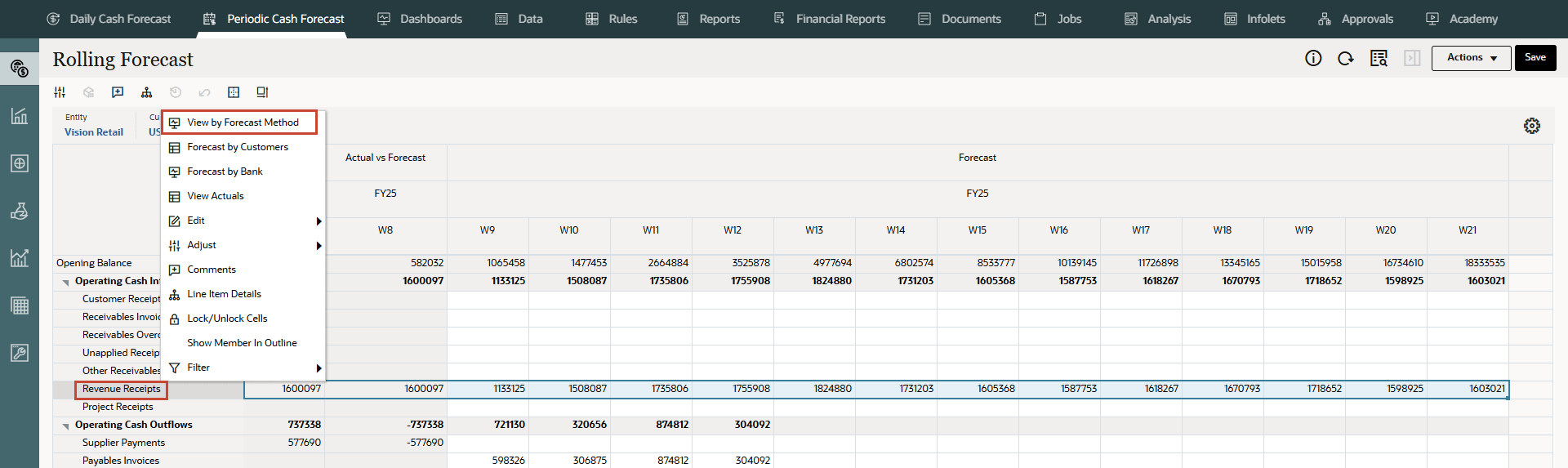

  13. También puede hacer clic con el botón derecho en la línea de ítem Recibos de ingresos y seleccionar Ver por método de previsión para ver el método de previsión utilizado por el sistema para derivar los resultados de previsión de efectivo para esta línea de ítem.
    Ahora puede ver que el importe de previsión de efectivo de recibos de ingresos para diferentes semanas se obtiene mediante el método de inductor de efectivo.
  14. Opcional: puede repetir los pasos anteriores para la previsión de efectivo diaria. Imagen de ejemplo:
    Registros de ingresos diarios
    Ejemplo de formulario de previsión continua:
    XXXXXX
    En este paso se muestran ejemplos de previsión de efectivo diaria como referencia. Para los 11 controladores, tanto la previsión de efectivo diaria como la previsión de efectivo periódica serán similares entre sí. Solo cubriremos la previsión de efectivo periódica para los próximos conductores.
Configuración de recibos de proyecto (basados en ingresos de proyecto, hitos y condiciones de pago)
Descripción: impulse el flujo de entrada de efectivo de los ingresos del proyecto, las fechas de los hitos y las condiciones de pago, y calcule los importes de los hitos en función del valor del contrato. Este método es útil para empresas contractuales basadas en proyectos, empresas de ingeniería y construcción, empresas inmobiliarias y empresas de servicios de consultoría basadas en proyectos.
Ejemplo: ingresos (recibos de efectivo) de contratos o proyectos de TI basados en hitos y condiciones de pago.
Controladores: especifique en el nivel de entidad, proyecto, línea de ítem. Se pueden considerar dimensiones personalizadas adicionales si están activadas.
Hitos para el proyecto
  • Percentage (Porcentaje): porcentaje de compleción
  • Fecha de Vencimiento
Condiciones de pago del proyecto
  • Porcentaje
  • Período de vencimiento
Entrada de controlador
Ingresos de proyecto por proyecto.
Las entradas del controlador se pueden extraer de sistemas como el módulo de gestión de proyectos de ERP, el módulo de planificación, el módulo de proyectos o se pueden cargar mediante un archivo .csv.
Una vez cargadas las entradas del controlador, los mánager de efectivo pueden verlas reflejadas en el formulario de suposiciones y pueden realizar ajustes manuales en las entradas del controlador en función de su mejor criterio y experiencia para el ítem de línea.
Lógica de cálculo
El flujo de caja se calcula aplicando el plazo de pago al importe del hito del proyecto. Los importes de hitos se derivan del porcentaje de hitos de cada proyecto. Los controladores se capturan por proyecto y el flujo de caja se calcula en el proyecto.
La previsión de efectivo predictiva calcula el importe del hito del proyecto en función del importe total del contrato * el porcentaje del hito y rellena el resultado en los respectivos días/períodos de hito. Una vez obtenidos los objetivos en los periodos correspondientes, la previsión de caja predictiva aplica la lógica de condiciones de pago a los objetivos para calcular el importe de entrada de caja y rellenarlo en el día o periodo correspondiente de la previsión de caja. En caso de que la fecha de vencimiento o el período de vencimiento estén fuera del rango de períodos de previsión de efectivo, la previsión de efectivo predictiva no contabiliza ese hito/importe de flujo de entrada de efectivo.
    Sugerencia:
  3. En los separadores inferiores, haga clic en el formulario Recepciones de proyecto.
    Pantalla Recepciones de proyecto con valores
    Sugerencia:
    info
    Valores calculados
  8. Opcional: cambie las condiciones de pago y haga clic en Guardar para ver los nuevos flujos de caja.
  9. Opcional: puede hacer clic con el botón derecho en el formulario Recibos de proyecto y hacer clic en "Condiciones de pago de recibos de proyecto" para llamar al formulario de suposiciones de condiciones de pago.
    Llamar a formulario

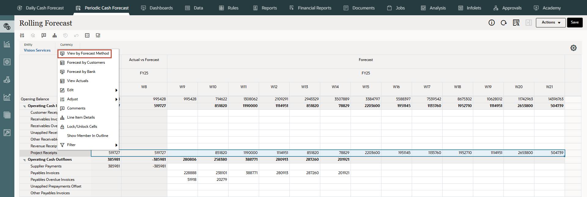

  13. También puede hacer clic con el botón derecho en la línea de ítem Recibos de proyecto y seleccionar Ver por método de previsión para ver el método de previsión utilizado por el sistema para derivar los resultados de previsión de efectivo para esta línea de ítem.
    Ahora puede ver que el importe de previsión de efectivo de recibos de proyecto para diferentes semanas se obtiene mediante el método de inductor de efectivo.
Configuración de recibos de período medio de cobro (DSO) (basados en período medio de cobro y cuentas a cobrar pendientes)
Descripción
Impulse el flujo de entrada de efectivo teniendo en cuenta el promedio de días pendientes en los ingresos en el nivel de parte o entidad. Este método resulta útil cuando las condiciones de pago son muy dinámicas.
El período medio de cobro (DSO) es una medida del conductor del número medio de días que tarda una empresa en cobrar el pago de una venta. El período medio de cobro a menudo se determina mensualmente, trimestralmente o anualmente. Según el inductor de período medio de cobro, la previsión de efectivo predictiva determina el flujo de entrada de efectivo aplicándolo a los ingresos pendientes.
Este método puede ser útil para los clientes que desean prever el efectivo cuando aún no tienen los datos de origen correspondientes, especialmente para los períodos posteriores de la previsión de efectivo.
Ejemplo: puede usar el período medio de cobro cuando las condiciones de pago son muy dinámicas, por ejemplo, para las líneas de ítem de ingresos, como los ingresos aún no contabilizados, o los ingresos proyectados futuros, como el flujo de entrada de caja de ingresos de canal indirecto.
Controladores
Período medio de cobro promedio
  • Suposiciones, promedio anual
  • Períodos, media para el período
Entrada de controlador: los días de período medio de cobro ajustados se pueden utilizar como entrada de controlador para calcular el flujo de entrada de caja en la previsión y se pueden cargar o introducir en el nivel de entidad o en función de la dimensión (por ejemplo, Parte) a la que se aplica este método. El período medio de cobro se puede cargar como una suposición general o por período. Además, los ingresos pendientes están disponibles como controlador. Los ingresos pendientes suelen ser las cuentas a cobrar y las ventas de crédito iniciales para el período.
Lógica de cálculo: el flujo de entrada de efectivo se calcula en función de los ingresos pendientes (ingresos futuros) y el período medio de cobro. La previsión de efectivo predictiva considera el período medio de cobro medio de los períodos adecuados o asume la suposición general. El flujo de entrada de caja se determina en función del período medio de cobro aplicado al importe de entrada del inductor y contabilizado en el período en función del número de días de período medio de cobro.

  3. En los separadores inferiores, haga clic en el formulario DSO - Recibos.
    DSO - Pantalla de cobros con valores
    Sugerencia:
    info
  7. Al guardar, la aplicación ejecuta la regla "Ventas pendientes periódicas - Recibos" y rellena el flujo de entrada de efectivo calculado en las respectivas semanas, como se muestra a continuación.
    Valores calculados
  8. En los separadores verticales de la izquierda, seleccione Suposiciones (Definir método de previsión).
    Formulario de método de juego
  9. Cambie el método Set Forecast para utilizar el método Smart Drivers hasta Period 6, el método Cash Drivers hasta Period 10 y, a continuación, el método Trend hasta Period 13, como se muestra a continuación:
    Método Set
  10. Haga clic en Guardar.
  11. En Definir método de previsión, haga clic en Acciones >> Reglas y envío inteligente y ejecute la regla Previsión de proceso periódico.
  12. En los separadores verticales, haga clic en Previsión de efectivo periódica >> Previsión continua.
  13. También puede hacer clic con el botón derecho en la línea de ítem Otras facturas de cuentas a cobrar y seleccionar Ver por método de previsión para ver el método de previsión utilizado por el sistema para derivar los resultados de la previsión de efectivo para esta línea de ítem.
    Ahora puede ver que el importe de otras facturas de cuentas a pagar de la semana 15 a la semana 18 se obtiene mediante el método de inductor de efectivo: período medio de cobro como inductor.

  • Pagos de activos fijos: impulsa el flujo de salida de efectivo teniendo en cuenta los gastos y las condiciones de pago de los activos fijos. Los pagos de Fixed assets se determinan en función de las condiciones de pago, que se pueden definir por clase de activo. Los datos para pagos de activos fijos podrían provenir de la planificación, el módulo de capital u otra fuente.
  • Pagos recurrentes: impulsa el flujo de salida de efectivo para los gastos en curso que tienen pagos recurrentes, como pagos de arrendamiento o arrendamiento.

  • Pagos de impuestos directos: impulsan el flujo de salida de efectivo para los pagos de impuestos directos en función de la obligación fiscal, el porcentaje de cuotas y las fechas de vencimiento. Se utiliza para cualquier pago de impuestos directos, por ejemplo, para el gobierno o los reguladores.

  • Días pendientes de cuentas a pagar (DPO) - Pagos: impulsa el flujo de salida de efectivo teniendo en cuenta el promedio de días pendientes en el gasto, normalmente por proveedor o en el nivel de entidad. Es útil cuando las condiciones de pago son muy dinámicas.
En esta sección, configurará todos los controladores de flujo de salida de caja.
Configuración de pagos de gastos (en función de los gastos y las condiciones de pago)
Descripción: impulsa el flujo de salida de efectivo teniendo en cuenta el gasto y las condiciones de pago. Este método de controlador se aplica a líneas de ítem de flujo de salida de efectivo operativo, como pagos de mano de obra, pagos de viajes o pagos de hoteles. Este método de inductor se utiliza para derivar los flujos de salida de caja en función de las condiciones de pago estándar para ese gasto aplicado al gasto.
Ejemplo: por ejemplo, los flujos de salida de efectivo para algunos gastos operativos, como viajes y servicios públicos, se pueden determinar en función de un plazo de pago normal.
Controladores: especifique en el nivel de entidad y línea de ítem.
Condiciones de pago
  • Porcentaje: porcentaje esperado para cada condición de pago
  • Período de vencimiento: días, semanas o meses de pago
Cualquier gasto como viaje, hotel o servicios públicos.
Puede extraer entradas de controlador de varios orígenes, como Planning, Financials module, ERP, o puede cargar órdenes de compra a través de un archivo .csv.
Lógica de cálculo: la previsión de efectivo predictiva calcula el importe del flujo de salida de efectivo en función de las suposiciones de condiciones de pago. Puede haber varias condiciones de pago para ciertos gastos. La previsión de caja predictiva calcula el importe del flujo de salida de caja teniendo en cuenta el importe de gasto (entrada de controlador) * la entrada de porcentaje para cada condición de pago. El importe calculado se contabiliza en el día o periodo correspondiente según el periodo de vencimiento definido en las suposiciones de condiciones de pago. Si hay varias condiciones de pago, Predictive Cash Forecasting contabiliza el flujo de salida en las condiciones de pago y el período correspondientes según las suposiciones del controlador.
    Sugerencia:
  2. En los separadores verticales de la izquierda, haga clic en Controladores - Flujo de salida de efectivo.
  3. En los separadores inferiores, haga clic en el formulario Pagos de gastos.
    Formulario de pagos de gastos con valores
    Sugerencia:
    info
    Valores calculados
    El flujo de caja se calcula aplicando el porcentaje de ciclo lectivo de pago en la entrada del inductor y contabilizando el flujo de salida de caja en los períodos en función de la fecha de vencimiento.
  9. Opcional: puede hacer clic con el botón derecho en el formulario Pagos de Gastos y hacer clic en "Condiciones de Pago de Gastos" para invocar el formulario de suposiciones de condiciones de pago.
  13. También puede hacer clic con el botón derecho en cualquiera de las líneas de ítem Pagos de gastos (pagos de servicios públicos, pagos de viajes, pagos de Opex) y seleccionar Ver por método de previsión para ver el método de previsión utilizado por el sistema para derivar los resultados de la previsión de efectivo para esta línea de ítem.
    En este ejemplo, puede ver que el importe de previsión de efectivo de pagos de servicios públicos para diferentes semanas se obtiene mediante el método de inductor de efectivo.

  3. En los separadores inferiores, haga clic en el formulario Pagos de activos fijos.
    Formulario de pagos de activos fijos con valores
    Sugerencia:
    info
    Valores calculados

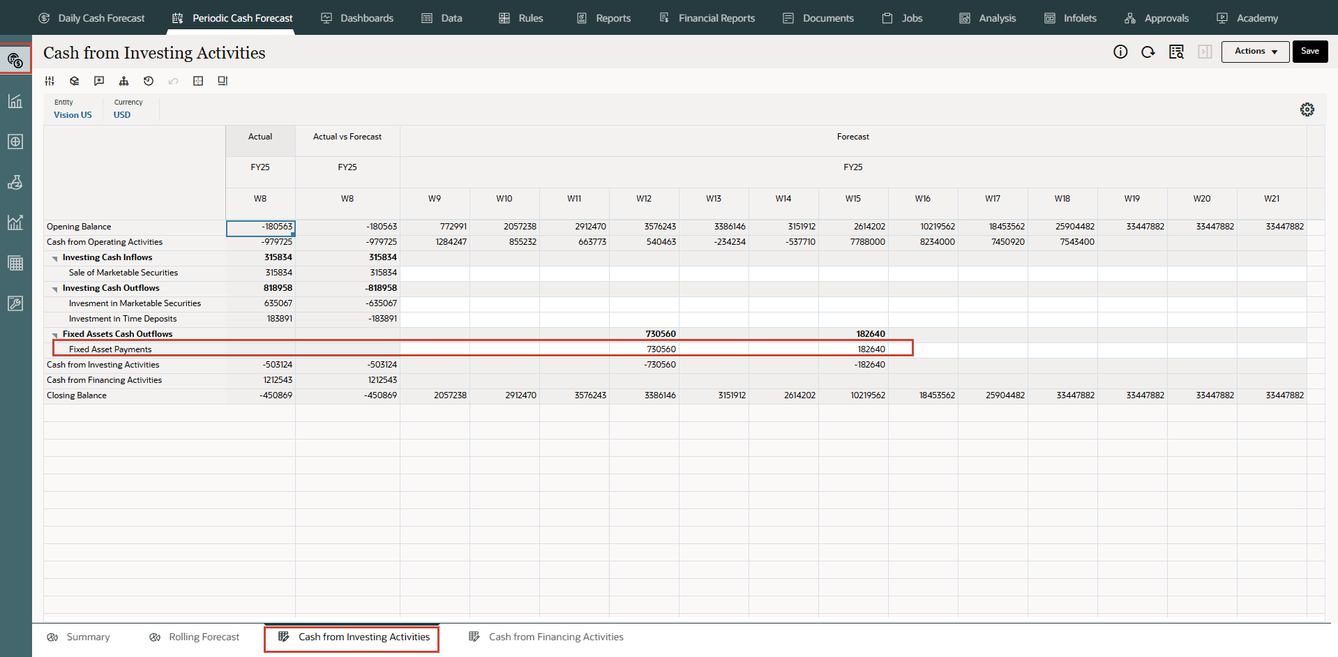

  10. En los separadores verticales, haga clic en Previsión de efectivo periódica >> Efectivo de actividades de inversión.
    Efectivo de actividades de inversión, pantalla

  13. También puede hacer clic con el botón derecho en cualquiera de las líneas de ítem Pagos de activos fijos y seleccionar Ver por método de previsión para ver el método de previsión utilizado por el sistema para derivar los resultados de la previsión de efectivo para esta línea de ítem.
    En este ejemplo, puede ver que el importe de previsión de efectivo de pagos de activos fijos para diferentes semanas se obtiene mediante el método de inductor de efectivo.

  3. En los separadores inferiores, haga clic en el formulario Pagos recurrentes.
    Pantalla Pagos recurrentes con valores
    Sugerencia:
    info
    Valores calculados
  9. Opcional: puede hacer clic con el botón derecho en el formulario Pagos Recurrentes y hacer clic en "Condiciones de Pago Recurrentes" para llamar al formulario de suposiciones de condiciones de pago.
  13. También puede hacer clic con el botón derecho en la línea de ítem Pagos de alquiler de leasing y seleccionar Ver por método de previsión para ver el método de previsión utilizado por el sistema para derivar los resultados de previsión de efectivo para esta línea de ítem.
    En este ejemplo, puede ver que el importe de previsión de efectivo de pagos de alquiler de leasing para diferentes semanas se obtiene mediante el método de inductor de efectivo.
Configuración de pagos salariales (basados en la base de pago y las condiciones de pago)
Descripción: impulsa el flujo de salida de efectivo para todos los pagos relacionados con los empleados, como el salario y otros pagos relacionados con la nómina, en función de los gastos salariales, la base salarial y el calendario de los pagos, como anual, mensual o semanal, y la incidencia salarial, como el inicio del período, el final del período, bimensual o una fecha de vencimiento específica.
Ejemplo: el método de inductor de pagos de salarios se aplica a las líneas de ítem de gastos de beneficios y salarios periódicos y otros gastos relacionados, como devengos y pagos variables, u otros gastos fijos periódicos.
Controladores: especifique en el nivel de entidad, línea de ítem. Se pueden considerar dimensiones personalizadas adicionales si están activadas.
  • Base salarial: anual, mensual
  • Incidencia de salario: permite determinar cuándo se produce el flujo de caja (período inicial, período de finalización, semestral o bisemanal)
  • Fecha de vencimiento de pago anual: para los pagos anuales, la fecha de vencimiento del salario
  • Condiciones de pago: opcional. Si el pago está en varios pagos, definido por el porcentaje y los periodos de vencimiento
Salario o gastos relacionados.
Los datos de pagos salariales pueden provenir del módulo de planificación, personal, una nómina u otro sistema de origen, o se pueden cargar mediante un archivo .csv.
Lógica de cálculo
El flujo de salida de caja se calcula en función de la base salarial y se contabiliza en los períodos correspondientes en función de la incidencia salarial, la fecha de vencimiento y las condiciones de pago.
La entrada del conductor puede proporcionarse como suposición, en cuyo caso se divide por el número de períodos y se contabiliza en los períodos adecuados. O bien, la entrada del controlador se puede cargar en períodos, en cuyo caso se considera la cantidad de cada período.
La base salarial y la fecha de vencimiento del pago determinan la fecha o el período de contabilización del flujo de salida de caja para los gastos de salario y devengos. Si la base salarial es mensual, Predictive Cash Forecasting divide el importe del salario anual entre 12 y lo contabiliza en la última fecha del mes determinado.
En el modelo semanal, Predictive Cash Forecasting contabiliza el importe de salario y devengos en el último día de la semana correspondiente. Si se definen condiciones de pago para las líneas de ítem de salario y devengos, Predictive Cash Forecasting calcula el flujo de salida de caja en función del porcentaje introducido y del periodo de vencimiento de cada condición de pago.
Podría haber gastos anuales, como la compensación variable, que son un pago anual. En este caso, la previsión de caja predictiva contabiliza el importe completo en la fecha correspondiente en función de la fecha de vencimiento definida o del periodo en el que se encuentre la fecha. Si se cambia la suposición salarial de mitad de año, la previsión de caja predictiva vuelve a realizar previsiones sólo para los periodos abiertos de la previsión continua (períodos posteriores al periodo actual).
    Sugerencia:

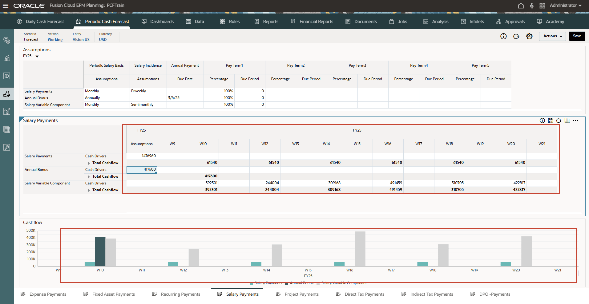

  3. En los separadores inferiores, haga clic en el formulario Pagos de salario.
    Formulario de pagos de salarios con valores
    Sugerencia:
    info
    Valores calculados
  9. Opcional: puede hacer clic con el botón derecho en el formulario Pagos de Salario y hacer clic en "Condiciones de Pago de Salario" para llamar al formulario de suposiciones de condiciones de pago.
  13. También puede hacer clic con el botón derecho en la línea de ítem Pagos de salario y seleccionar Ver por método de previsión para ver el método de previsión utilizado por el sistema para derivar los resultados de la previsión de efectivo para esta línea de ítem.
    En este ejemplo, puede ver que el importe de previsión de efectivo de pagos salariales para diferentes semanas se obtiene mediante el método de inductor de efectivo.
Configuración de pagos de proyectos (en función de los gastos, hitos y condiciones de pago del proyecto)
Descripción: impulsa el flujo de salida de efectivo de los gastos del proyecto y las condiciones de pago. El flujo de salida de caja de gastos de proyecto para costos de material, mano de obra u otros costos relacionados con el proyecto se puede modelar en función de los hitos y las condiciones de pago.
Ejemplo: flujo de salida de efectivo de gastos de proyecto para costos de material, mano de obra u otros costos relacionados con el proyecto.
  • Hitos: porcentaje, fecha de vencimiento
  • Condiciones de pago: porcentaje, período de vencimiento
Gastos de proyecto por proyecto.
Los datos para pagos de proyectos pueden provenir del módulo Planning, Projects u otro origen, como el módulo ERP Projects, o se pueden cargar a través de un archivo .csv.
Lógica de cálculo
El flujo de caja se calcula aplicando el plazo de pago al importe del hito para el proyecto. Los importes de hitos se derivan del porcentaje de hitos de cada proyecto. Los controladores se capturan por proyecto y el flujo de caja se calcula en el proyecto.
La previsión de efectivo predictiva calcula el importe del hito del proyecto en función del gasto del proyecto * el porcentaje del hito en función de la finalización del trabajo y rellena el resultado en los días o períodos del hito respectivos. En función del importe del hito, Predictive Cash Forecasting aplica la lógica de condiciones de pago a cada importe del hito para calcular el importe del flujo de salida de efectivo y rellenarlo en el día o período correspondiente de la previsión de efectivo.
Puede haber varias condiciones de pago para el proyecto. La previsión de caja predictiva calcula el importe del flujo de salida de caja teniendo en cuenta el importe del proyecto por hito * la entrada de porcentaje para cada condición de pago. El importe calculado del flujo de salida de efectivo se contabiliza en el período correspondiente según el inductor del período de vencimiento definido en las suposiciones.
    Sugerencia:
  3. En los separadores inferiores, haga clic en el formulario Pagos de proyectos.
    Formulario de pagos de proyecto con valores
    Sugerencia:
    info
    Valores calculados
  9. Opcional: puede hacer clic con el botón derecho en el formulario Pagos de Proyectos y hacer clic en "Condiciones de Pago de Proyectos" para invocar el formulario de suposiciones de condiciones de pago.
    Las previsiones de efectivo para la línea de ítem de pagos de proyectos se han calculado en función de las suposiciones que defina, aplicadas a la entrada del controlador. Puede ver todas las previsiones de flujo de entrada de caja actualizadas.
  13. También puede hacer clic con el botón derecho en la línea de ítem Pagos de proyecto y seleccionar Ver por método de previsión para ver el método de previsión utilizado por el sistema para derivar los resultados de la previsión de efectivo para esta línea de ítem.
    En este ejemplo, puede ver que el importe de previsión de efectivo de pagos de proyecto para diferentes semanas se obtiene mediante el método de inductor de efectivo.

Descripción
Impulse el flujo de salida de efectivo para pagos de impuestos directos en función de la obligación fiscal, el porcentaje de plazos y las fechas de vencimiento. Se utiliza para cualquier pago de impuestos directos, por ejemplo, para el gobierno o los reguladores.
El método de inductor de pagos de impuestos directos es aplicable para la línea de ítem de impuestos directos anuales en la previsión de efectivo. Este método de conductor puede ser utilizado por las empresas que tienen que pagar impuestos directos como el impuesto sobre la renta, el impuesto sobre la propiedad, los impuestos sobre los activos, etc., según la fecha de vencimiento de forma periódica en función de las leyes locales o el cumplimiento legal.
Ejemplo: pagos de impuestos directos a diferentes agencias reguladoras o gubernamentales en función de las fechas de vencimiento según las leyes legales del gobierno local y las regulaciones de cumplimiento fiscal.
Controladores: especifique en el nivel de línea de ítem de impuesto directo anual de la entidad.
Cuotas fiscales para cada año fiscal: Porcentaje y Fecha de vencimiento.
Valor de obligación fiscal.
Si hay varios plazos de impuestos durante el año, la entrada del controlador de porcentaje y fecha de vencimiento debe estar disponible para cada plazo de impuestos.
Las entradas del controlador se pueden extraer de Tax Reporting, ERP GL, o se pueden cargar a través de un archivo .csv.
Lógica de cálculo
El flujo de salida de caja se calcula en función de la obligación fiscal anual, el porcentaje de plazo y las fechas de vencimiento. El impuesto anual es acumulativo y cualquier cambio en el importe del impuesto anual se ajusta para considerar el importe incremental / disminuido contabilizado en futuros plazos
El pasivo anual de impuestos directos de acumulado anual se carga en todos los períodos. La previsión de efectivo predictiva calcula los plazos de impuestos en función de las siguientes reglas:
  • Los impuestos se calculan en función del porcentaje introducido de acuerdo con la suposición de fecha de vencimiento para el primer plazo.
  • El segundo plazo se aplica a la última obligación fiscal. Sin embargo, si se produce un cambio en el pasivo por impuestos, Predictive Cash Forecasting calcula el pasivo por impuestos global hasta la fecha sumando los porcentajes de cuotas, resta el impuesto anterior pagado y, a continuación, contabiliza el importe de impuestos restante.
  • El mismo enfoque se aplica a todos los plazos fiscales restantes.
    Sugerencia:
  3. En los separadores inferiores, haga clic en el formulario Pagos de impuestos directos.
    Formulario de pagos de impuestos directos con valores
    Sugerencia:
    info
    Valores calculados
  9. Opcional: puede hacer clic con el botón derecho en el formulario Pagos de impuestos directos y hacer clic en "Cuotas de impuestos directos" para invocar el formulario de suposiciones de condiciones de pago.
  13. También puede hacer clic con el botón derecho en la línea de ítem Pagos anuales de impuestos directos y seleccionar Ver por método de previsión para ver el método de previsión utilizado por el sistema para derivar los resultados de la previsión de efectivo para esta línea de ítem.
    En este ejemplo, puede ver que los pagos anuales de impuestos directos para diferentes semanas se derivan mediante el método de inductor de efectivo.

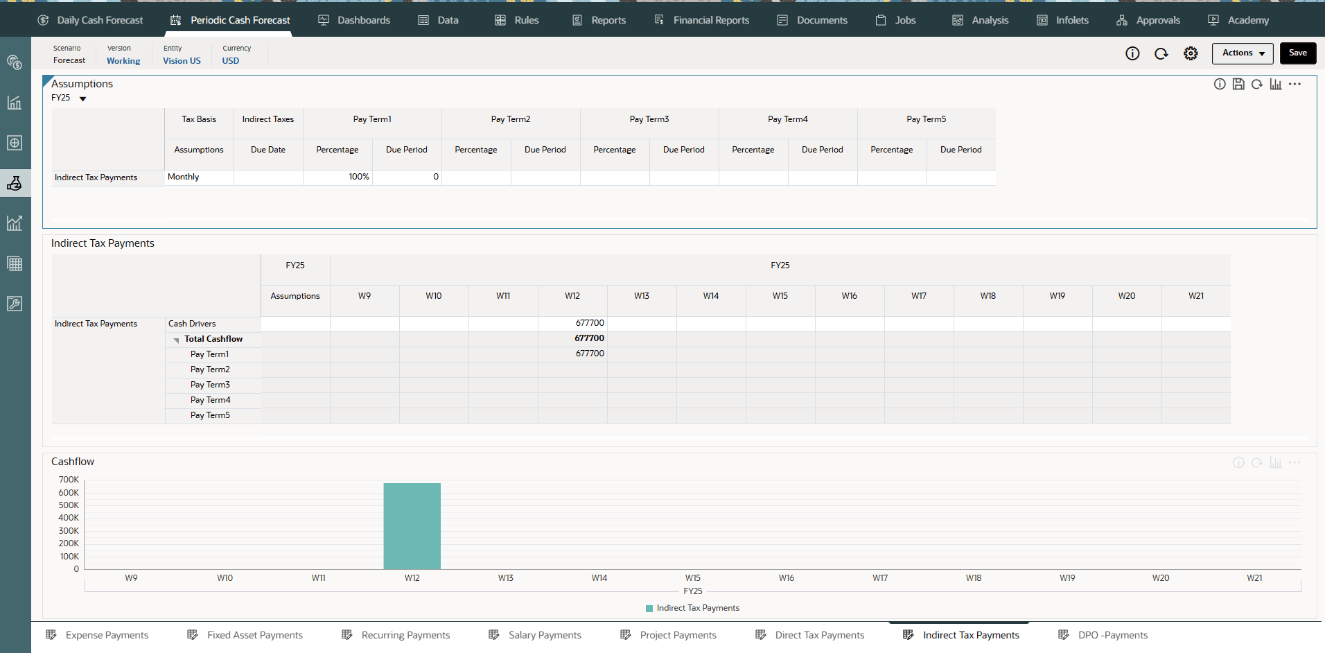

  3. En los separadores inferiores, haga clic en el formulario Pagos de impuestos indirectos.
    Pantalla Pagos de impuestos indirectos con valores
    Sugerencia:
    info
    Valores calculados

  13. También puede hacer clic con el botón derecho en la línea de ítem Pagos de impuestos indirectos y seleccionar Ver por método de previsión para ver el método de previsión utilizado por el sistema para derivar los resultados de la previsión de efectivo para esta línea de ítem.
    En este ejemplo, puede ver que los pagos de impuestos indirectos de diferentes semanas se derivan mediante el método de inductor de efectivo.
Configuración de pagos de DPO (basados en la media de DPO y cuentas a pagar)
Descripción
Impulse el flujo de salida de efectivo teniendo en cuenta el promedio de días pendientes en el gasto, generalmente por proveedor o en el nivel de entidad. Este método resulta útil cuando las condiciones de pago son muy dinámicas.
Días pendientes de pago (DPO) es un ratio financiero que indica el tiempo medio (en días) que una empresa tarda en pagar sus facturas a sus acreedores comerciales, que pueden incluir proveedores, proveedores o financieros. El ratio generalmente se calcula trimestralmente o anualmente e indica qué tan bien se están gestionando las salidas de efectivo de la empresa. Según el inductor de días de DPO calculado, la previsión de efectivo predictiva contabiliza el importe de gastos en el día o período correspondiente en función de la periodicidad.
Puede ajustar la entrada del controlador de DPO y, en función de los días de DPO ajustados y los gastos pendientes, Predictive Cash Forecasting calcula el flujo de salida de caja y contabiliza el importe en el día o período correspondiente.
Ejemplo
Puede utilizar este método para las líneas de ítem de la previsión de efectivo en las que no se puede aplicar la lógica de controlador inteligente, cuando las condiciones de pago son muy dinámicas, como los consumibles. También puede usar este método para períodos futuros que van más allá de lo que se captura mediante facturas de venta.
Controladores
Período medio de pago promedio
  • Suposiciones: media anual
  • Períodos: promedio para el período
Gasto o cualquier detalle. Los días de DPO calculados.
Puede cargar los días de DPO calculados desde ERP como punto de partida. Los mánager de efectivo pueden ajustar los días de DPO calculados en función de la experiencia. Los días de DPO ajustados se utilizan como entrada de controlador para calcular el flujo de salida de caja en la previsión.
Lógica de cálculo
El flujo de caja se calcula aplicando el DPO medio para el período en el gasto del período o mediante la aplicación del DPO medio a lo largo del año si no existe el DPO por período.
El flujo de salida de caja se calcula en función de los gastos pendientes y el DPO medio. La previsión de caja predictiva considera el DPO medio de los períodos adecuados o utiliza el supuesto general. El flujo de salida de caja se determina en función del DPO medio aplicado al importe de entrada del inductor y contabilizado en el período en función del número de días de DPO.
    Sugerencia:
  3. En los separadores inferiores, haga clic en el formulario Pagos de DPO.
    Formulario de pagos de DPO con valores
    Sugerencia:
    info
    Valores calculados
  9. Opcional: puede hacer clic con el botón derecho en el formulario Pagos de DPO y hacer clic en "Condiciones de pago de impuestos indirectos" para invocar el formulario de suposiciones de condiciones de pago.
    Las previsiones de efectivo para la línea de ítem Otras facturas de cuentas a pagar se han calculado en función de las suposiciones que defina y que se hayan aplicado a la entrada del controlador. Puede ver todas las previsiones de flujo de entrada de caja actualizadas.
  13. También puede hacer clic con el botón derecho en la línea de ítem Otras facturas de cuentas a pagar y seleccionar Ver por método de previsión para ver el método de previsión utilizado por el sistema para derivar los resultados de la previsión de efectivo para esta línea de ítem.
  14. En la parte inferior, en Suposiciones de método de previsión cambie las suposiciones para utilizar el método de impulsores inteligentes hasta el período 3, el método de impulsores de efectivo hasta el período 5 y, a continuación, el método de tendencia hasta el período 13, como se muestra a continuación:
    Ahora puede ver que el importe de otras facturas de cuentas a pagar para la semana 12 y la semana 13 se obtiene mediante el método de inductor de efectivo, DPO como inductor.
