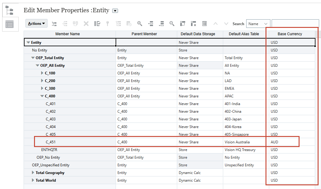

  • La moneda de entidad se obtiene en función del atributo de moneda base definido para la entidad. Por ejemplo, AUD es la moneda base para Vision Australia (C_451):
    Moneda base
    Editor de Dimensiones
    Los administradores pueden iniciar el editor de dimensiones desde la parte superior izquierda de Navegador (navegador) >> Crear y gestionar >> Dimensiones.

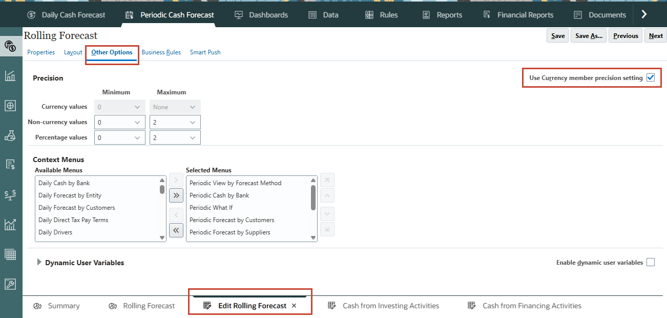

  • Defina la precisión de moneda a partir de las propiedades de miembro de dimensión de moneda. Una vez definido, puede ir a otras opciones del diseñador de formularios y activar la casilla de verificación "Usar configuración de precisión de moneda" (consulte el siguiente paso). El sistema utilizará automáticamente la configuración de precisión de las propiedades de miembro de dimensión de moneda una vez que active esta casilla de control.
    Esto ya debería estar definido en su entorno, por lo que puede saltar directamente a los pasos numerados que aparecen a continuación.

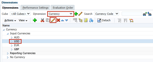

    Para definir la precisión de moneda:
    • Los administradores pueden iniciar el editor de dimensiones desde la parte superior izquierda de Navegador (navegador) >> Crear y gestionar >> Dimensiones. A continuación, seleccione Moneda en la lista desplegable.
    • Seleccione USD en Monedas de entrada y haga clic en Editar.

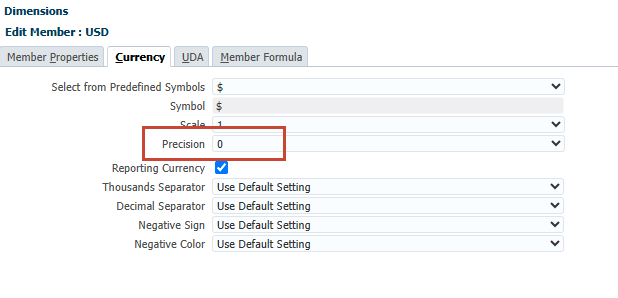

      editar miembro
    • Seleccione el separador Moneda y defina Precisión en 0.
      Precisión
  • Una vez realizada la configuración de precisión de moneda anterior, active la casilla de control "Usar configuración de precisión de miembro de moneda" en el diseñador de formularios del separador Otras opciones:
    Sugerencia:
    Esto ya debería estar definido en su entorno, por lo que puede saltar directamente a los pasos numerados que aparecen a continuación. Puede utilizar el flujo de mánager de efectivo para abrir rápidamente el formulario Previsión continua (en Diario o Periódico) y, a continuación, editarlo.
    Precisión de moneda

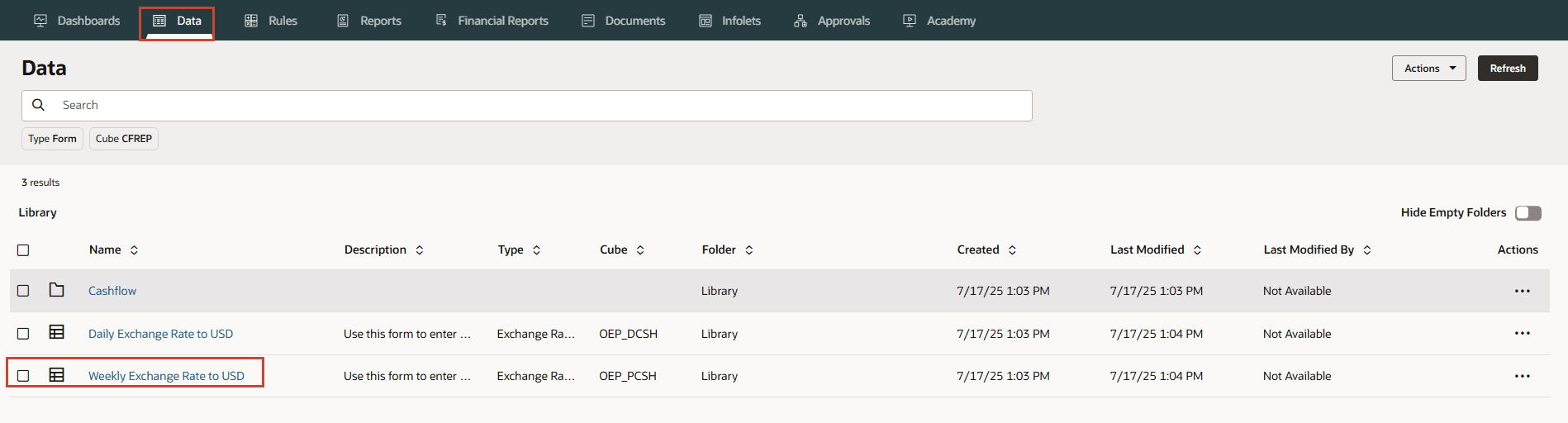

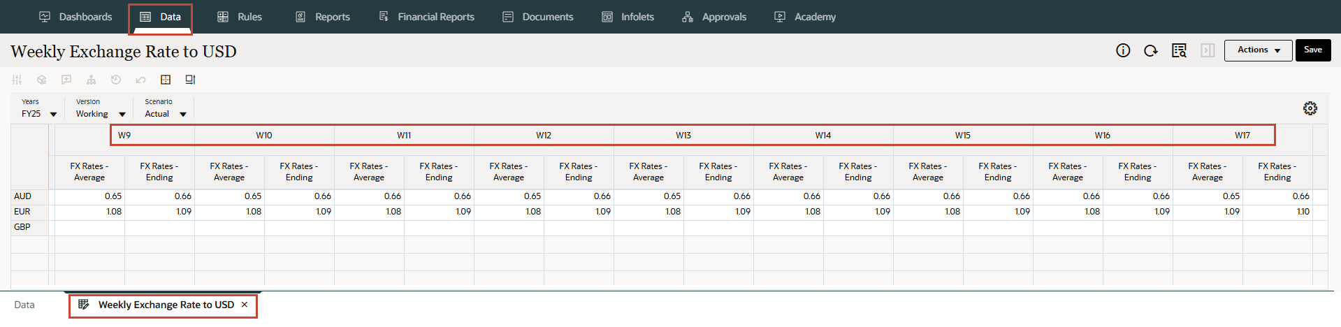

  12. En la página de inicio, haga clic en Datos y, a continuación, en Tipo de cambio semanal a USD.
    Tarifa semanal de formulario de datos
    Los tipos se pueden capturar como tipos medios o tipos de fin de período.
    tarifas cargadas
    En el archivo de datos de ejemplo, los tipos solo se cargaron durante determinadas semanas y monedas para el tutorial.

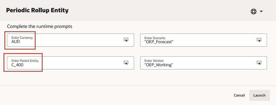

  11. En el cuadro de búsqueda, introduzca Rollup ( Acumulación) y pulse la tecla Intro.
  12. En Acciones, en Entidad de acumulación periódica, haga clic en inicio(Acciones) y, a continuación, en Iniciar.
  13. En Entidad de acumulación periódica, para Introducir moneda, seleccione o escriba AUD y para Introducir entidad principal, seleccione o escriba APAC(C_400).
    AUD C400
    Sugerencia:
    Puede escribir el valor o utilizar Selector de miembros (Selector de miembros) para buscar los valores.
  14. Verifique la selección y haga clic en Launch (Iniciar).
  15. En Información, haga clic en Aceptar.

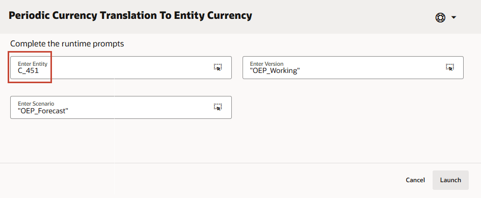

  1. En la página de Inicio, haga clic en Reglas.
  2. En el cuadro de búsqueda, introduzca Conversión de moneda periódica y pulse la tecla Intro.
  3. En Acciones, para Conversión de moneda periódica a moneda de entidad, haga clic en inicio(Acciones) y, a continuación, en Iniciar.
  4. En Conversión de moneda periódica a moneda de entidad, para Introducir entidad, seleccione o escriba Vision Australia(C_451).
    Ejecutar Regla
    Sugerencia:
  5. Verifique la selección y haga clic en Launch (Iniciar).
  6. En Información, haga clic en Aceptar.

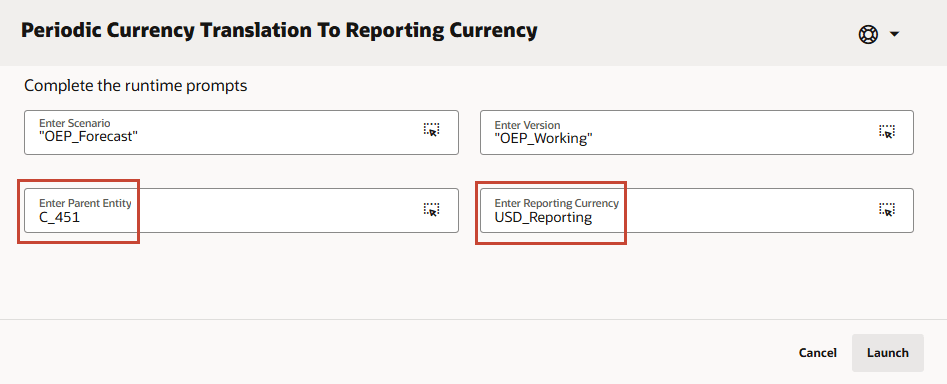

  7. En Acciones, en Conversión de moneda periódica a moneda de presentación, haga clic en inicio(Acciones) y, a continuación, en Iniciar.
  8. En Conversión de moneda periódica a moneda de presentación, para Introducir entidad principal, seleccione o escriba Vision Australia(C_451) y, para Introducir moneda de presentación, seleccione o escriba USD_Reporting.
    Para este tutorial, solo cubrimos USD_Reporting. Puede cargar los tipos de cambio para otras monedas y realizar la conversión a otras monedas respectivas.
    Ejecutar regla
    Sugerencia:
  9. Verifique la selección y haga clic en Launch (Iniciar).
  10. En Información, haga clic en Aceptar.

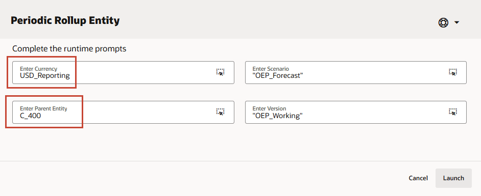

  13. En Entidad de acumulación periódica, para Introducir moneda, seleccione o escriba USD_Reporting y para Introducir entidad principal, seleccione o escriba APAC(C_400).
    Ejecutar regla
    Sugerencia:
    Puede escribir el valor o utilizar Selector de miembros (Selector de miembros) para buscar los valores. Puede ejecutar esta regla por cada entidad o en el nivel de entidad principal.

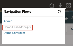

  1. En la parte superior derecha, seleccione el flujo de navegación del mánager de efectivo de demostración.
    Flujo de navegación

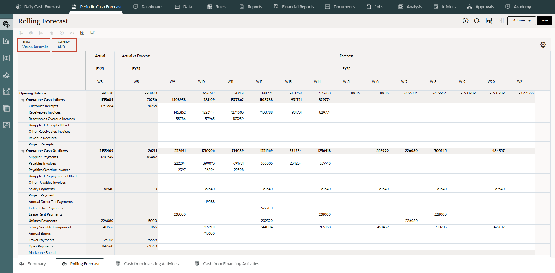

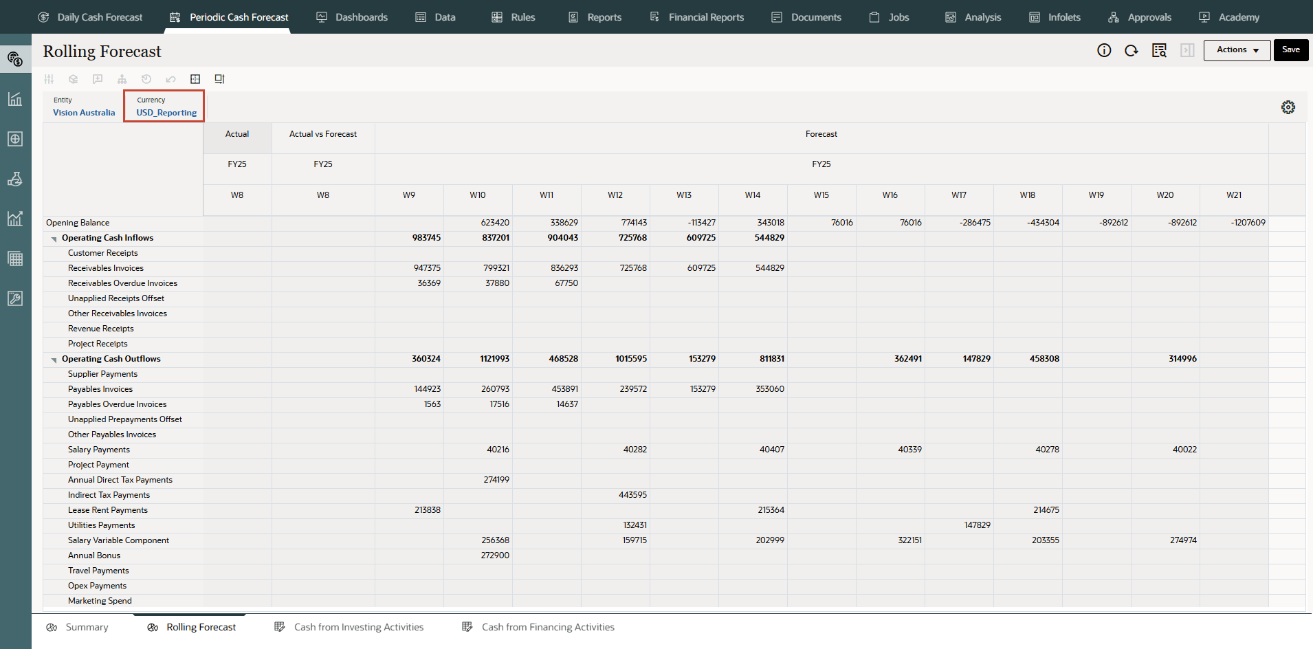

  4. Para el PDV, seleccione Vision Australia para Entidad y AUD para Moneda.
    Datos cargados
    Puede ver los datos reales y de previsión cargados en AUD mediante los archivos de carga de datos de Vision Australia.
  5. Para el PDV, seleccione USD_Reporting para Moneda.
    Datos cargados
    Puede ver la conversión de moneda realizada a USD_Reporting para Vision Australia.
