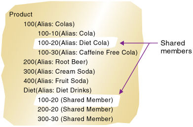

Por ejemplo, el miembro 100-20 (Diet Cola) se acumula en la familia 100 y en la familia Diet.
Figura 14-11 Miembros Compartidos en la Base de Datos Sample.Basic
Puede compartir miembros entre tantos padres como desee. Diet Cola tiene dos padres (100 y Diet), pero se puede definir para acumular más padres.
Puede compartir miembros de varias generaciones en el esquema. En la Figura 14-11, Diet Cola es compartida por dos miembros en la generación 2 del esquema, pero puede ser compartida por un miembro en la generación 3 y un miembro en la generación 4, como se muestra en la Figura 14-14.
