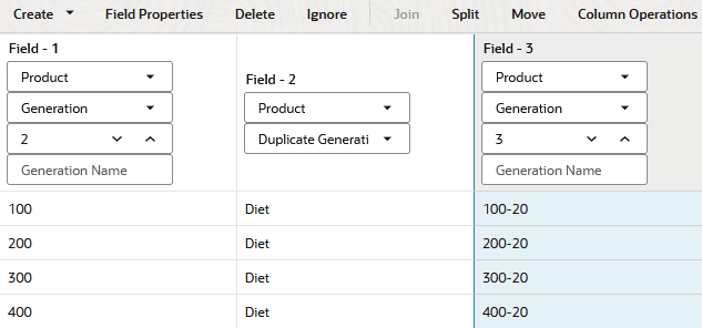

  10. Haga clic en el selector Dimensión del campo 1 y seleccione Producto.
    Dimensión de producto seleccionable desde el cuadro Dimensión en el campo 1
  11. Cambie el selector Tipo del campo 1 a Generación e incremente el número de generación por debajo a 2.
  12. Para el campo 2, cambie el selector Tipo a Generación duplicada.
  13. Para el campo 3, cambie el selector Tipo a Generación e incremente el número de generación por debajo de él a 3.
  14. Verifique la regla, luego guarde y cierre. Si hay errores, consulte Requisitos para archivos de reglas de creación de dimensiones válidas.
    Regla de creación de dimensión que crea miembros principales compartidos en la misma generación mediante el método de creación de referencias de generación. El campo 1 se define como Producto, Generación, 2 y contiene los campos 100, 200, 300 y 400. El campo 2 se define como Producto, Generación duplicada y contiene los campos Dieta, Dieta y Dieta. El campo 3 se define como Producto, Generación, 3 y contiene los campos 100-20, 200-20, 300-20 y 400-20.
  15. Ejecute el trabajo de creación de dimensión.
  16. Consulte el esquema e inspeccione el miembro Product Diet para confirmar que ahora tiene cinco miembros compartidos (la creación de dimensión agregó dos miembros compartidos más, 300-20 y 400-20, a los tres existentes).

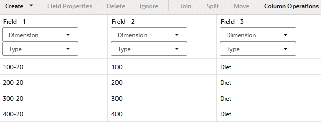

    6. La regla de creación de dimensiones se abre con campos no definidos y los datos de vista previa (del archivo de texto) se rellenan en la cuadrícula debajo de los campos.
      Nueva regla sin terminar denominada shlev. Los metadatos de campo para los campos 1 a 3 están en blanco en los selectores de campo. Los registros se rellenan debajo de los selectores de campo, que coinciden con los datos del archivo .txt del paso 2.
  7. Como se trata de una regla nueva, aún no hay dimensiones asociadas.

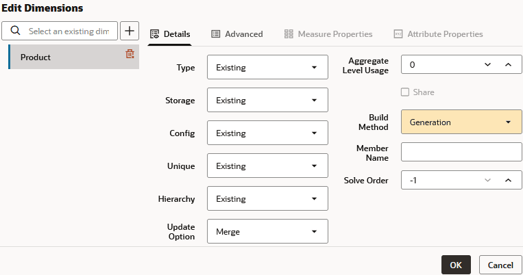

  8. Ahora debe definir el método de creación y comprobar otras instrucciones operativas de creación de dimensiones. Haga clic en Producto para editar las propiedades.
    Nombre de dimensión de producto en el cuadro de diálogo Editar dimensiones.
  9. Cambie el método de creación a nivel y haga clic en Aceptar.
    Propiedades de creación de dimensión para Product. Todas las opciones son predeterminadas a la izquierda y Método de creación es Nivel.

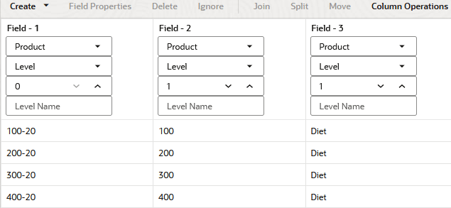

  11. Cambie el selector Tipo del campo 1 a Nivel y especifique el número de nivel debajo de él como 0.
  12. Para los campos 2 y 3, cambie el selector Tipo a Nivel y especifique los números de nivel debajo de ellos como 1.
  13. Verifique la regla, luego guarde y cierre. Si hay errores, consulte Requisitos para archivos de reglas de creación de dimensiones válidas.
    Regla de creación de dimensión que crea padres de miembros compartidos en la misma generación mediante el método de creación de referencias de nivel. El campo 1 se define como Producto, Nivel, 0 y contiene los campos 100-20, 200-20, 300-20 y 400-20. El campo 2 se define como Producto, Nivel, 1 y contiene los campos 100, 200, 300 y 400. El campo 3 se define como Producto, Nivel, 1 y contiene los campos Dieta, Dieta, Dieta y Dieta.
  14. Ejecute el trabajo de creación de dimensión.
  15. Vea el esquema e inspeccione el miembro Product Diet para confirmar que ahora tiene cinco miembros compartidos (la creación de dimensión agregó dos miembros compartidos más, 300-20 y 400-20, a los tres preexistentes).
    Visor de esquemas en la interfaz web de Essbase. La dimensión de producto se amplía para mostrar el miembro padre Dieta con miembros compartidos debajo de ella: 100-20, 200-20, 300-30, 300-20 y 400-20.
