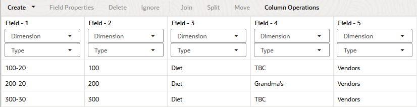

Usar referencias de nivel para crear miembros compartidos de generación diferente
En una regla de creación de dimensión de Essbase, para crear miembros compartidos de diferentes generaciones mediante el método de creación de referencias de nivel, asegúrese de que las acumulaciones principal y secundaria se especifican en un registro. Puede especificar tantas acumulaciones secundarias como desee, siempre que todas estén en un solo registro.
Defina el tipo de campo del miembro compartido como Nivel y, a continuación, introduzca el número de nivel. Al procesar el origen de datos, Essbase crea un principal en el nivel especificado e inserta los miembros compartidos en él.
Por ejemplo, para compartir los productos 100-20, 200-20 y 300-30 con un padre llamado Dieta y dos padres llamados TBC y Abuelas, utilice los datos de muestra y la regla que se muestra a continuación:
Figura 14-16 Regla de Ejemplo: Miembros Compartidos en Diferentes Generaciones Usando Referencias de Nivel
Regla de creación de dimensiones para crear padres de miembros compartidos en diferentes generaciones, mediante el método de creación de referencias de nivel. El campo 1 se define como Producto, Nivel, 0 y contiene 100-20, 200-20 y 300-30. El campo 2 se define como Producto, Nivel, 1 y contiene 100, 200 y 300. El campo 3 se define como Producto, Nivel, 1 y contiene Dieta, Dieta y Dieta. El campo 4 se define como Producto, Nivel, 1 y contiene TBC, Abuela y TBC. El campo 5 se define como Producto, Nivel, 2 y contiene Proveedores, Proveedores y Proveedores.

    6. La regla de creación de dimensiones se abre con campos no definidos y los datos de vista previa (del archivo de texto) se rellenan en la cuadrícula debajo de los campos.
      Nueva regla sin terminar denominada shdifflevref. Los metadatos de campo para los campos 1 a 5 están en blanco en los selectores de campo. Los registros se rellenan debajo de los selectores de campo, que coinciden con los datos del archivo .txt del paso 2.

  9. Asegúrese de que el Método de compilación sea Nivel y haga clic en Aceptar.
  10. Haga clic en el selector Dimensión del campo 1 y seleccione Producto.
    Dimensión de producto seleccionable desde el cuadro Dimensión en el campo 1
  11. Cambie el selector Tipo del campo 1 a Nivel e introduzca el número de nivel por debajo como 0.
  12. Para los campos 2 a 4, cambie el selector Tipo a Nivel e introduzca los números de nivel como 1.
  13. Para el campo 5, cambie el selector Tipo a Nivel e introduzca el número de nivel como 2.
  14. Verifique la regla, luego guarde y cierre. Si hay errores, consulte Requisitos para archivos de reglas de creación de dimensiones válidas.
    En esta imagen se muestra una regla que crea padres de miembros compartidos en diferentes generaciones mediante el método de creación de referencias de nivel. El campo 1 se define como Producto, Nivel, 0 y contiene 100-20, 200-20 y 300-30. El campo 2 se define como Producto, Nivel, 1 y contiene 100, 200 y 300. El campo 3 se define como Producto, Nivel, 1 y contiene Dieta, Dieta y Dieta. El campo 4 se define como Producto, Nivel, 1 y contiene TBC, Abuela y TBC. El campo 5 se define como Producto, Nivel, 2 y contiene Proveedores, Proveedores y Proveedores.

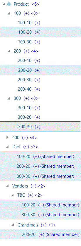

  15. Ejecute el trabajo de creación de dimensión.
  16. Consulte el esquema e inspeccione la dimensión Product para confirmar que tiene nuevos miembros Vendor, TBC y Grandma's, con miembros compartidos que también se utilizan en Diet.
    Visor de esquemas en la interfaz web de Essbase. La dimensión de producto se amplía para mostrar la dieta del miembro padre con miembros compartidos debajo de ella: 100-20, 200-20 y 300-30. La dimensión de producto también tiene nuevos proveedores miembros, con hijos TBC y abuela. TBC contiene miembros compartidos 100-20 y 300-30, y la abuela contiene miembros compartidos 200-20.
