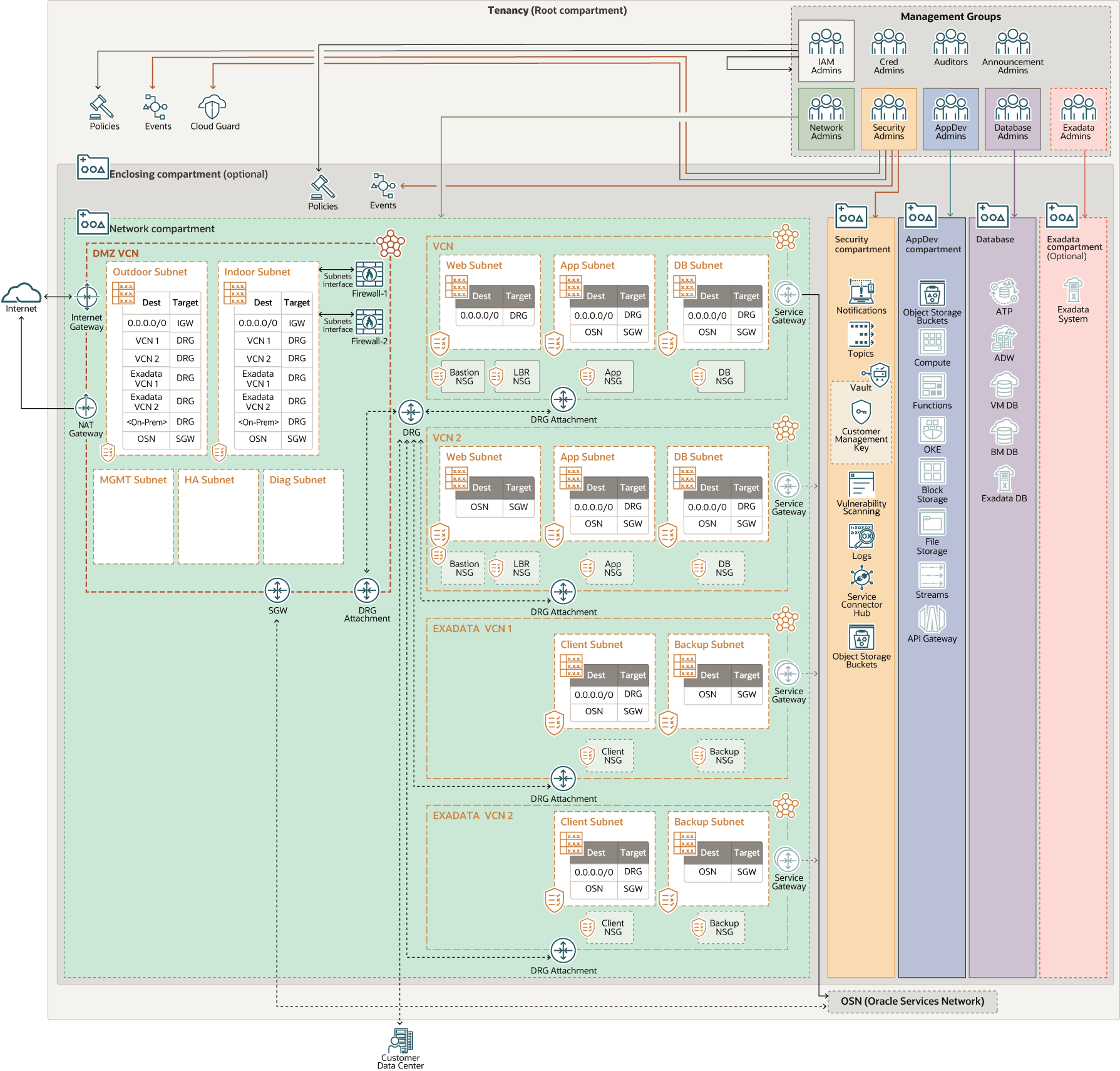

Esta arquitectura de referencia proporciona una plantilla de zona de llegada basada en Terraform para diferentes socios de seguridad de red que puede utilizar para implementar la solución en una zona de llegada de CIS segura.
Arquitectura
El siguiente diagrama ilustra esta arquitectura de referencia.
deployment-security-arch-oracle.zip
La arquitectura tiene los siguientes componentes:

- Red virtual en la nube (VCN) y subredes
Una VCN es una red personalizable y definida por software que se configura en una región de OCI. Al igual que las redes del centro de datos tradicionales, las VCN le proporcionan un control total de su entorno de red. Una VCN puede tener varios bloques CIDR no solapados que puede cambiar después de crear la VCN. Puede segmentar una VCN en subredes, que se pueden acotar a una región o a un dominio de disponibilidad. Cada subred consta de un rango de direcciones contiguas que no se solapan con las otras subredes de VCN. Puede cambiar el tamaño de una subred después de la creación. Una subred puede ser pública o privada.
Todos los recursos de esta arquitectura se despliegan en una arquitectura de hub y radio. La VCN (hub) de zona desmilitarizada (DNZ) tiene recursos para el despliegue de firewall y subredes. La gestión, las subredes interiores, exteriores, de alta disponibilidad y diagonales se crean en función del firewall del partner de seguridad de red que esté intentando desplegar. Las VCN de Spoke (VCN1 y VCN2) tienen tres subredes de aplicaciones de nivel: web, aplicación y base de datos.
- Firewall
Un firewall es una solución de producto disponible para los partners de seguridad de red. Este caso utiliza una máquina virtual (VM) que puede desplegar en la VCN de DMZ para proteger las cargas de trabajo que se ejecutan en su arrendamiento de OCI. Puede desplegar máquinas virtuales de firewall en modos de alta disponibilidad activo-pasivo o activo-activo.
- Gateway de internet
El gateway de Internet permite el tráfico entre las subredes públicas de una VCN y la red pública de Internet.
- Gateway de enrutamiento dinámico (DRG)
El DRG es un enrutador virtual que proporciona una ruta para el tráfico de red privada entre las redes locales y las VCN y también se puede utilizar para enrutar el tráfico entre las VCN de la misma región o entre regiones.
- Gateway de NAT
El gateway de NAT permite que los recursos privados de una VCN accedan a los hosts de Internet sin exponer dichos recursos a las conexiones de Internet entrantes.
- Gateway de servicio
El gateway de servicio proporciona acceso desde una VCN a otros servicios, como OCI Object Storage. El tráfico desde la VCN se dirige al servicio Oracle a través del tejido de red de Oracle y no internet.
- Oracle Services Network
Oracle Services Network (OSN) es una red conceptual que forma parte de OCI y solo pueden utilizarla los servicios de Oracle. Estos servicios tienen direcciones IP públicas que puede acceder a través de Internet. Los hosts fuera de OCI pueden acceder a OSN de forma privada mediante OCI FastConnect o VPN Connect. Los hosts de las VCN pueden acceder a OSN de forma privada mediante un gateway de servicio.
- Grupos de seguridad de red (NSG)
Los NSG actúan como firewalls virtuales para sus recursos en la nube. Con el modelo de seguridad sin confianza de OCI, se deniega todo el tráfico y puede controlar el tráfico de red dentro de una VCN. Un NSG está formado por un conjunto de reglas de seguridad de entrada y salida que se aplican sólo a un conjunto especificado de VNIC en una única VCN.
