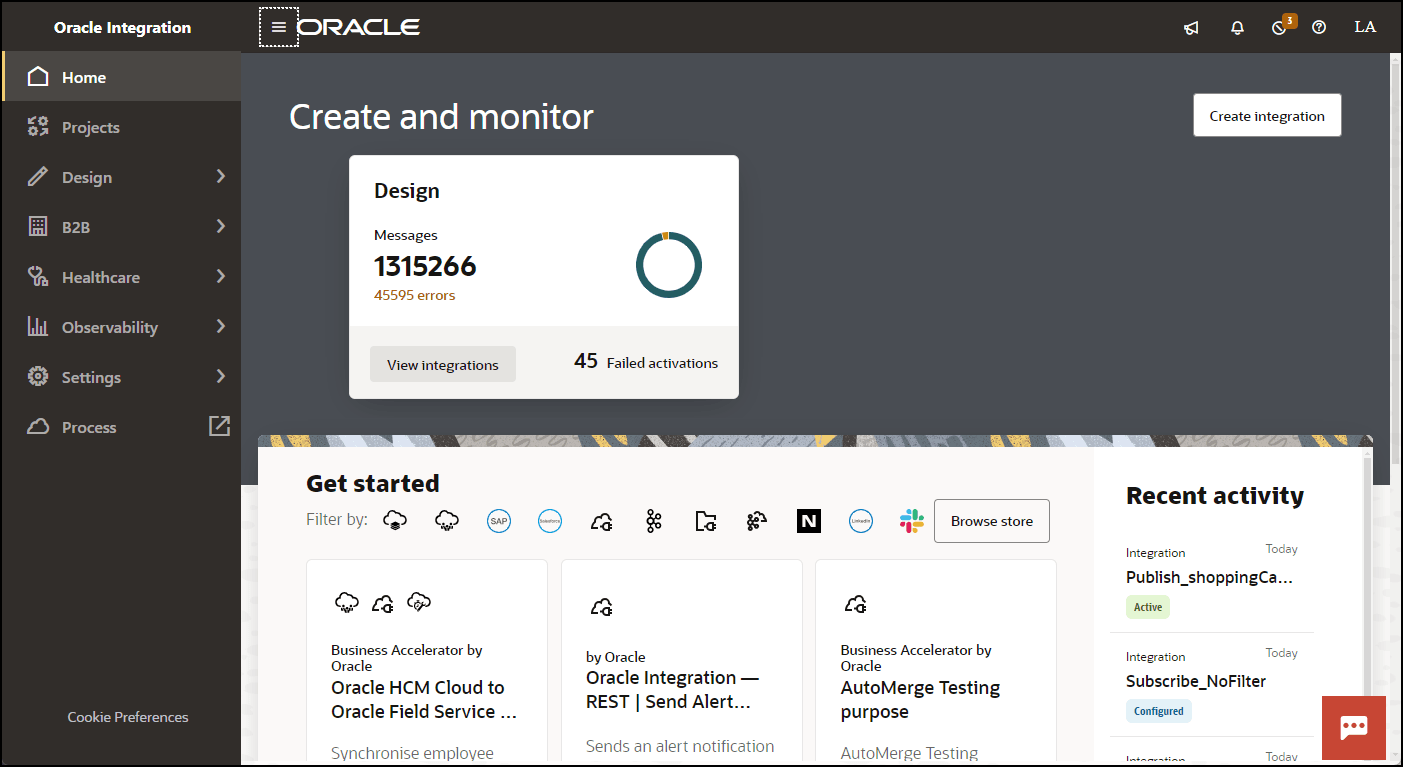

Administrateur Immédiatement après la mise à niveau Connectez-vous à votre instance Oracle Integration 3 à l'aide de vos données d'identification existantes. Utilisez votre signet Oracle Integration Génération 2 existant (qui redirige vers la nouvelle URL) ou utilisez la nouvelle URL pour l'instance Oracle Integration 3. Voir Accéder à une instance Oracle Integration.
La mise à niveau est terminée si l'interface ressemble à ceci :
Capture d'écran d'Oracle Integration 3 avec le texte "Créer et surveiller" en haut du volet de droite

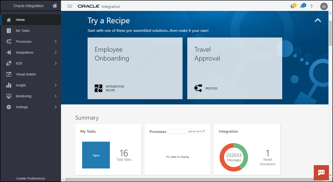

La mise à niveau est toujours en cours si :
  • Vous vous connectez et une page indique que le service n'est pas disponible.
  • Vous vous connectez et l'interface utilisateur se présente comme suit :
    Capture d'écran d'Oracle Integration Génération 2, avec le texte "Essayer une recette" en haut du volet de droite
