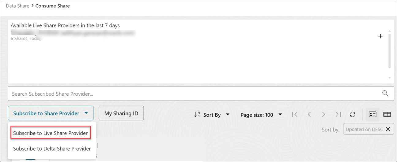

- Dans la page Fournisseur et consommateur de l'outil de partage de données, cliquez sur la vignette CONSUME SHARE pour afficher la page Consommer le partage.
- Cliquez sur la liste déroulante S'abonner à un fournisseur de partage, puis cliquez sur l'option S'abonner à un fournisseur de partage en direct.

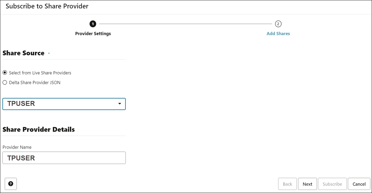

- Sous Partager les détails du fournisseur, sélectionnez le nom du fournisseur. Dans cet exemple,

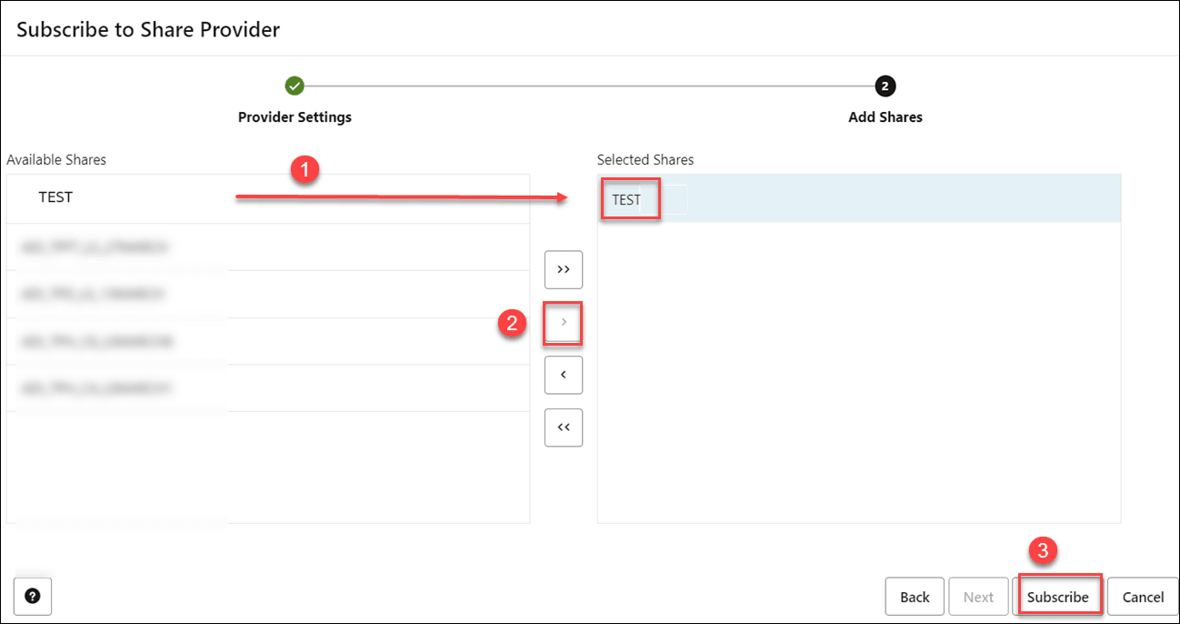

TPUSERest le nom du fournisseur. - On the Add Shares panel of the Subscribe to Share Provider Settings wizard page, click the TEST in the Available Shares section, and then click the (>) icon.
- L'outil ajoute le partage à la section Partages sélectionnés. Cliquez sur S'abonner.

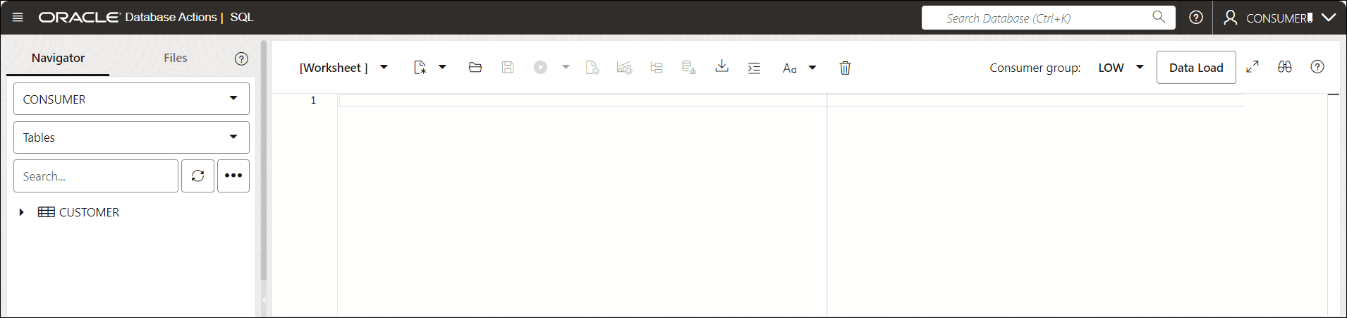

CUSTOMERest créée. - Cliquez sur la bannière Database Actions | Partage de données. Dans Database Actions | Launchpad, cliquez sur l'onglet Development (Développement), puis sur l'onglet SQL pour afficher la feuille de calcul SQL.
- Glissez-déposez la table
CUSTOMERdans la zone de feuille de calcul SQL. - Une boîte de dialogue présente les types d'insertions disponibles.
- Cliquez sur Sélectionner, puis sur Appliquer.
- Cliquez sur Exécuter. Vous pouvez voir l'interrogation générée automatiquement affichée dans la feuille de calcul.
- Notez le temps d'exécution de l'interrogation dans le champ Heure d'exécution affiché sous l'onglet Résultat de l'interrogation.
