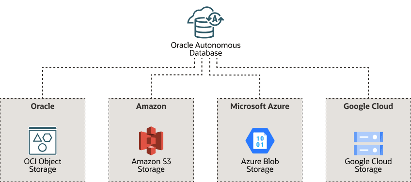

Soutien multi-Cloud Support
Pour les entreprises qui ont déjà des entrepôts avec lac de données sur d'autres plateformes, Autonomous AI Database s'intègre de façon transparente, ce qui permet aux entreprises de bénéficier de fonctionnalités avancées d'Autonomous AI Database sans perturber leurs configurations actuelles.
Fournissez un accès à la base de données autonome d'IA à votre entrepôt avec lac de données en accordant les privilèges et l'accès nécessaires à votre entrepôt avec lac de données pour être connecté à la base de données autonome d'IA. Une fois que vous avez fourni les données d'identification nécessaires, Autonomous AI Database peut se connecter aux entrepôts de données dans divers environnements en nuage, notamment AWS, Azure, Google Cloud et le magasin d'objets Oracle OCI.
Cela vous permet d'accéder à vos données et de les gérer en toute sécurité, en tirant parti des fonctions de sécurité natives de chaque fournisseur de services infonuagiques. Grâce à cette prise en charge multinuage, vous bénéficiez de la flexibilité nécessaire pour déployer et adapter votre entrepôt avec lac de données sur différentes plates-formes en nuage tout en conservant un environnement unifié et sécurisé.
Oracle Autonomous AI Database prend en charge la sécurité native pour d'autres nuages. Pour en savoir plus, voir Utiliser les noms de ressource Amazon (ARN) pour accéder aux ressources AWS, Utiliser le principal de service Azure pour accéder aux ressources Azure et Utiliser le compte de service Google pour accéder aux ressources de la plate-forme Google Cloud pour votre plate-forme en nuage correspondante.

Prise en charge du format de données de bout en bout
Oracle Autonomous AI Database est conçu avec la flexibilité nécessaire pour gérer un large éventail de formats de données, ce qui en fait une solution universelle pour diverses sources de données et charges de travail.
Que vos données résident dans des formats structurés, semi-structurés ou non structurés, Autonomous AI Database les prend en charge de façon transparente dans divers environnements en nuage. Cela permet aux entreprises d'ingérer, de stocker et d'analyser des données sans se soucier de la compatibilité des formats.
Autonomous AI Database fournit une prise en charge native des formats traditionnels tels que CSV et JSON, ainsi que des formats avancés tels qu'AVRO, Parquet et ORC. Pour plus d'informations, voir Interroger les données externes avec une base de données d'intelligence artificielle autonome. Autonomous AI Database prend en charge les formats de fichier suivants : CSV, JSON, XML, AVRO, ORC, Parquet, Delta Sharing, Iceberg, Word, PDF.
Avec la prise en charge supplémentaire du format de table Iceberg, Autonomous AI Database offre des capacités améliorées pour les environnements d'entrepôt avec lac de données à grande échelle. Iceberg permet des interrogations optimisées et hautes performances, un meilleur contrôle des versions et une gestion des données plus facile, ce qui en fait un bon ajustement pour les jeux de données volumineux et en évolution. Pour plus d'informations, voir Interroger les tables Apache Iceberg.

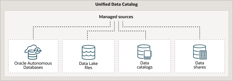

Gestion flexible des métadonnées
Oracle Autonomous AI Database offre aux utilisateurs différentes façons de définir les métadonnées pour leurs jeux de données, ce qui rend la gestion des données plus adaptable et efficace.
- Intégration des métadonnées par catalogue
Les utilisateurs peuvent intégrer les métadonnées de divers catalogues dans une vue centralisée, ce qui facilite le contrôle et le maintien de la cohérence des données dans l'ensemble de l'organisation. Les catalogues pris en charge sont les suivants :
Catalogue de données OCI : Outil dans Oracle Cloud Infrastructure (OCI) qui aide les utilisateurs à détecter, organiser et gérer les ressources de données. Il offre une vue claire de toutes les ressources de données, ce qui aide les utilisateurs à maintenir la conformité, à assurer la qualité des données et à faciliter la collaboration entre les équipes. Pour plus d'informations, voir Exemple : MovieStream Scénario.
AWS Glue : Service ETL géré (extraire, transformer, charger) d'Amazon Web Services qui inclut un catalogue de données pour l'organisation et la gestion des métadonnées. Pour plus d'informations, voir Interroger des données externes à l'aide du catalogue de données de colle AWS.

Prise en charge des métadonnées fédérées
Autonomous AI Database prend en charge un catalogue de métadonnées fédéré, ce qui permet aux utilisateurs d'unifier les métadonnées provenant de différentes sources dans une vue unique, avec une interface unifiée pour la gestion des métadonnées.
Cette approche simplifie la gestion des métadonnées dans divers environnements en connectant les sources de données sur plusieurs nuages et plates-formes. Que vous utilisiez des métadonnées basées sur un catalogue ou que vous les définissiez manuellement, toutes les informations sont disponibles dans un catalogue unifié pour faciliter la navigation. Par exemple, une organisation peut utiliser cette vue fédérée pour gérer les ressources de données d'AWS et d'Oracle Cloud, assurant ainsi une gouvernance uniforme et une détectabilité sur toutes les plates-formes.

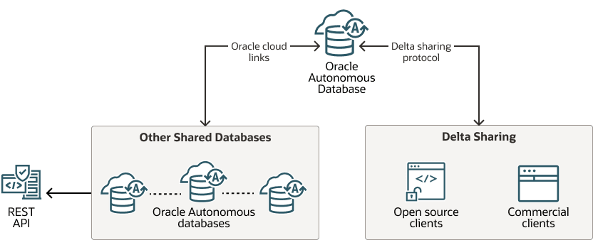

Collaboration
Une fois l'analyse terminée, les utilisateurs doivent souvent partager leurs résultats avec d'autres utilisateurs. Oracle Autonomous AI Database facilite le partage en offrant plusieurs façons de collaborer et en offrant des avantages uniques par rapport aux autres bases de données, comme les caractéristiques de sécurité intégrées, les protocoles ouverts et une connectivité en nuage transparente.
Ces options sont conçues pour être flexibles et sécurisées, de sorte qu'elles répondent à différents besoins de collaboration :
Protocole de partage Delta : Permet de partager des données en dehors d'Oracle à l'aide d'un protocole ouvert appelé Delta Sharing. Il prend en charge le partage sécurisé des données avec des partenaires externes, sans nécessiter d'intégration complexe, ce qui le rend idéal pour les analyses multinuages et multiplateformes. De cette façon, les données peuvent être utilisées en douceur dans différents outils d'analyse qui ne font pas partie d'Oracle. Pour plus d'informations, voir Partager des versions de données à l'aide du service de stockage d'objets.
Liens vers le nuage : Vous pouvez partager des données entre différentes instances de base de données autonome avec des liens vers le nuage sécurisés. Par exemple, Cloud Links est particulièrement efficace pour connecter différentes bases de données. Cela garantit une disponibilité des données uniforme et réduit la latence pour les applications qui ont besoin d'un accès rapide et fiable aux données dans plusieurs bases de données, sans avoir à copier ni à dupliquer. Il permet une collaboration fluide pour les équipes qui sont dispersées et qui ont besoin de travailler ensemble. Voir Partager des données actives à l'aide de la connexion directe
Hyperliens de table : Vous pouvez partager des données directement en créant des URL spéciales qui donnent accès aux données sans avoir besoin d'une connexion distincte. Les utilisateurs peuvent contrôler les autorisations et définir les délais d'expiration de ces URL, ce qui garantit des options de partage sécurisées et flexibles. Cette fonction est spécialement conçue pour les clients REST. Pour plus d'informations, voir Créer un hyperlien de table pour une table ou une vue.
