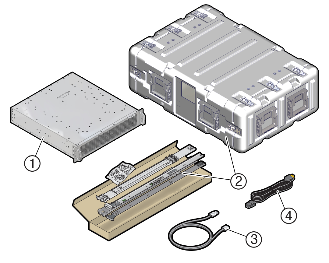

  4. Assurez-vous d'avoir bien reçu tout le contenu du kit d'expédition. Reportez-vous à l'une des sections d'inventaire suivantes :
Stock d'expédition d'appareil Roving Edge
Remarque
Le périphérique est livré avec un boîtier robuste ou un kit de montage en rack en fonction de ce qui a été spécifié lors de la création du noeud de périphérique. Reportez-vous à Création d'un noeud d'appareil Roving Edge 1 (en phase d'abandon).
Illustration montrant le contenu de l'expédition.
Non. Elément
1
Appareil Roving Edge (modèle GPU, calcul ou stockage)
2
Valeurs possibles :
  • Boîtier robuste
  • Kit de montage en rack avec les éléments suivants :
    • Deux supports de montage à l'intérieur de deux glissières
    • 4 vis M4
3
câble série USB vers DB-9,
Pour les appareils avec des boîtiers robustes, le câble est dans une poche à l'intérieur de l'arrière du boîtier.
4
Cordon d'alimentation CA
Pour les appareils dotés de boîtiers robustes, le cordon d'alimentation se trouve dans une poche à l'intérieur de l'arrière du boîtier.
