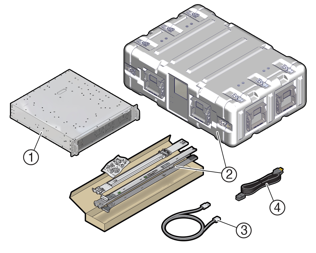

Una figura che illustra il contenuto della spedizione.
No. Elemento
1
Dispositivo Roving Edge (modello GPU, Compute o Storage)
2
Uno dei seguenti:
  • Custodia rinforzata
  • Kit di montaggio su rack con i seguenti elementi:
    • Due staffe di montaggio all'interno di due guide scorrevoli
    • 4 viti M4
3
Cavo seriale USB-to-DB-9
Per i dispositivi con custodie rinforzate, il cavo è in una custodia all'interno della parte posteriore della custodia.
4
cavo di alimentazione CA
Per i dispositivi con custodie rinforzate, il cavo di alimentazione si trova in una custodia all'interno della parte posteriore della custodia.
