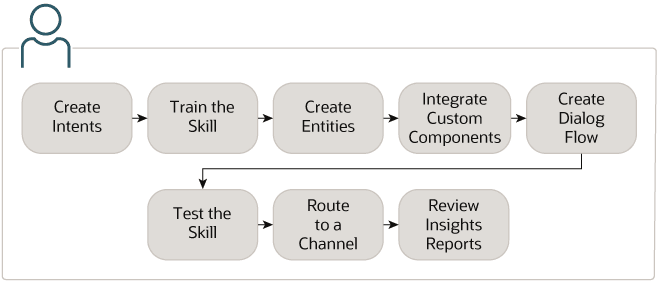

Il processo di sviluppo delle competenze
Una volta creata e denominata l'abilità, è possibile iniziare lo sviluppo. Ecco una visione a volo d'uccello del processo di sviluppo.
  1. Crea intenti: iniziare creando intenti. Gli intenti illustrano il tuo caso d'uso descrivendo le varie azioni che la tua abilità aiuta i suoi utenti a completare. Se la competenza consente agli utenti di eseguire varie transazioni bancarie, ad esempio, è possibile creare intenti quali CheckBalance o TransferMoney. Gli intenti non solo descrivono ciò che la tua abilità può fare, ma sono anche la chiave per l'intelligenza della tua abilità: gli consentono di riconoscere l'input dell'utente perché ogni intento ha un set di istruzioni utente tipiche note come utteranze associate. Sebbene queste frasi abbiano lo stesso significato, rendono la tua skill resiliente perché sono anche varie (ad esempio, Qual è il saldo del mio conto di risparmio? e Quanto si trova nel mio conto corrente?). Vedere Intenti.
  2. Formazione dello skill: per consentire allo skill di fare riferimento agli intenti quando analizza l'input dell'utente, è necessario addestrarlo. In particolare, è necessario addestrarlo con gli intenti e le loro espressioni (collettivamente, i dati di formazione), in modo che possa risolvere l'input dell'utente a uno degli intenti. Addestrando le tue abilità, sfrutti il framework di intelligence linguistica. I suoi algoritmi consentono alla tua abilità non solo di riconoscere le frasi di esempio che appartengono a ogni intento, ma anche frasi simili. Vedere Intent Training and Testing.
  3. Crea entità: in alcuni casi, potrebbe essere necessario fornire un contesto per consentire allo skill di completare una richiesta utente. Sebbene alcune richieste utente possano raggiungere lo stesso intento (ad esempio, Qual è il saldo del conto di risparmio? e Quanto si trova nel conto corrente? si risolvono entrambe nell'intento CheckBalance), esse chiedono comunque cose diverse. Per chiarire la richiesta, aggiungere un'entità. Utilizzando l'esempio di competenza bancaria, un'entità denominata AccountType, che definisce i valori denominati controllo e salvataggio, consentirebbe allo skill di analizzare la richiesta dell'utente e di rispondere in modo appropriato. Vedere Entità.
  4. Creare il flusso della finestra di dialogo: in seguito, è necessario fornire allo skill le modalità per esprimere la propria intelligence agli utenti creando il flusso della finestra di dialogo. Il flusso della finestra di dialogo descrive il modo in cui lo skill reagisce quando vengono risolti diversi intenti. Definisce ciò che la tua abilità dice ai suoi utenti, come li richiede per l'input e come restituisce i dati. Vedere Visual Flow Designer.
  5. Integra componenti personalizzati: a questo punto, lo skill può riconoscere l'input, ma non può rispondere. Per far funzionare l'intelligenza della tua abilità, devi aggiungere componenti. I componenti consentono allo skill di svolgere il proprio lavoro. Ci sono due tipi di componenti: quelli che forniamo che eseguono funzioni che vanno dal tenere l'intento che viene risolto dal messaggio dell'utente al testo di output, e quelli che si creano per eseguire attività specifiche per una particolare abilità come il controllo del saldo di un conto. Vedere Aggiungi package componente a una competenza.
  6. Sottoporre a test lo skill: una volta avviato il flusso della finestra di dialogo, è possibile chattare con lo skill per testarlo.
  7. (Facoltativo) Instradamento ai canali per la messaggistica utente e altre funzionalità: se la competenza non verrà aggiunta a un assistente digitale, sarà necessario aggiungerla a uno o più canali. Gli utenti chattano con le tue abilità attraverso varie piattaforme di messaggistica, app di messaggistica proprietarie e pagine Web. È possibile instradare uno o più canali di messaggistica utente alle proprie competenze. Funziona altrettanto bene su qualsiasi di loro, sia che siano di solo testo o supportino schede a scorrimento, elementi dell'interfaccia utente e immagini. Oltre a questi canali rivolti all'utente, ci sono altri canali: uno che collega la tua abilità a un sistema di supporto clienti e un altro che instrada le notifiche da un'applicazione esterna che richiede la capacità di avviare una conversazione.
  8. Rivedi report Insights: dopo aver pubblicato lo skill, è possibile rivedere i report Insights per scoprire se i clienti lo utilizzano come previsto. Dalle metriche d'uso di alto livello e dalle tendenze delle conversazioni alle singole viste degli intenti, dei relativi percorsi di esecuzione e delle trascrizioni delle conversazioni, questi report offrono prospettive diverse su quanto la tua abilità supporti i suoi clienti e su dove impedisce loro di completare un'attività. Questi report non solo consentono di individuare rapidamente le aree problematiche, ma suggeriscono anche l'input dell'utente che può migliorare la risoluzione degli intenti della competenza. Vedere Insight.
