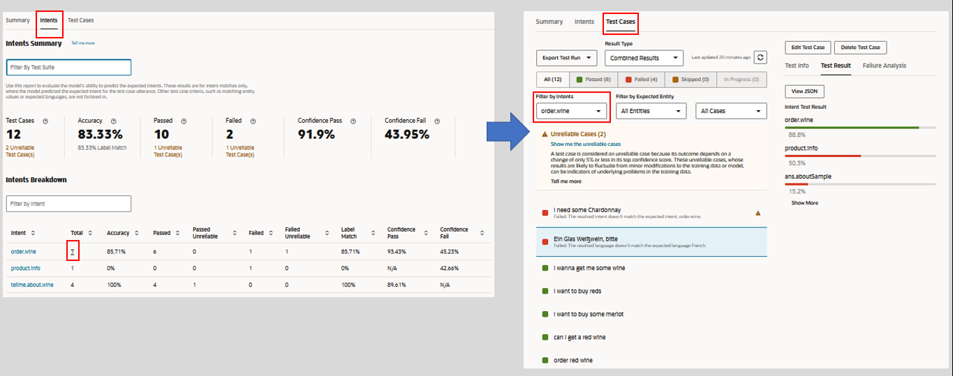

Report intenti
Le metriche in questo report tengono traccia delle corrispondenze delle etichette del modello nei casi di test dell'esecuzione del test. Questo è dove il modello prevede correttamente l'intento previsto per l'espressione del caso di test. Nel contesto di questo report, l'accuratezza, il passaggio e l'errore vengono misurati in termini di casi di test in cui il modello ha previsto l'intento previsto corretto al livello o al di sopra della soglia di affidabilità. Non vengono presi in considerazione altri criteri considerati nel report di riepilogo, ad esempio le corrispondenze dei valori entità o la lingua dello skill. Di conseguenza, questo report fornisce una visione diversa dell'accuratezza del modello, che consente di verificare se l'addestramento corrente consente al modello di prevedere in modo coerente gli intenti corretti.
Questo report fornisce le metriche di corrispondenza etichetta (o intento) per l'esecuzione del test a due livelli: uno che aggrega i risultati per l'esecuzione del test e uno che separa questi risultati per intento.
Nota
Questo report non è disponibile per le esecuzioni di test completate quando la competenza è stata eseguita su una versione precedente alla 22.12 della piattaforma Oracle Digital Assistant.
Metriche report intenti
Di seguito sono riportati i risultati complessivi di intento corrispondente.
  • Casi di test: numero di casi di test inclusi in questa esecuzione di test. Questo totale include casi di test affidabili e inaffidabili. I casi di test saltati non sono inclusi in questo conteggio.
    Suggerimento
    I collegamenti dei casi di test inaffidabili per le metriche Casi di test, Superati e Non riusciti consentono di aprire il report Casi di test filtrato in base a casi di test inaffidabili. Questa navigazione non è disponibile quando si filtra il report in base alla suite di test.
  • Precisione: l'accuratezza del modello nella corrispondenza dell'intento previsto con o al di sopra della soglia di affidabilità dello skill nei casi di test in questa esecuzione del test. La sottometrica Corrispondenza etichetta rappresenta la percentuale di casi di test nell'esecuzione del test in cui il modello ha previsto correttamente l'intento previsto, indipendentemente dal punteggio di affidabilità. Poiché i fattori di corrispondenza etichetta nei casi di test non riusciti insieme al superamento dei casi di test, il relativo punteggio può essere superiore al punteggio di precisione.
    È possibile confrontare questa metrica Precisione con la metrica Precisione del report Riepilogo. Quando il punteggio Accuratezza nel report Riepilogo è basso, è possibile utilizzare questo report per scoprire rapidamente se le carenze del modello possono essere attribuite alla sua incapacità di prevedere l'intento previsto. Quando il punteggio di precisione in questo report è alto, tuttavia, è possibile escludere la corrispondenza delle etichette come radice del problema e, invece di dover rivedere pesantemente i dati di addestramento per aumentare il punteggio di precisione dell'esecuzione del test, è possibile concentrarsi invece aggiungendo espressioni che riflettono i concetti e il linguaggio nelle espressioni del caso di test.
  • Superato: numero di casi di test (affidabili e inaffidabili) in cui il modello ha previsto l'intento previsto alla soglia di affidabilità dello skill.
  • Non riuscito: il numero di casi di test (affidabili e inaffidabili) in cui il modello ha previsto l'intento previsto al di sotto della soglia di affidabilità dello skill.
  • Confidence Pass: media dei punteggi di affidabilità per tutti i casi di test passati in questa esecuzione del test.
  • Errore di affidabilità: media dei punteggi di affidabilità per tutti i casi di test non riusciti in questa esecuzione del test.
Nota
Quando si filtra il report Intenti in base alla suite di test, l'accesso al report dei casi di test dai collegamenti dei casi di test inaffidabili nelle caselle Casi di test, Passato e Non riuscito non è disponibile. Questi collegamenti diventano nuovamente attivi quando si rimuovono tutte le voci dal campo Filtra per suite di test.
I risultati predefiniti del report Intenti riflettono tutte le suite di test incluse nell'esecuzione del test. Allo stesso modo, le relative metriche si basano su tutti i casi di test abilitati che appartengono a queste suite di test. Se si desidera suddividere le prestazioni delle singole suite di test e, in sostanza, creare un confronto con la tabella Analisi stratificata suite di test del report di riepilogo, non è necessario creare esecuzioni di test aggiuntive. È invece possibile isolare i risultati per la suite di test (o le suite di test) in questione utilizzando il campo Filtra per suite di test. È possibile aggiungere una o più suite di test a questo campo.

Analisi stratificata intenti
La tabella Analisi stratificata intenti del report fornisce le metriche di livello superiore riportate di seguito per gli intenti previsti denominati nei casi di test dell'esecuzione del test. È possibile limitare lo stato attivo selezionando i nomi di questi intenti dal campo Filtra per intenti.
Nota
Il campo Filtra per intento modifica la vista della tabella Analisi stratificata intenti, ma non modifica le metriche complessive del report. Queste metriche riflettono le voci (o la mancanza di voci) nel campo Filtra per suite di test.
  • Intento: nome dell'intento previsto.
  • Totale: il numero di casi di test, rappresentati come collegamento, per l'intento previsto. È possibile passare al report Casi di test facendo clic su questo collegamento.
    Nota
    Non è possibile passare al report Casi di test dopo aver applicato un filtro della suite di test a questo report. Questo collegamento diventa nuovamente attivo quando si rimuovono tutte le voci dal campo Filtra per suite di test.
  • Precisione: la percentuale di casi di test che hanno restituito corrispondenze di etichette per l'intento previsto al o al di sopra della soglia di affidabilità dello skill.
  • Superato: numero di casi di test (inclusi casi di test inaffidabili) in cui il modello prevedeva l'intento previsto al livello o al di sopra della soglia di affidabilità dello skill.
  • Superato - Non affidabile: il numero di casi di test in cui il modello prevedeva l'intento previsto al 5% o meno sopra la soglia di affidabilità dello skill.
  • Non riuscito: il numero di casi di test nell'esecuzione del test non riusciti perché il modello prevedeva l'intento previsto al di sotto della soglia di affidabilità dello skill.
  • Non riuscito - Non affidabile: il numero di casi di test non riusciti perché la fiducia del modello nel prevedere l'intento previsto è scesa del 5% al di sotto della soglia di affidabilità dello skill. Questi casi di test possono essere considerati
  • Corrispondenza etichette: numero di casi di test in cui il modello ha previsto correttamente l'intento previsto, indipendentemente dal livello di attendibilità. Poiché si tratta di fattori nei casi di test non riusciti, i punteggi di corrispondenza etichetta e precisione potrebbero non essere sempre al passo l'uno con l'altro. Ad esempio, quattro casi di test di superamento su cinque hanno restituito un punteggio di precisione dell'80% per l'intento. Tuttavia, se il modello prevedeva correttamente l'intento per un caso di test non riuscito, Label Match supererebbe l'accuratezza del 20%.
  • Confidence Pass: media dei punteggi di affidabilità per tutti i casi di test che hanno soddisfatto l'intento previsto.
  • Errore di attendibilità: media dei punteggi di attendibilità per tutti i casi di test che non corrispondono all'intento previsto.
    Suggerimento
    Per esaminare i casi di test effettivi, aprire il report Casi di test e il filtro in base all'intento.
Report casi di test
Questo report elenca tutti i casi di test inclusi nell'esecuzione del test.
  1. È possibile filtrare i risultati facendo clic su Tutto, Passato (verde) o Non riuscito (rosso). I casi di test conteggiati come ignorati includono sia i casi di test disabilitati che i casi di test in cui l'intento previsto è stato disabilitato.
    È possibile filtrare i risultati in base a casi di test non affidabili facendo clic su Mostra casi non affidabili nel messaggio di avvertenza oppure selezionando il filtro Solo casi non affidabili.
  2. Se necessario, filtrare i risultati per un intento o un'entità specifica o per casi di test affidabili o inaffidabili.
  3. Per i casi di test non affidabili e non riusciti, fare clic su Visualizza informazioni simili (situato nella pagina Informazioni sul test) per scoprire se l'espressione del caso di test ha qualsiasi somiglianza con le espressioni nel set di formazione.
    Questa è un'immagine del pulsante Visualizza dichiarazioni simili.
  4. Controllare i seguenti risultati:
    • Informazioni test: presenta la panoramica del caso di test, inclusi la soglia di affidabilità target, l'intento previsto e i valori di entità corrispondenti.
    • Risultato test: la classificazione dell'intento in base al livello di attendibilità. Se presente, il report identifica anche le entità contenute nell'espressione in base al nome e al valore dell'entità. È inoltre possibile visualizzare l'oggetto JSON contenente i risultati completi.
    • Analisi errori: spiega perché il caso di test non è riuscito. Ad esempio, l'intento effettivo non è l'intento previsto, il valore dell'entità con etichetta nel caso di test non corrisponde all'entità risolta o la lingua prevista non è uguale alla lingua rilevata.

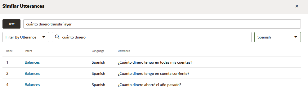

Discorsi simili
È possibile scoprire quanto sia simile la frase di test alle espressioni nel corpus di formazione facendo clic su Visualizza dichiarazioni simili. Questo strumento ti offre una prospettiva aggiuntiva sui dati di allenamento dell'abilità mostrandoti quanto siano simili le sue espressioni alla frase di prova e, per estensione, quanto siano simili le espressioni tra loro attraverso gli intenti. Utilizzando questo strumento, è possibile scoprire se la somiglianza della frase di prova alle espressioni appartenenti ad altri intenti è la ragione per cui la frase di prova non si risolve come previsto. Potrebbe anche indicare dove i dati dell'addestramento appartengono all'intento errato perché se sono simili alla frase di test.
L'elenco generato da questo strumento classifica 20 espressioni (insieme ai loro intenti associati) più vicine alla frase di prova. Idealmente, l'espressione di primo livello in questa lista - quella più simile alla frase di test - appartiene all'intento che è mirato per la frase di test. Se l'espressione più vicina che appartiene all'intento previsto è più in basso, una revisione dell'elenco potrebbe fornire alcuni suggerimenti sul perché. Ad esempio, se si sta testando un'espressione dell'intento Transazioni, quanto denaro ho trasferito ieri?, ci si aspetterebbe che anche l'espressione di primo livello appartenga a un intento Transazioni. Tuttavia, se questa espressione di prova si risolve con l'intento sbagliato o si risolve al di sotto del livello di fiducia, l'elenco potrebbe rivelare che ha più in comune con espressioni altamente classificate con una formulazione simile che appartengono ad altri intenti. L'intento Saldi Quanto denaro ho in tutti i miei conti?, ad esempio, potrebbe essere più vicino all'espressione del test rispetto all'espressione Quanto ho depositato ad aprile? di livello inferiore dell'intento Transazioni.
È possibile accedere all'elenco, generato per gli skill formati in Trainer Tm, facendo clic su Visualizza informazioni simili nel tester Utterance o nel report Casi di test.
Nota
Questo strumento può essere utilizzato solo per le competenze acquisite su Trainer Tm (non è disponibile per le competenze acquisite con Ht).
È possibile eseguire query sulle espressioni sia dal tester di Utterance che mediante test nello stesso strumento Visualizza dichiarazioni simili. Quando si fa clic su Visualizza espressioni simili, l'intero corpus viene confrontato con la frase di test e a ogni espressione viene applicata una classificazione. Poiché non vengono applicati filtri per impostazione predefinita, tuttavia, l'elenco include solo le 20 espressioni di primo livello e le numerizza in sequenza. Per scoprire come le espressioni classificate 21 e più in alto rispetto, è necessario utilizzare i filtri. Applicando i seguenti filtri, è possibile apprendere la vicinanza di espressioni simili all'interno della classifica in termini di lingua, gli intenti a cui appartengono o le parole o le frasi che hanno in comune.
Nota
L'applicazione di questi filtri non modifica le classificazioni, ma solo la vista. Un enunciato classificato terzo, per esempio, sarà notato come tale indipendentemente dal filtro. Le classifiche e i contenuti del report cambiano solo dopo aver aggiornato il corpus e riqualificato l'abilità con Trainer Tm.
