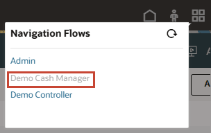

  • Utilizzare il flusso di navigazione amministratore e l'accesso associato per l'esercitazione.

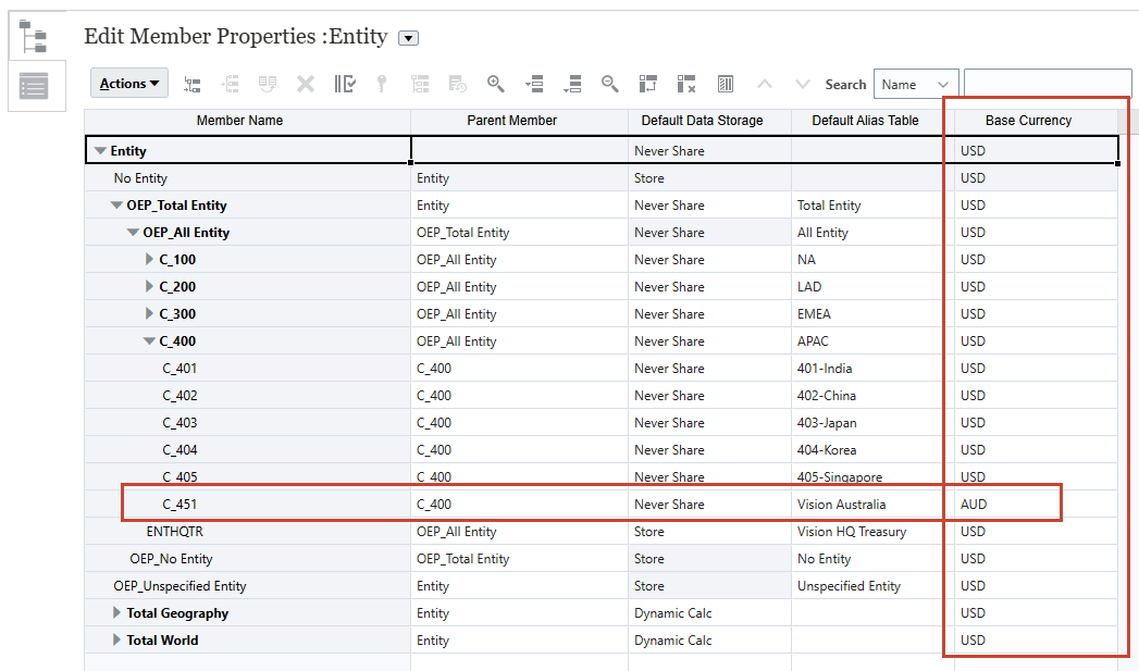

Solo l'entità Vision Australia è impostata per più valute. Nelle esercitazioni precedenti, i dati per questa entità non sono stati caricati. Il processo di caricamento dei dati è stato trattato in dettaglio nella seconda esercitazione della serie. In questa sezione verranno caricati i dati periodici effettivi e previsti per l'entità Vision Australia.

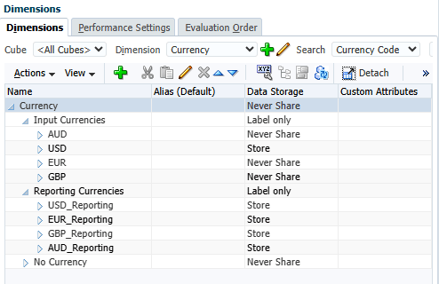

  • La valuta principale viene prelevata automaticamente dalla fase di creazione dell'applicazione e a essa è associata una valuta di reporting. Questa sarà la valuta di reporting globale.
  • L'amministratore deve creare tutte le valute di input richieste. L'amministratore può attivare una valuta di reporting per ciascuna valuta di input.
  • Divise di reporting diverse saranno disponibili come divise di reporting con generazione report codice valuta.
  • La valuta entità viene derivata in base all'attributo valuta base definito per l'entità. Ad esempio, AUD è la valuta base per Vision Australia(C_451):
    Valuta base

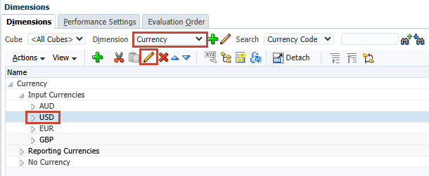

    Gli amministratori possono avviare Editor dimensioni dall'alto a sinistra Navigator (Navigator) >> Crea e gestisci dimensioni >>.
  • I tassi di cambio sono definiti nella valuta di reporting globale principale, ad esempio. USD.
  • I calcoli di triangolazione vengono eseguiti per determinare i tassi di cambio tra altre valute, ad esempio. AUD a EUR.
  • Imposta precisione valuta da proprietà membro dimensione valuta. Una volta impostato, è possibile passare ad altre opzioni in Progettazione form e abilitare la casella di controllo "Usa impostazioni di precisione valuta" (vedere il passo successivo). Dopo aver abilitato questa casella di controllo, il sistema utilizzerà automaticamente le impostazioni di precisione delle proprietà del membro Dimensione valuta.
    Nota
    Questa operazione deve essere già impostata nell'ambiente in uso, pertanto è possibile passare direttamente ai passi numerati riportati di seguito.

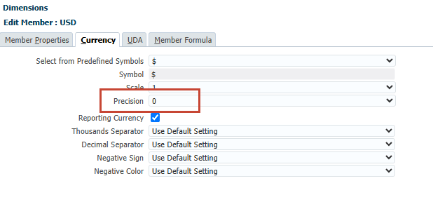

    Per impostare la precisione della divisa:
    • Gli amministratori possono avviare l'editor dimensioni dall'alto a sinistra Navigator (Navigator) >> Crea e gestisci dimensioni >>. Selezionare quindi Valuta dall'elenco a discesa.
    • Selezionare USD in Valute di input e fare clic su Modifica.
      modifica membro
    • Selezionare la scheda Valuta e impostare Precisione su 0.
      Precisione

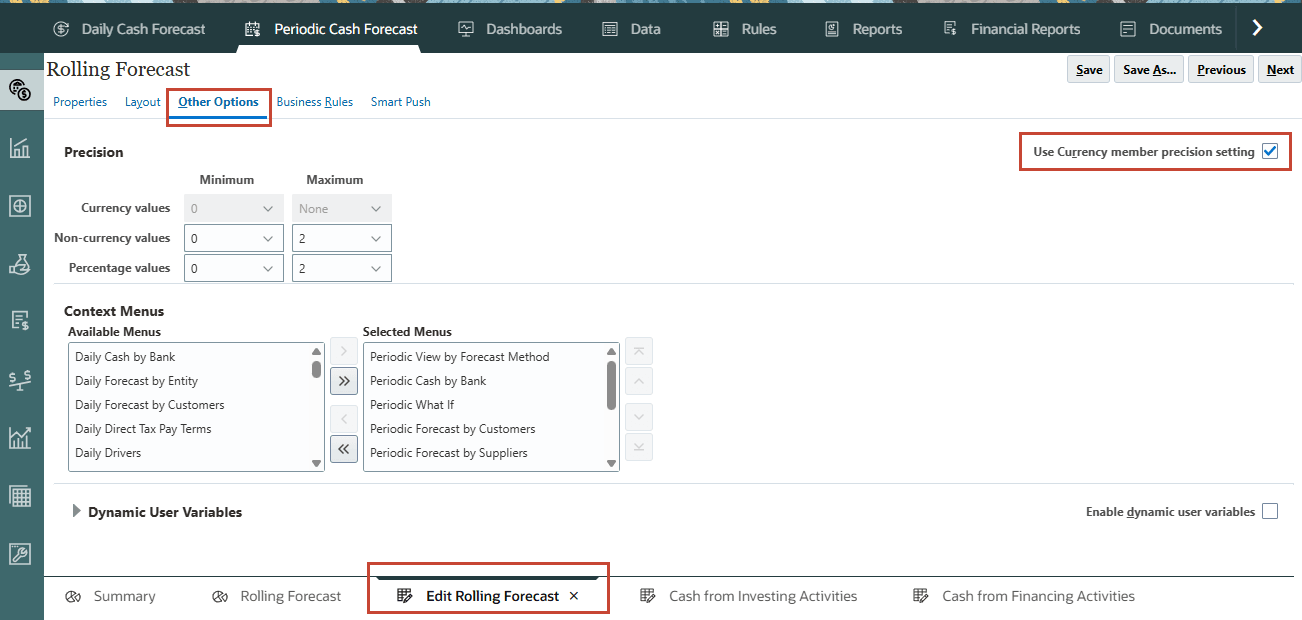

  • Al termine dell'impostazione Precisione valuta precedente, abilitare la casella di controllo "Usa impostazione precisione membro valuta" nel designer del form dalla scheda Altre opzioni:
    Suggerimento
    Questa operazione deve essere già impostata nell'ambiente in uso, pertanto è possibile passare direttamente ai passi numerati riportati di seguito. È possibile utilizzare il flusso di Cash Manager per aprire rapidamente la maschera Previsione mobile (Giornaliera o Periodica) e quindi modificarla.
    Precisione valuta

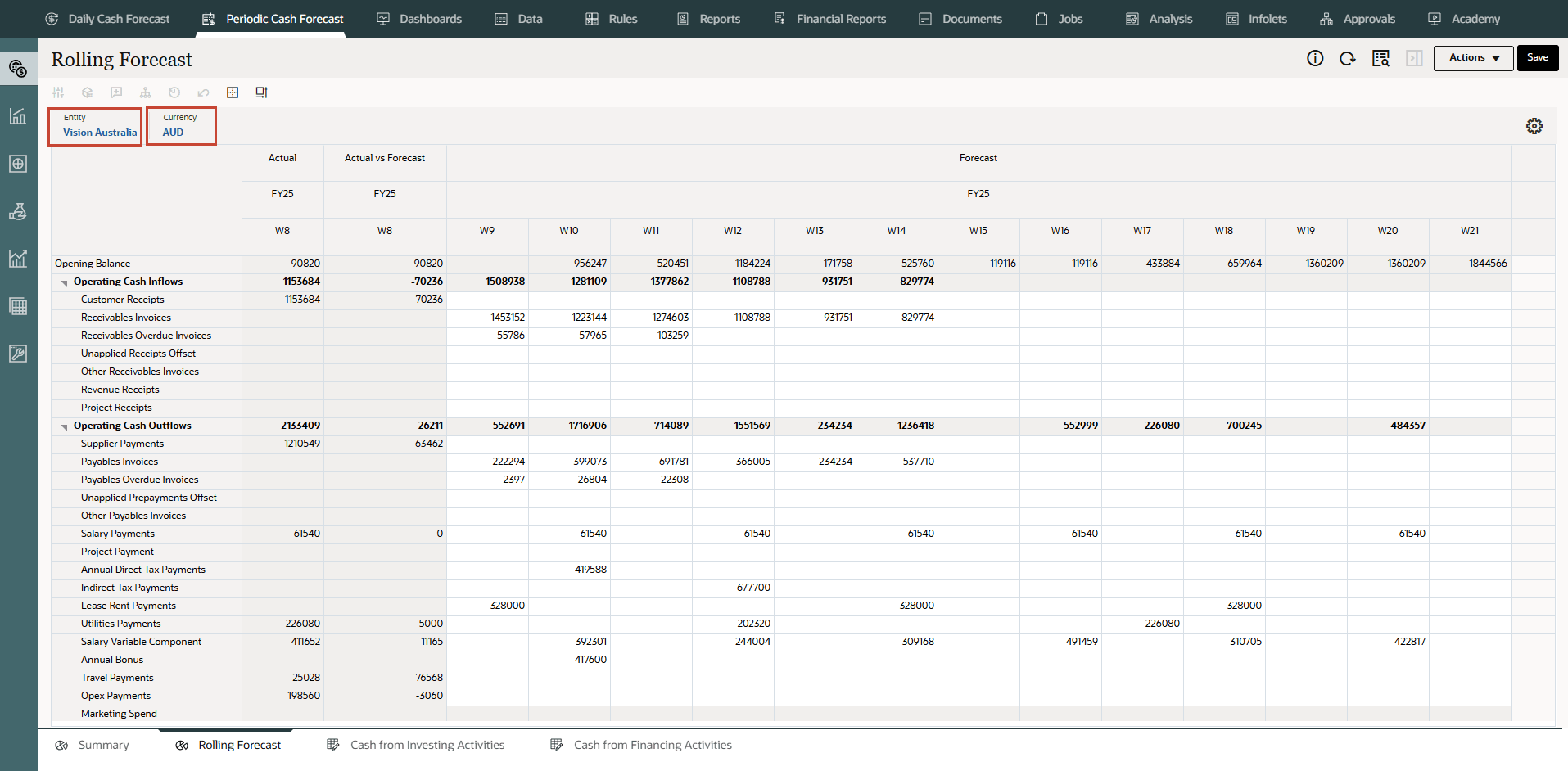

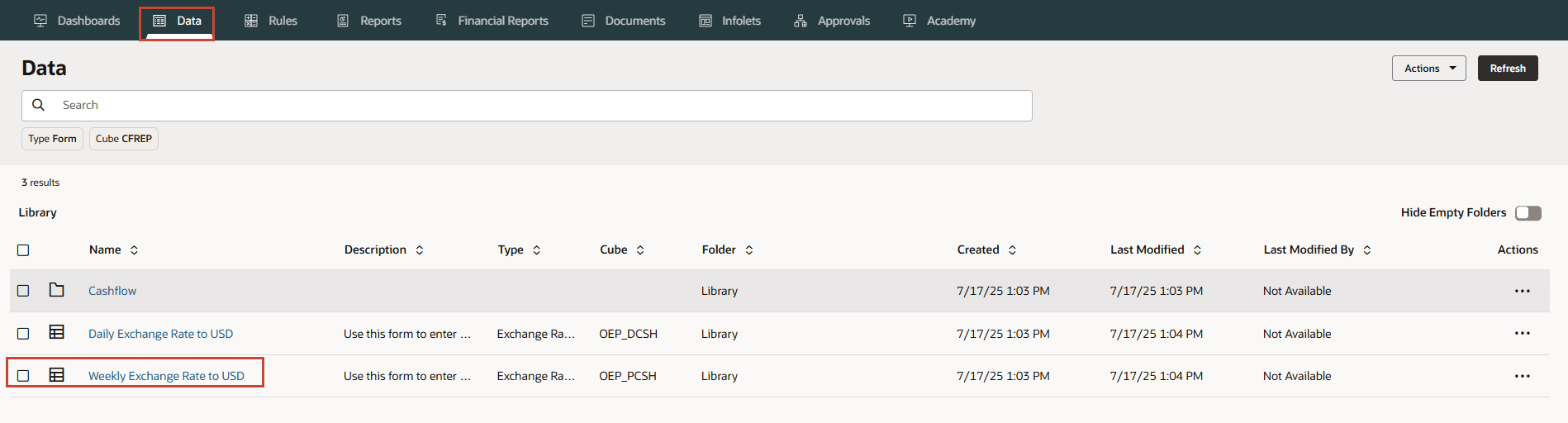

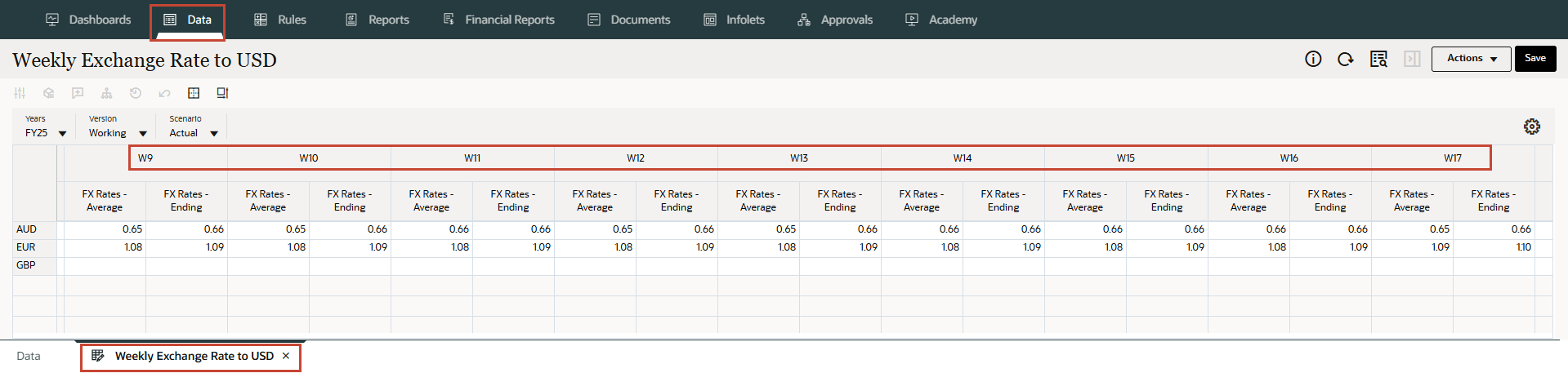

  12. Nella home page fare clic su Dati, quindi su Tasso di cambio settimanale in USD.
    Tariffa settimanale form dati
    I tassi possono essere acquisiti sia come tassi medi che come tassi di fine periodo.
    tariffe caricate
    Nota
    Nel file di dati di esempio, i tassi sono stati caricati solo per determinate settimane e valute per l'esercitazione.

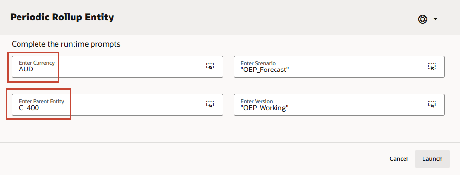

  11. Nella casella di ricerca immettere Rollup e premere il tasto Invio.
  12. In Azioni, per Entità aggregazione periodica, fare clic su avvio(Azioni) e quindi su Avvia.
  13. In Entità aggregazione periodica, per Inserisci divisa selezionare o digitare AUD e per Inserisci entità padre selezionare o digitare APAC(C_400).
    AUD C400
    Suggerimento
    È possibile digitare il valore o utilizzare Selettore membri (Selettore membri) per cercare i valori.
  14. Verificare la selezione e fare clic su Avvia.
  15. In Informazioni, fare clic su OK.

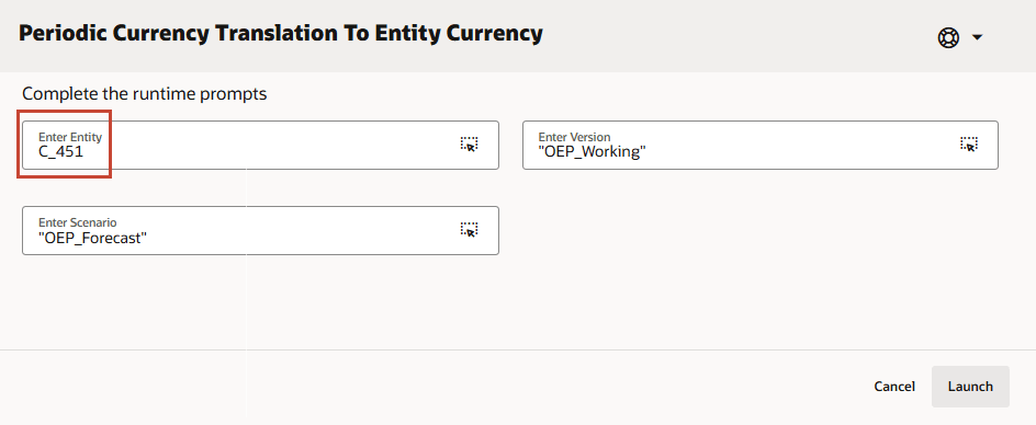

  3. In Azioni, in Conversione divisa periodica in divisa entità, fare clic su avvio(Azioni) e quindi su Avvia.
  4. In Conversione divisa periodica in divisa entità, per Inserisci entità selezionare o digitare Vision Australia(C_451).
    Esegui regola
    Suggerimento
  5. Verificare la selezione e fare clic su Avvia.
  6. In Informazioni, fare clic su OK.

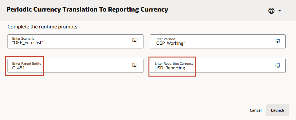

  7. In Azioni, in Conversione divisa periodica in divisa dichiarazione, fare clic su avvio(Azioni) e quindi su Avvia.
  8. In Conversione divisa periodica in divisa di dichiarazione, per Inserisci entità padre selezionare o digitare Vision Australia(C_451) e per Inserisci divisa di dichiarazione selezionare o digitare USD_Reporting.
    Nota
    Per questo tutorial, stiamo coprendo solo USD_Reporting. È possibile caricare i tassi di cambio per altre valute ed eseguire la conversione in altre rispettive valute.
    Regola di esecuzione
    Suggerimento
  9. Verificare la selezione e fare clic su Avvia.
  10. In Informazioni, fare clic su OK.

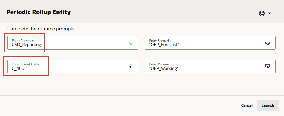

  13. In Entità aggregazione periodica, per Inserisci divisa selezionare o digitare USD_Reporting e per Inserisci entità padre selezionare o digitare APAC(C_400).
    Suggerimento
    È possibile digitare il valore o utilizzare Selettore membri (Selettore membri) per cercare i valori. È possibile eseguire questa regola in base a ogni entità o a livello di entità padre.

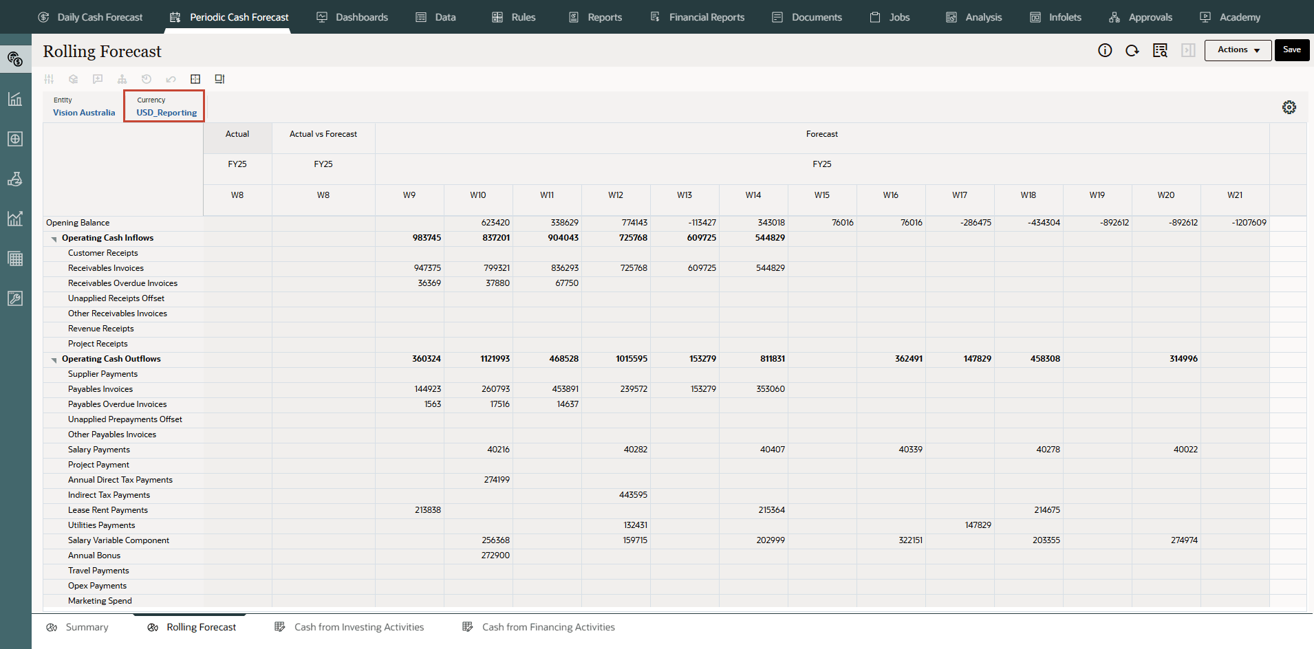

Verifica dei caricamenti dati e delle traduzioni delle valute
È possibile visualizzare i dati nella divisa di input o nella divisa di dichiarazione nelle seguenti forme: Previsione di aggregazione, Contante da attività di investimento e Contante da attività di finanziamento.
In questa sezione è possibile verificare i caricamenti dei dati e le traduzioni delle valute utilizzando il flusso di navigazione di Cash Manager.
  1. In alto a destra selezionare il flusso di navigazione Gestione contante demo.
    Flusso navale
  2. Nella home page fare clic su Previsione di cassa periodica.
  3. Nelle schede inferiori, selezionare Previsione ricorrente.
  4. Per il POV, selezionare Vision Australia per Entità e AUD per Valuta.
    Dati caricati
    È possibile visualizzare i dati effettivi e di previsione caricati in AUD utilizzando i file di caricamento dati per Vision Australia.
  5. Per il POV, selezionare USD_Reporting per Valuta.
    Dati caricati
    La traduzione della valuta è disponibile in USD_Reporting per Vision Australia.
