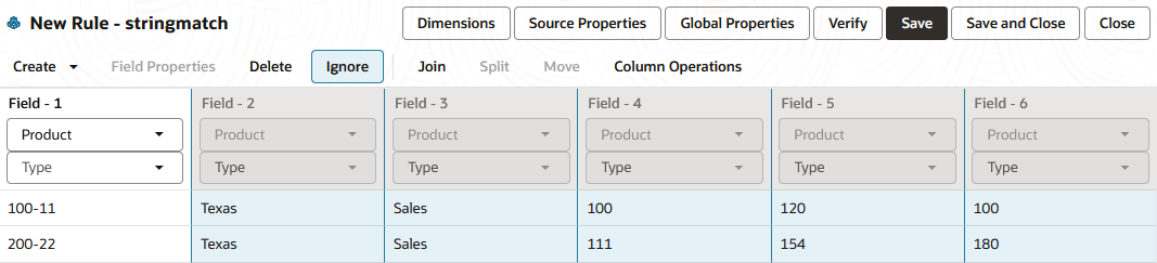

    6. La regola di generazione delle dimensioni viene aperta con campi non definiti e vengono visualizzati in anteprima i dati (dal file di testo) che popolano la griglia sotto i campi.
      Nuova regola non completata denominata stringmatch. I metadati di campo per i campi da 1 a 6 sono vuoti nei selettori di campo. I record vengono popolati sotto i selettori di campo, corrispondenti ai dati del file .txt del passo 2.

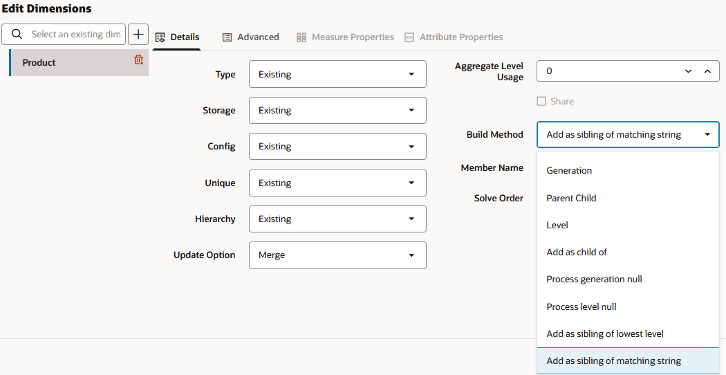

  8. Ora è necessario definire il metodo di generazione e controllare altre istruzioni operative di generazione delle dimensioni. Fare clic su Prodotto per modificare le proprietà.
    Nome della dimensione Prodotto selezionabile nella finestra di dialogo Modifica dimensioni.
  9. Modificare Metodo di generazione in Aggiungi come pari livello di stringa corrispondente e lasciare vuoto il campo Nome membro sotto di esso.
    Immagine della finestra di dialogo Modifica dimensioni nell'editor regole di generazione dimensione, che mostra l'opzione Aggiungi come pari livello del metodo di generazione stringa corrispondente selezionato. Tutte le altre opzioni rimangono con le impostazioni predefinite.
    Fare clic su OK.
  10. Fare clic sul selettore Dimensione nel campo 1 e selezionare Prodotto.
    Dimensione prodotto selezionabile dalla casella Dimensione nel campo 1
  11. Lasciare vuoto il selettore Tipo del campo 1.
  12. Selezionare Campi da 2 a 6. A tale scopo, fare clic sull'area dell'intestazione inattiva denominata Campo 2, tenere premuto il tasto Maiusc e fare clic sull'area dell'intestazione Campo 6. Fare clic su Ignora.
    Nuova regola completata denominata stringmatch, progettata per l'aggiunta di membri come pari livello a quelli con nomi strettamente corrispondenti. I metadati del campo per i campi da 1 a 6 contengono Prodotto per la dimensione, con il tipo lasciato vuoto. I record vengono popolati sotto i campi. I campi da 2 a 6 vengono contrassegnati per essere ignorati durante la generazione della dimensione.
    Di conseguenza, questa regola funzionerà solo nel primo campo di ogni record. I campi di riconoscimento possono essere utili quando non è necessario utilizzare tutti i campi nell'origine per la generazione della dimensione, ma non si desidera preparare origini diverse.
