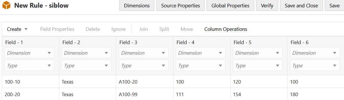

    6. La regola di generazione delle dimensioni viene aperta con campi non definiti e vengono visualizzati in anteprima i dati (dal file di testo) che popolano la griglia sotto i campi.
      Immagine dell'editor regole di generazione dimensione per la nuova regola "siblow", con campi non definiti da 1 a 6 come colonne di metadati in attesa di essere compilate. In ogni campo sono presenti i valori dei dati importati dal file di dati di origine.

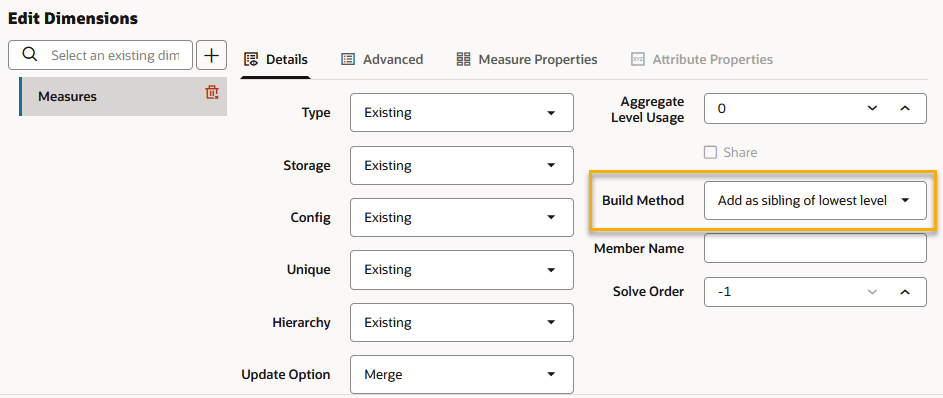

  8. Ora è necessario definire il metodo di generazione e controllare altre istruzioni operative di generazione delle dimensioni. Fare clic su Misure per modificare le proprietà.
  9. Modificare Metodo di generazione in Aggiungi come pari livello del livello più basso e lasciare vuoto il campo Nome membro.
    Immagine della finestra Modifica dimensioni nell'editor regole di generazione dimensioni, con Aggiungi come pari livello del livello più basso selezionato.
    Fare clic su OK.

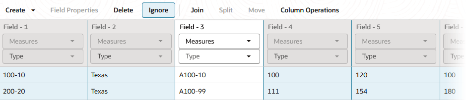

  11. Lasciare vuoto il selettore Tipo del campo 3.
  12. Selezionare Campi da 1 a 6. A tale scopo, fare clic sull'area dell'intestazione inattiva denominata Campo 1, tenere premuto il tasto Maiusc e fare clic sull'area dell'intestazione Campo 6. Tenere premuto il tasto Control e fare clic sul campo 3 per deselezionarlo. Fare clic su Ignora.
    Immagine dell'editor regole di generazione dimensione, popolata con dati, con campi 1, 2, 4, 5 e 6 ignorati.
    Di conseguenza, questa regola funzionerà solo sul terzo campo di ogni record. I campi di riconoscimento possono essere utili quando non è necessario utilizzare tutti i campi nell'origine per la generazione della dimensione, ma non si desidera preparare origini diverse.
