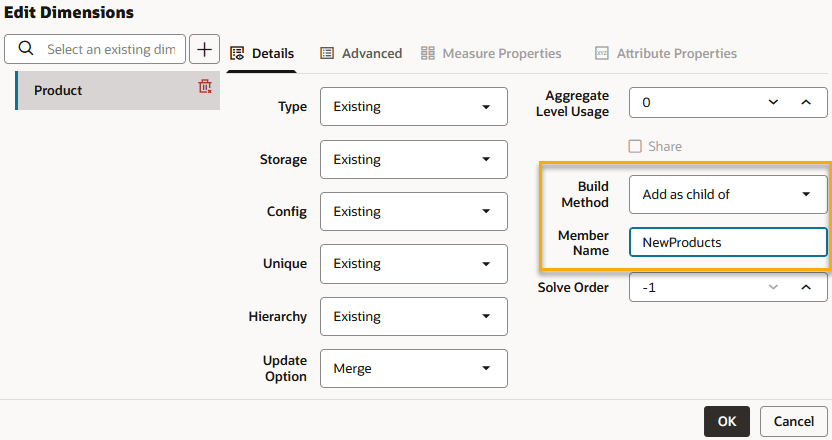

  10. Ora è necessario definire il metodo di generazione e controllare altre istruzioni operative di generazione delle dimensioni. Fare clic su Prodotto per modificare le proprietà.
    Nome della dimensione Prodotto selezionabile nella finestra di dialogo Modifica dimensioni.
  11. Modificare Metodo di generazione in Aggiungi come figlio di e digitare il nome del membro padre di destinazione sotto di esso (NewProducts).
    Proprietà di generazione dimensione per il prodotto. Tutte le opzioni rimangono predefinite, ad eccezione del metodo di creazione e del nome membro, che vengono modificati come descritto.
    Fare clic su OK.

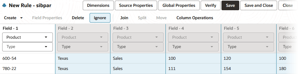

  12. Fare clic sul selettore Dimensione nel campo 1 e selezionare Prodotto.
    Dimensione prodotto selezionabile dalla casella Dimensione nel campo 1
  13. Lasciare vuoto il selettore Tipo del campo 1.
  14. Selezionare Campi da 2 a 6. A tale scopo, fare clic sull'area dell'intestazione inattiva denominata Campo 2, tenere premuto il tasto Maiusc e fare clic sull'area dell'intestazione Campo 6. Fare clic su Ignora.
    Nuova regola completata denominata sibpar, progettata per l'aggiunta di membri come figli di un padre specificato. I metadati del campo per i campi da 1 a 6 contengono Prodotto per la dimensione, con Tipo lasciato vuoto. I record vengono popolati sotto i selettori di campo, corrispondenti ai dati del file .txt del passo 2. I campi da 2 a 6 vengono contrassegnati per essere ignorati durante la generazione della dimensione.
    Di conseguenza, questa regola funzionerà solo nel primo campo di ogni record. I campi di riconoscimento possono essere utili quando non è necessario utilizzare tutti i campi nell'origine per la generazione della dimensione, ma non si desidera preparare origini diverse.
