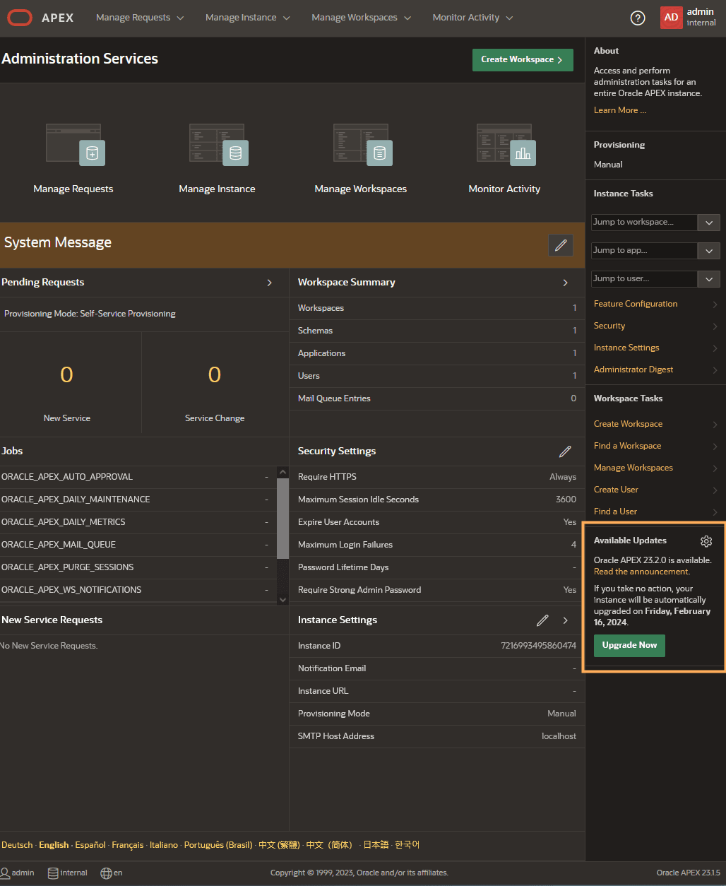

  1. APEX管理サービスを開きます。
    詳細は、Oracle APEX管理サービスへのアクセスを参照してください。
  2. 右側のサイドバーの「使用可能な更新」セクションを確認します。

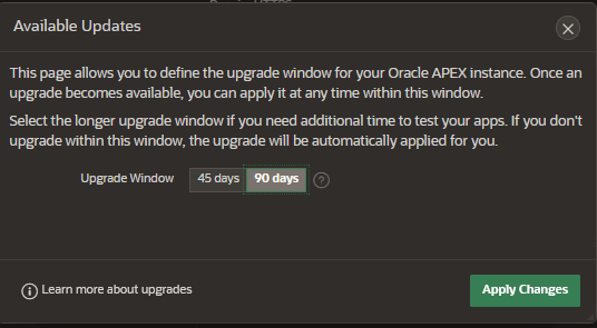

  2. 「使用可能な更新」の横にある歯車アイコンをクリックして、「使用可能な更新」ダイアログを開きます。
  3. 「アップグレード・ウィンドウ」で、「45日」または「90日」を選択します。
    adb_apex_available_updates.pngの説明が続きます
    図adb_apex_available_updates.pngの説明
  4. 「変更の適用」をクリックします。

  2. 「使用可能な更新」で、「今すぐアップグレード」をクリックします。
    「使用可能な更新」セクションに「システムは最新です」と表示されている場合、Autonomous AI Databaseでは、リージョンで使用可能な最新のAPEXリリースがすでに実行されています。
