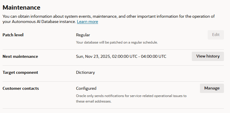

Autonomous AI Databaseの詳細ページには、今後のメンテナンス・ウィンドウの日時を含む「パッチ・レベル」フィールドおよび「次のメンテナンス」フィールドが表示されます。日付は、次のメンテナンス・ウィンドウをスケジュールすると自動的に更新されます。「履歴の表示」リンクには、過去のメンテナンスの詳細が表示されます。「メンテナンス・スケジュール」フィールドには、繰返しメンテナンス・スケジュールの日時が表示されます。既存のメンテナンス・スケジュールを更新する場合は「編集」を選択します。「ターゲット・コンポーネント」フィールドには、次のメンテナンス・ウィンドウで更新するコンポーネントが表示されます。
adb_patch_level.pngの説明が続きます
図adb_patch_level.pngの説明

「保守」領域には次の情報が含まれます。
メンテナンス・フィールド 摘要
パッチ・レベル
インスタンスのパッチ・レベルを表示します。「通常」と「早期」の2つのパッチ・レベル・オプションがあります。「編集」をクリックして、パッチ・レベルの設定を管理します。
詳細は、パッチ・レベルの設定を参照してください。
次回のメンテナンス
次のスケジュール済メンテナンス・ウィンドウの期間を指定します。「履歴の表示」をクリックして、過去のメンテナンスの詳細を表示します。
詳細は、メンテナンス・イベント履歴の表示を参照してください。
メンテナンス・スケジュール
繰返し計画メンテナンスの現在のスケジュールを指定します。**「編集」**をクリックして、別のメンテナンス・スケジュールを選択します(使用可能な場合)。
詳細は、Autonomous AI Databaseのメンテナンス・スケジュールの変更を参照してください。

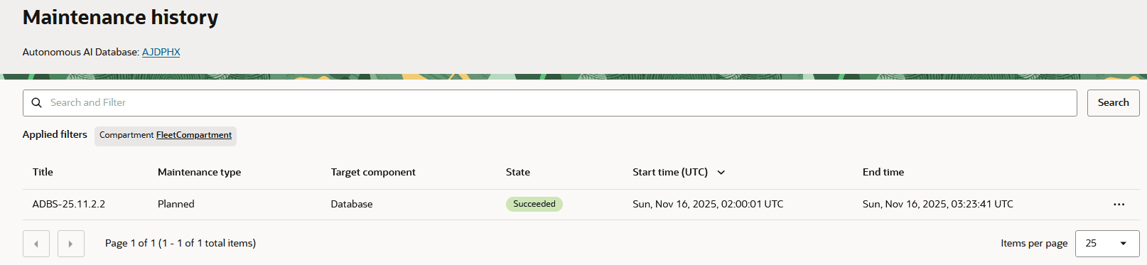

  1. 「Autonomous AI Databaseの詳細」ページの「次回のメンテナンス」で、「履歴の表示」をクリックします。
  2. Oracle Cloud Infrastructure Consoleに「メンテナンス履歴」ページが表示されます。
  3. (オプション)「検索およびフィルタ」セレクタを使用して、イベントを状態別にフィルタします。
    たとえば、「成功」を選択すると、「メンテナンス履歴」ページには「成功」状態のメンテナンス・イベントのみが表示されます。
    adb_maintenance_history.pngの説明が続きます
    図adb_maintenance_history.pngの説明
    「メンテナンス履歴」ページには、次のような各メンテナンス・イベントの詳細が表示されます。
フィールド 摘要
タイトル メンテナンス・イベントの名前。
メンテナンス・タイプ 計画済または未計画。
ターゲット・コンポーネント メンテナンス・イベントが発生するリソースのタイプ(データベース、ディクショナリまたはインフラストラクチャ)。
状態 成功、失敗または進行中。
開始時間 メンテナンス開始時間
終了時間 メンテナンス終了時間
